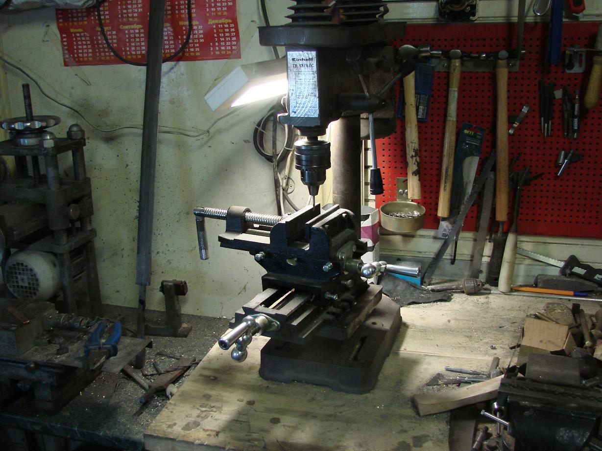

На стол вместо резцедержателя можно такие тиски закрепить (вертикально) и он станет фрезерным с подачей в перед назад,в право лево и в верх низ.В задней бабке сверла устонавливаются.
Свирл.jpg [ 175.57 КБ | Просмотров: 17123 ]

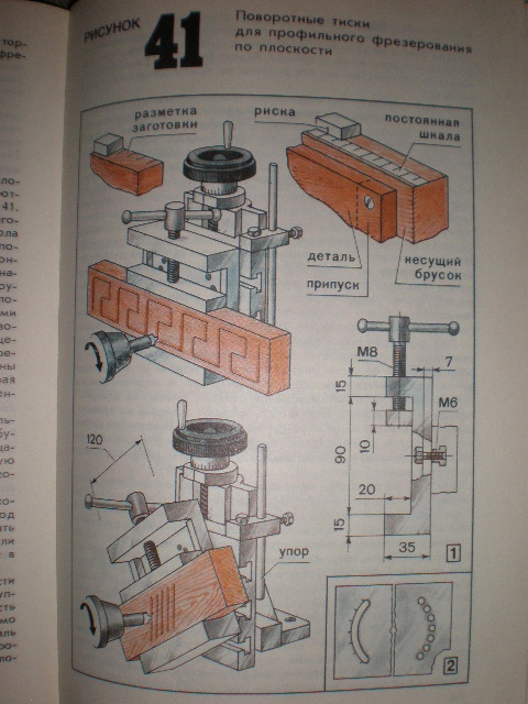

Здраствуй, Олег. Хотя пост Деда Димон, отвечу. В этой книжке есть чертежи самых разных приспособ для любых работ на станке, например
PC160731.JPG [ 139.49 КБ | Просмотров: 17101 ]
PC160732.JPG [ 137.65 КБ | Просмотров: 17101 ]
Имея мастерскаю, станок и руки Деда Димона, все это можно сделать

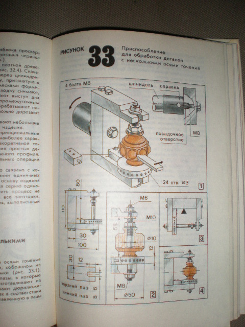

На рисунке 33 приспособа для изготовления наверший для длинномеров
