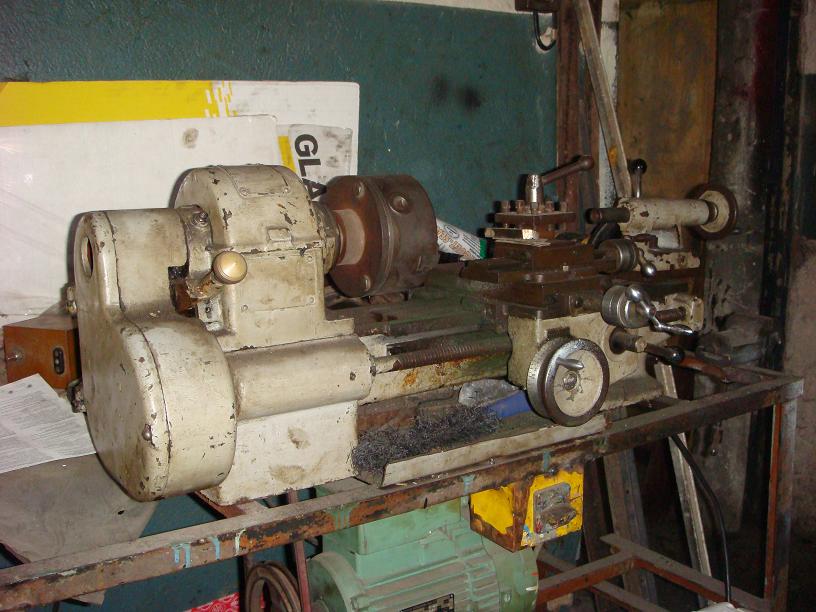

Привет Всем! Вытащил со склада игрушку :wink: решил запустить
токарный.jpg [ 100.37 КБ | Просмотров: 17410 ]

Зря смеешся :wink: я долы на токарном делал :D а больстеры просто песня не говоря о навершиях и сверлении отверстий в длинных деревянных и костяных заготовках.

Я вот никак допереть не могу как можно фрезеровать токарным станком? Зажать фрезу в патроне а заготовку в крепление для резца?Всё смотрю на станочек один токарный задёшево,а представить не могу как я им операции по фрезеровке делать могу(((

Даю наводку :wink: можно использовать как строгальный,дол до полуметра легко.

Ну тоесть схема та-же,фреза в патроне,а зажим для резца заменяется некой платформой что ли с креплением клинка на ней?Ну обьясни поподробнее,плз?

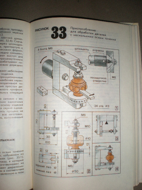

Дед, да не смеюсь я, это меня от зависти понесло! Всегда мечтал иметь токарный станок. У меня есть одна интересная книжка
PC150728.JPG [ 146 КБ | Просмотров: 17375 ]
С очень детальными чертежами всяких приспособ. Так на токарном станке с этими приспособами такие чудеса можно делать. И фрезы необходимые на нем же изготовить.

Резец точится по форме дола,клинок зажимается между шпинделем и задней бабкой,включаешь подачу вдоль не включая шпиндель и гоняешь туда-сюда до нужной глубины затем переварачиваешь(я с подкладкой устонавливал чтобы не прогибался),хорошо на длнномерах с фигурными долами,простые долы на коротких клинках проще балгаркой.

А.....так станок весь служит фактически только для крепления детали((((Нерационально покупать станок и использовать его только как зажим(((

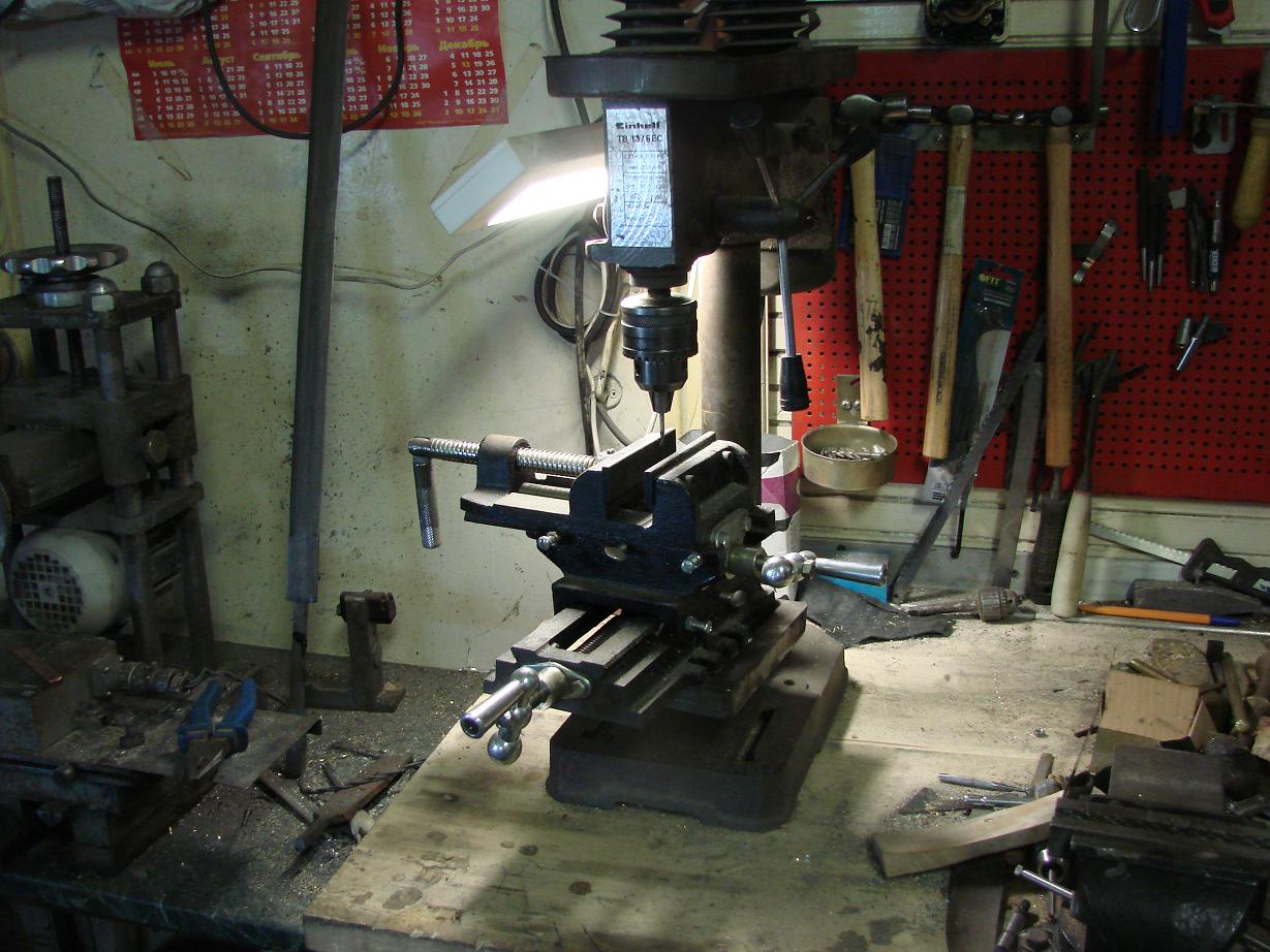

На стол вместо резцедержателя можно такие тиски закрепить (вертикально) и он станет фрезерным с подачей в перед назад,в право лево и в верх низ.В задней бабке сверла устонавливаются.
Свирл.jpg [ 175.57 КБ | Просмотров: 17325 ]

Здраствуй, Олег. Хотя пост Деда Димон, отвечу. В этой книжке есть чертежи самых разных приспособ для любых работ на станке, например
PC160731.JPG [ 139.49 КБ | Просмотров: 17303 ]
PC160732.JPG [ 137.65 КБ | Просмотров: 17303 ]
Имея мастерскаю, станок и руки Деда Димона, все это можно сделать

На рисунке 33 приспособа для изготовления наверший для длинномеров
