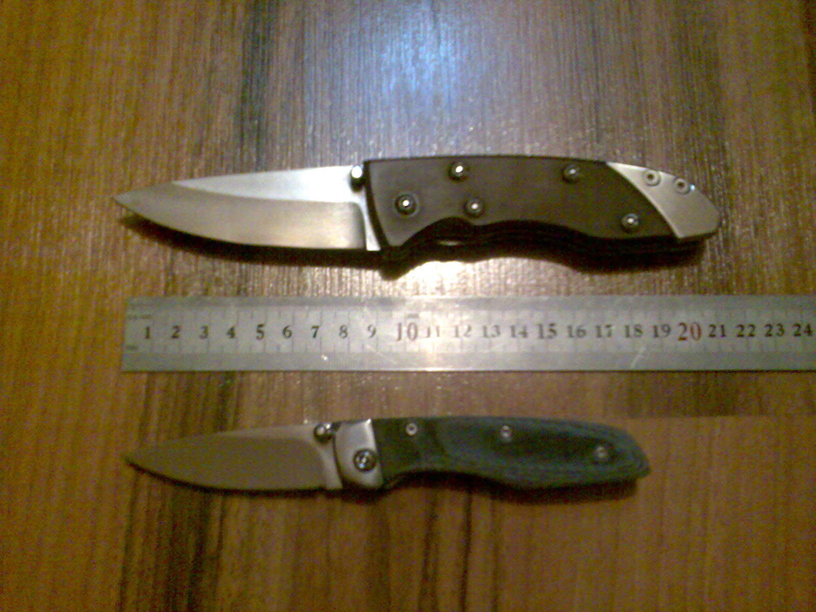

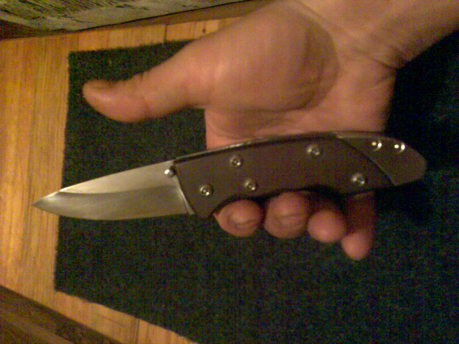

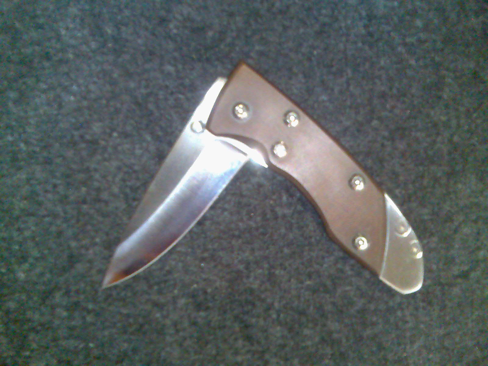

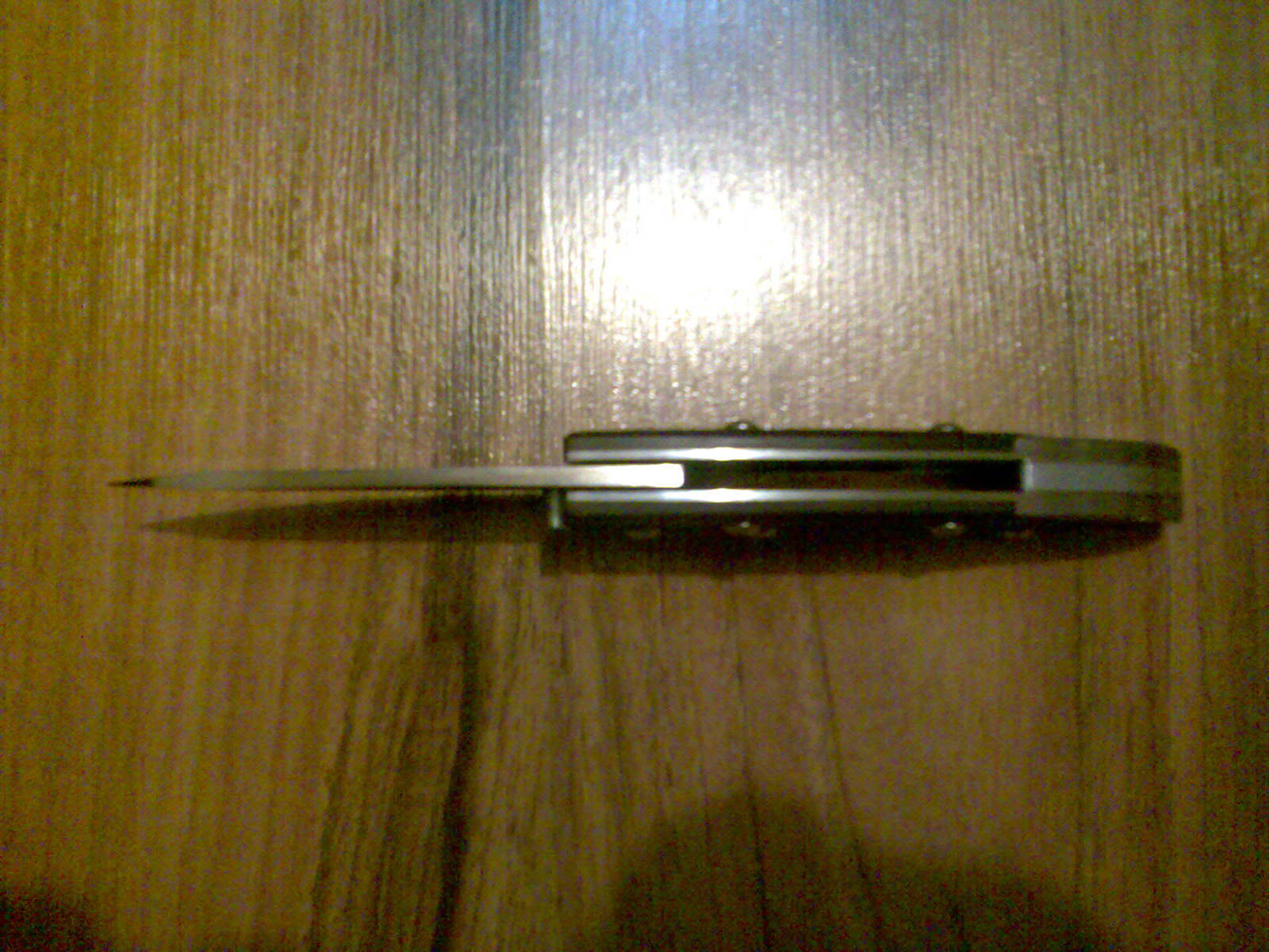

Всем здравствуйте. Вот сделал два складня.
сначала большой:клинок 90х31х3.5
сталь рессора
плашки нержа
накладки текстолит.
Фото111.jpg [ 432.94 КБ | Просмотров: 14916 ]
Фото110.jpg [ 542.9 КБ | Просмотров: 14916 ]
Фото056.jpg [ 272.88 КБ | Просмотров: 14916 ]
Фото114.jpg [ 482.7 КБ | Просмотров: 14916 ]
Фото115.jpg [ 542.44 КБ | Просмотров: 14916 ]
Пингвин
 Заголовок сообщения: Re: два складных...
СообщениеДобавлено: Пт дек 11, 2009 23:12

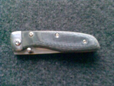

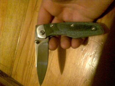

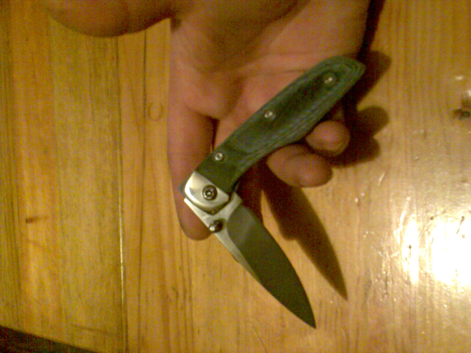

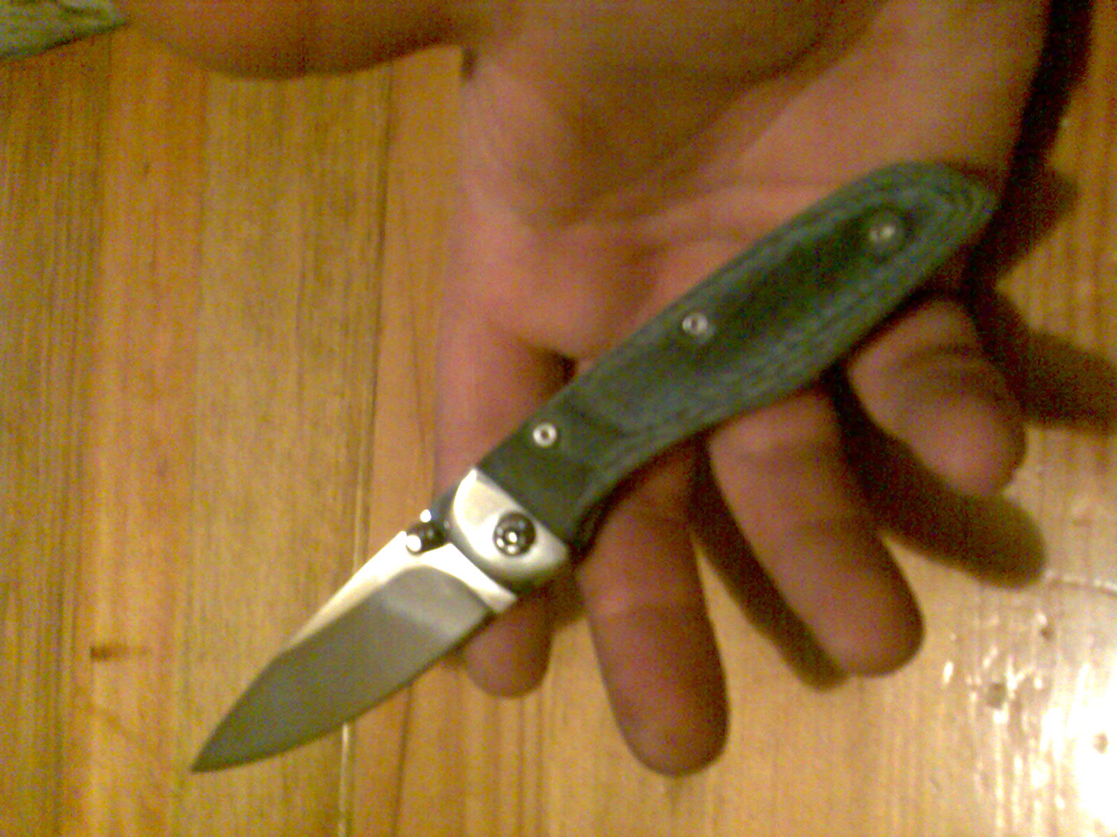

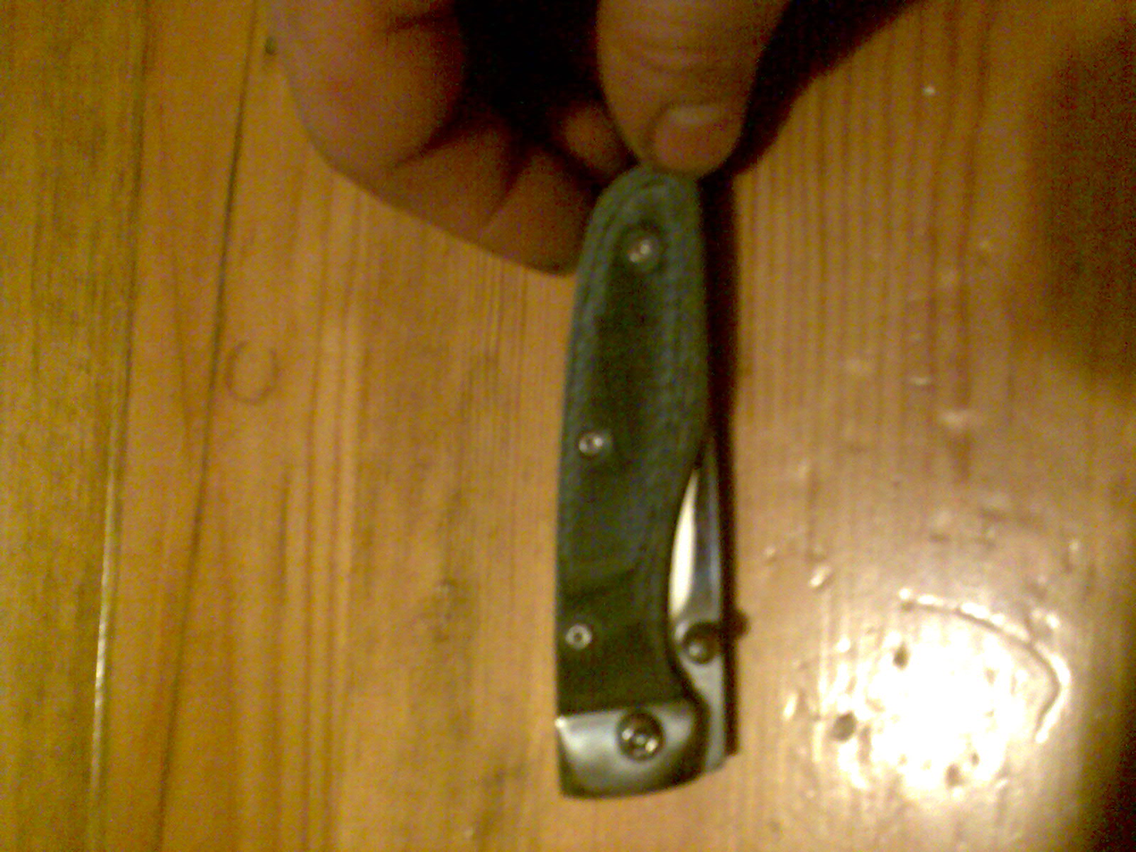

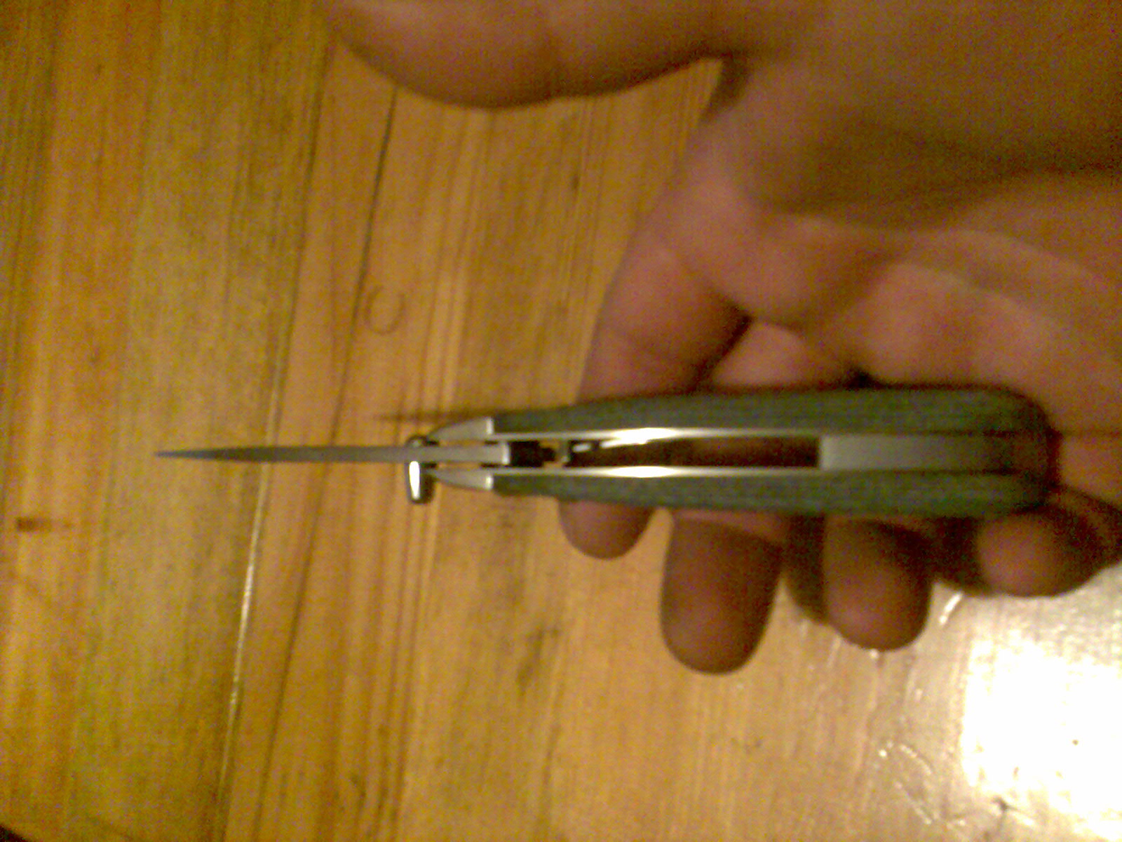

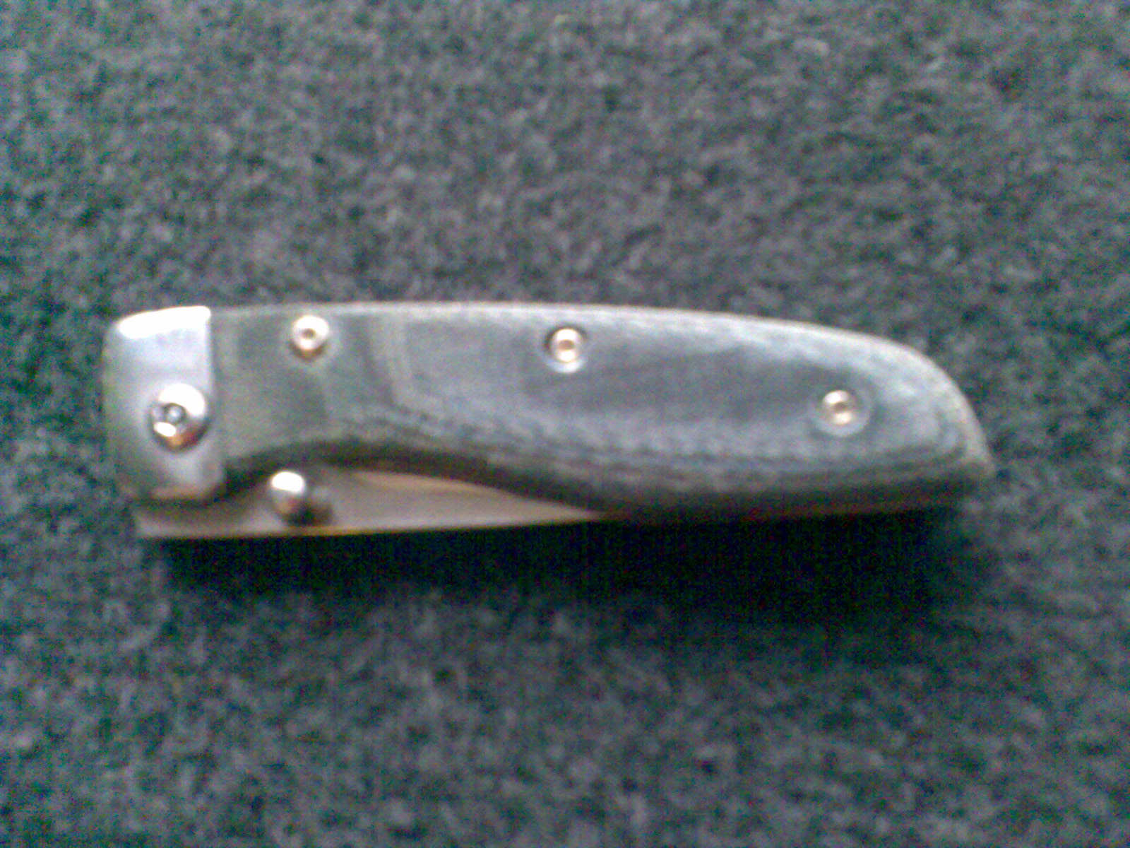

теперь маленький.
клинок:72х21х3.2
сталь: нож от эл. рубанка
плашки из какой-то пружинистой ленты толщиной 1мм
накладки из микарты.(сам делал)
спуски вогнутые на обоих ножах.
Рукоять101х23х20
Фото085.jpg [ 530.12 КБ | Просмотров: 14910 ]
Фото103.jpg [ 472.76 КБ | Просмотров: 14910 ]
Фото104.jpg [ 491.82 КБ | Просмотров: 14910 ]
Фото105.jpg [ 408.73 КБ | Просмотров: 14910 ]
Фото106.jpg [ 441.45 КБ | Просмотров: 14910 ]
Фото108.jpg [ 387.65 КБ | Просмотров: 14910 ]
Фото109.jpg [ 459.29 КБ | Просмотров: 14910 ]

У большого немного форма клинка смутила. Кажется коротковатым, по отношению к рукояти.
Но он выглядит очень надёжным работягой. И шпенёк на месте - не мешает резу.
Про маленький могу сказать только то, что очень и очень понравился :) Спуски, форма, цвет - только позитивные эмоции!
На будущих Ваших ножах обязательно сделайте отверстие для темляка - я бы на маленький точно что-нибудь сплёл :mrgreen:

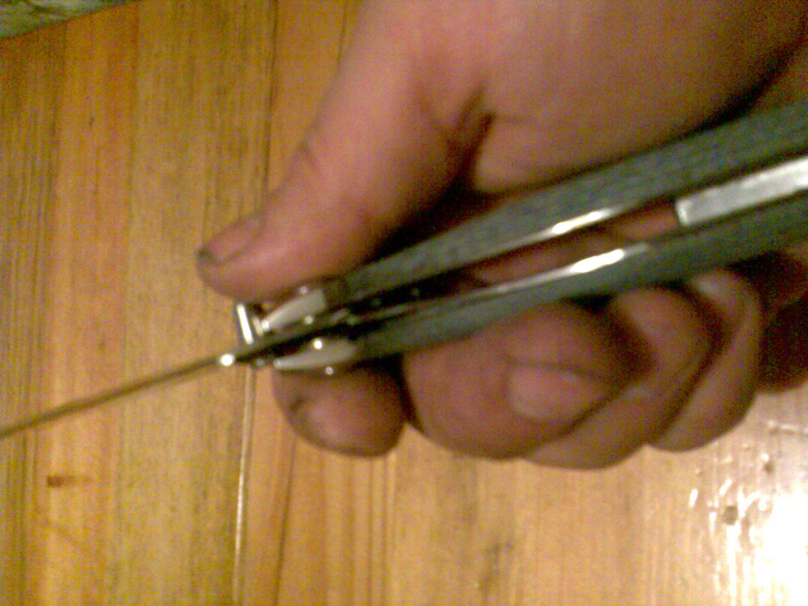

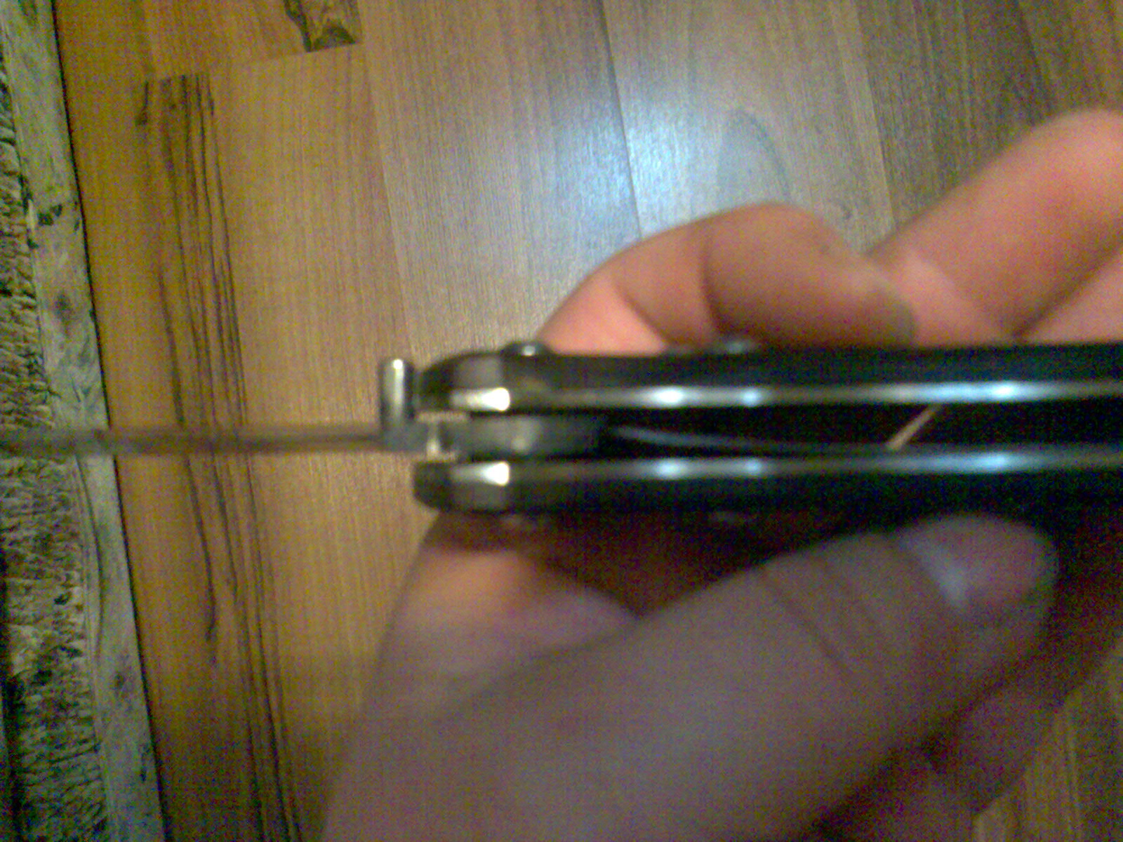

СообщениеДобавлено: Сб дек 12, 2009 2:30
Смутили лайнеры.На первом тоненький и как-то хитро завернут к противополхной плашке,на втором тоже тоненький и едва касается обуха клинка (чревато).Также слишком винты\заклепки крупные.Бросаются в глаза.
Критика только для повышения мастерства автора!!!!!!
А так здорово что человек это начал делать!Уважуха!!!!!

СообщениеДобавлено: Сб дек 12, 2009 10:13
За критику спасибо. Лайнеры тонкие, но довольно тугие. Кто был на найфовке в тольятти не дадут соврать.
А винты на большом планировались поменьше, но переломал все метчики, пришлось нарезать м4.

Знатные ножички, причем крупные винты достаточно в тему. По лайнерам - согласен с Билли.
А какую нагрузку лайнер выдерживать должен?
Могу испытать( самому интересно)
СообщениеДобавлено: Вс дек 13, 2009 15:02
Пингвин
Ну если килограм 50 выдержит по методе клуба (http://knifelife.ru/articles_Test_zamki_3.htm) значит до замков бюджетных ножей именитых фирм дотягивает.
Пингвин
СообщениеДобавлено: Вс дек 13, 2009 20:08
Пингвин
На днях попробую, фото выложу.

Думаю не ломать,но пригрузить надо.Думаю килограммах при 20 лайнер "Поплывет".Если бы мой нож был-испытал бы.Просто чтобы для себя знать на будущее и не думать при каждом последующем ноже об этом.
