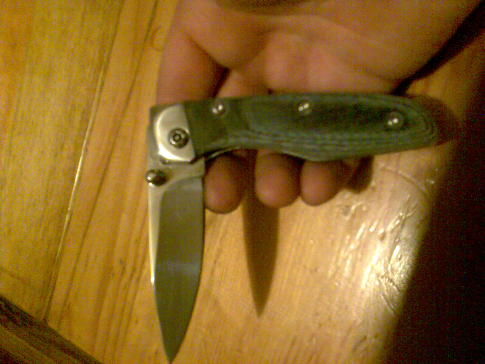

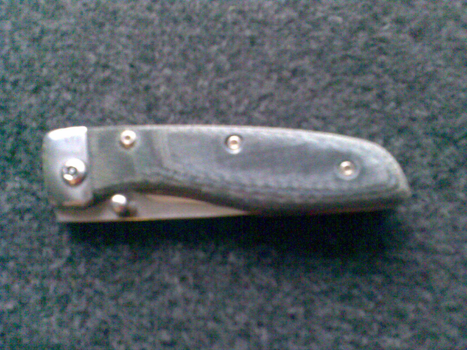

теперь маленький.
клинок:72х21х3.2
сталь: нож от эл. рубанка
плашки из какой-то пружинистой ленты толщиной 1мм
накладки из микарты.(сам делал)
спуски вогнутые на обоих ножах.
Рукоять101х23х20
Фото085.jpg [ 530.12 КБ | Просмотров: 14686 ]
Фото103.jpg [ 472.76 КБ | Просмотров: 14686 ]
Фото104.jpg [ 491.82 КБ | Просмотров: 14686 ]
Фото105.jpg [ 408.73 КБ | Просмотров: 14686 ]
Фото106.jpg [ 441.45 КБ | Просмотров: 14686 ]
Фото108.jpg [ 387.65 КБ | Просмотров: 14686 ]
Фото109.jpg [ 459.29 КБ | Просмотров: 14686 ]

Смутили лайнеры.На первом тоненький и как-то хитро завернут к противополхной плашке,на втором тоже тоненький и едва касается обуха клинка (чревато).Также слишком винты\заклепки крупные.Бросаются в глаза.
Критика только для повышения мастерства автора!!!!!!
А так здорово что человек это начал делать!Уважуха!!!!!
За критику спасибо. Лайнеры тонкие, но довольно тугие. Кто был на найфовке в тольятти не дадут соврать.
А винты на большом планировались поменьше, но переломал все метчики, пришлось нарезать м4.

Знатные ножички, причем крупные винты достаточно в тему. По лайнерам - согласен с Билли.
А какую нагрузку лайнер выдерживать должен?
Могу испытать( самому интересно)
 Заголовок сообщения: Re: два складных...
СообщениеДобавлено: Вс дек 13, 2009 15:02
Пингвин
Ну если килограм 50 выдержит по методе клуба (http://knifelife.ru/articles_Test_zamki_3.htm) значит до замков бюджетных ножей именитых фирм дотягивает.
