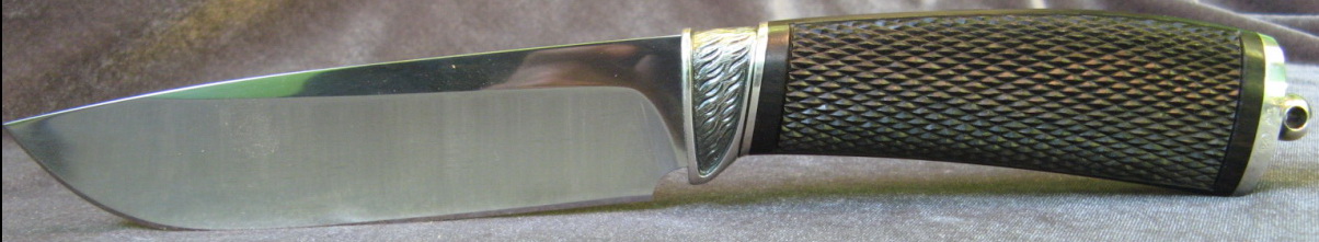

Да не о чем спорить. Вот Дагермановский непрофессионализм со ступеньками:Изображение

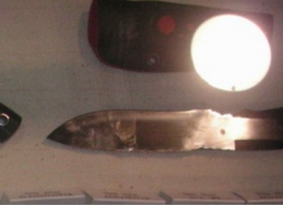

А надежен любой вариант, если он качественно сделан.
Вон Ноксовский нож на колбасе сломался :D :D :D И мотаж абсолютно ни при чем...
Накладной он только в первой 1/5 части рукояти. А дальше? :) А какой у Вас Нокс навернулся, если не секрет? :roll:
 Заголовок сообщения: Re: Спорный вопрос
СообщениеДобавлено: Пн дек 14, 2009 1:45
Вот этот
download/file.php?id=17144&mode=view
viewtopic.php?f=4&t=6774
afpf72
СообщениеДобавлено: Пн дек 14, 2009 1:52
Вот этот
Спасибо! Мда... Хреново нож выглядит... :shock: А я всё подумывал какой-нить Нокс взять для опытов. А посмотришь на вот такое фото и призадумаешься. :mrgreen:
