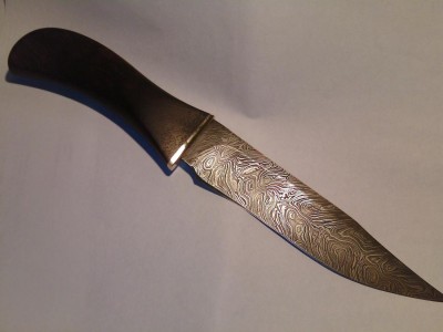

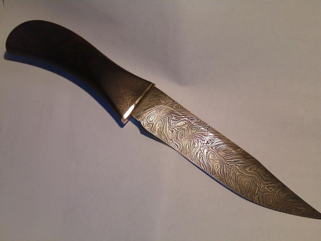

После того как на кухне у маман во время праздничных приготовлений перепробовал ножи из серии ,,всё по 50,, понял что ей надобен какой нибудь путный хлеборез,и всего прочего рез.И вот он ,что получилось то получилось .ТТХ : дамасск не помню откуда, клин 160*30*2,4 ,рукоять палисандр 115*20*40 у больстерка .Форма ножа может и не совсем кухонная ,но плосковата ,и в руке не вертухляется.В общем как-то так ,типа презент на рождество.

 Заголовок сообщения: Re: маме ,на кухню
СообщениеДобавлено: Пт янв 08, 2010 0:24
Мне понравился. Рисунок клинка очень гармонирует со структурой дерева.
ALA
СообщениеДобавлено: Пт янв 08, 2010 0:39
Хищноват кухонничек получился :D

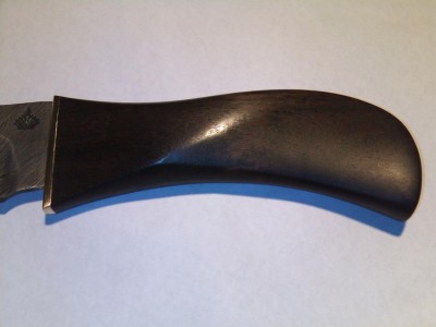

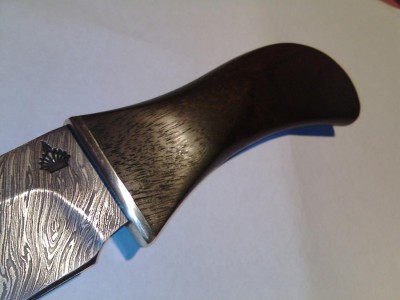

А вообще понравился. Рукоять только повертеть в руках надо...
СообщениеДобавлено: Пт янв 08, 2010 0:50
Вот не люблю я критиковать,но боюсь он только для этого и подходит.
Именно из за формы клинка и рукояти. Да и за дамаском на куне уход нужен.
Знает мама как ухаживать?
А работа довольно аккуратная.
Имхо.
СообщениеДобавлено: Пт янв 08, 2010 1:00
Дамасск на кухне-весьма спорное решение. Если дамаск травленый-это одно (на фотке не видно), если нет, то уже проблемы возникнут с питтингом.
А так ножик...ну не могу сказать, что нравится. Красивый-да. Гармоничный. Но форма клинка по мне - не совсем кухонная. Я люблю классический тройной клин со спусками от обуха

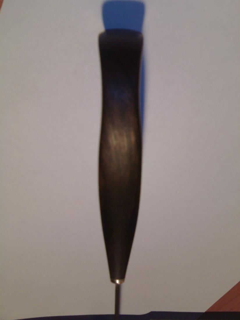

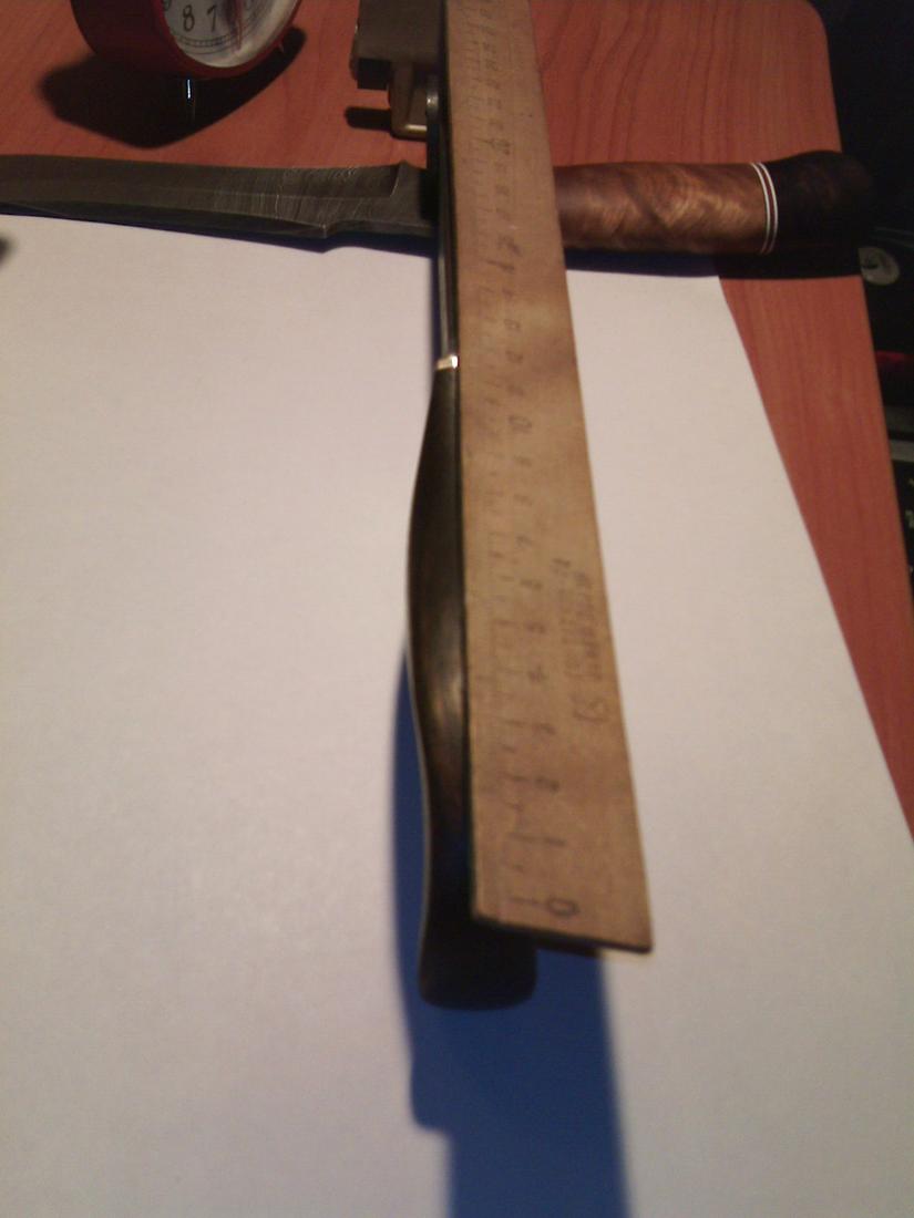

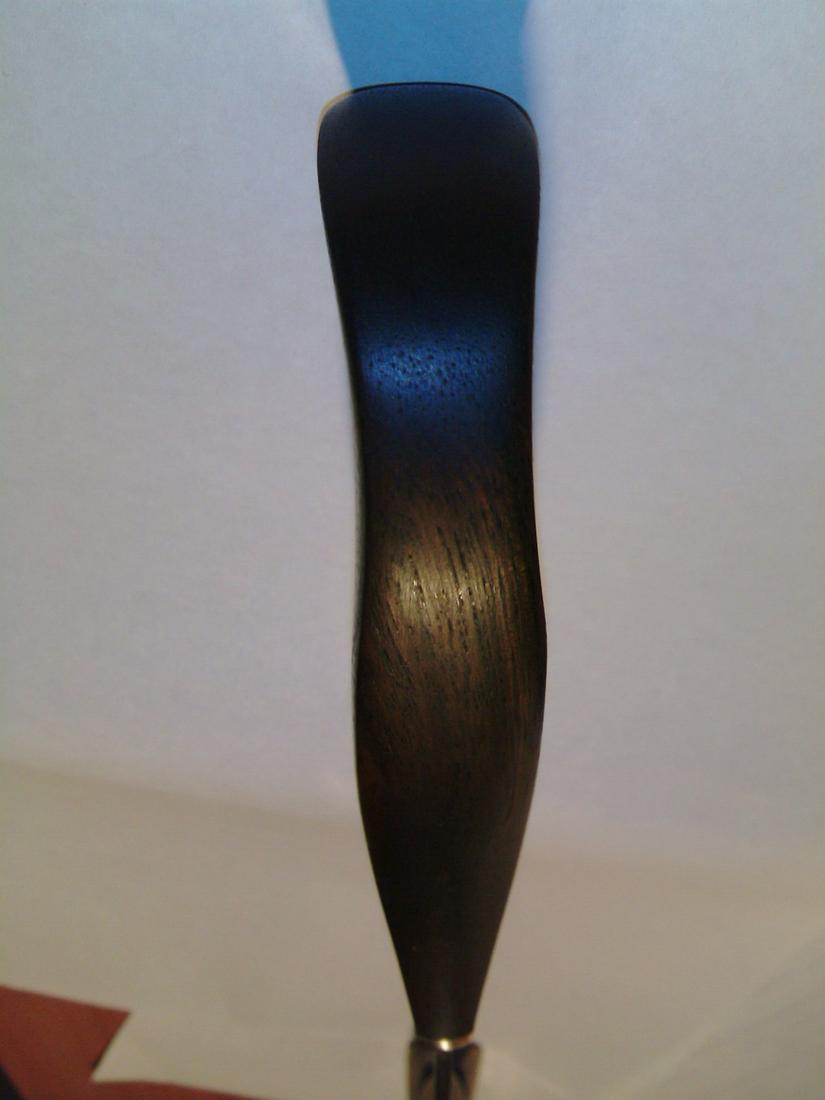

СообщениеДобавлено: Пт янв 08, 2010 2:47
Здаётся мне ,что мама ваша будет жалеть нож так использовать :D , если возможносделайте фото ножа вид сверху целиком,а то из последний фотки осталось ощющение кривизны :roll: ,в целом нож понравился,а сочетание материалов порадовало,вобщем нож вызвал разделённые ощющения.
СообщениеДобавлено: Пт янв 08, 2010 2:51
Ёще раз посмотрел фото,нож кривой :cry: , попробуйте разубедить

Рукоять хороша.

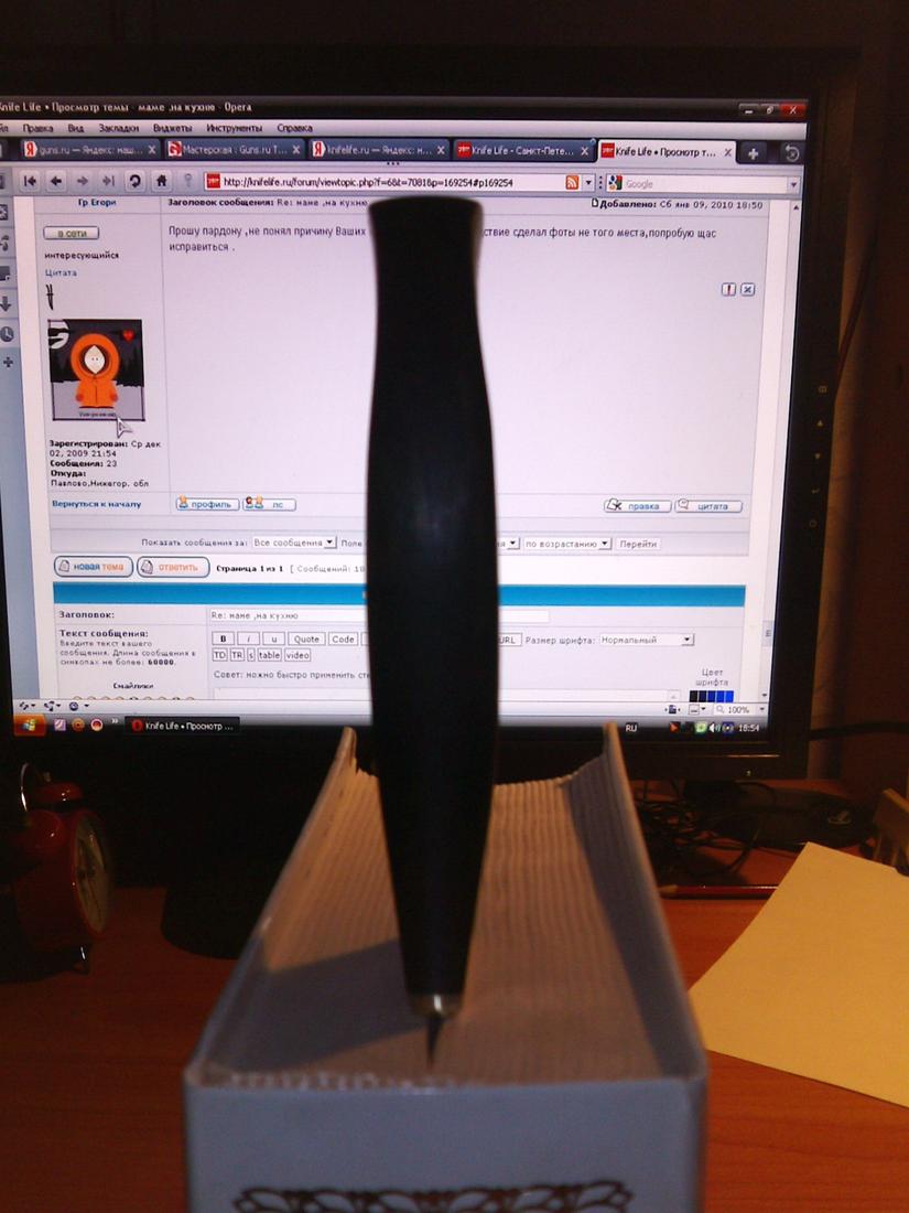

СообщениеДобавлено: Сб янв 09, 2010 19:45

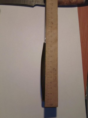

Вот . По моему Вы чуть -чуть в заблуждении,а может это произошло из-за моих некачественных фот .
IMG1051A-1.JPG [ 43.58 КБ | Просмотров: 19325 ]
IMG1052A-2.JPG [ 49.98 КБ | Просмотров: 19325 ]
СообщениеДобавлено: Сб янв 09, 2010 19:50
Прошу пардону ,не понял причину Ваших подозрений ,и как следствие сделал фоты не того места,попробую щас исправиться .
53.JPG [ 31.43 КБ | Просмотров: 19320 ]
57.JPG [ 85.39 КБ | Просмотров: 19320 ]
СообщениеДобавлено: Сб янв 09, 2010 22:05
Попробуйте сфотографировать ВЕСЬ нож сверху и снизу что бы небыло теней подсвечивая его по бокам и без линеек,ловя минимальный размер клинка в объективе,по этим фоткам малость мнение поменял, но не совсем, уж больно много теней,и линейка лишняя...Если подтачивали,не скрывайте, :D ничего в этом обидного и стыдного нет,при работе у любого глаз "замыливается" и кривое кажется прямым и наоборот,я ж не корысти для ,а ради блага.....а деревянной линейке НЕ ВЕРЮ :D они все кривые
СообщениеДобавлено: Сб янв 09, 2010 22:11
Не упражняйтесь в фотографировании, коллега. Нормальный нож. Даже если где и есть огрехи, маме эна них будет пофигу :D Главное, править не забывайте вовремя и научите маму пользоваться дамасском, в смысле, чтобы она его на ночь на замачивала :lol:
СообщениеДобавлено: Сб янв 09, 2010 22:18
Сань.
Отстань ты от человека :wink:
Ну есть недостаток,ну и ладно.
Нож уже подарен.
СообщениеДобавлено: Сб янв 09, 2010 22:40
Надо завязывать с телефонными фотами ,и снимать в светокоробке ,как все путные люди ,а то себя уже чувствовать начинаю ......как - то не так .
СообщениеДобавлено: Сб янв 09, 2010 22:45
На фоне монитора видно что ровная рукоять.
СообщениеДобавлено: Сб янв 09, 2010 22:52
В коробке не в коробке,но как то без искажений...
Имхо.
СообщениеДобавлено: Сб янв 09, 2010 22:59
Логично
СообщениеДобавлено: Вс янв 10, 2010 2:25
eskal писал(а):
Сань.
Нож уже подарен.
Да, я ине пристаю вовсе,мне нож понравился,как оформлен,сочетание материалов и идея хороша, но не могу смотреть,вертуальную осевую от рукоятки к острию клинка,что то внутри меня переворачивается,поэтому и просил переубедить, я надеюсь что не оскорбил автора ножа, ибо мы все свои поделки выкладываем чтобы их обсуждали.Поэтому я выражаю своё личное мнение ,а если человек способен принимать свои ошибки значит,он способен развиваться, в меня тоже камни летят :mrgreen: ,что могу отбиваю, или получаю по заслугам и думаю как исправить :D РАЗВЕ,ЭТО НЕПРАВИЛЬНО....?

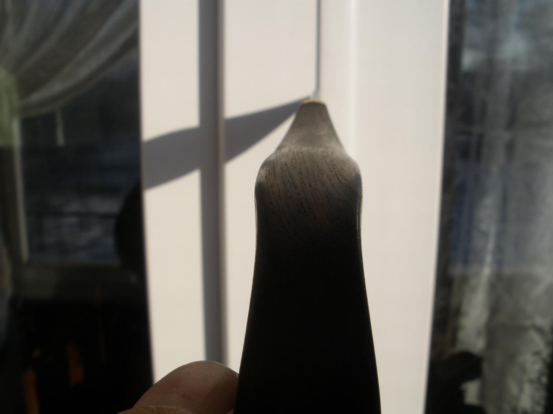

СообщениеДобавлено: Вс янв 10, 2010 11:08
Совершенно правильно,и не обижаюсь я на Ваши просьбы и вопросы .Сегодня сфотаю на солнце,посмотрим что я наковырял кривыми ручёнками .
СообщениеДобавлено: Вс янв 10, 2010 13:44
Это радует :D , а руки у Вас не кривые, с кривыми руками сюда как правило не суються :mrgreen: ,мы тут все у друг друга учимся( по крайне мере я себе это так представляю)
СообщениеДобавлено: Вс янв 10, 2010 13:57

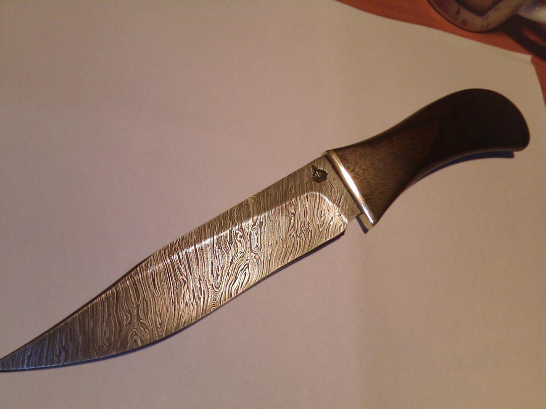

Вот как это выглядит при другом освещении
P1100277-2.JPG [ 44.89 КБ | Просмотров: 19270 ]
P1100280-3.JPG [ 62.13 КБ | Просмотров: 19270 ]
P1100274-4.JPG [ 40.58 КБ | Просмотров: 19270 ]
