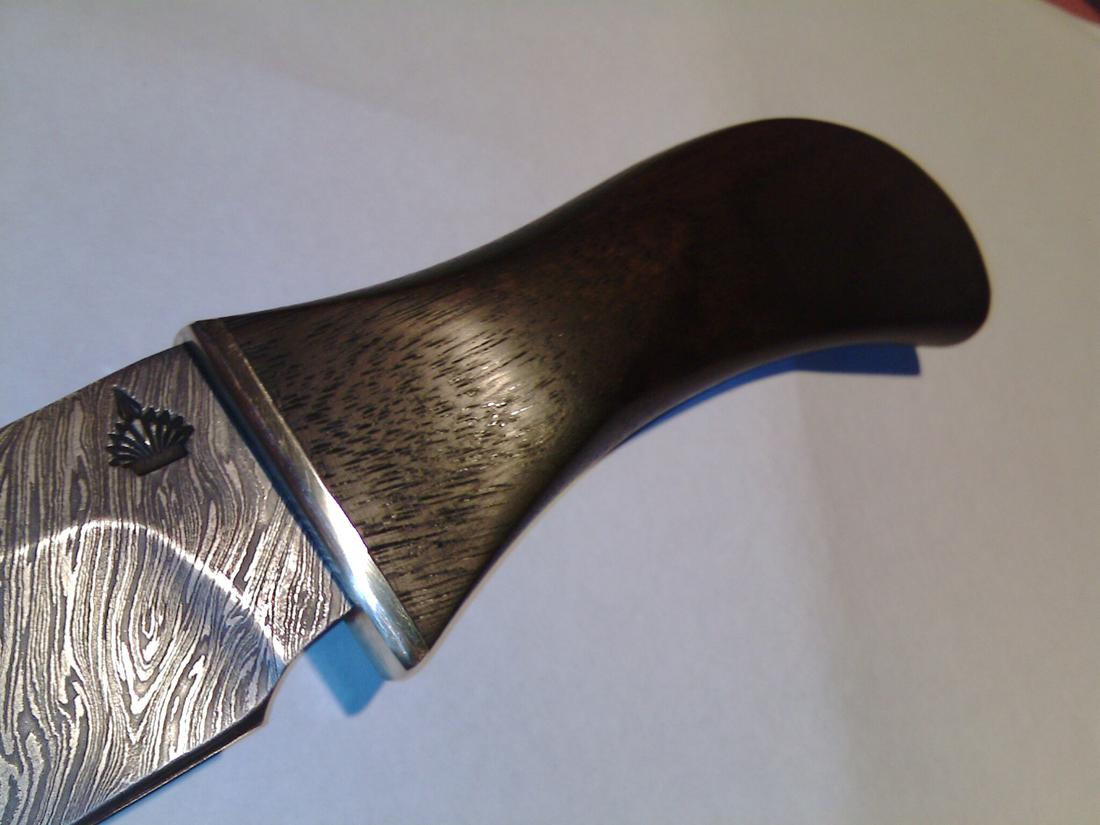

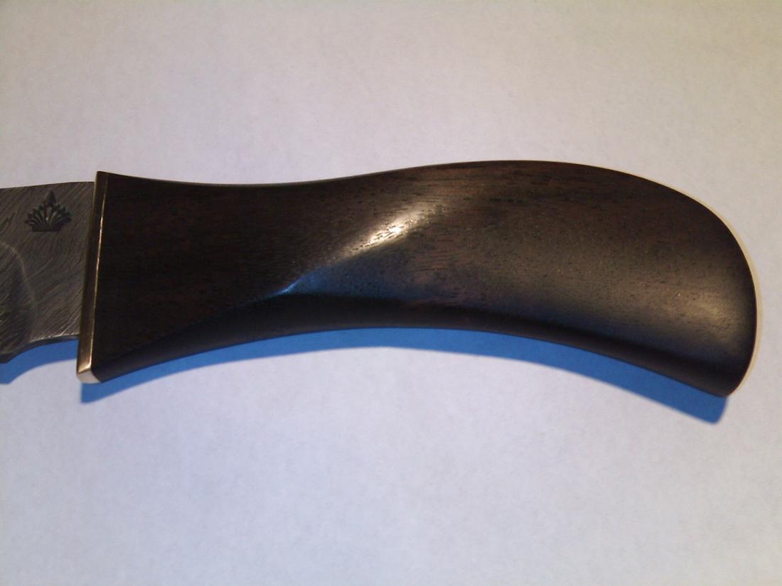

После того как на кухне у маман во время праздничных приготовлений перепробовал ножи из серии ,,всё по 50,, понял что ей надобен какой нибудь путный хлеборез,и всего прочего рез.И вот он ,что получилось то получилось .ТТХ : дамасск не помню откуда, клин 160*30*2,4 ,рукоять палисандр 115*20*40 у больстерка .Форма ножа может и не совсем кухонная ,но плосковата ,и в руке не вертухляется.В общем как-то так ,типа презент на рождество.

Мне понравился. Рисунок клинка очень гармонирует со структурой дерева.

Хищноват кухонничек получился :D
А вообще понравился. Рукоять только повертеть в руках надо...

Вот не люблю я критиковать,но боюсь он только для этого и подходит.
Именно из за формы клинка и рукояти. Да и за дамаском на куне уход нужен.
Знает мама как ухаживать?
А работа довольно аккуратная.
Имхо.

Дамасск на кухне-весьма спорное решение. Если дамаск травленый-это одно (на фотке не видно), если нет, то уже проблемы возникнут с питтингом.
А так ножик...ну не могу сказать, что нравится. Красивый-да. Гармоничный. Но форма клинка по мне - не совсем кухонная. Я люблю классический тройной клин со спусками от обуха

Здаётся мне ,что мама ваша будет жалеть нож так использовать :D , если возможносделайте фото ножа вид сверху целиком,а то из последний фотки осталось ощющение кривизны :roll: ,в целом нож понравился,а сочетание материалов порадовало,вобщем нож вызвал разделённые ощющения.
 Заголовок сообщения: Re: маме ,на кухню
СообщениеДобавлено: Пт янв 08, 2010 2:51
Ёще раз посмотрел фото,нож кривой :cry: , попробуйте разубедить

Маман знает как обращаться и ухаживать за дамасском,и не собирается нож на полку лОжить,а то что клинок хищноват ,ничего страшного,будет им батонов пугать. :x .То что гардея из латуни -не проблема,плоскость маленькая и гладкая.Сделаю фоты для разубеждения в кривости ,а если оная подтвердится переточу дровишку до устранения.Пробовал им резать мягкий хлебушко-пестня,без напряга. :P

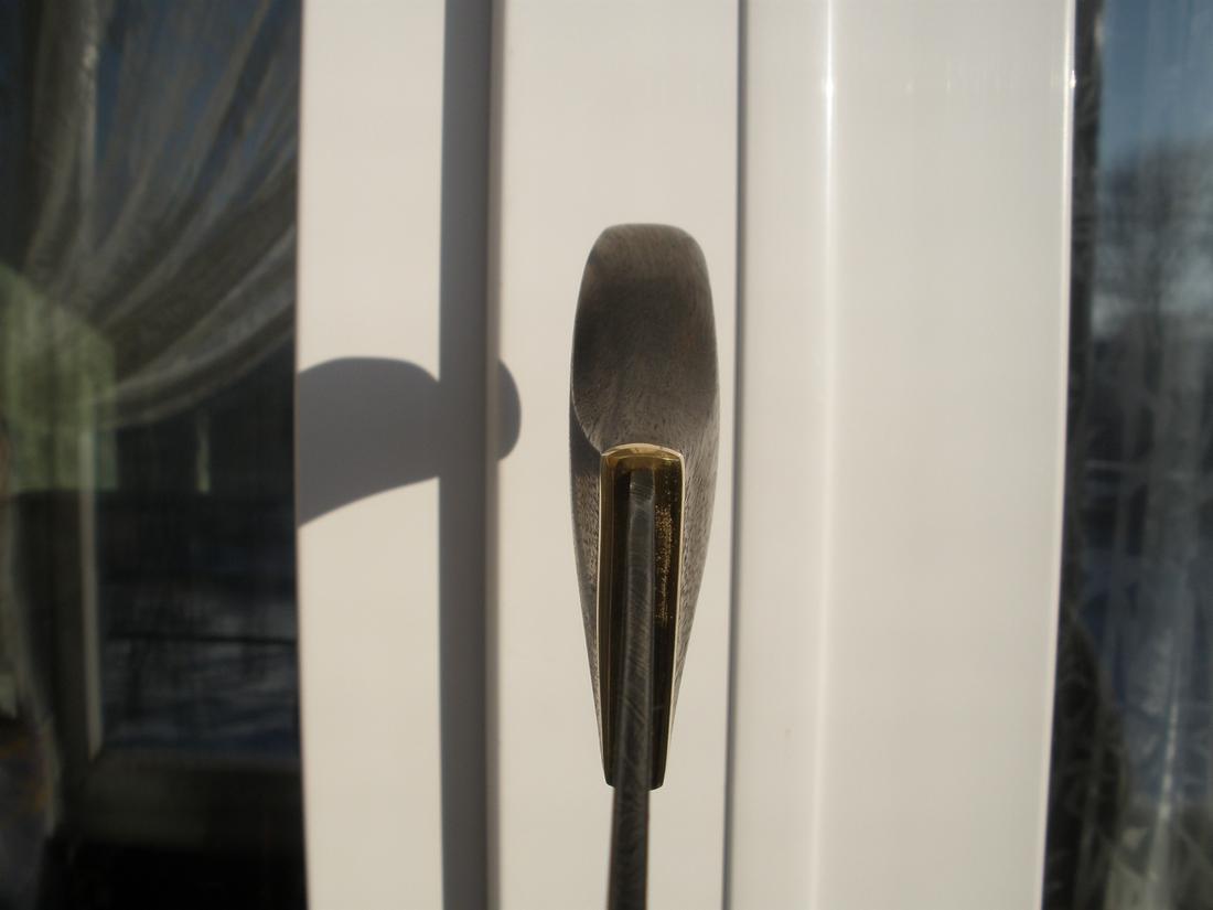

Вот . По моему Вы чуть -чуть в заблуждении,а может это произошло из-за моих некачественных фот .

Прошу пардону ,не понял причину Ваших подозрений ,и как следствие сделал фоты не того места,попробую щас исправиться .

Попробуйте сфотографировать ВЕСЬ нож сверху и снизу что бы небыло теней подсвечивая его по бокам и без линеек,ловя минимальный размер клинка в объективе,по этим фоткам малость мнение поменял, но не совсем, уж больно много теней,и линейка лишняя...Если подтачивали,не скрывайте, :D ничего в этом обидного и стыдного нет,при работе у любого глаз "замыливается" и кривое кажется прямым и наоборот,я ж не корысти для ,а ради блага.....а деревянной линейке НЕ ВЕРЮ :D они все кривые

На фоне монитора видно что ровная рукоять.

Да, я ине пристаю вовсе,мне нож понравился,как оформлен,сочетание материалов и идея хороша, но не могу смотреть,вертуальную осевую от рукоятки к острию клинка,что то внутри меня переворачивается,поэтому и просил переубедить, я надеюсь что не оскорбил автора ножа, ибо мы все свои поделки выкладываем чтобы их обсуждали.Поэтому я выражаю своё личное мнение ,а если человек способен принимать свои ошибки значит,он способен развиваться, в меня тоже камни летят :mrgreen: ,что могу отбиваю, или получаю по заслугам и думаю как исправить :D РАЗВЕ,ЭТО НЕПРАВИЛЬНО....?

Совершенно правильно,и не обижаюсь я на Ваши просьбы и вопросы .Сегодня сфотаю на солнце,посмотрим что я наковырял кривыми ручёнками .

Вот как это выглядит при другом освещении
