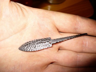

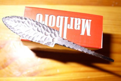

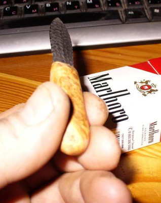

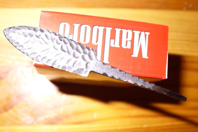

Клинок-38х14х2,5мм,+40ммквостовик, сталюка нож от эл.фуганка,рукоять 45мм кап клёна,монтаж всадной, на эбакситку.

какая прелесть!!!! :D :D :D :D

Хо! Чудо минитюаризации... В коллекции для колорита всяко займет свое место

Здорово!!! Малыш из каменного века прям. И размер прям для шейника.

А я этот ножик вижу как атрибут дамской сумочки.Стильная такая вещица среди всего прочего.На шейник он по размерам как-то не тянет....как кулон-великоват,как рабочий-мелковат.

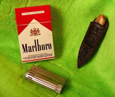

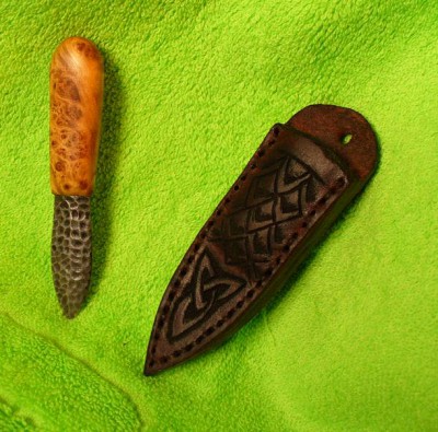

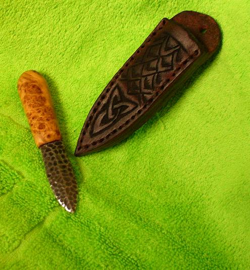

Ну, всё вот и ножны,кожа чепрак,3,5мм,вощёная нить

Ножны в такт клинку. :D

Ножны в масть. Отличный девайсик. Удачи в продаже!
