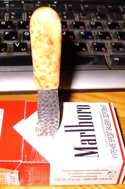

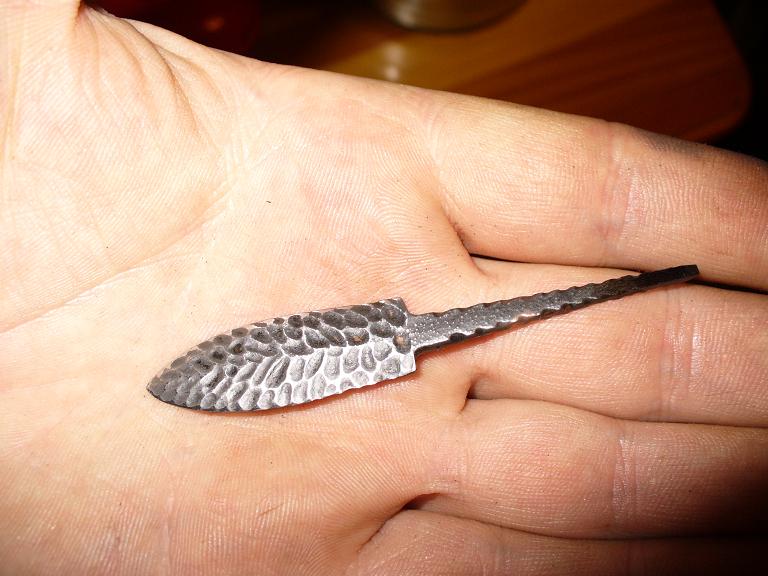

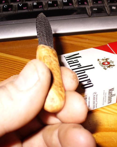

Клинок-38х14х2,5мм,+40ммквостовик, сталюка нож от эл.фуганка,рукоять 45мм кап клёна,монтаж всадной, на эбакситку.

какая прелесть!!!! :D :D :D :D

Вообщето, идея была, на шею его....а в тяжелых сетуациях, можно камнем разбить рукоять и клинок будет остриём копья или стрелы, и шнурок пригодиться :mrgreen:

Хо! Чудо минитюаризации... В коллекции для колорита всяко займет свое место

Саша, если использовать как наконечник, стоит подумать над креплением клинка в рукояти. С одной стороны, должен прочно держаться, с другой, при необходимости, легко сниматься. Вот задачка, а? :wink:

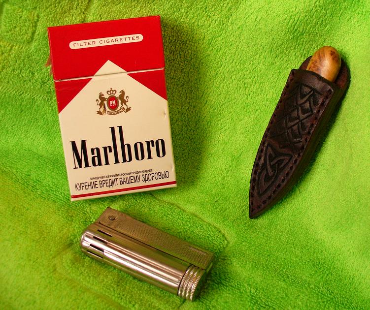

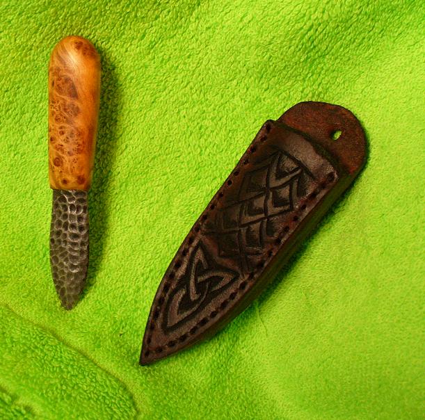

Ну, всё вот и ножны,кожа чепрак,3,5мм,вощёная нить

Ножны в такт клинку. :D

Ножны в масть. Отличный девайсик. Удачи в продаже!
