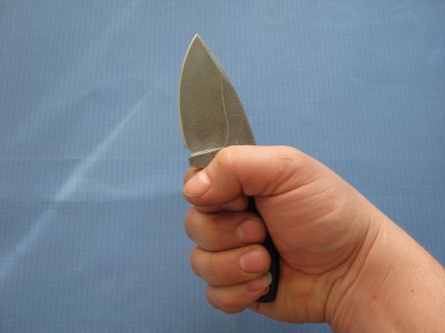

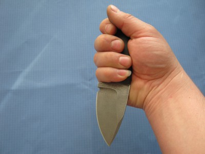

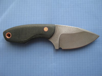

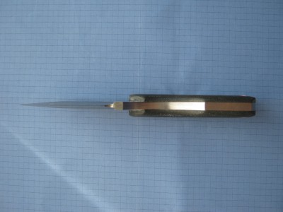

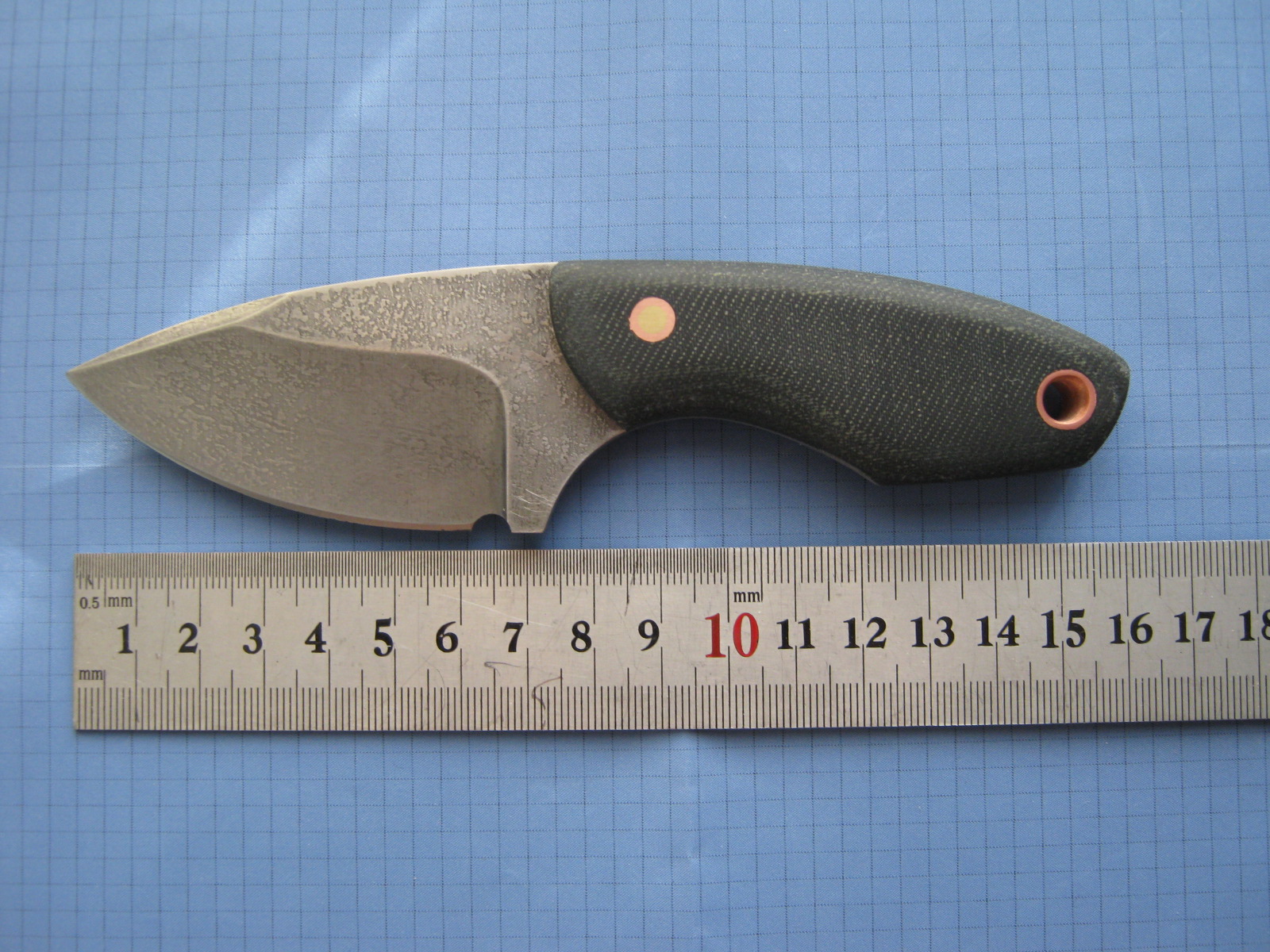

Вот доделал очередной. Получился наверно скинер( в классификации не силён ). С Лёхой Самоделкиным решили назвать его "акулий зуб" потому что режет зараза всё что ему не подсунеш.
Сталь р6м5. Клинок 75х39х5 спуски вогнутые, подвод 0,5, травил в "коле" с "силлит"
Рукоять: длина 85 толщина 16. накладки из микарты.

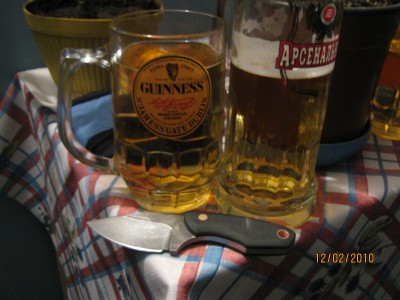

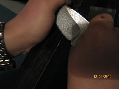

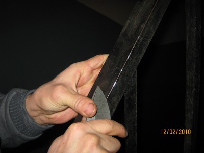

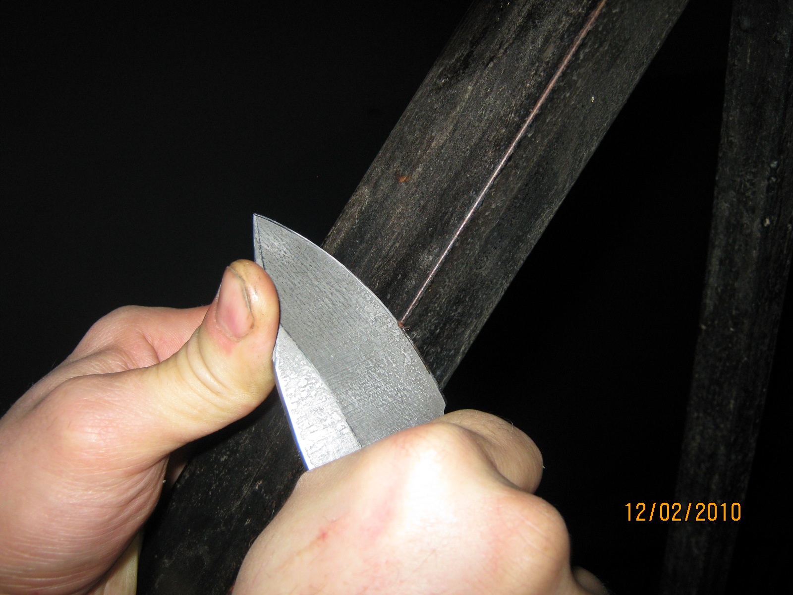

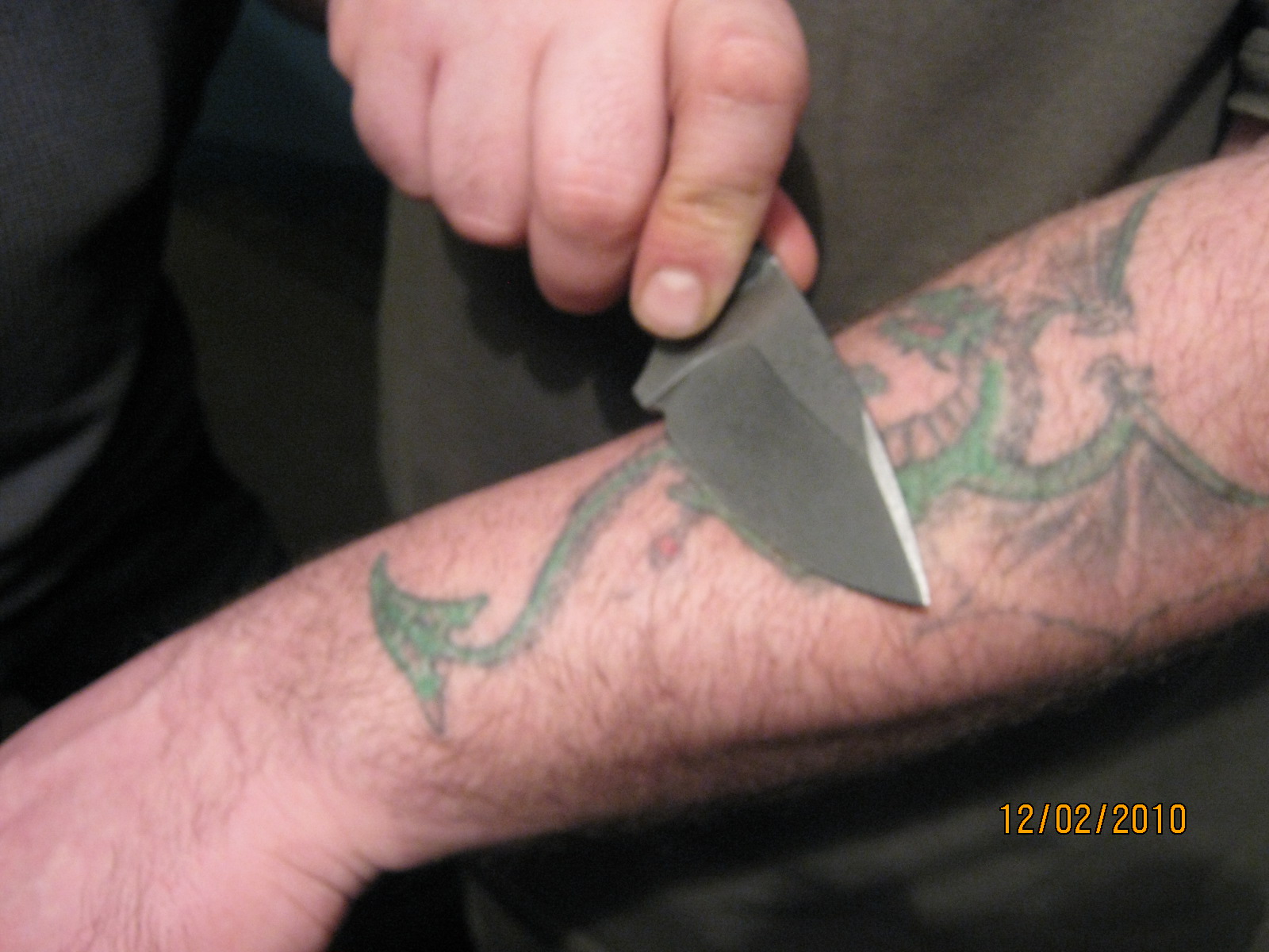

Вчера собрались у Самоделкина пивка попить, заодно ножик типа потестили.

Изображение 013.jpg [ 380.86 КБ | Просмотров: 23814 ]
Комментарий к файлу: Построгали перила

Пробовали страгать перила железной лесницы. перила строгались на ура. На РК сколов нет, есть еле заметные потёртости.

Так этож форумник 2010 :-) ! Зачот! Мне оч понравился чесслово !!! Тока я с толщиной клинка не вкурил :-o 5мм ?
Да 5мм. Тоньше делать,боюсь хрупковата сталюка.

Нормально. :D А рукоять, не коротка? Всмысле удобства. И, будут ли ножны?
На вид вроде коротковата. Но в руке лежит отлично.
Пингвин
 Заголовок сообщения: Re: Акулий зуб...
СообщениеДобавлено: Сб фев 13, 2010 12:50

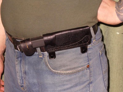

Рукоять удобная. Причем при удержании любым хватом. Ножны будут попозже, никак не могу придумать как подвес сделать.
СообщениеДобавлено: Сб фев 13, 2010 13:00

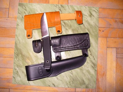

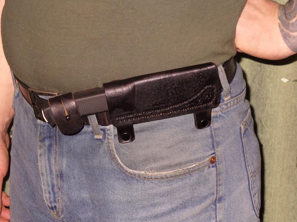

Предлогаю,горизонтальный, так как он короткий, в горизонте будет хорошо.Смотри как вариант,недавно делал,для хорошего человека.
Комментарий к файлу: Вот,под F1
1.jpg [ 135.27 КБ | Просмотров: 23766 ]
2.jpg [ 175.31 КБ | Просмотров: 23766 ]

[/quote]Предлогаю,горизонтальный, так как он короткий, в горизонте будет хорошо.Смотри как вариант,недавно делал,для хорошего человека.[/quote]
Спасибо. Я примерно так и думал.

А как втулка закреплена?

Во ,блин ,у людей развлекуха -гуннеса бахнули ,за нож хвать ,и давай его бедного мурызгать .А ему всё нипочём -и железо строгает и дракона бреет !Завидую (белой завистью) умению отвлечься от делоффф праведных.Уж зуб так зуб ! :D
Спасибо. Втулка сквозная края чуть развальцованы, как и на первой заклёпке(хотя она больше штифт). Накладки вклеены на эпоксидку.

Протравлен прикольно. Толик, расскажи технологию, а то с утюгом приеду :lol:
Пингвин
СообщениеДобавлено: Сб фев 13, 2010 14:45
" coca cola" грамм 800 + грамм 100 "cillit" . Ждёшь пока из колы пузырьки выйдут, погружаешь клинок и подогреваешь на водяной бане. Раствор многоразовый. Теперь без утюга приедешь?
