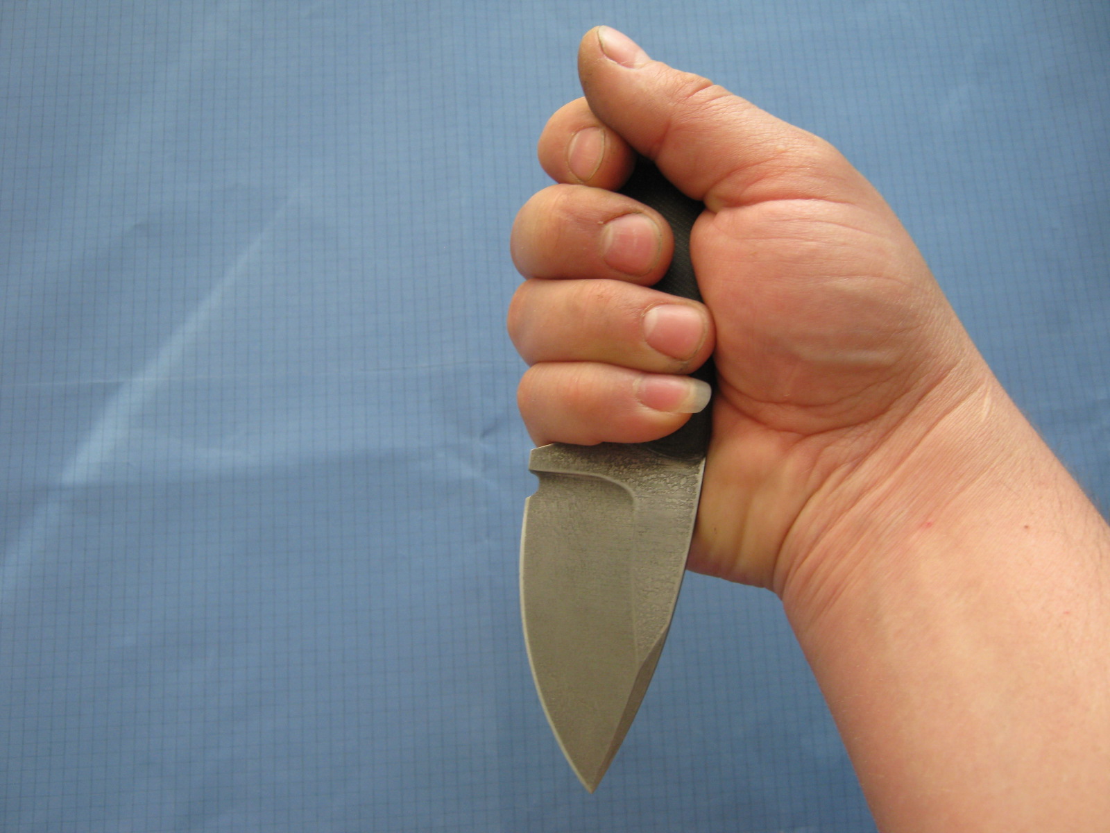

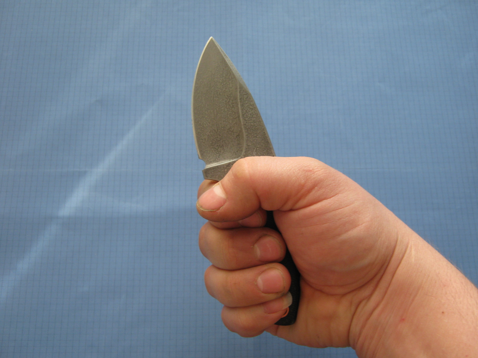

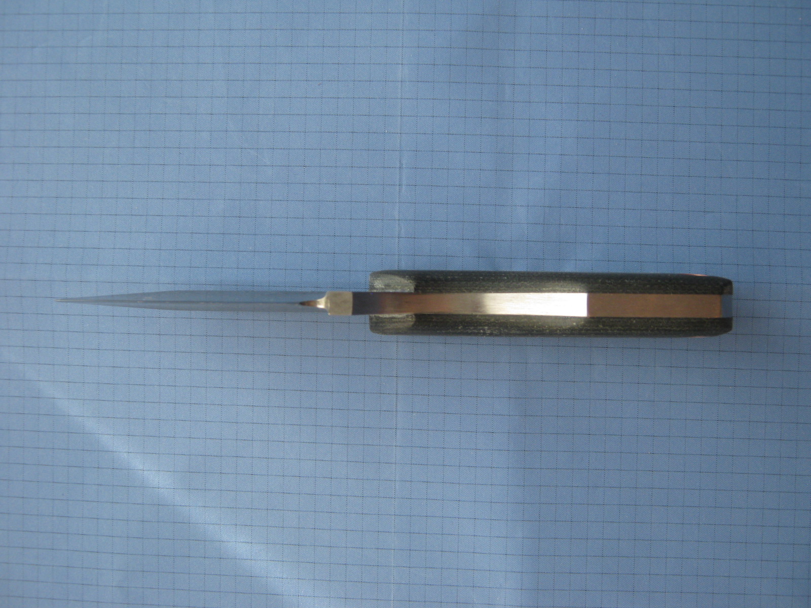

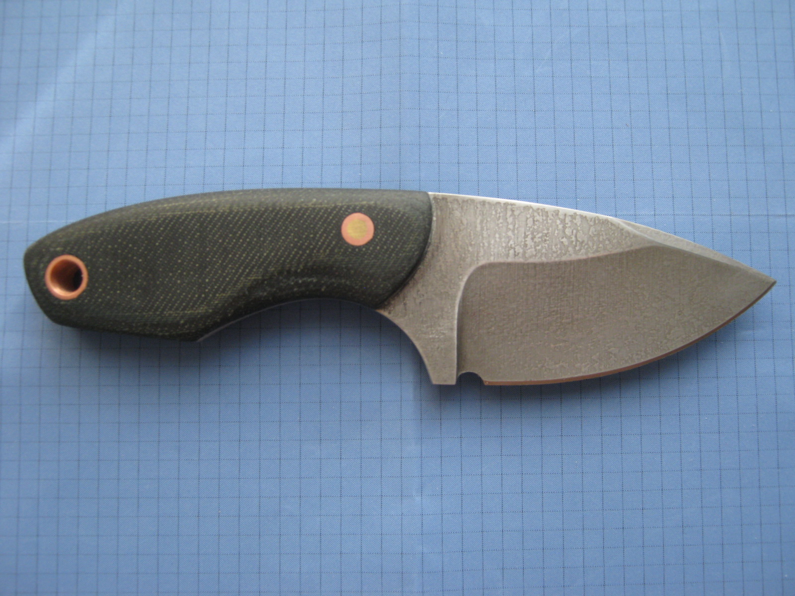

Вот доделал очередной. Получился наверно скинер( в классификации не силён ). С Лёхой Самоделкиным решили назвать его "акулий зуб" потому что режет зараза всё что ему не подсунеш.
Сталь р6м5. Клинок 75х39х5 спуски вогнутые, подвод 0,5, травил в "коле" с "силлит"
Рукоять: длина 85 толщина 16. накладки из микарты.

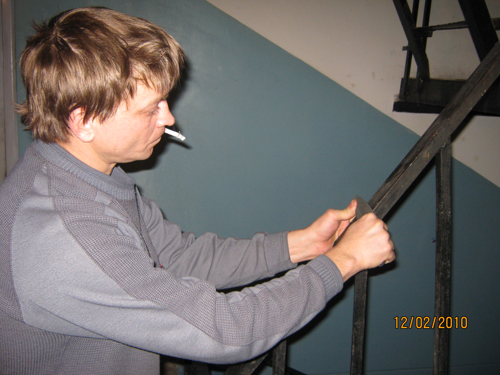

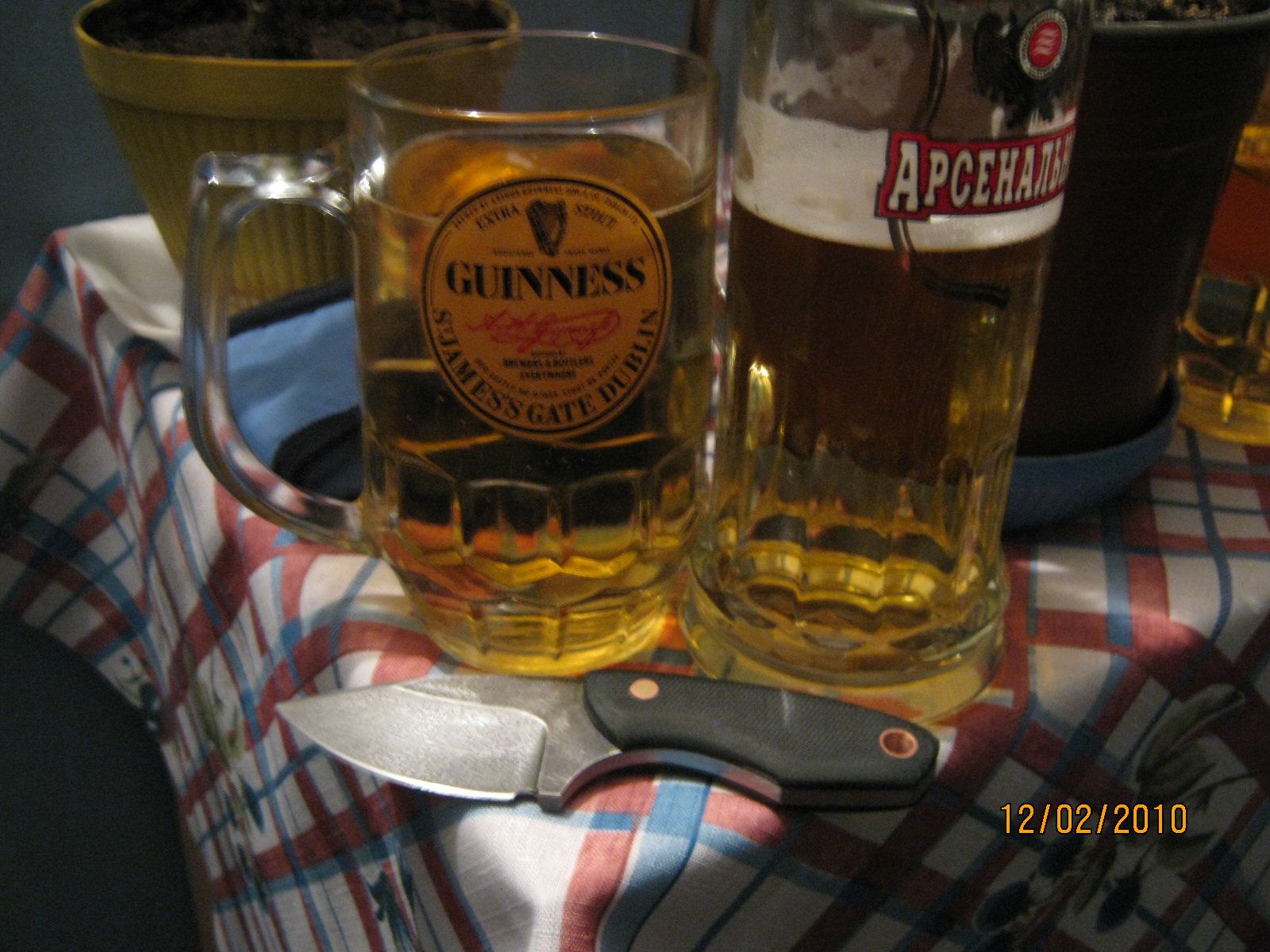

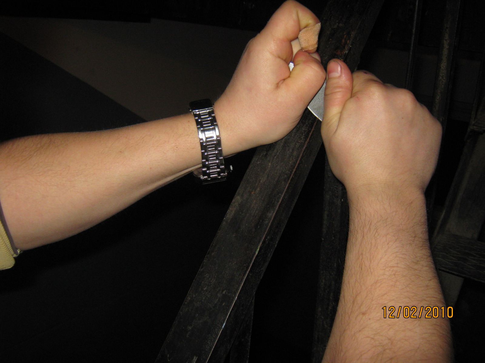

Вчера собрались у Самоделкина пивка попить, заодно ножик типа потестили.

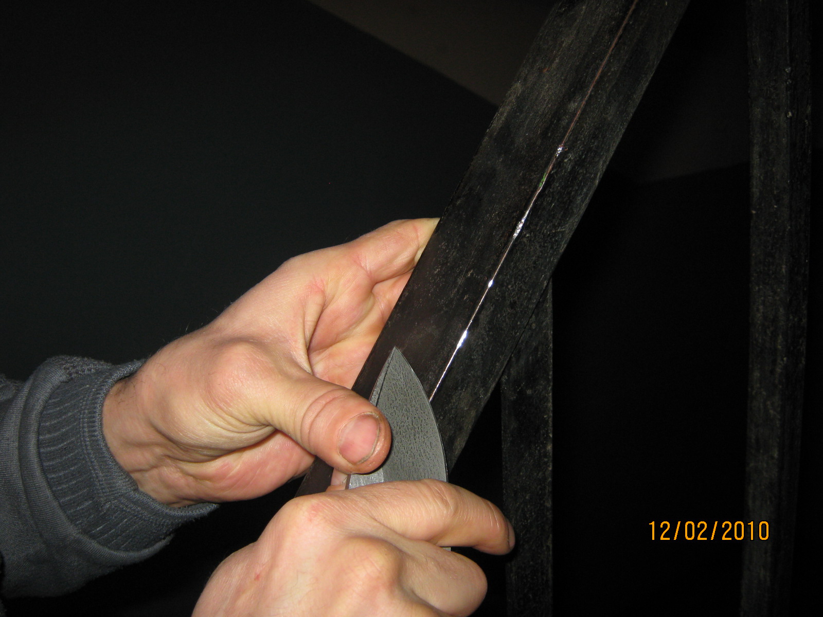

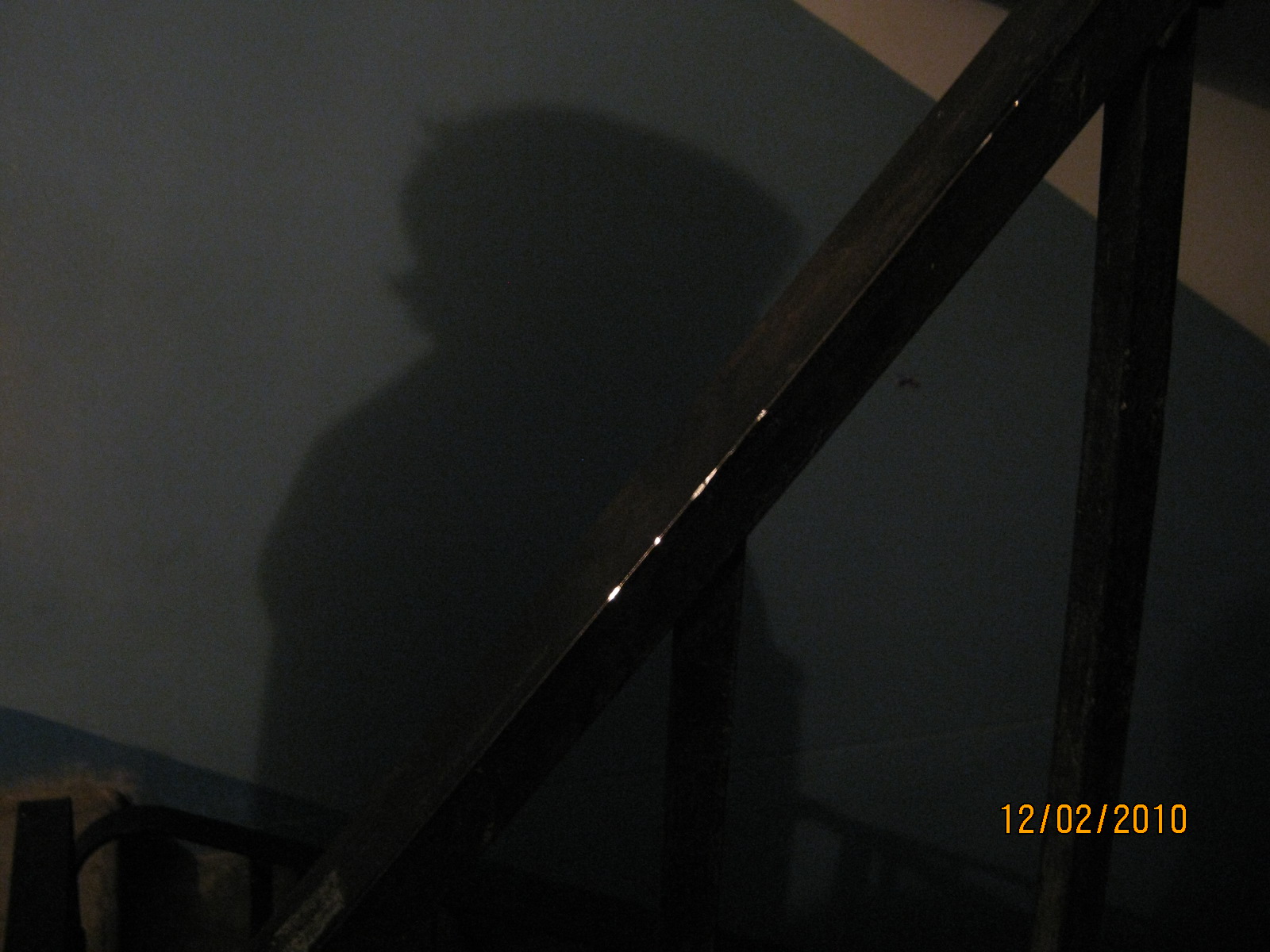

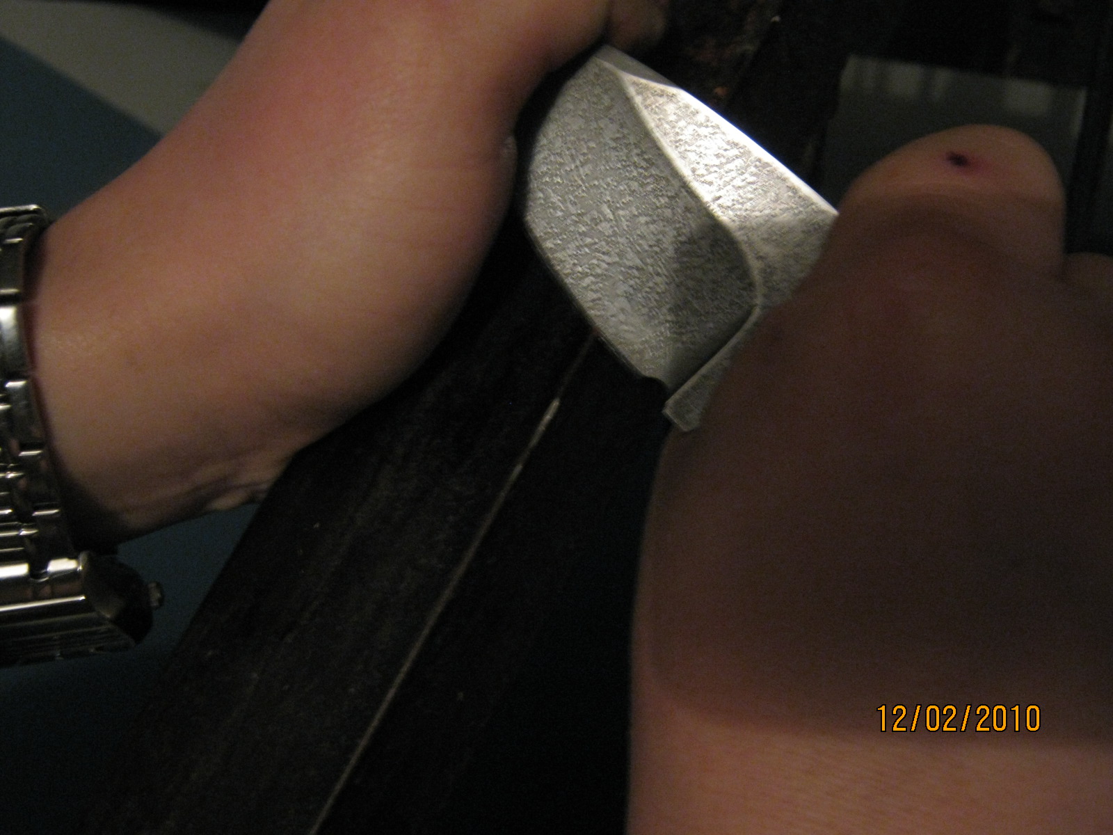

Комментарий к файлу: Построгали перила

 Заголовок сообщения: Re: Акулий зуб...
СообщениеДобавлено: Сб фев 13, 2010 10:54
Пробовали страгать перила железной лесницы. перила строгались на ура. На РК сколов нет, есть еле заметные потёртости.

Так этож форумник 2010 :-) ! Зачот! Мне оч понравился чесслово !!! Тока я с толщиной клинка не вкурил :-o 5мм ?
Да 5мм. Тоньше делать,боюсь хрупковата сталюка.

Артём, поверь что тощина его не портит. Мну кажется что если урезать толщину обуха, то он потеряет свою привлекательность.

Нормально. :D А рукоять, не коротка? Всмысле удобства. И, будут ли ножны?
На вид вроде коротковата. Но в руке лежит отлично.

Рукоять удобная. Причем при удержании любым хватом. Ножны будут попозже, никак не могу придумать как подвес сделать.

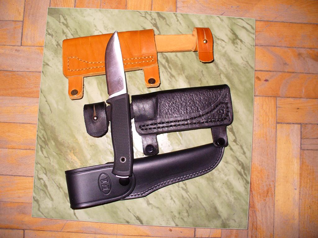

Предлогаю,горизонтальный, так как он короткий, в горизонте будет хорошо.Смотри как вариант,недавно делал,для хорошего человека.
Комментарий к файлу: Вот,под F1

Спасибо. Я примерно так и думал.

А как втулка закреплена?

Спасибо. Втулка сквозная края чуть развальцованы, как и на первой заклёпке(хотя она больше штифт). Накладки вклеены на эпоксидку.

Надежно. Именно этот узел меня как-то сначала поднапряг при общей монументальности всей конструкции. Еще бы в цвет попасть, вообще было бы не придраться. Вообщем отличная работа.

Протравлен прикольно. Толик, расскажи технологию, а то с утюгом приеду :lol:

" coca cola" грамм 800 + грамм 100 "cillit" . Ждёшь пока из колы пузырьки выйдут, погружаешь клинок и подогреваешь на водяной бане. Раствор многоразовый. Теперь без утюга приедешь?

Во всех этих "cillit"-ах и Сармах присутствует щавелевая к-та, очень агрессивная.
