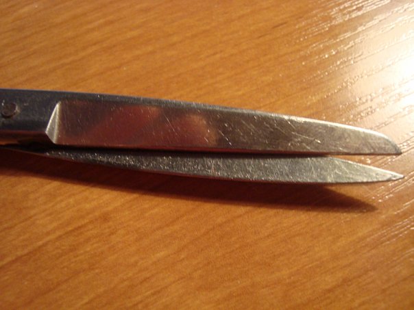

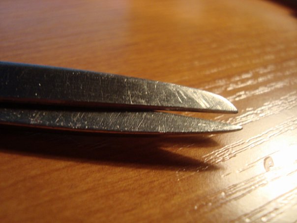

Шмель
 Заголовок сообщения: Re: Заточка ножниц
СообщениеДобавлено: Вс мар 21, 2010 22:53
Вот, что есть.

народ в стране не дружит с электроточилами, в моем коллективе автомехаников (более 20 высококвалифицированных специалистов) точить сверла умеют только трое, в том числе и я. Поэтому ножницы давать кому то, я бы поостерегся, не зная заранее кто и что.
