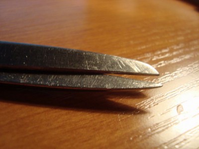

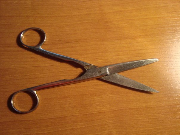

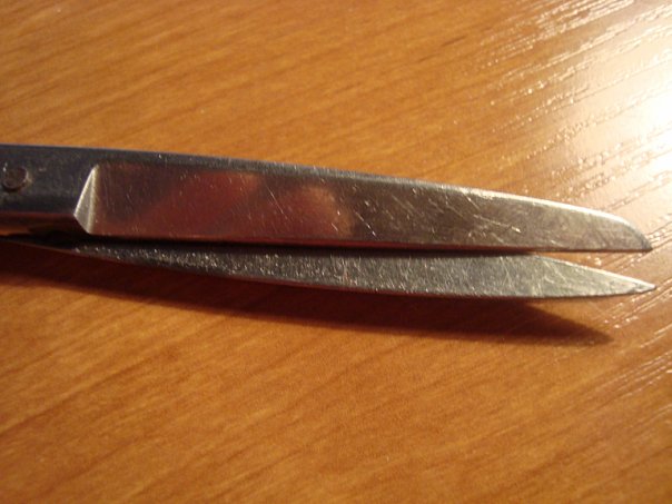

Шмель
 Заголовок сообщения: Re: Заточка ножниц
СообщениеДобавлено: Вс мар 21, 2010 22:53
Вот, что есть.
x_50a36cf3.jpg [ 45.56 КБ | Просмотров: 11352 ]
x_ac642d20.jpg [ 47.47 КБ | Просмотров: 11352 ]
x_f5097651.jpg [ 37.43 КБ | Просмотров: 11352 ]

Пришло еще дополнение: одно (или оба?) лезвие искривлено, больше, чем надо (в хирургических ножницах небольшое искривление заложено изначально). Есть способы выпрямить, не сломав?
СообщениеДобавлено: Вт мар 23, 2010 13:58
Тут уж проще новые купить имхо.
