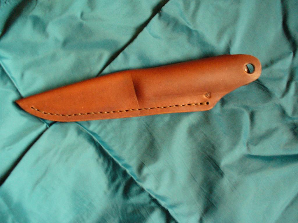

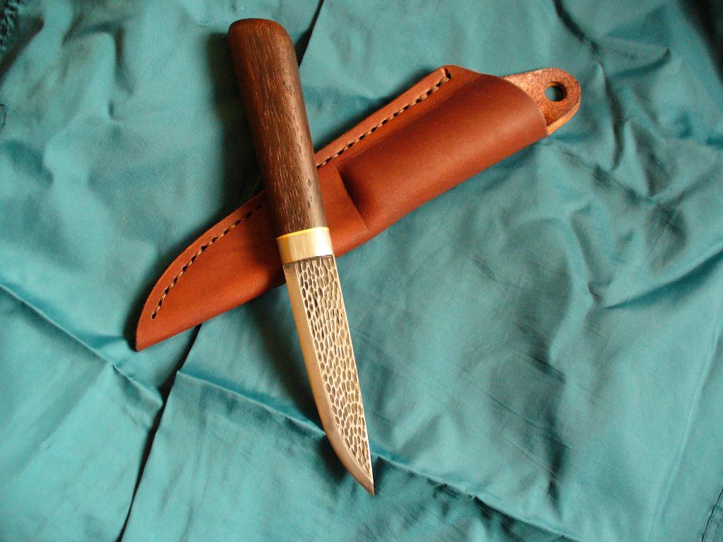

СообщениеДобавлено: Вс фев 28, 2010 13:33

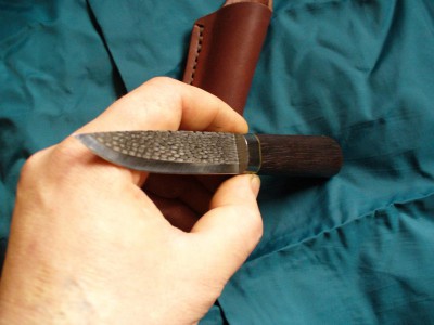

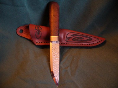

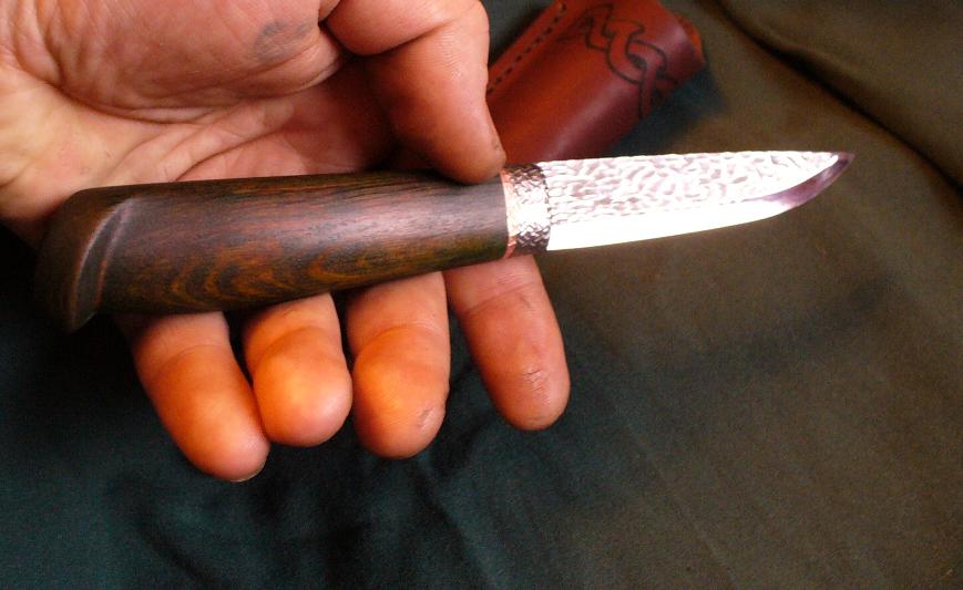

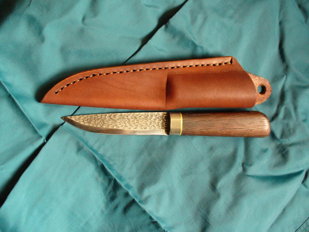

клинок90х20х2,3, carbon still Sandvik,электрохим. травление, монтаж всадной на суперхват, больстер титан,проставка латунь, рукоять 100мм, махогон, пропитка льнянка, ножны - чепрак 4мм,вощёная нить,шейник.
все в барахолке viewtopic.php?f=3&t=7531
P1030165.JPG [ 105.08 КБ | Просмотров: 14168 ]
P1030166.JPG [ 91.42 КБ | Просмотров: 14168 ]
P1030167.JPG [ 109.83 КБ | Просмотров: 14168 ]
P1030168.JPG [ 113.19 КБ | Просмотров: 14168 ]
P1030169.JPG [ 96.19 КБ | Просмотров: 14168 ]
P1030170.JPG [ 88.5 КБ | Просмотров: 14168 ]
P1030171.JPG [ 92.77 КБ | Просмотров: 14168 ]
P1030174.JPG [ 106.57 КБ | Просмотров: 14033 ]

СообщениеДобавлено: Вс фев 28, 2010 14:42
Ух-ты!!! Красота. Ножны выше всяких похвал.

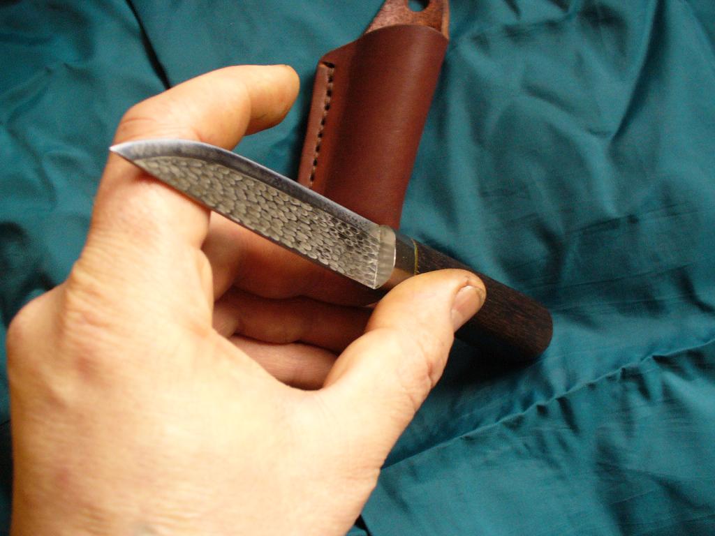

Сам травлю, но как сделанно на клинке не врублюсь.+++++
Чювствуется стиль мастера.
Вопрос, кожа чем-то покрывалась или нет?
 Заголовок сообщения: Re: шейник ВОЯЖЕР
СообщениеДобавлено: Вс фев 28, 2010 14:43
Суперский грибничишка ! А уж змеекожа на поверхности клинка- вааще круть ! На чём обрабатывали титан,на ленте или жёстком кругу?
Пока не чем не покрывалась,обработаны только торцы.
У меня в арсенале, тока ленточная шлиф машина макита, на ней и делал.

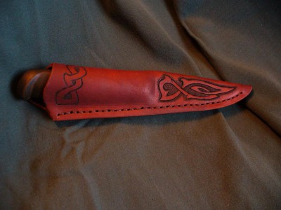

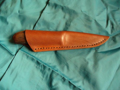

Ножны Саш не рулят чесслово и так смотрел и так ...универсальный чехол
Артём, я вот не знаю ,стоит ли его разукрашивать, с точки зрения минимализма,вроде как и норма, но может пару линий и добавлю.Сам на фотку смотрю вродебы, что то и просится....короче ,думаю.

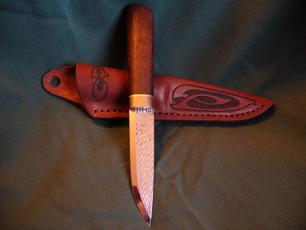

СообщениеДобавлено: Пн мар 01, 2010 16:54
Ну вот, немного ножны отредактировал. :D Артем, как тебе? А то чехол, чехол :mrgreen:

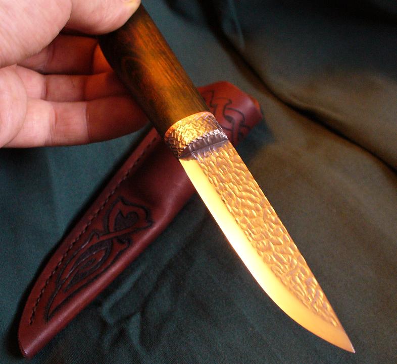

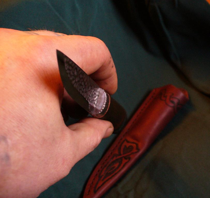

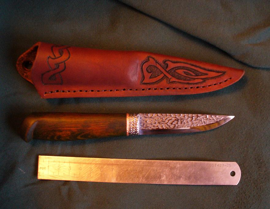

 Заголовок сообщения: Re: шейник ВОЯЖЕР и не только
СообщениеДобавлено: Пн мар 01, 2010 18:04

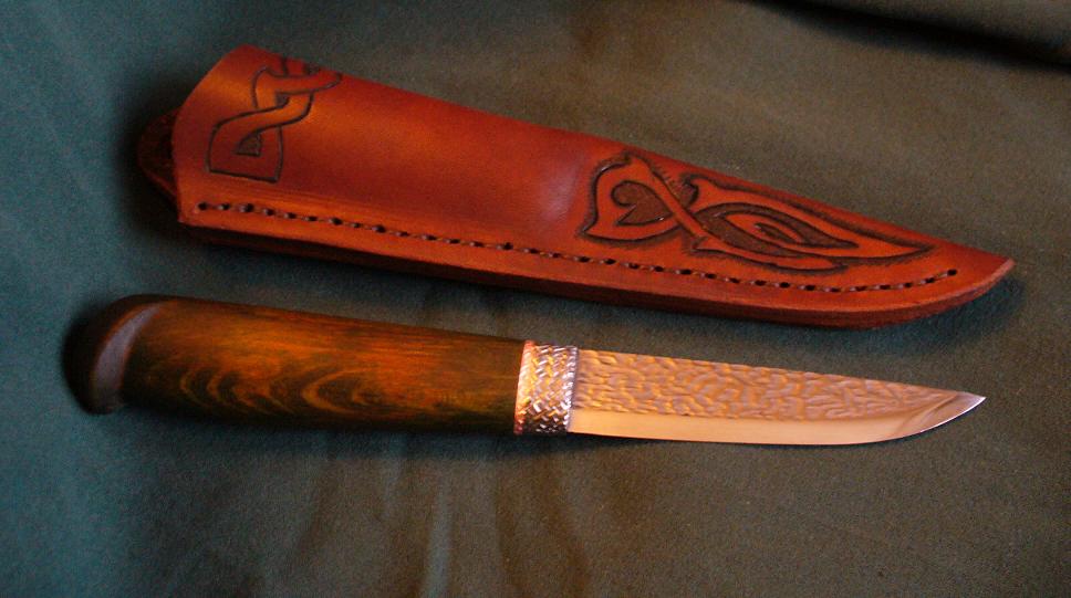

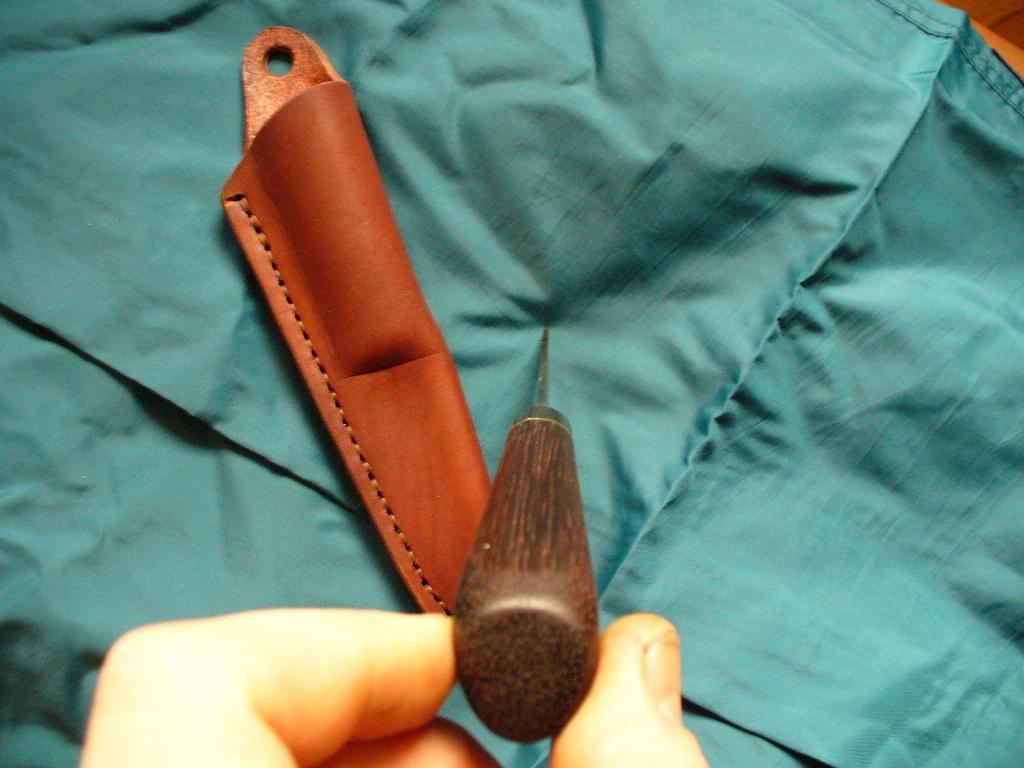

Ну и до кучи чтобы тем не плодить, ещё один.
клинок90х20х2,3, carbon still Sandvik,электрохим. травление, монтаж всадной на суперхват, больстер титан,проставка медь, рукоять 110мм, граб, пропитка льнянка, ножны - чепрак 4мм,вощёная нить,шейник.
P1030176.JPG [ 129.77 КБ | Просмотров: 14027 ]
P1030178.JPG [ 78.81 КБ | Просмотров: 14027 ]
P1030180.JPG [ 68.12 КБ | Просмотров: 14027 ]
P1030182.JPG [ 62.97 КБ | Просмотров: 14027 ]
P1030183.JPG [ 66.09 КБ | Просмотров: 14027 ]
P1030188.JPG [ 90.04 КБ | Просмотров: 14027 ]
P1030186.JPG [ 77.98 КБ | Просмотров: 14027 ]

 Заголовок сообщения: Re: шейники ВОЯЖЕР+фин
СообщениеДобавлено: Чт мар 04, 2010 1:38
Сильно!!Красиво.
Рисунок выполнен на коже замечательно, интересно как?
СообщениеДобавлено: Чт мар 04, 2010 2:07
Corg_KND писал(а):
Сильно!!Красиво.
Да цеж просто, берём и выжигаем.
СообщениеДобавлено: Чт мар 04, 2010 12:49
Класс. Все понравились, технология травления не секрет?
СообщениеДобавлено: Чт мар 04, 2010 13:00
Да какие тут секреты, всё давным давно открыто, во здесь писал уже viewtopic.php?f=6&t=7049 :D
Илья80
СообщениеДобавлено: Чт мар 04, 2010 21:39
"Да какие тут секреты, всё давным давно открыто, во здесь писал ужеviewtopic.php?f=6&t=7049"
О, спасибо, надо как нибудь попробовать.
СообщениеДобавлено: Чт мар 04, 2010 22:13
Если кому интересно - я взял зарядник от аккумуляторного шуруповерта, клеммы там маркированы + и -, попробовал, нормально травит.
СообщениеДобавлено: Чт мар 04, 2010 23:15
Хорший вариант, если нет зарядника, или выпрямителя постоянного тока, Николаич плохого не посоветует :D
