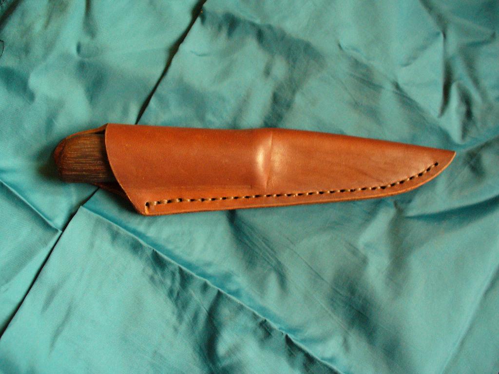

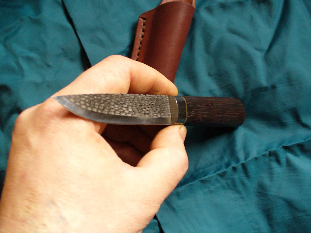

клинок90х20х2,3, carbon still Sandvik,электрохим. травление, монтаж всадной на суперхват, больстер титан,проставка латунь, рукоять 100мм, махогон, пропитка льнянка, ножны - чепрак 4мм,вощёная нить,шейник.

Сам травлю, но как сделанно на клинке не врублюсь.+++++

Вопрос, кожа чем-то покрывалась или нет?

Суперский грибничишка ! А уж змеекожа на поверхности клинка- вааще круть ! На чём обрабатывали титан,на ленте или жёстком кругу?
Пока не чем не покрывалась,обработаны только торцы.
У меня в арсенале, тока ленточная шлиф машина макита, на ней и делал.

Ножны Саш не рулят чесслово и так смотрел и так ...универсальный чехол
Артём, я вот не знаю ,стоит ли его разукрашивать, с точки зрения минимализма,вроде как и норма, но может пару линий и добавлю.Сам на фотку смотрю вродебы, что то и просится....короче ,думаю.

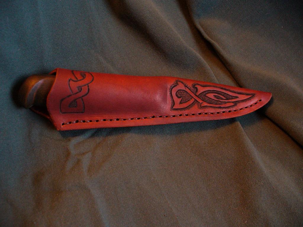

Ну вот, немного ножны отредактировал. :D Артем, как тебе? А то чехол, чехол :mrgreen:

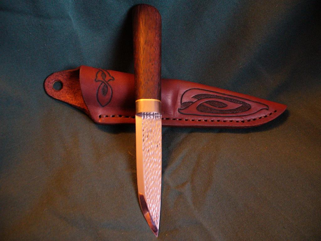

Ну и до кучи чтобы тем не плодить, ещё один.
клинок90х20х2,3, carbon still Sandvik,электрохим. травление, монтаж всадной на суперхват, больстер титан,проставка медь, рукоять 110мм, граб, пропитка льнянка, ножны - чепрак 4мм,вощёная нить,шейник.

Рисунок выполнен на коже замечательно, интересно как?

Corg_KND писал(а):
Сильно!!Красиво.
Да цеж просто, берём и выжигаем.

Класс. Все понравились, технология травления не секрет?
 Заголовок сообщения: Re: шейники ВОЯЖЕР+фин
СообщениеДобавлено: Чт мар 04, 2010 13:00
Да какие тут секреты, всё давным давно открыто, во здесь писал уже viewtopic.php?f=6&t=7049 :D

Если кому интересно - я взял зарядник от аккумуляторного шуруповерта, клеммы там маркированы + и -, попробовал, нормально травит.
СообщениеДобавлено: Чт мар 04, 2010 23:15
Хорший вариант, если нет зарядника, или выпрямителя постоянного тока, Николаич плохого не посоветует :D
