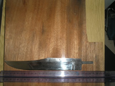

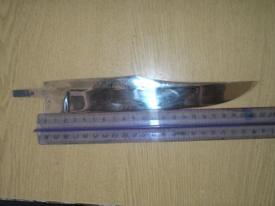

Вчера мне подруга супруги приперла клиночек, маленький такой... И брусочек красного дерева... У меня глаз отпал!!! Так вот, как приспособить клин с таким хвостовиком? И что за порода дерева?

Деревяха похожа на махагони, красное дерево. На клинок сначала посадить больстер, Затем найти газосващика, и, зажав клинок по самый больстер в тиски (Для теплоотвода) припаять латунным припоем круглый стержень с пропилом под хвостовик.

Есть еще вариант. Трубка медная, слегка расплющить, куцый хвостовик в трубку на поксипол.

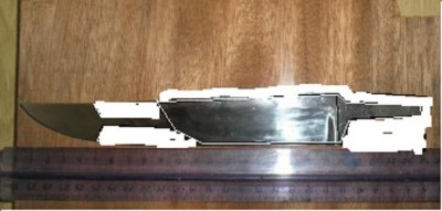

Я бы наверное вот что зделал.перекраил всё к чертям собачьим, если конечно сталюка нормальная, и получилось бы 2 клиночка.

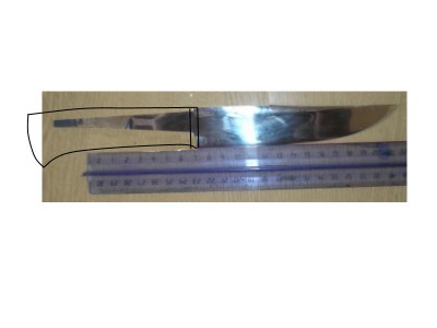

можно не сверлить а болгаркой пропилить паз до середины. сделать этакий крючок.
hvost.jpg [ 2.01 КБ | Просмотров: 8703 ]

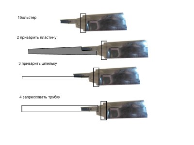

Если желание сделать большой нож - сделать больстер, установить, затем запрессовать (можно "на горячую") стальную трубку. Затем каким-нибудь эпоксидным клеем залить.
Если есть сварка - больстер-и приварить шпильку с резьбой или пластину.
хвостовики.jpg [ 48.64 КБ | Просмотров: 8674 ]

Начал я слесарить эту саблю, скосил нос! И вот сижу сейчас в полном ступоре!!! Этот клин ламинирован!!! Посередине желтый металл (тонкая пластина)!!! Вот меня интересуют 2 вопроса, что это за металл? И нахрена (если конечно посередине не спрятанное золото)?

Блин, фотик чет сломался, :( хотел сфотографировать... А на обухе и не видно, я же нос с щучки на дроп-пойт переточил, как Бамбр предложил, начал ща РК выводить и там тоже под белым металлом начал желтый вылазить, не могу определить твердость, т.к. он тонкий а белый металл и так очень твердый, надфили не охотно цепляют...

:lol: Я тож так думаю, что вряд ли! Но этот клин раньше принадлежал мастеру-кустарю, следы ковки на нем видны... Сейчас пробовал его заточить, ооочень сложно, не охотно поддается! Слой то очень тонкий, я бы его и не заметил если на точиле бы не снимал и там чуток бы не отслоилось. Если аккуратно все сделаю то примерно 0,3мм РК у меня будут желтые :roll:
