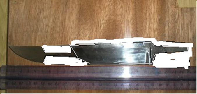

Я бы наверное вот что зделал.перекраил всё к чертям собачьим, если конечно сталюка нормальная, и получилось бы 2 клиночка.
44.jpg [ 29.44 КБ | Просмотров: 8358 ]

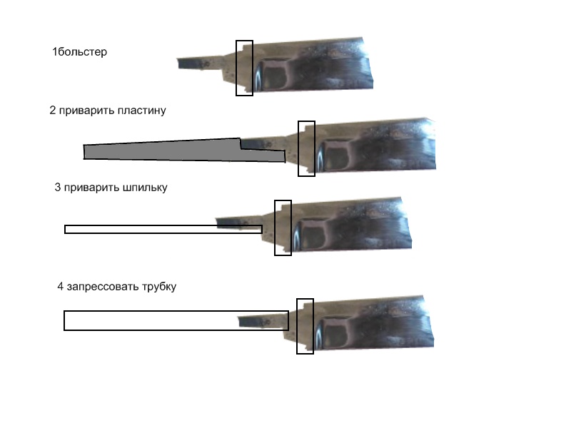

Если желание сделать большой нож - сделать больстер, установить, затем запрессовать (можно "на горячую") стальную трубку. Затем каким-нибудь эпоксидным клеем залить.
Если есть сварка - больстер-и приварить шпильку с резьбой или пластину.
хвостовики.jpg [ 48.64 КБ | Просмотров: 8321 ]

А если не парится по поводу длины ножа, то удлиннить хвостовик за счет укорочения лезвия :D :D
хвостовик1.jpg [ 46.65 КБ | Просмотров: 8320 ]
