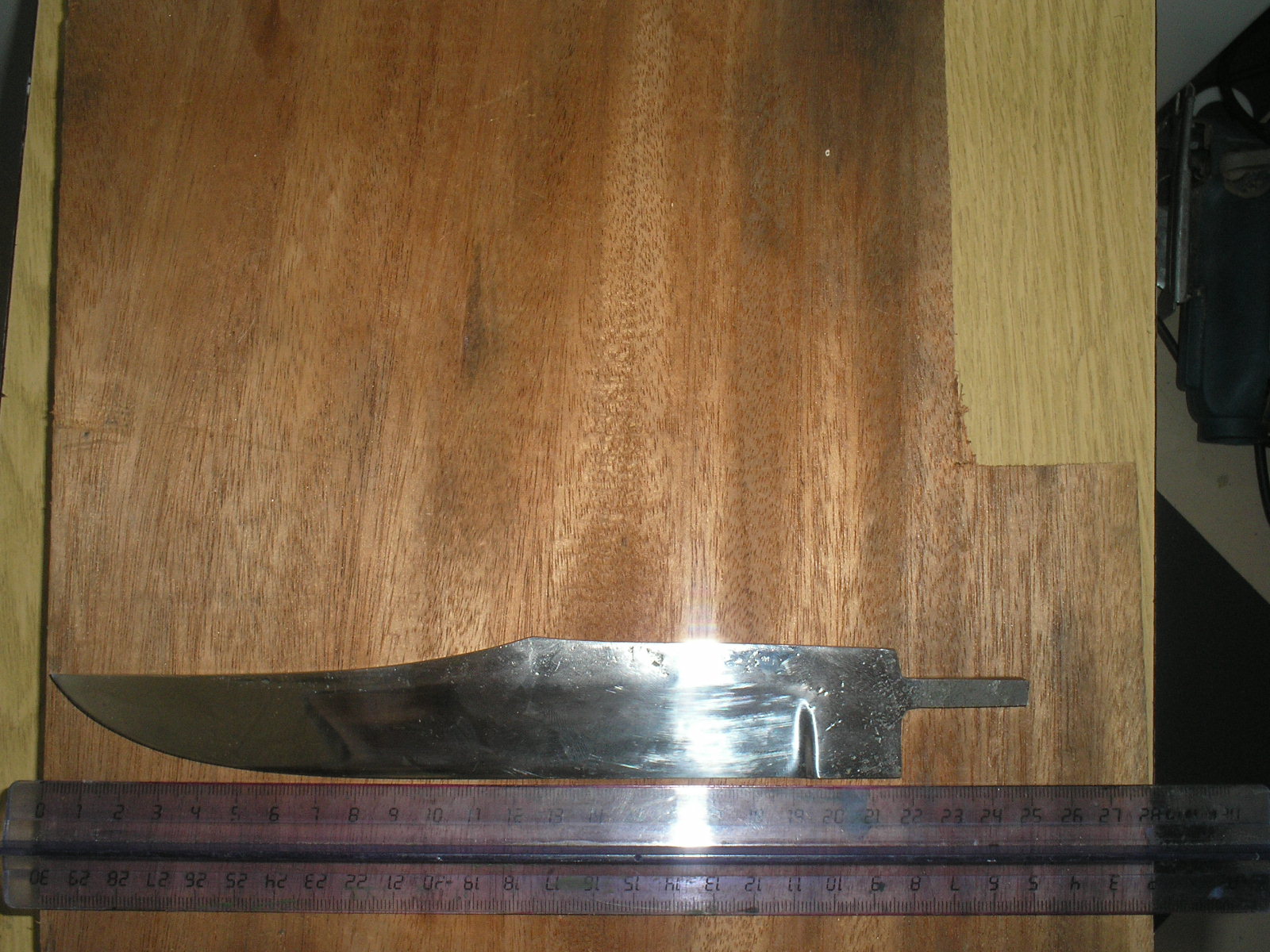

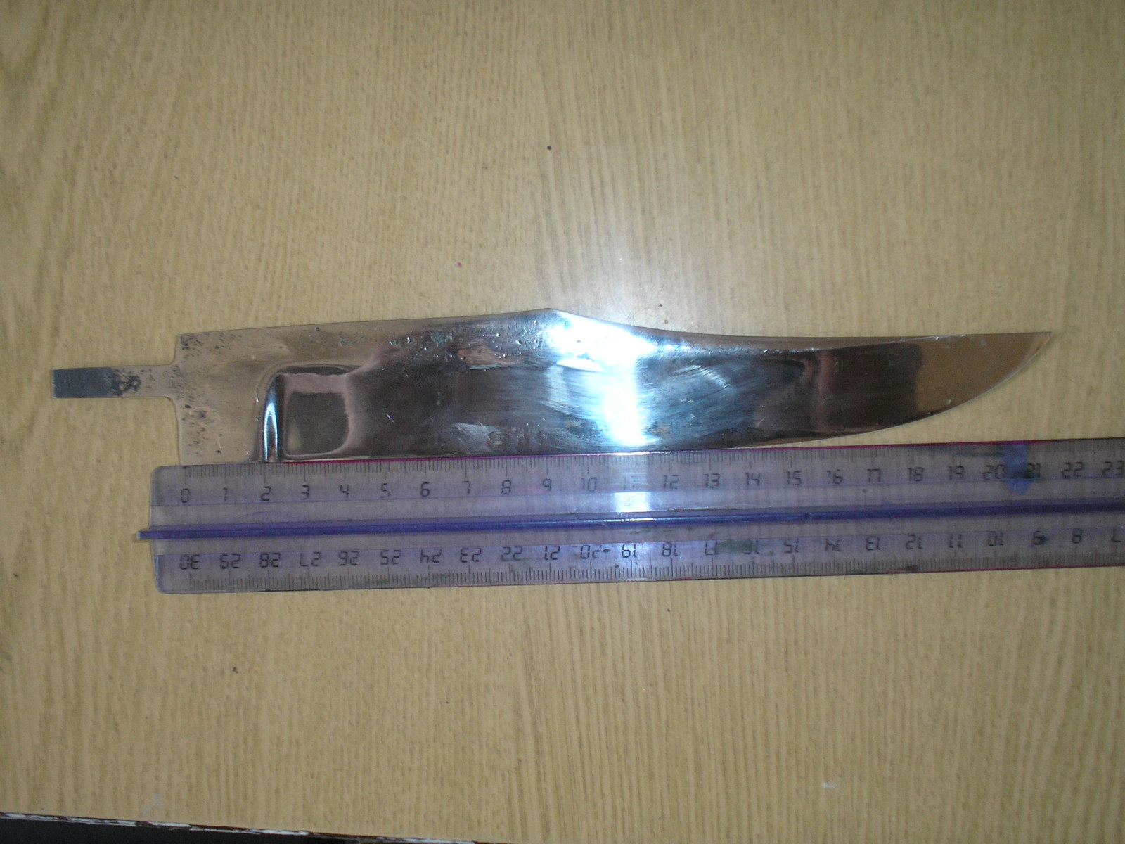

Вчера мне подруга супруги приперла клиночек, маленький такой... И брусочек красного дерева... У меня глаз отпал!!! Так вот, как приспособить клин с таким хвостовиком? И что за порода дерева?
P1010014.JPG [ 416.98 КБ | Просмотров: 8577 ]
555.JPG [ 343.03 КБ | Просмотров: 8577 ]

Деревяха похожа на махагони, красное дерево. На клинок сначала посадить больстер, Затем найти газосващика, и, зажав клинок по самый больстер в тиски (Для теплоотвода) припаять латунным припоем круглый стержень с пропилом под хвостовик.

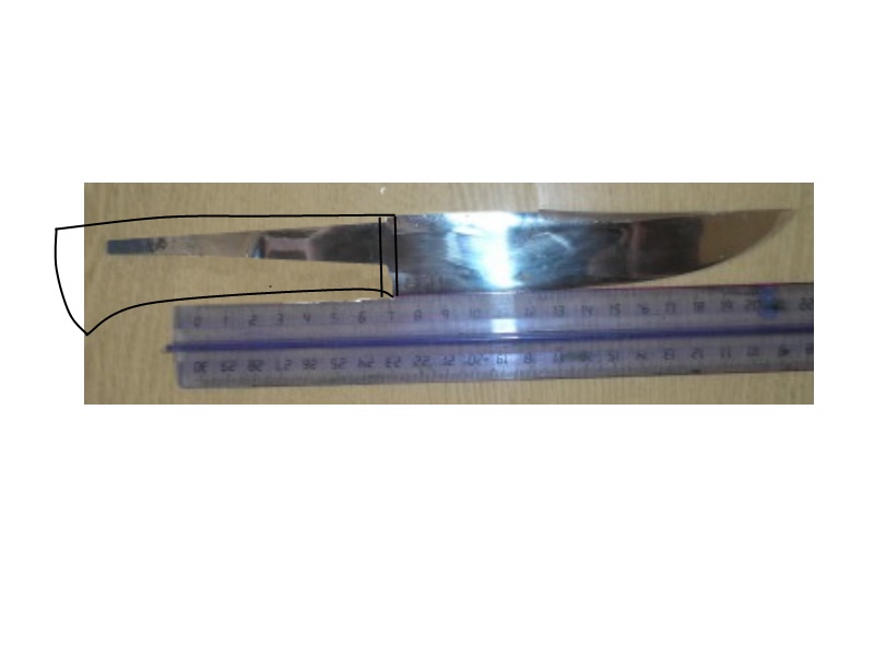

Я бы наверное вот что зделал.перекраил всё к чертям собачьим, если конечно сталюка нормальная, и получилось бы 2 клиночка.
44.jpg [ 29.44 КБ | Просмотров: 8516 ]

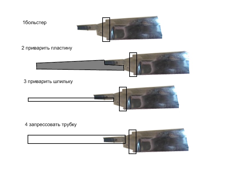

Если желание сделать большой нож - сделать больстер, установить, затем запрессовать (можно "на горячую") стальную трубку. Затем каким-нибудь эпоксидным клеем залить.
Если есть сварка - больстер-и приварить шпильку с резьбой или пластину.
хвостовики.jpg [ 48.64 КБ | Просмотров: 8479 ]
 Заголовок сообщения: Re: Что с этим делать??? И что за деревяха?
СообщениеДобавлено: Чт мар 04, 2010 13:19
А если не парится по поводу длины ножа, то удлиннить хвостовик за счет укорочения лезвия :D :D
хвостовик1.jpg [ 46.65 КБ | Просмотров: 8478 ]

Начал я слесарить эту саблю, скосил нос! И вот сижу сейчас в полном ступоре!!! Этот клин ламинирован!!! Посередине желтый металл (тонкая пластина)!!! Вот меня интересуют 2 вопроса, что это за металл? И нахрена (если конечно посередине не спрятанное золото)?

Блин, фотик чет сломался, :( хотел сфотографировать... А на обухе и не видно, я же нос с щучки на дроп-пойт переточил, как Бамбр предложил, начал ща РК выводить и там тоже под белым металлом начал желтый вылазить, не могу определить твердость, т.к. он тонкий а белый металл и так очень твердый, надфили не охотно цепляют...
