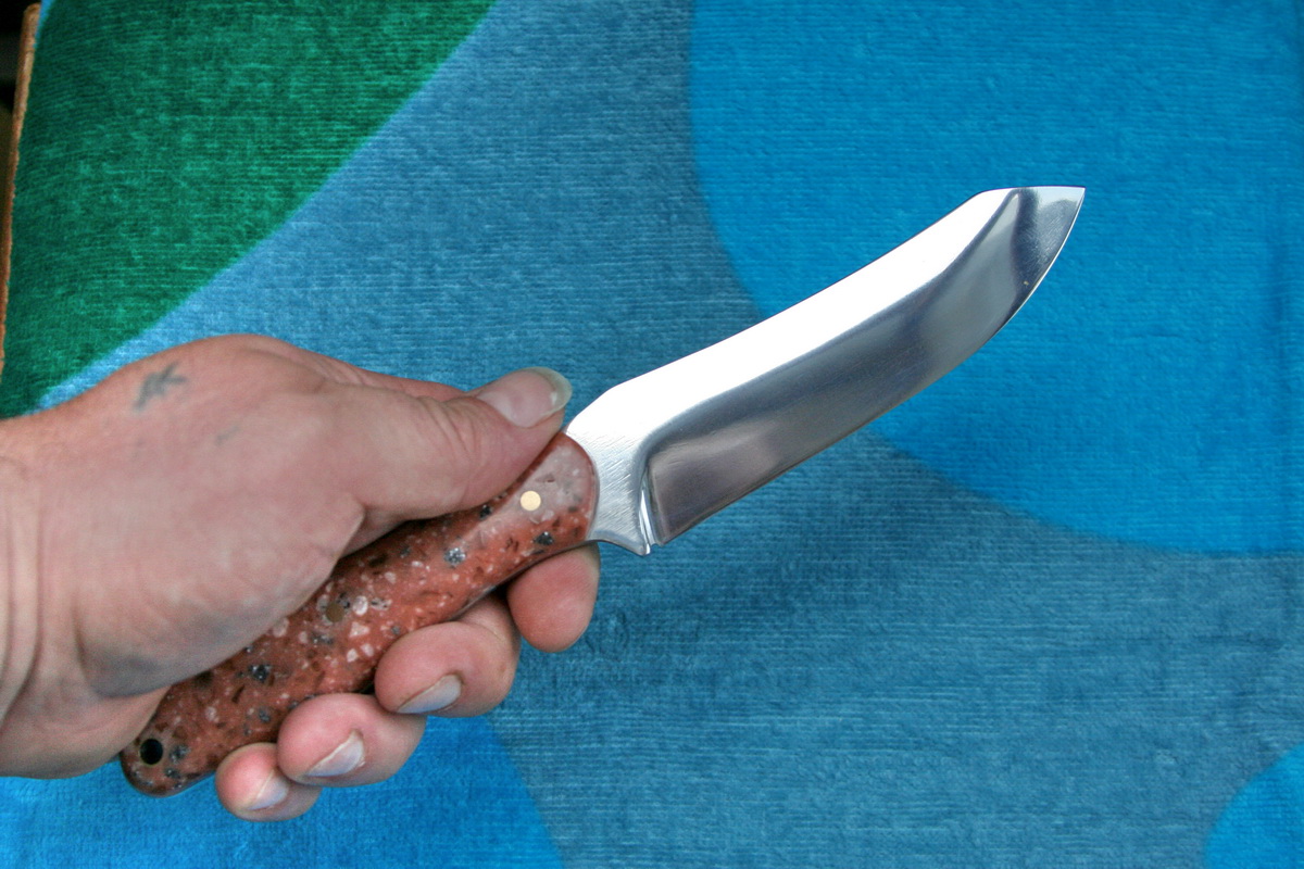

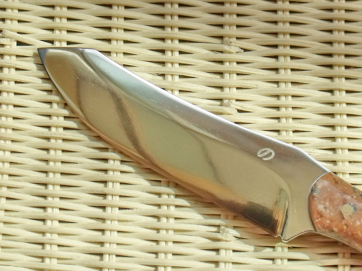

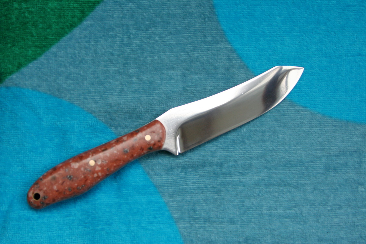

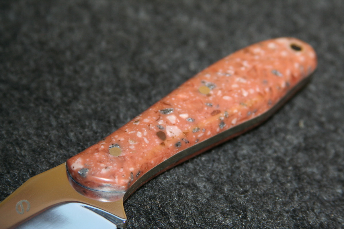

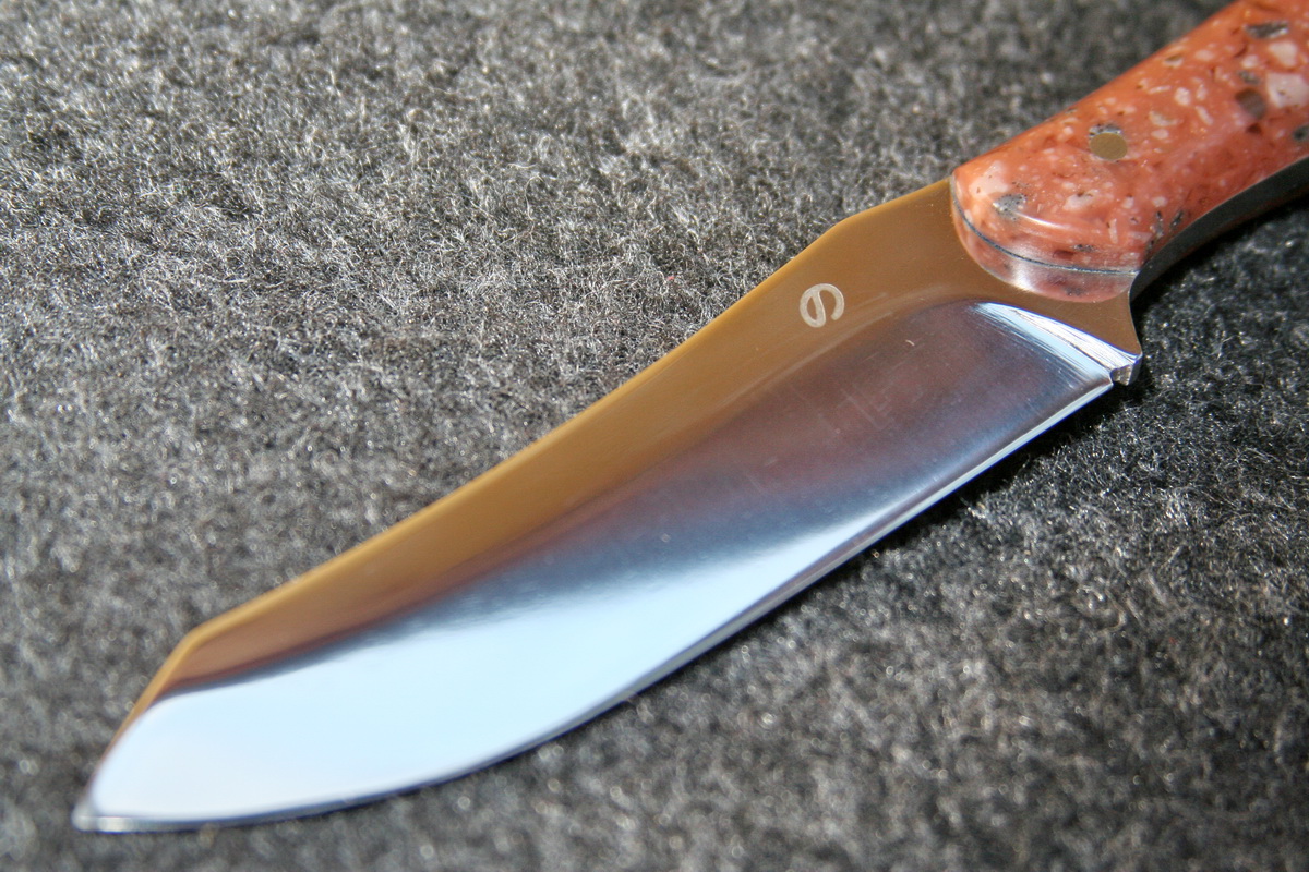

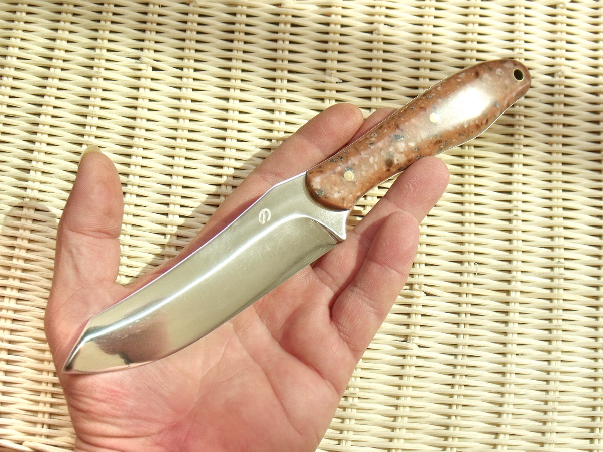

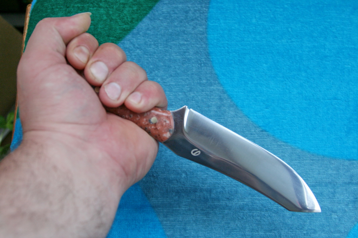

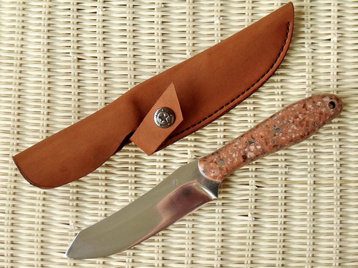

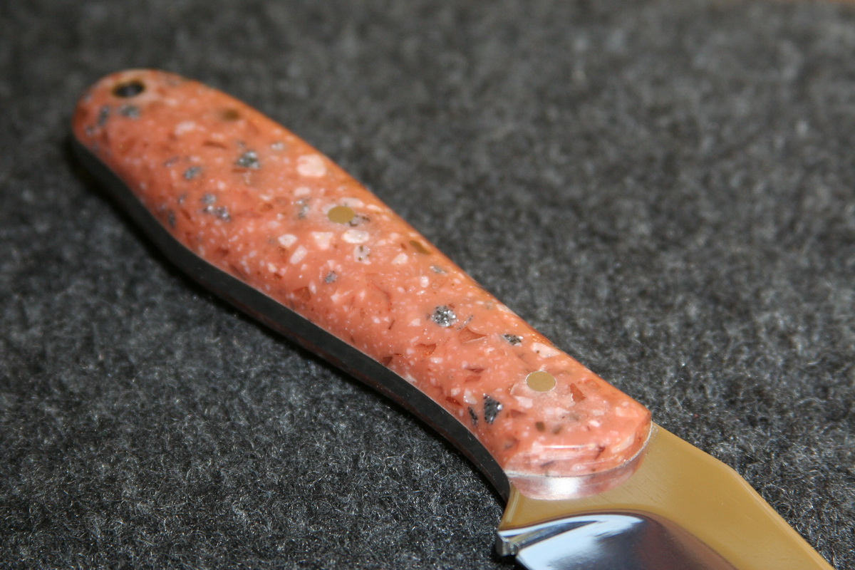

Приветствую всех.
Надыбали как то мы с Андреем ака Vekt1or немного корианчика. Ни разу не имел с ним дело, но решил собрать нож с накладками из него. Перед сборкой провёл тест на ударопрочность сего материала. Обрезок кориана сначала колотил небольшим молотком, потом со всей дури бросил на бетонный пол. После молотка отслись не большие вмятинки, даже можно сказать не вмятинки, а так, светлые пятна. От бетона на кориане откололся небольшой кусочек и то по острому углу спила. Так что смело поставил накладки на нож. Блин, как хорошо он обрабатывается. Вобщем вот что получилось...
Сталь х12мф. Длина ножа 235 мм. Клин 120х33х4.
Ручка 115х20-15х29-20. Штифты и темлячная трубка латунь.
Ножны чепрак 3 мм. пропитан в ПВА.
Ножик пока не заточен.

Привед Лёш, ножик прикольный вышел :D ......а я чёто недоверяю кориану на рукоятках :roll:

Отлично получилось! И к тому же в собственном узнаваемом стиле. Очень хорошая работа. Вообще бы сюда какую-нибудь еще тонкую полосочку для контраста - было бы вообще. Но насколько это возможно...

Эк я подсадил Лёху на канадские формы... :D Видел заготовку на найфовке, сейчас, в готовом виде, просто блеск. Отличный ножик получился! И кориан нравится. Не тяжелый, Лёш? Фирменное клеймо хорошо смотрится. Неброско и стильно.

Привед Лёш, ножик прикольный вышел ......а я чёто недоверяю кориану на рукоятках
Привет Саш. Я тоже не доверял. пока не потестил его на прочность.
Можно было. Чёто не подумал...
Валер, я такие формы уже давно делаю :mrgreen: О Громане тогда и не слышал.
Не тяжелый, Лёш?
По тяжелей чем с деревом и микартой, но не сильно.

Лёш, чтоб облегчить нож, с обратной стороны обкадок, высверливай лишнее, если не хочется чтоб пустоты были, можно немного макрофлекса.

Насечки под большой палец есть? Ремешок на ножнах, тот который с кнопкой не тонковат? Кончик клинка не туповат, может ему фальшлезвие по обуху пустить?

ручка на кусок фарша похожа. А кориан преподносит иногда неприятный сюрприз, например при развальцовывании трубки у меня накладка лопнула. А потом, на другом ноже при сверлении, с другим сортом таже фигня, тут правда и толщина была мизерная.

Ну не любит кориан перепадов температур, на проставки отлично, а вот на накладки.........ну каждому своё, может и я когда нибудь дойду до понимания накладок из кориана :wink:
Дим, насечки нет. Не нужна она тут. Ремешок не тонковат, можно было бы ещё поуже сделать. Фальшлезвие не к месту на нём.

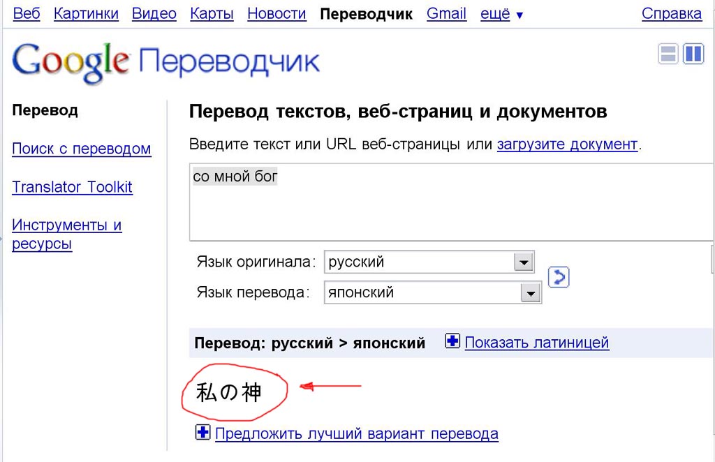

По поводу ножа уже говорил все. А вот по поводу клейма......В продолжение темы Дзэн в ножестроении:
Делал знакомому подвеску-талисман с иероглифами,и вылезла вот такая штука
клеймо1.JPG [ 102.73 КБ | Просмотров: 11014 ]
 Заголовок сообщения: Re: C корианчиком...
СообщениеДобавлено: Чт июн 03, 2010 14:36
после перебора вариантов в попытке вычислить ,какой именно иероглиф у тебя на клейме,получилось вот такое( хотя возможно значение более глубокое,чем наш предлог)
клеймо2.JPG [ 93.92 КБ | Просмотров: 11014 ]
СообщениеДобавлено: Чт июн 03, 2010 14:53
Вообщето по русскому этот иероглиф означает НО. Также он обозначает английскую букву S
