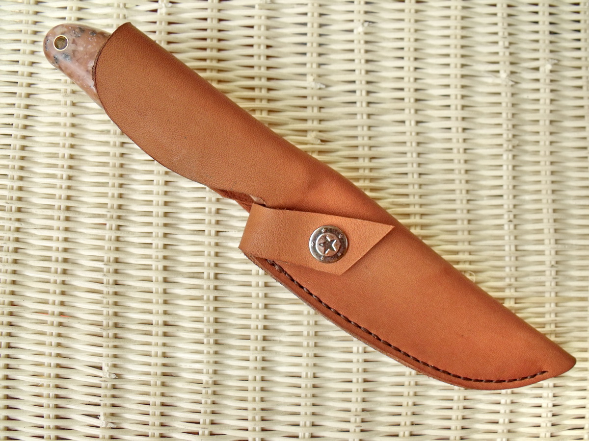

Приветствую всех.
Надыбали как то мы с Андреем ака Vekt1or немного корианчика. Ни разу не имел с ним дело, но решил собрать нож с накладками из него. Перед сборкой провёл тест на ударопрочность сего материала. Обрезок кориана сначала колотил небольшим молотком, потом со всей дури бросил на бетонный пол. После молотка отслись не большие вмятинки, даже можно сказать не вмятинки, а так, светлые пятна. От бетона на кориане откололся небольшой кусочек и то по острому углу спила. Так что смело поставил накладки на нож. Блин, как хорошо он обрабатывается. Вобщем вот что получилось...
Сталь х12мф. Длина ножа 235 мм. Клин 120х33х4.
Ручка 115х20-15х29-20. Штифты и темлячная трубка латунь.
Ножны чепрак 3 мм. пропитан в ПВА.
Ножик пока не заточен.

Насечки под большой палец есть? Ремешок на ножнах, тот который с кнопкой не тонковат? Кончик клинка не туповат, может ему фальшлезвие по обуху пустить?
Дим, насечки нет. Не нужна она тут. Ремешок не тонковат, можно было бы ещё поуже сделать. Фальшлезвие не к месту на нём.

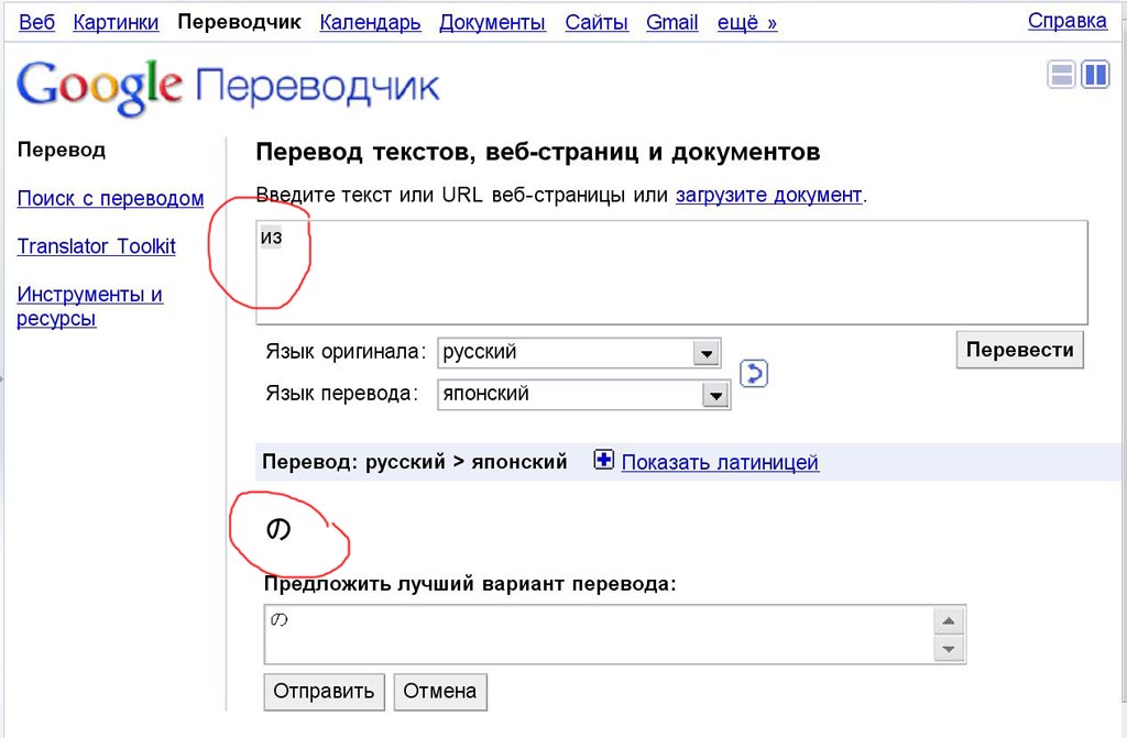

после перебора вариантов в попытке вычислить ,какой именно иероглиф у тебя на клейме,получилось вот такое( хотя возможно значение более глубокое,чем наш предлог)
клеймо2.JPG [ 93.92 КБ | Просмотров: 10639 ]
 Заголовок сообщения: Re: C корианчиком...
СообщениеДобавлено: Чт июн 03, 2010 14:53
Вообщето по русскому этот иероглиф означает НО. Также он обозначает английскую букву S
