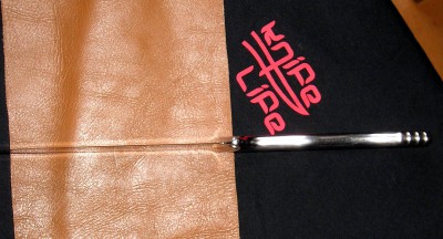

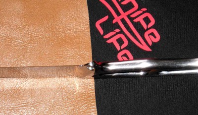

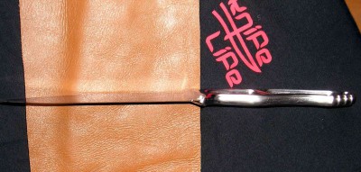

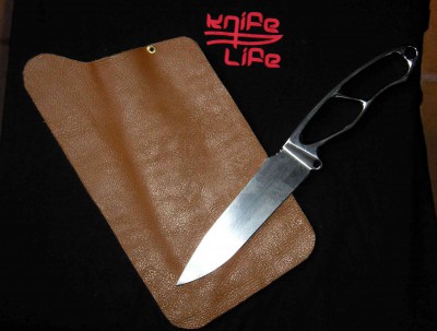

Вот, родился ножик. На всякий случай скажу, что изготовлен неустановленным лицом, а то что-то прохладный какой-то.
Сталь Х12Ф1 (из горячекатанной полосы), твердость 59-60 HRC, полировка. Длина общая 245 мм, клинка -125, рукояти -120.Толщина клинка у основания 4,5 мм и - на клин к острию, толщина рукояти 8,5 мм. Ширина клинка максимальная 31 мм. Спуски плоские от обуха.
После заточки брил предплечье с отскакиванием волоса, после чего изрезал им двухлитровуб бутылку из-под кваса по спирали лентой шириной от 5 до 10 мм. Бреет, но уже без отскакивания волоса.
Ножны с пластиковым вкладышем, который также фиксирует нож от выподения. А форма ножен продиктована формой внутреннего нагрудного кармана стандартной многокарманной жилетки, которую я постоянно ношу. Ну оч-чень удобно.
Одно плохо: рукоять довольно скользкая. Хотел было грубо отпескоструить рукоять и заворонить изделие, но уж больно жалко стало полировку. Теперь замыслил вставить в проемы рукояти съемные вставки, теперь думаю - из чего.
ПРОШУ ПОМОЩИ: нет ли у кого завязок на предмет покрыть ножик нитридом титана, а лучше бора? Ведь где-то у нас еще делают промышленный режущий инструмент с таким покрытием.
А вообще хотелось бы послушать мнения по представленному изделию. К сожалению, на найфовку не ходил, да и на следующую не пойду по причине наличия гипса на ноге (коленная чашечка треснула).

Неплохо, совсем неплохо.
Дизигн понравился, хотя я сделал бы чутка по-другому, на то мы и все разные.
Вставки посоветую сделать из твердого авиамодельного пенопласта (ногтем еле продавливается). Вырезать по форме и наростить пяток слоев микарты, лучше со стеклотканью, покрасить и финишнусь. Твердости добавит, а веса почти нет, нож то и так нелегкий.

Спасибо за совет, Term.
Буду думать, торопиться мне некуда. Насчет веса, это да. Сейчас баланс на уровне подпальцевой выемки (нижней, где дырочка), а с тяжелыми вставками непонятно куда уйдет.

А если попробывать кожанный шнур,обвить рукоять,по моему будет удобно.
А ножны то ,где ?

Ножны - на фото широкие кожаные под карман жилетки. Да? :roll:
Здорово. Первый раз вижу такой здоровый скелетник :!:

Отвечаю на вопросы:
1. Ножны тут же на фото, широкие-широкие, чтобы не болтались в кармане жилетки.
2. Шнуром обвить: мне такие рукояти не нравятся, да и слишком широкая рукоять получится, а толщины много не добавится. Да и фиг отмоешь от грязи и пыли.
3. Ножей с нормальными рукоятями хватает, это была попытка сделать скелетник с рукоятью, приближающейся по удобству к объемной рукояти. Да и сам процесс выпиливания форм, доводки, шлифовки доставляет удовольствие. Пока не наточил, и спал с ножом и по квартире ходил, не выпуская из рук. После заточки стараюсь соблюдать технику безопасности.

Нож шикарный!!! Строгость хирургического инструмента...А сколько весит?
Ножны, конечно, не в тему...Но раз в кармане....

Спасибо за похвалу. Сколько нож весит не скажу, из весов есть только безмен на 10 кг. Но вес устраивает. Баланс на уровне подпальцевой выемки. А ножны в нагрудный внутренний левый жилеточный карман считаю своим ноу-хау, очень хорошо для скрытого ношения, и нож вынимать удобно, как бумажник. И не мешает он совсем.
