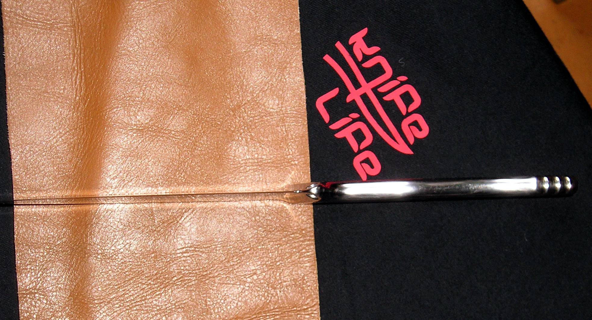

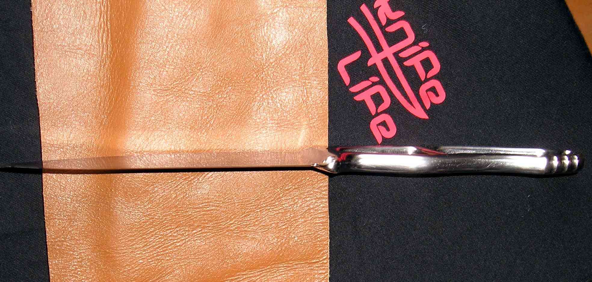

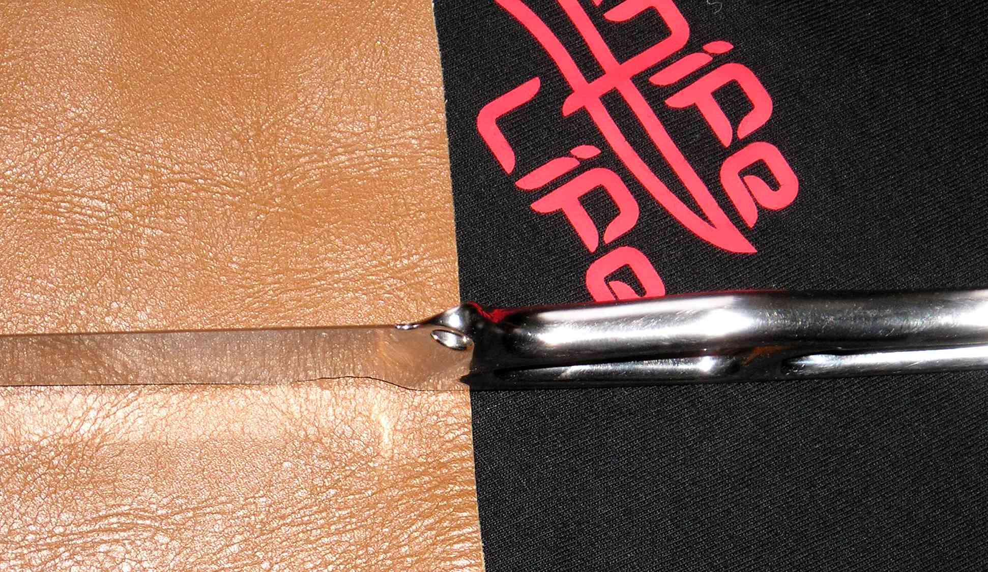

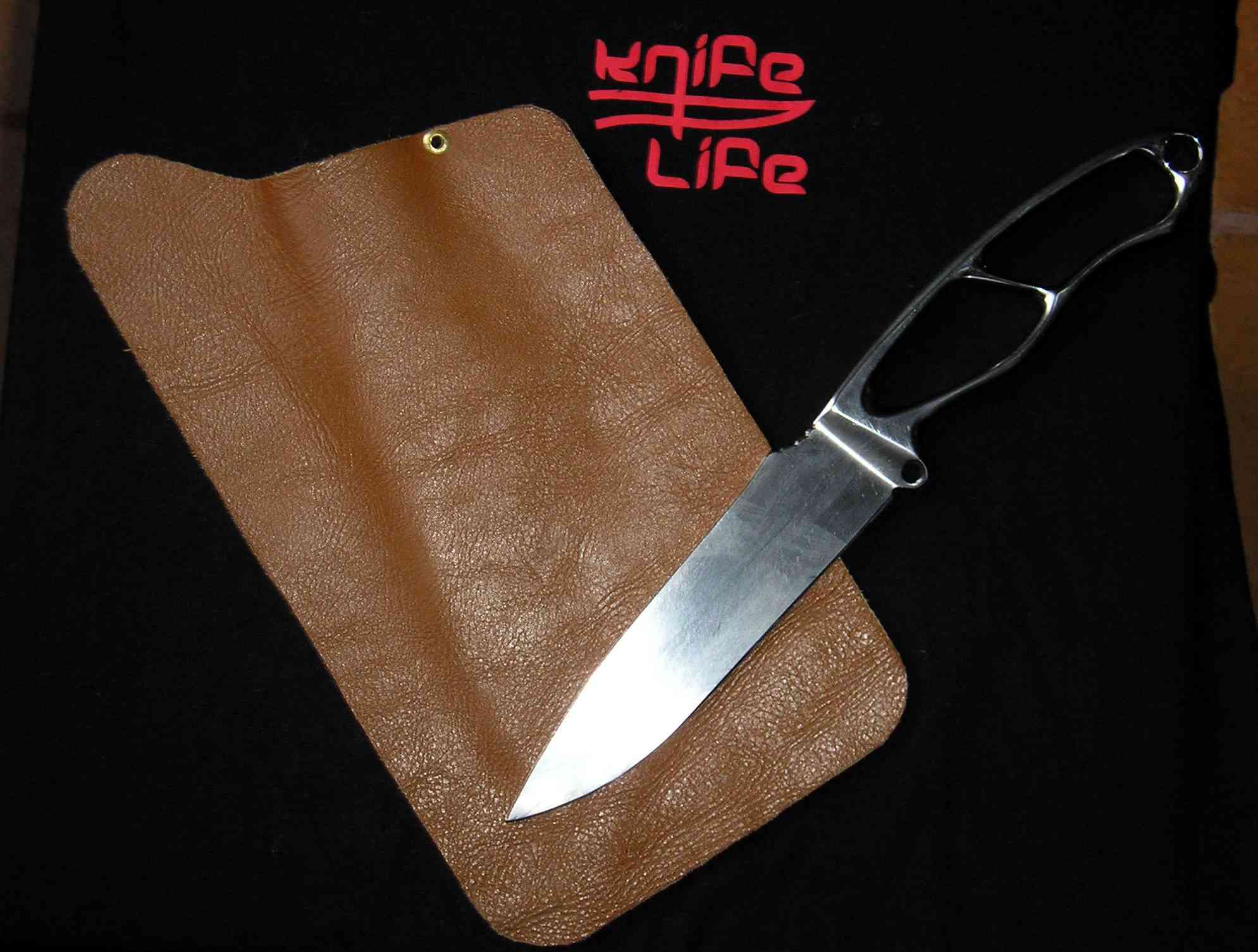

Вот, родился ножик. На всякий случай скажу, что изготовлен неустановленным лицом, а то что-то прохладный какой-то.
Сталь Х12Ф1 (из горячекатанной полосы), твердость 59-60 HRC, полировка. Длина общая 245 мм, клинка -125, рукояти -120.Толщина клинка у основания 4,5 мм и - на клин к острию, толщина рукояти 8,5 мм. Ширина клинка максимальная 31 мм. Спуски плоские от обуха.
После заточки брил предплечье с отскакиванием волоса, после чего изрезал им двухлитровуб бутылку из-под кваса по спирали лентой шириной от 5 до 10 мм. Бреет, но уже без отскакивания волоса.

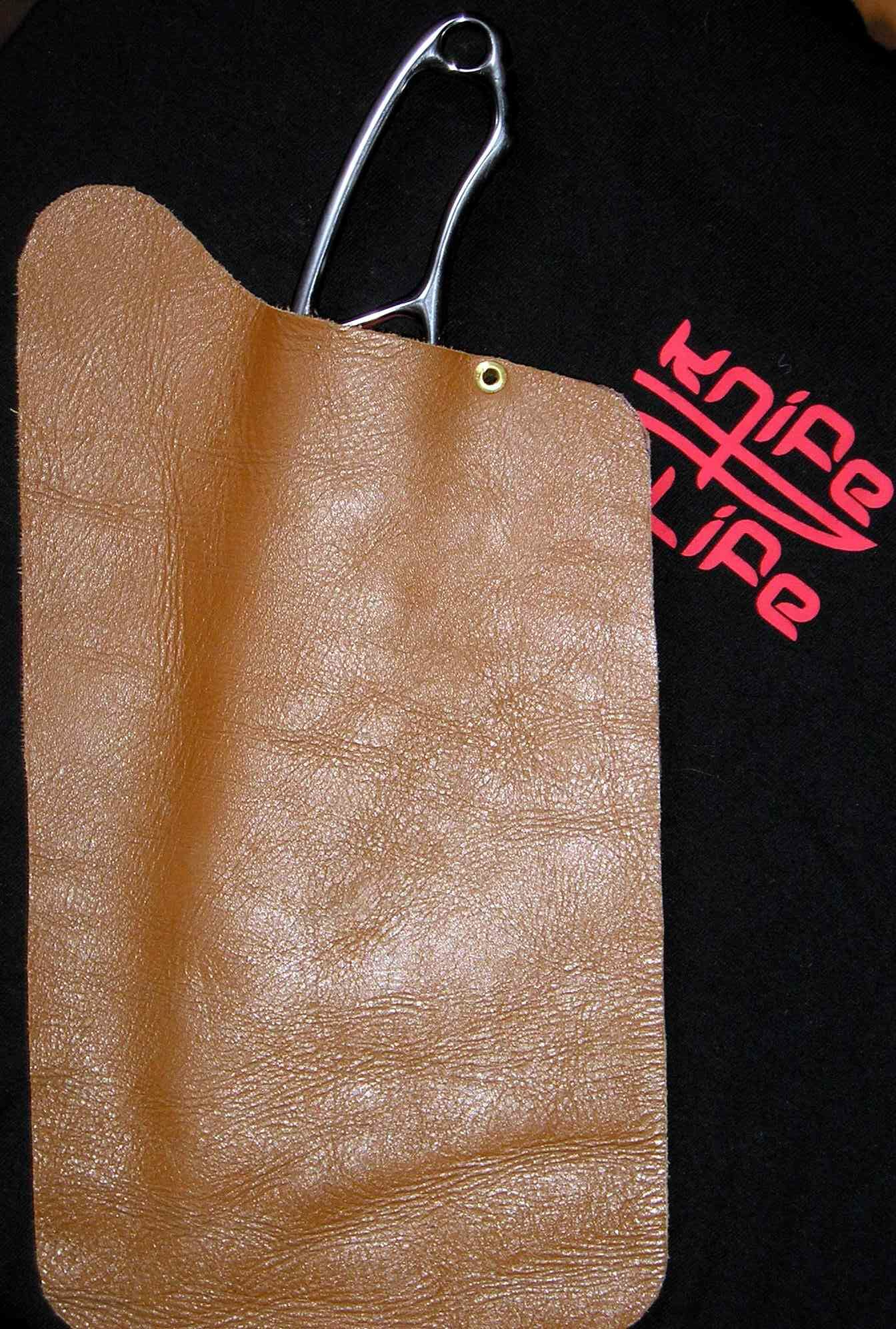

Ножны с пластиковым вкладышем, который также фиксирует нож от выподения. А форма ножен продиктована формой внутреннего нагрудного кармана стандартной многокарманной жилетки, которую я постоянно ношу. Ну оч-чень удобно.
Одно плохо: рукоять довольно скользкая. Хотел было грубо отпескоструить рукоять и заворонить изделие, но уж больно жалко стало полировку. Теперь замыслил вставить в проемы рукояти съемные вставки, теперь думаю - из чего.
ПРОШУ ПОМОЩИ: нет ли у кого завязок на предмет покрыть ножик нитридом титана, а лучше бора? Ведь где-то у нас еще делают промышленный режущий инструмент с таким покрытием.
А вообще хотелось бы послушать мнения по представленному изделию. К сожалению, на найфовку не ходил, да и на следующую не пойду по причине наличия гипса на ноге (коленная чашечка треснула).

Неплохо, совсем неплохо.
Дизигн понравился, хотя я сделал бы чутка по-другому, на то мы и все разные.
Вставки посоветую сделать из твердого авиамодельного пенопласта (ногтем еле продавливается). Вырезать по форме и наростить пяток слоев микарты, лучше со стеклотканью, покрасить и финишнусь. Твердости добавит, а веса почти нет, нож то и так нелегкий.

Спасибо за совет, Term.
Буду думать, торопиться мне некуда. Насчет веса, это да. Сейчас баланс на уровне подпальцевой выемки (нижней, где дырочка), а с тяжелыми вставками непонятно куда уйдет.

Ножны - на фото широкие кожаные под карман жилетки. Да? :roll:

Отвечаю на вопросы:
1. Ножны тут же на фото, широкие-широкие, чтобы не болтались в кармане жилетки.
2. Шнуром обвить: мне такие рукояти не нравятся, да и слишком широкая рукоять получится, а толщины много не добавится. Да и фиг отмоешь от грязи и пыли.
3. Ножей с нормальными рукоятями хватает, это была попытка сделать скелетник с рукоятью, приближающейся по удобству к объемной рукояти. Да и сам процесс выпиливания форм, доводки, шлифовки доставляет удовольствие. Пока не наточил, и спал с ножом и по квартире ходил, не выпуская из рук. После заточки стараюсь соблюдать технику безопасности.

Два вопроса - зачем скелетник если можно было рукоять нормальную сделать?
Блин, так он хорош то именно как скелетник! :)

Нож шикарный!!! Строгость хирургического инструмента...А сколько весит?
Ножны, конечно, не в тему...Но раз в кармане....

Спасибо большое за соучастие и предложение помощи насчет ноги, но перелом коленной чашечки очень "удачный", без смещения, жидкость под ней не скапливается (сегодня возили к врачу), так что теперь само должно зарасти через уже 5 недель. А как произошло - расскажу в качестве предостережения остальным: перекресток с неработающим светофором, машины скопились, то едут, то не едут, а перейти дорогу надо. И побыстрей, бегом, вертя головой во все стороны, то есть вправо-влево, но не под ноги. А тут между двух стоящих машин буксирный трос. Подсечка - и коленкой в асфальт. Был бы трос поярче, поконтрастней, наверное засек бы краем глаза.
Спасибо за похвалу. Сколько нож весит не скажу, из весов есть только безмен на 10 кг. Но вес устраивает. Баланс на уровне подпальцевой выемки. А ножны в нагрудный внутренний левый жилеточный карман считаю своим ноу-хау, очень хорошо для скрытого ношения, и нож вынимать удобно, как бумажник. И не мешает он совсем.
