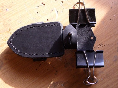

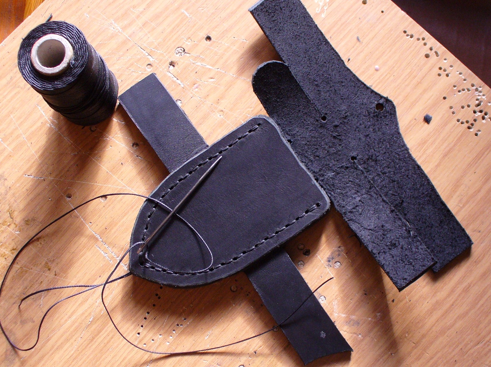

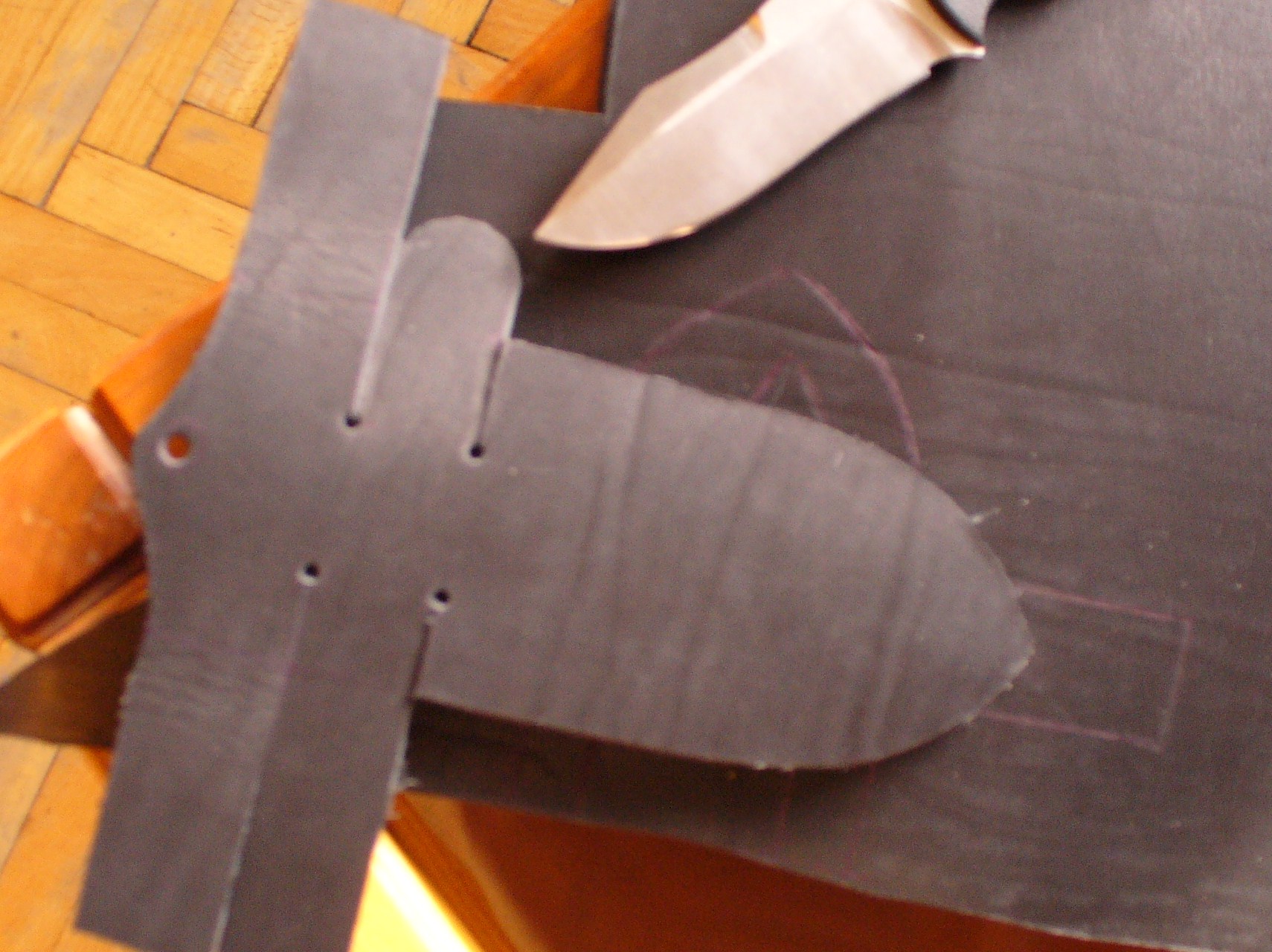

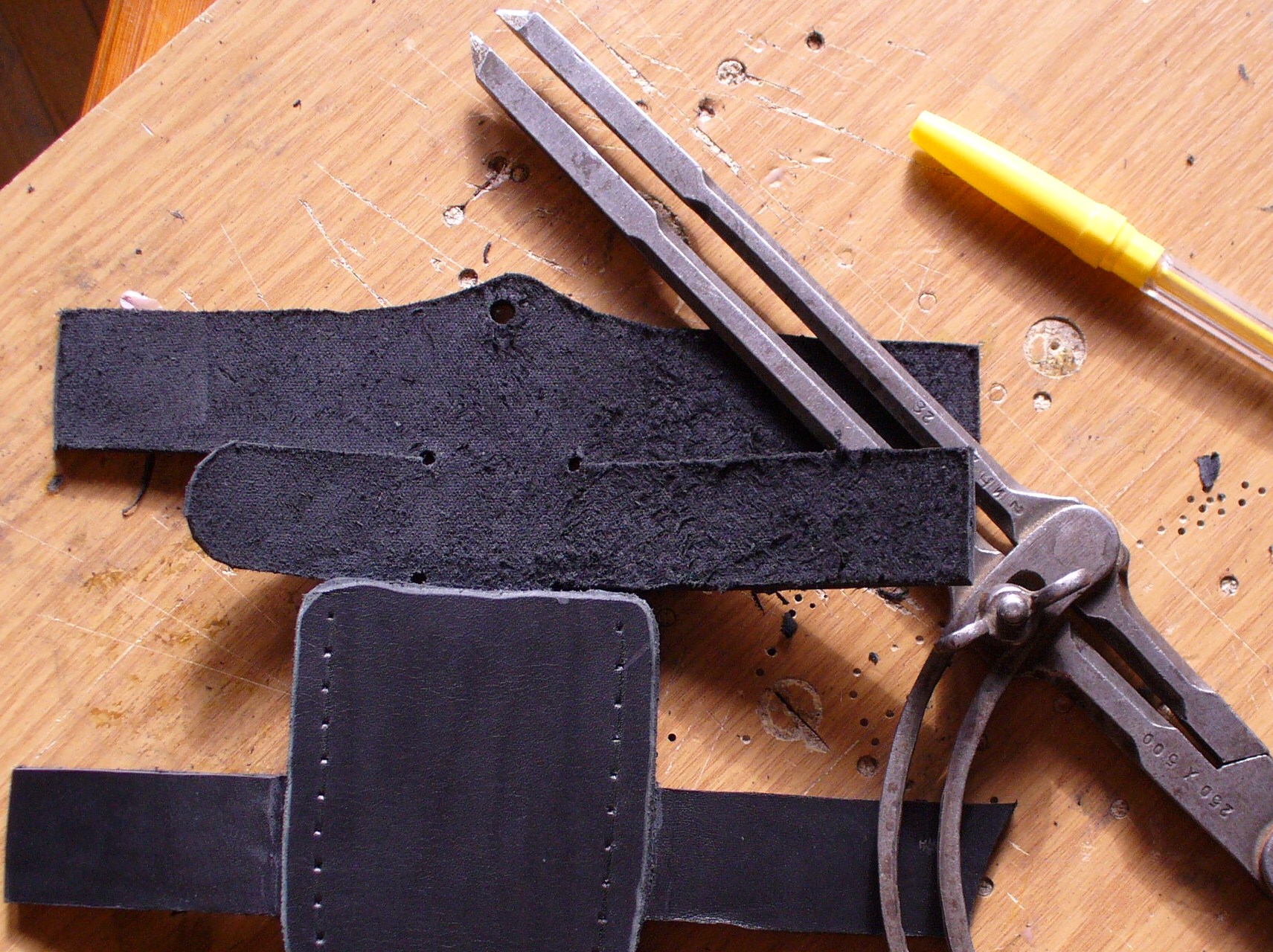

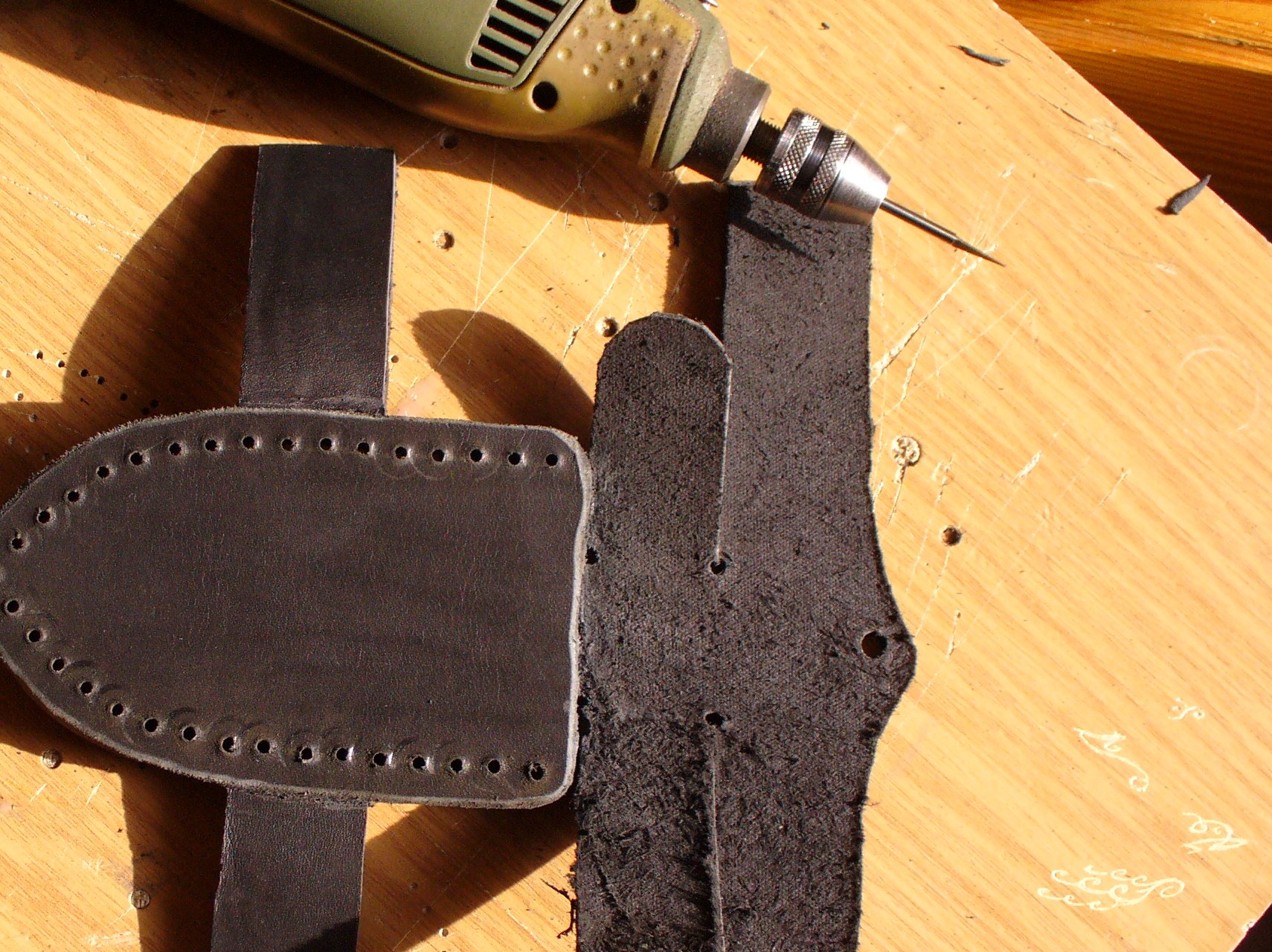

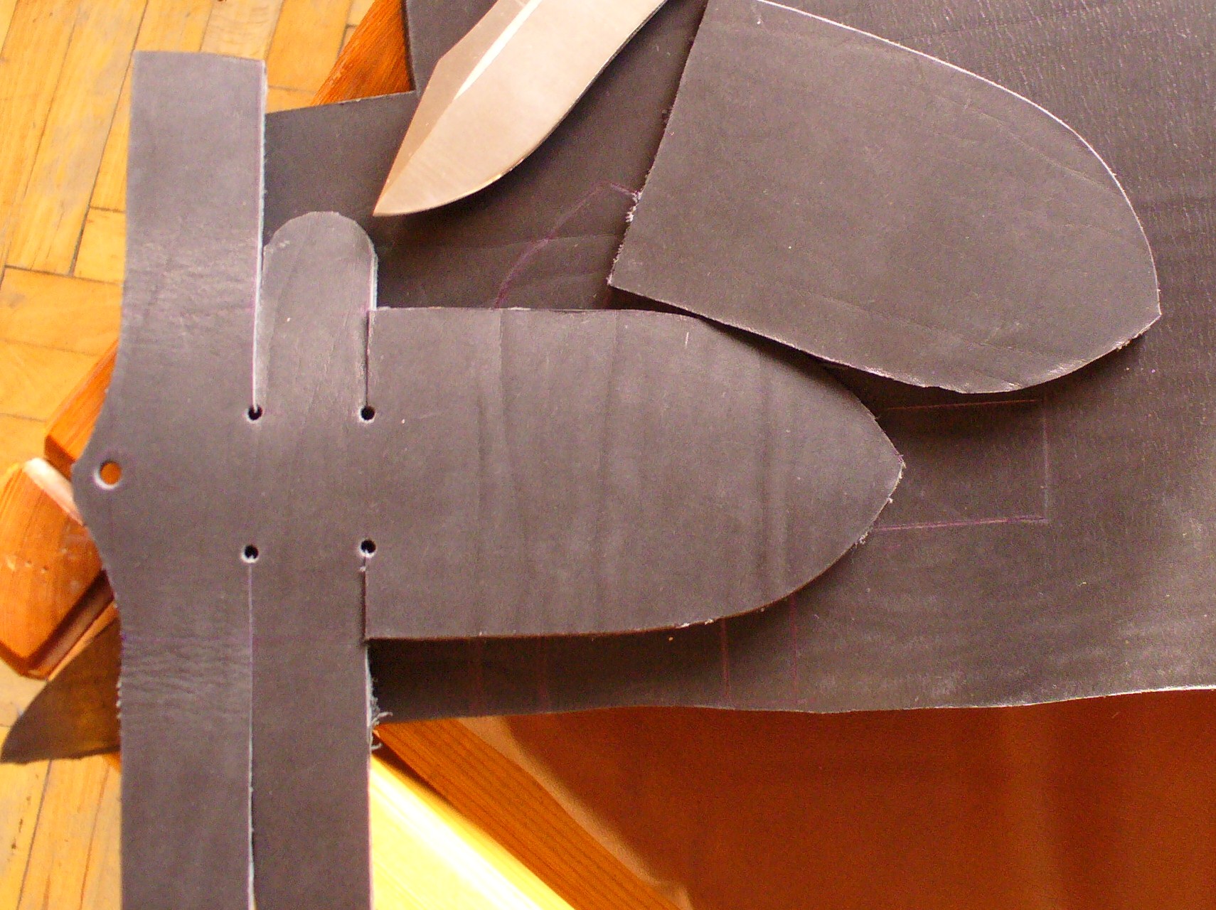

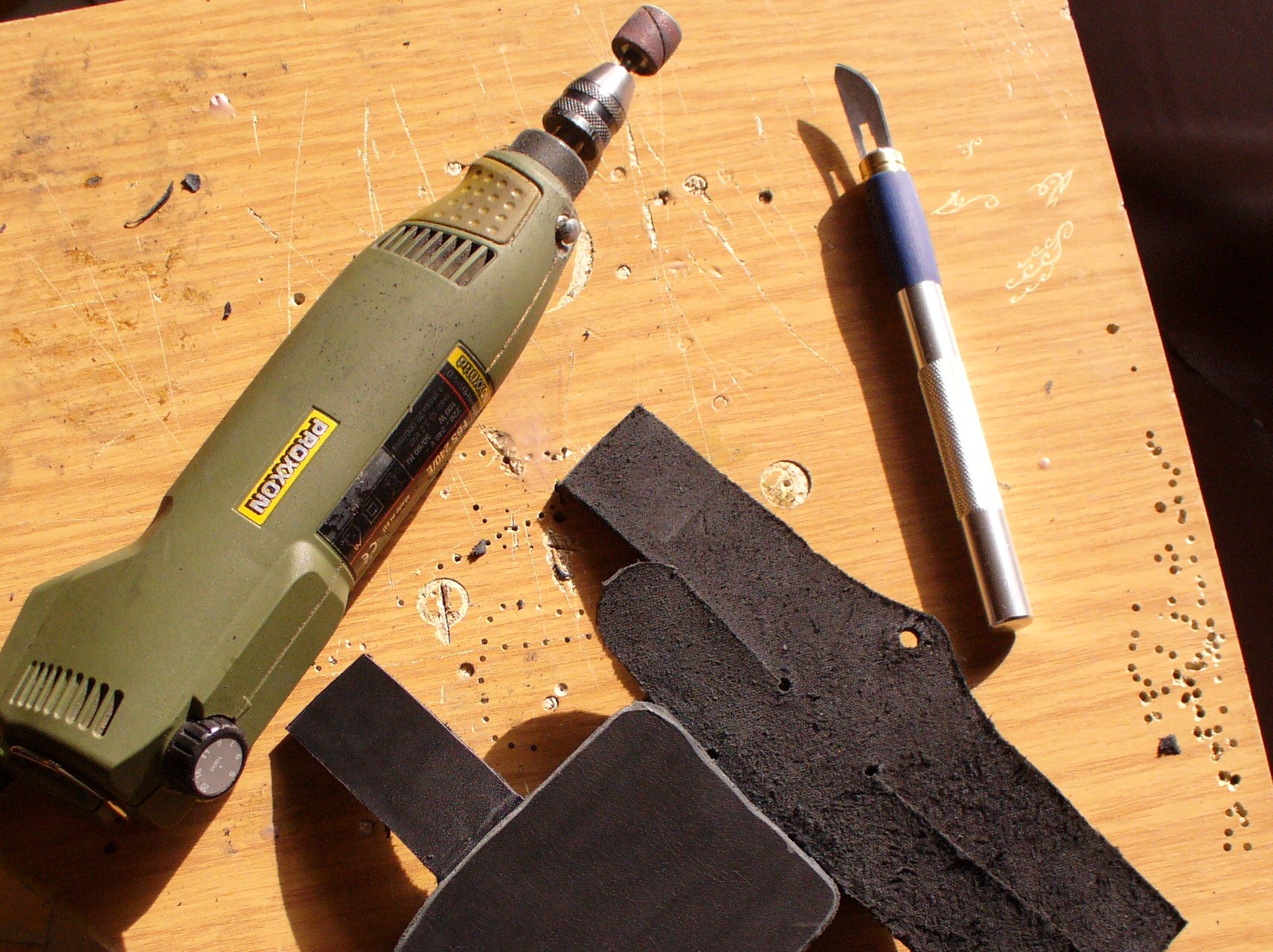

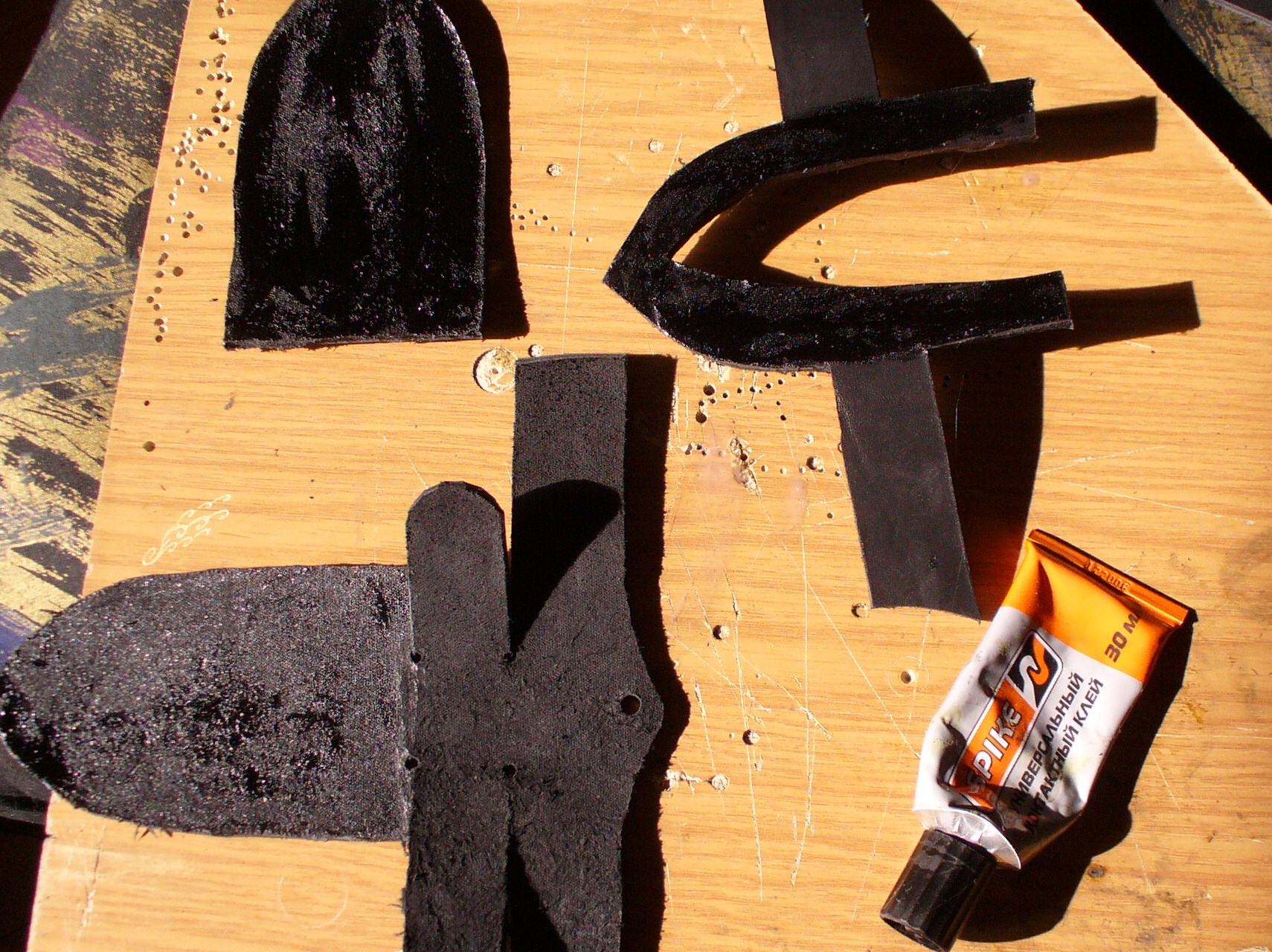

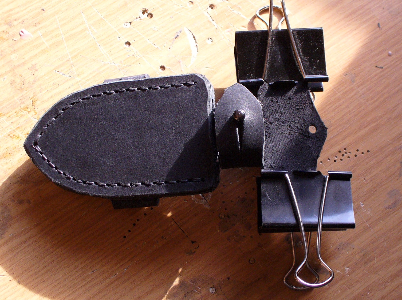

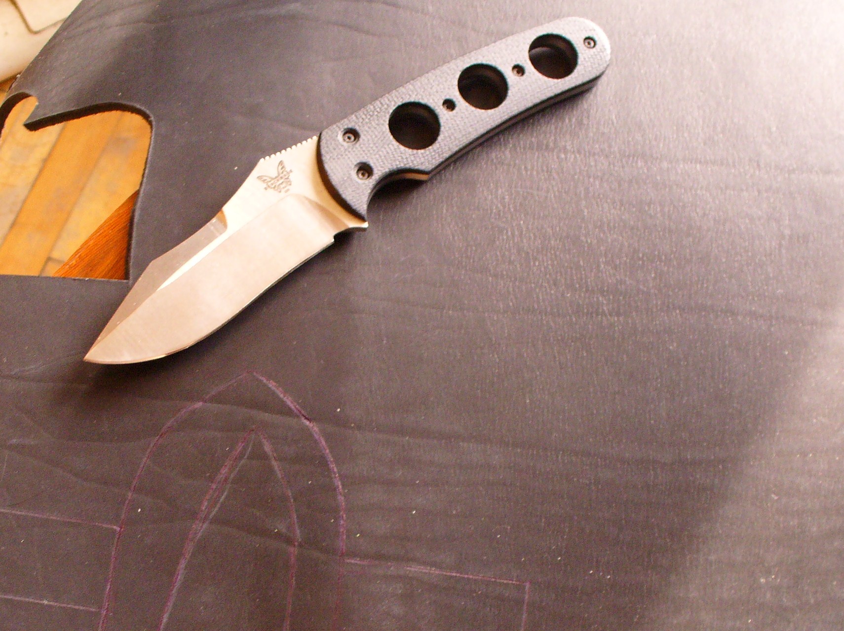

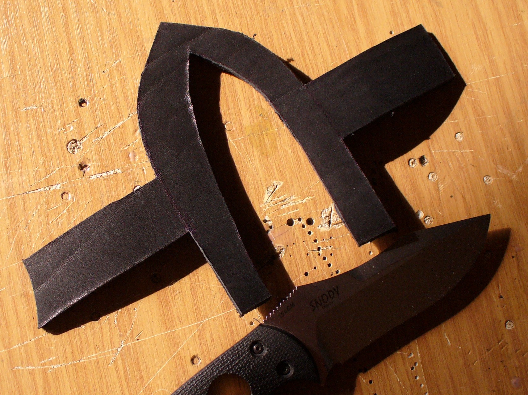

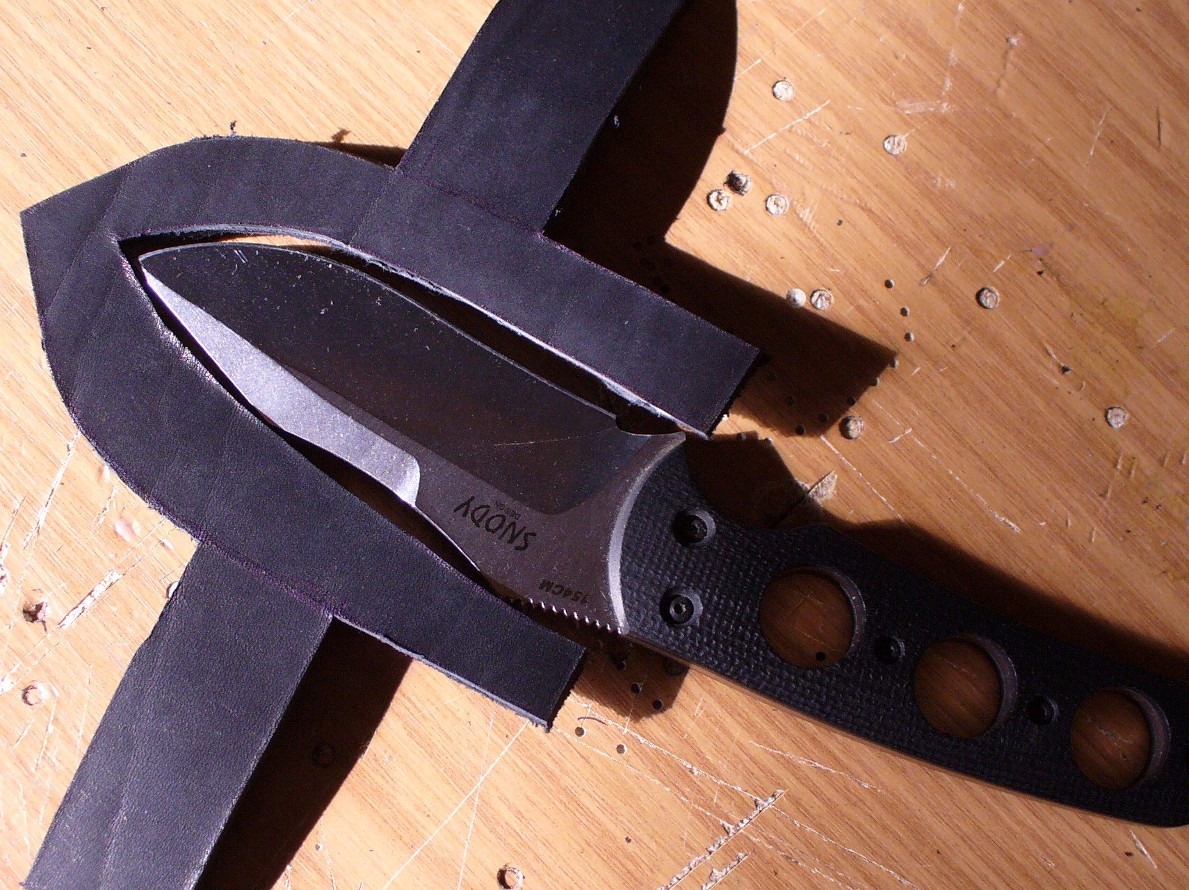

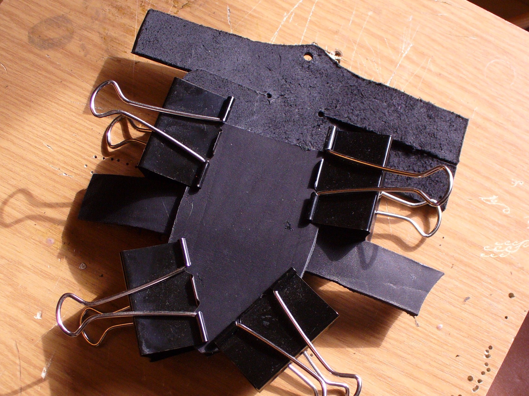

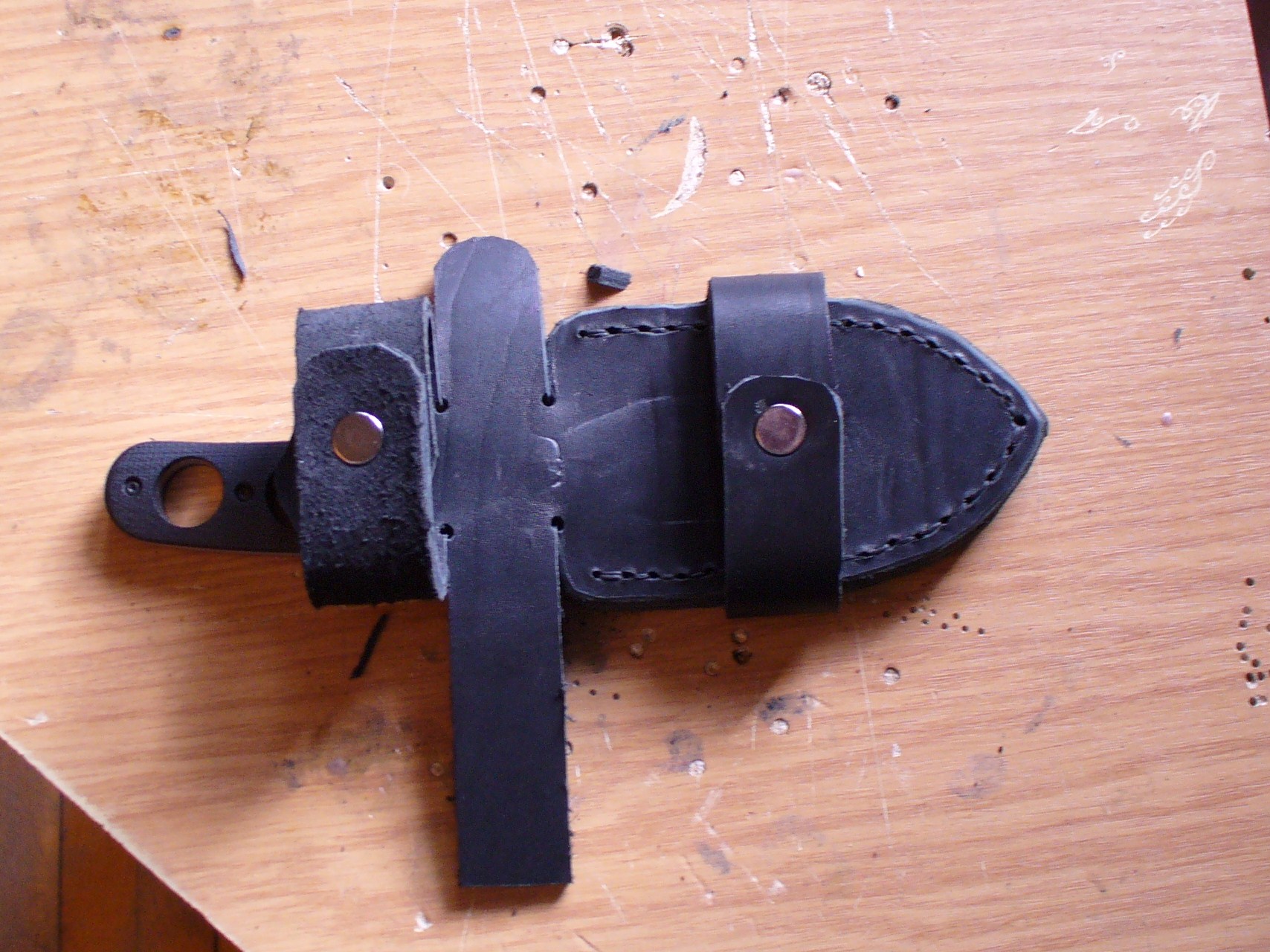

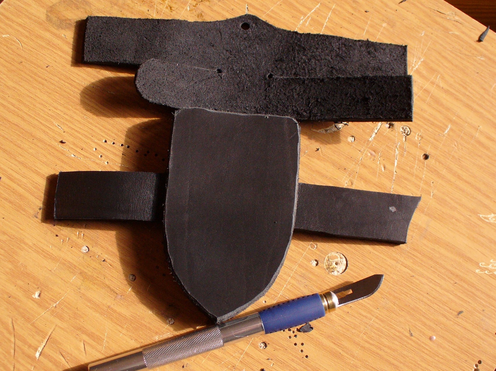

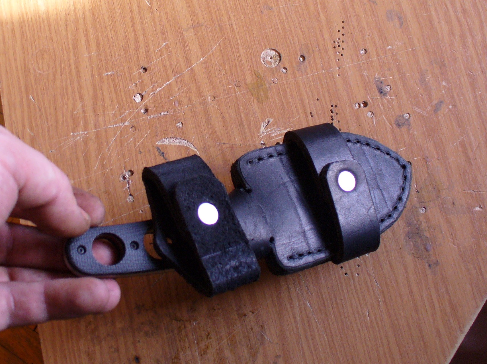

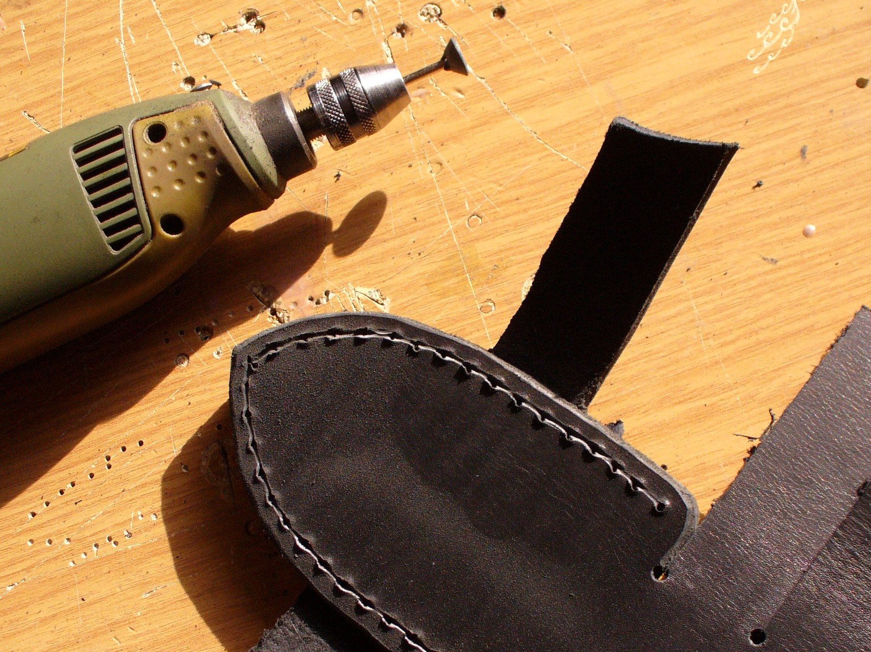

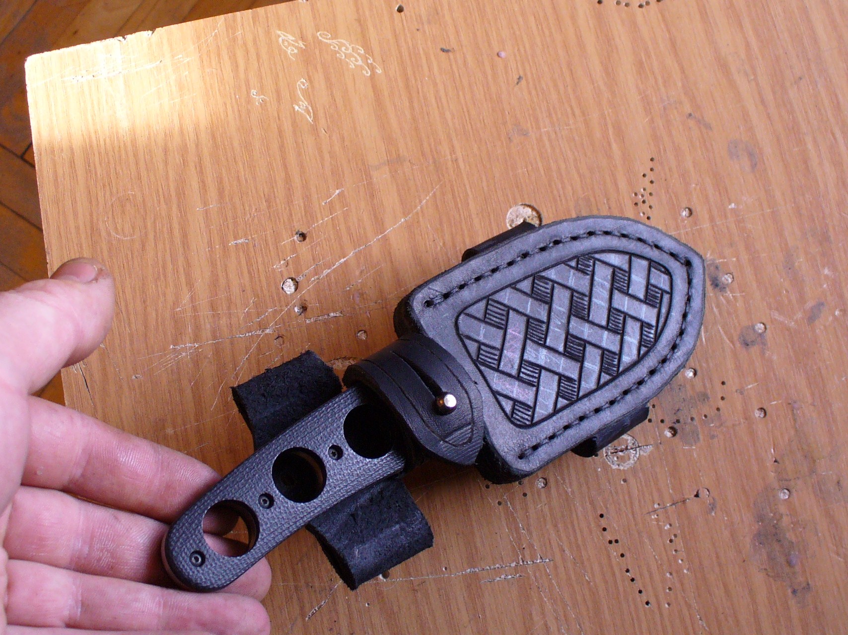

Для тех кто хочет, и может, но не знает как,..... решил фоток наделать постадийного процесса изготовления горизонтальных ножен, за основу взят ножик Валеры (кинолога) - SNODI от Benchmade.
Надеюсь что коментарии процесса излишни, :wink: но если что то не понятно то можно спрашивать. 8)
P1030539.JPG [ 496.89 КБ | Просмотров: 17837 ]
P1030541.JPG [ 446.43 КБ | Просмотров: 17837 ]
P1030543.JPG [ 522.49 КБ | Просмотров: 17837 ]
P1030546.JPG [ 646.89 КБ | Просмотров: 17837 ]
P1030547.JPG [ 580.86 КБ | Просмотров: 17837 ]
P1030549.JPG [ 665.92 КБ | Просмотров: 17837 ]
P1030550.JPG [ 585.87 КБ | Просмотров: 17837 ]
P1030551.JPG [ 616.51 КБ | Просмотров: 17837 ]
P1030553.JPG [ 588.76 КБ | Просмотров: 17837 ]
P1030555.JPG [ 651.93 КБ | Просмотров: 17837 ]
P1030557.JPG [ 613.38 КБ | Просмотров: 17837 ]
P1030559.JPG [ 636.19 КБ | Просмотров: 17837 ]
P1030561.JPG [ 633.87 КБ | Просмотров: 17837 ]
P1030563.JPG [ 472.82 КБ | Просмотров: 17837 ]
P1030565.JPG [ 562.03 КБ | Просмотров: 17837 ]
P1030568.JPG [ 510.11 КБ | Просмотров: 17837 ]
P1030567.JPG [ 538.35 КБ | Просмотров: 17837 ]

Саша, хороший обзор!
Итема появмлась где я давно хотер тебя порасспросить как ты формуешь кожу в ацетоне. Какой ацетон, как разводить, долго ли вымачивать, как сушить... Если тебя не затруднит...
 Заголовок сообщения: Re: Мастер класс (горизонтальные ножны)
СообщениеДобавлено: Пт апр 09, 2010 19:15
Андрей, здесь нечего было вымачивать, кроме сгиба на подвес.....а вообще, я конечно в ацетоне смачиваю, и то только по тому, что он сохнет быстро.Гдето уже писали,что лучше спирт, но меня запах ацетона не напрягает.

Нет, ну тот ацетон что знаю я - он ядреный. Разъест кожу ножен и кожу рук!
Просто я видел твои ножы из 4 мм-ой кожи, прекрасно отформованные!
СообщениеДобавлено: Пт апр 09, 2010 19:41
Я вымачиваю в воде с ПВА. Правда сохнет пару суток.
СообщениеДобавлено: Пт апр 09, 2010 19:42
А сколько надо ПВА на литр воды?
СообщениеДобавлено: Пт апр 09, 2010 19:44
У меня кожа толстая на руках, не разъедает, я не разбовляю ничем, да и не знаю чем можно ацетон разбавить....Беру и лью на кожу пока впитывает, потом формую, зафиксировав вместе с ножём, нож надо стрейчем замотать.
СообщениеДобавлено: Пт апр 09, 2010 19:45
На литр воды, 80 грамм ПВА.

Может попробовать столовый уксус 9%-ый использовать?

:shock: От уксуса быстрей можно задохнутся,чем от ацетона, да и сохнет он не так быстро, и клинок потом будет портить, и т.д. лучше тогда в водке, или вот как Лёша в воде с ПВА, если есть время ждать.

Это разве ядерный, обычный ацетон технический, как раз таким я и пользуюсь.

Первые ножны я формовал на сухую. Это от незнания.
Теперь формую с водой. Надо попробовать с ацетоном!

Я в воде не делаю по двум причинам, во первых ,долго сохнет, во вторых, кожа дубеет, и становится ломкой.

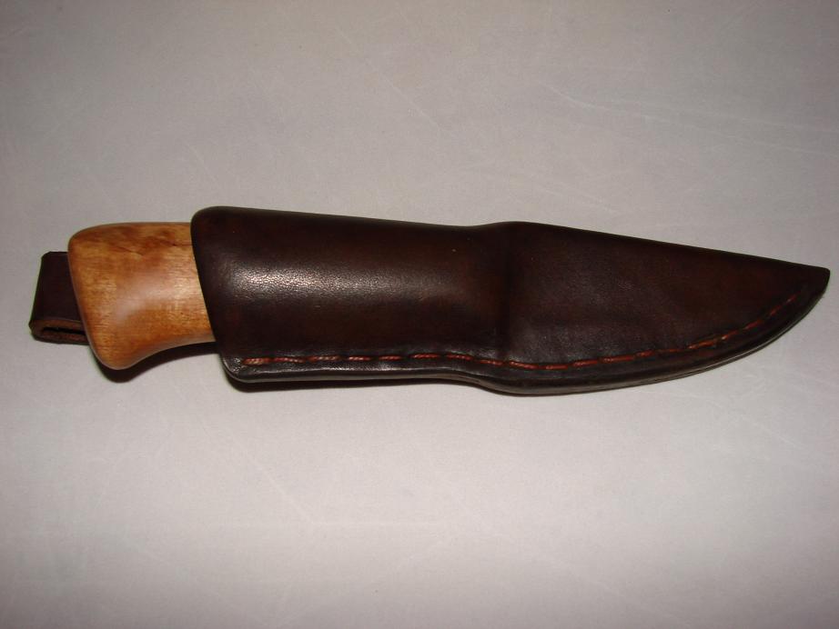

Ножны как на фотке делаю примерно за три часа с размачиванием в воде,сушкой и пропиткой воском :D ацетон сушит кожу и вызывает раздрожение(точно знаю :wink: 25 лет машины крашу)

Возвращаясь к горизонтальным ножнам - я не увидел полоски кожи под РК ножа, шоб нитки не попороть... Её нету там?
И что это за интересный инструмент?
СообщениеДобавлено: Пт апр 09, 2010 20:48
Так вот же она.
Циркуль вроде.
СообщениеДобавлено: Пт апр 09, 2010 20:50
Так вот же она.
Циркуль вроде.
Лёша, пока я фотку искал....уже сообщение написал, всё так. :D Этим циркулем я делаю разметку, для будощего шва.
СообщениеДобавлено: Пт апр 09, 2010 21:18
для разметки у меня типа такого
СообщениеДобавлено: Пт апр 09, 2010 21:37
У меня такая штука есть, но на нём строчка мелковата, а циркулем удобней, любой стежёк выставлять.
