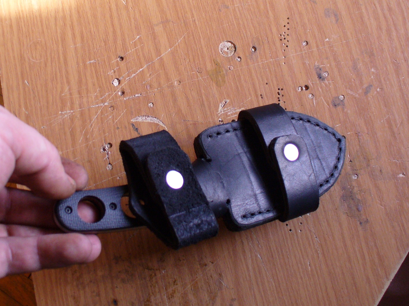

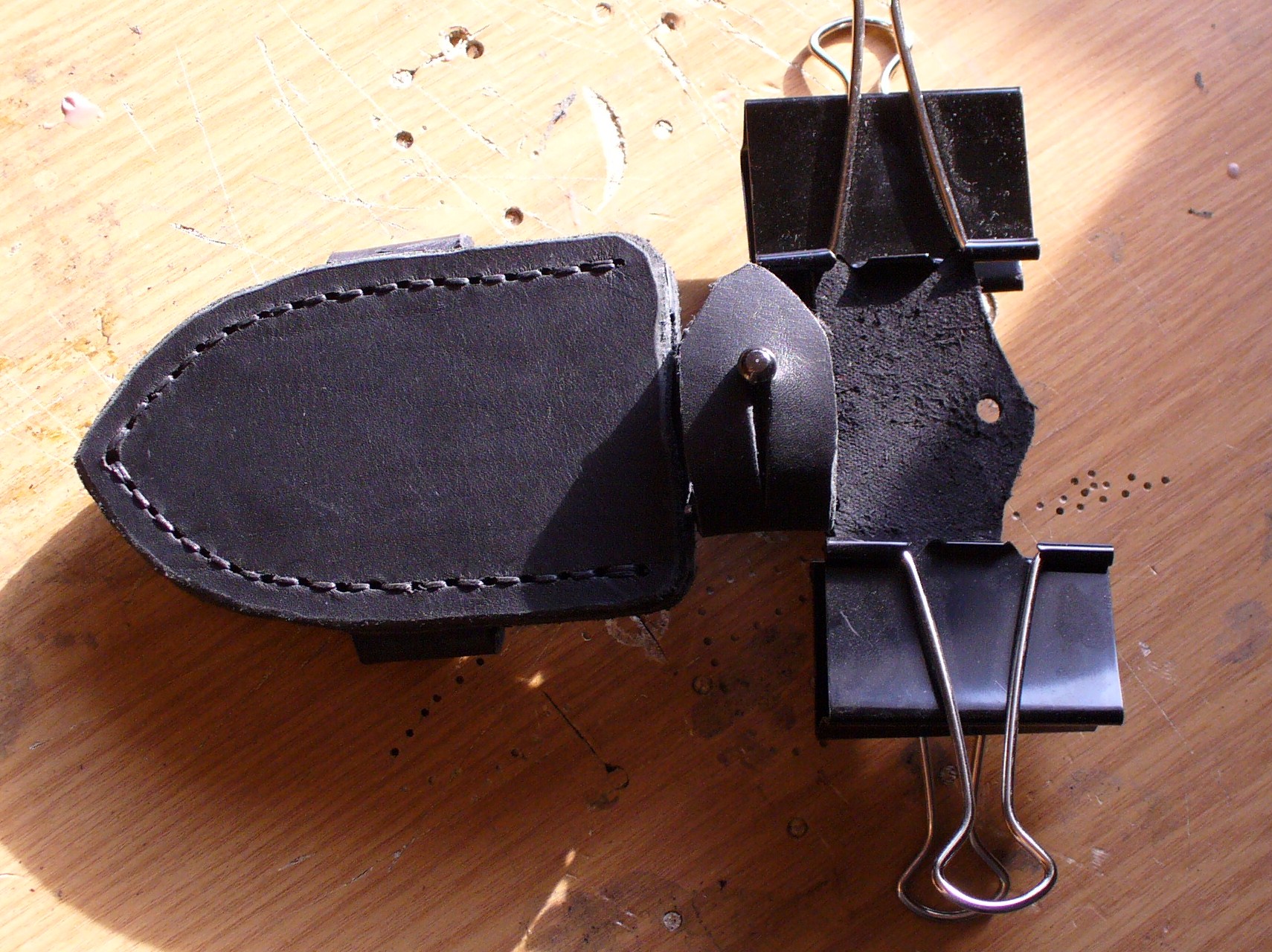

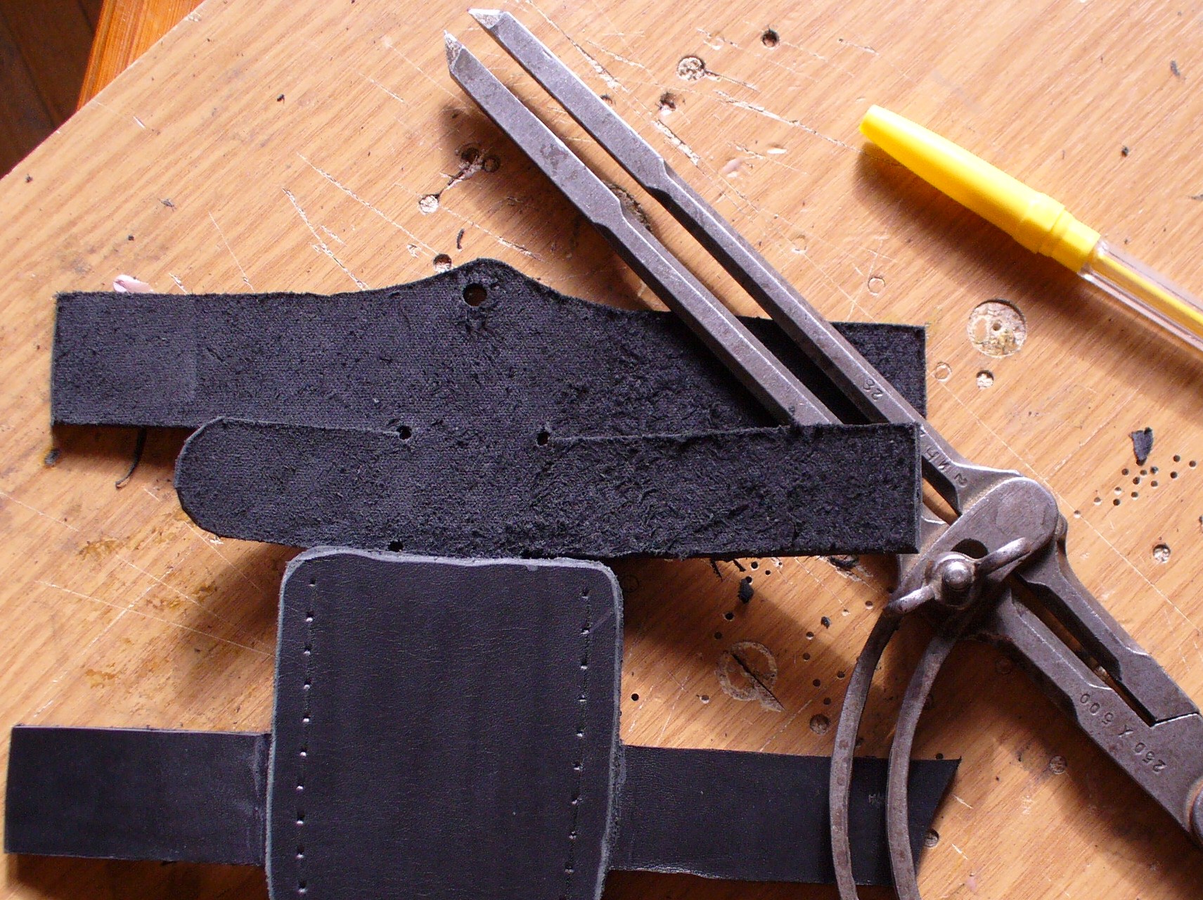

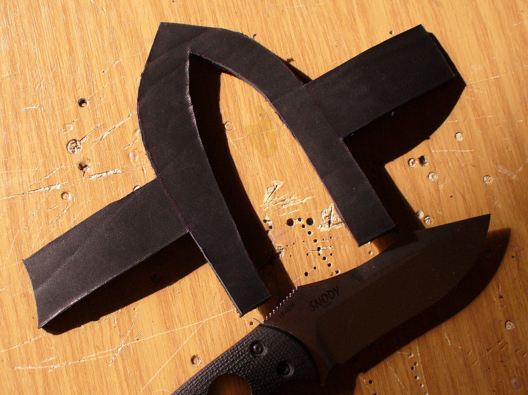

Для тех кто хочет, и может, но не знает как,..... решил фоток наделать постадийного процесса изготовления горизонтальных ножен, за основу взят ножик Валеры (кинолога) - SNODI от Benchmade.
Надеюсь что коментарии процесса излишни, :wink: но если что то не понятно то можно спрашивать. 8)
P1030539.JPG [ 496.89 КБ | Просмотров: 18100 ]
P1030541.JPG [ 446.43 КБ | Просмотров: 18100 ]
P1030543.JPG [ 522.49 КБ | Просмотров: 18100 ]
P1030546.JPG [ 646.89 КБ | Просмотров: 18100 ]
P1030547.JPG [ 580.86 КБ | Просмотров: 18100 ]
P1030549.JPG [ 665.92 КБ | Просмотров: 18100 ]
P1030550.JPG [ 585.87 КБ | Просмотров: 18100 ]
P1030551.JPG [ 616.51 КБ | Просмотров: 18100 ]
P1030553.JPG [ 588.76 КБ | Просмотров: 18100 ]
P1030555.JPG [ 651.93 КБ | Просмотров: 18100 ]
P1030557.JPG [ 613.38 КБ | Просмотров: 18100 ]
P1030559.JPG [ 636.19 КБ | Просмотров: 18100 ]
P1030561.JPG [ 633.87 КБ | Просмотров: 18100 ]
P1030563.JPG [ 472.82 КБ | Просмотров: 18100 ]
P1030565.JPG [ 562.03 КБ | Просмотров: 18100 ]
P1030568.JPG [ 510.11 КБ | Просмотров: 18100 ]
P1030567.JPG [ 538.35 КБ | Просмотров: 18100 ]

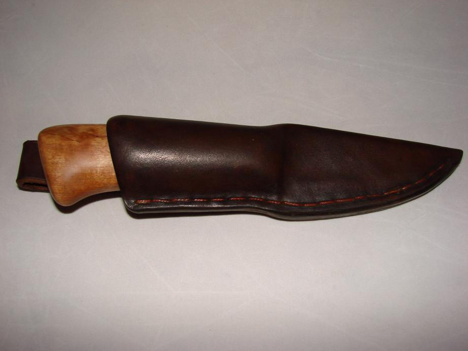

Ножны как на фотке делаю примерно за три часа с размачиванием в воде,сушкой и пропиткой воском :D ацетон сушит кожу и вызывает раздрожение(точно знаю :wink: 25 лет машины крашу)
ножны.jpg [ 51.77 КБ | Просмотров: 18054 ]

Возвращаясь к горизонтальным ножнам - я не увидел полоски кожи под РК ножа, шоб нитки не попороть... Её нету там?
И что это за интересный инструмент?
 Заголовок сообщения: Re: Мастер класс (горизонтальные ножны)
СообщениеДобавлено: Пт апр 09, 2010 20:48
Так вот же она.
Циркуль вроде.
СообщениеДобавлено: Пт апр 09, 2010 20:50
Так вот же она.
Циркуль вроде.
Лёша, пока я фотку искал....уже сообщение написал, всё так. :D Этим циркулем я делаю разметку, для будощего шва.
