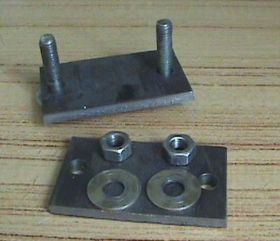

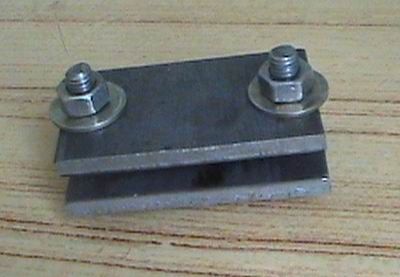

Решил поэкспериментировать.
Собрал приспособу для опытов (две пластины по 5мм толщиной, два болта М8 четыре шайбы и две гайки) извиняюсь за качество фото, лучше нечм.

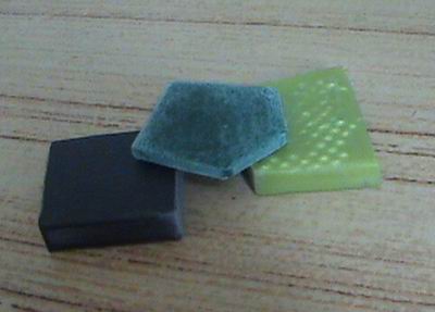

Результаты: ткань х/б, эпоксидка (другого нет)
опыт 1. Зеленый колер для красок. Получился лучше всех: теплый, приятный на осчупь, шершавый.(реально выглядит на много ярче, чем на фото)
опыт 2 и 3. Желтая и черная гелевая ручка. желтый- некрасивый, черный-цвет получился хороший. Структура- типа пластмасса, гладкая и скользкая. Возможно эпоксидку замесил не как в первый раз, буду продолжать пока не найду лучший вариант.
Комментарий к файлу: Приспособа для опытов
1.JPG [ 26.62 КБ | Просмотров: 16498 ]
4.JPG [ 22.26 КБ | Просмотров: 16498 ]
Комментарий к файлу: Результат
01.JPG [ 19.17 КБ | Просмотров: 16498 ]
