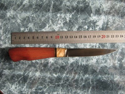

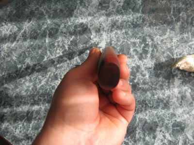

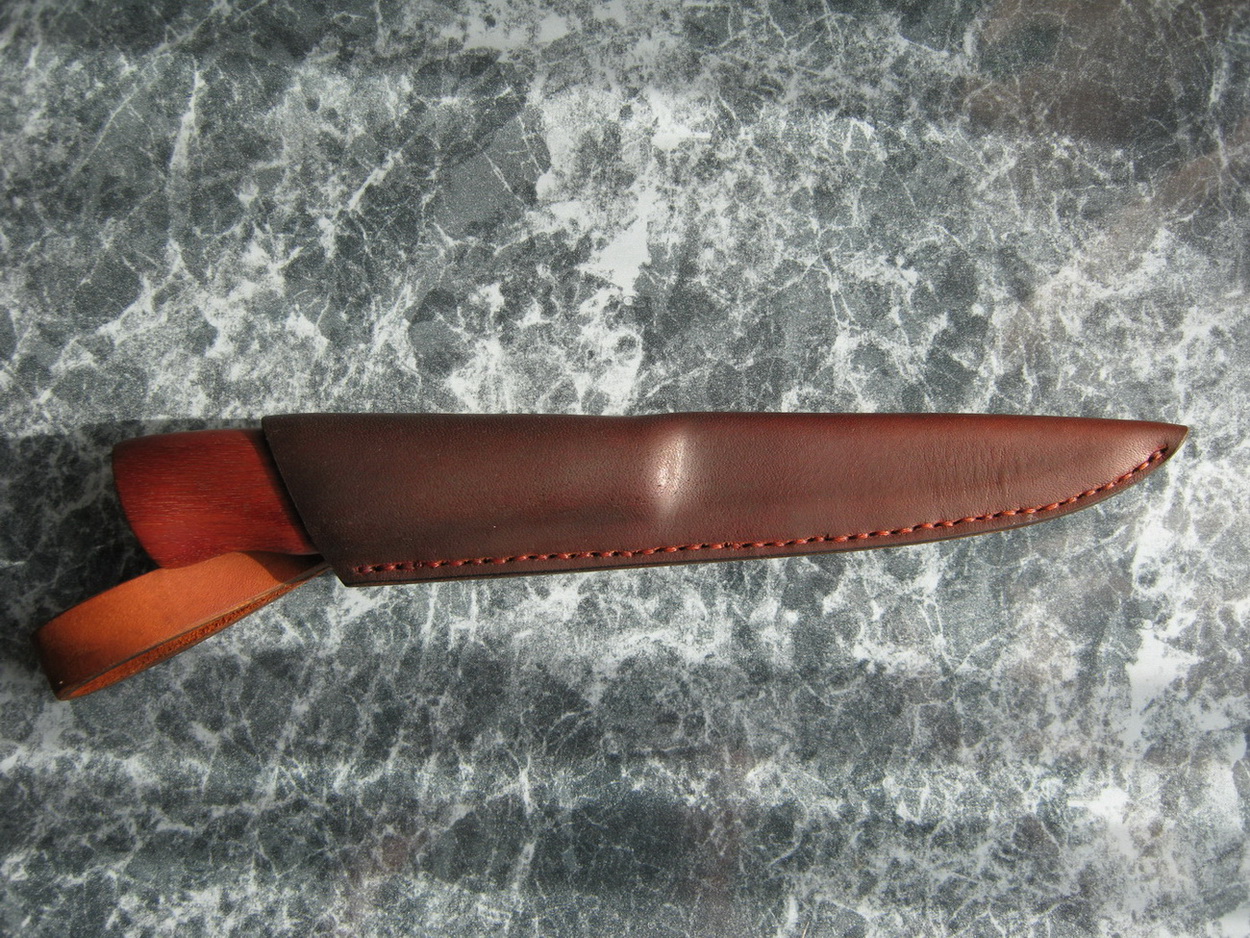

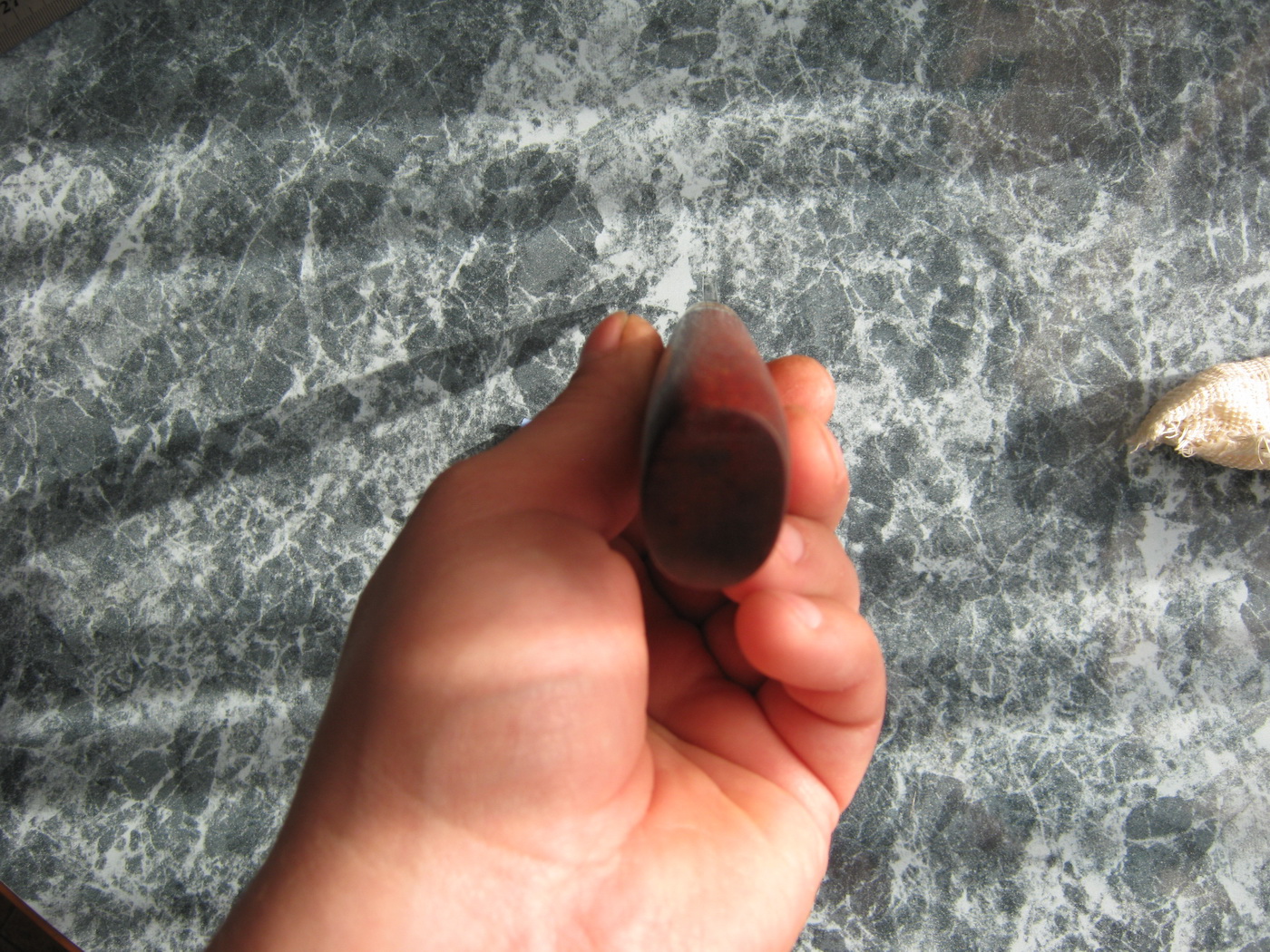

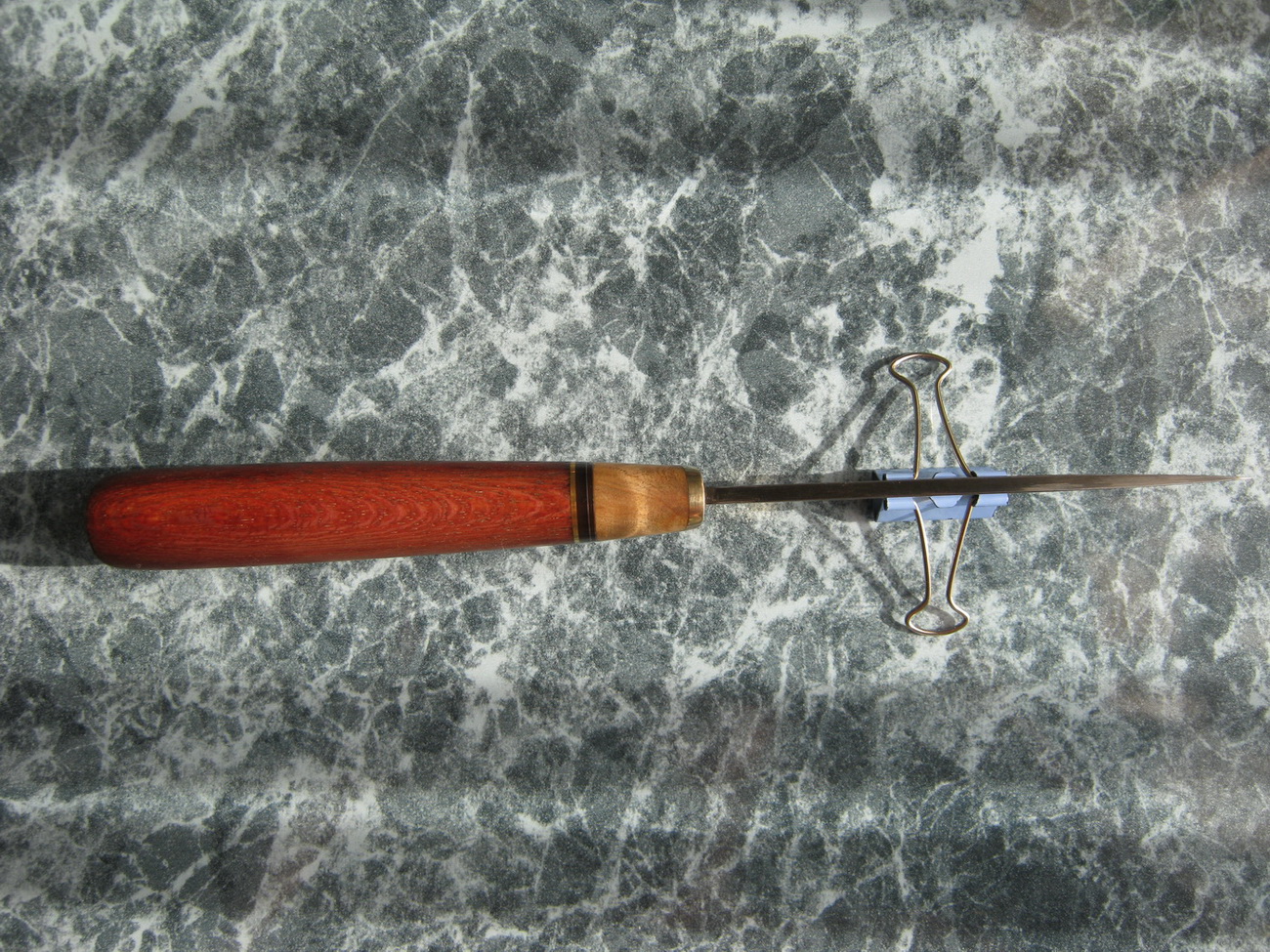

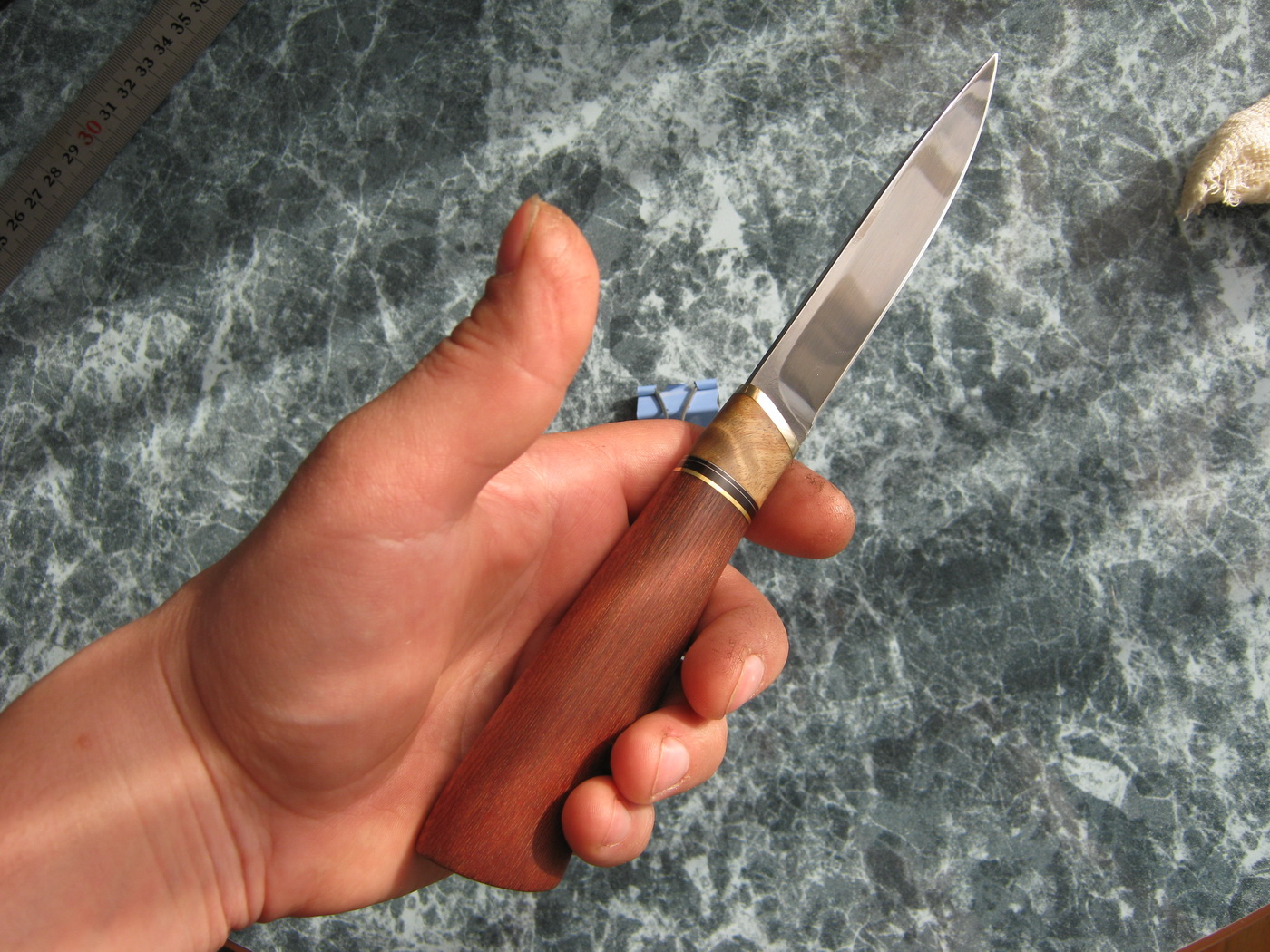

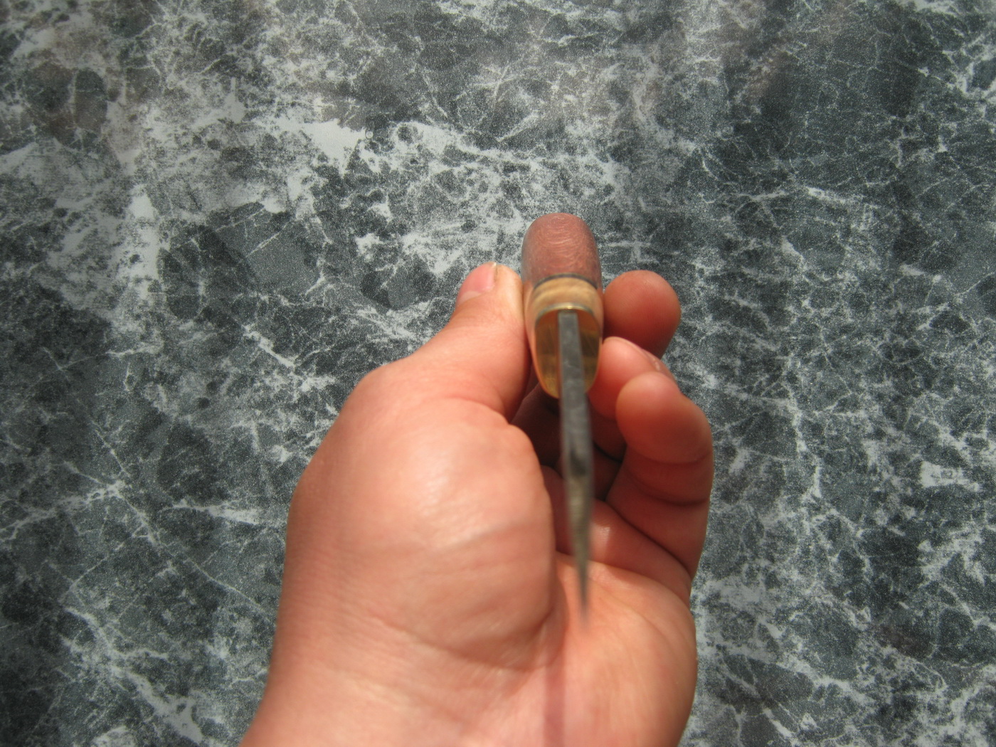

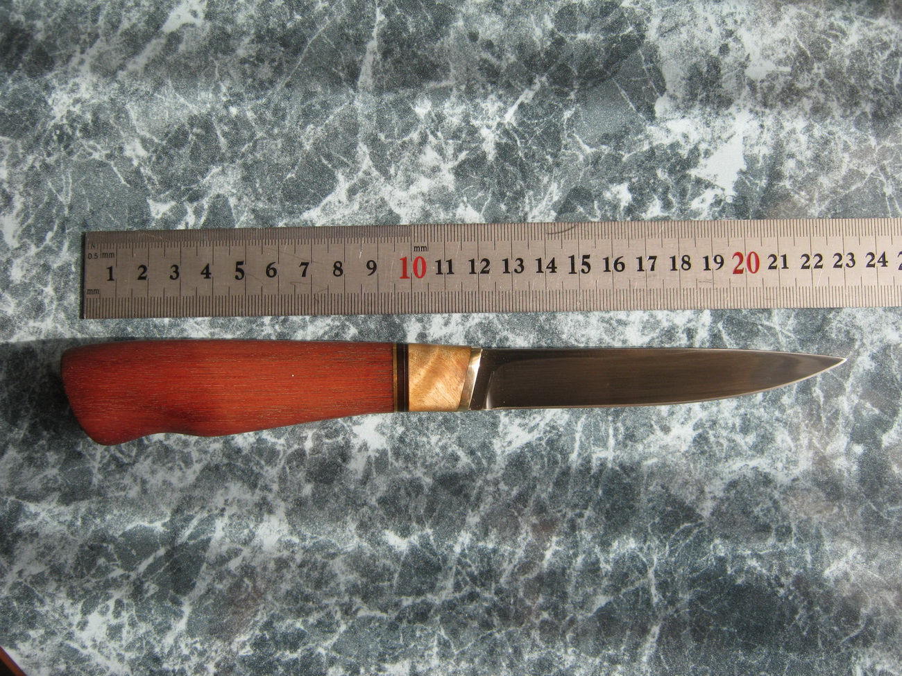

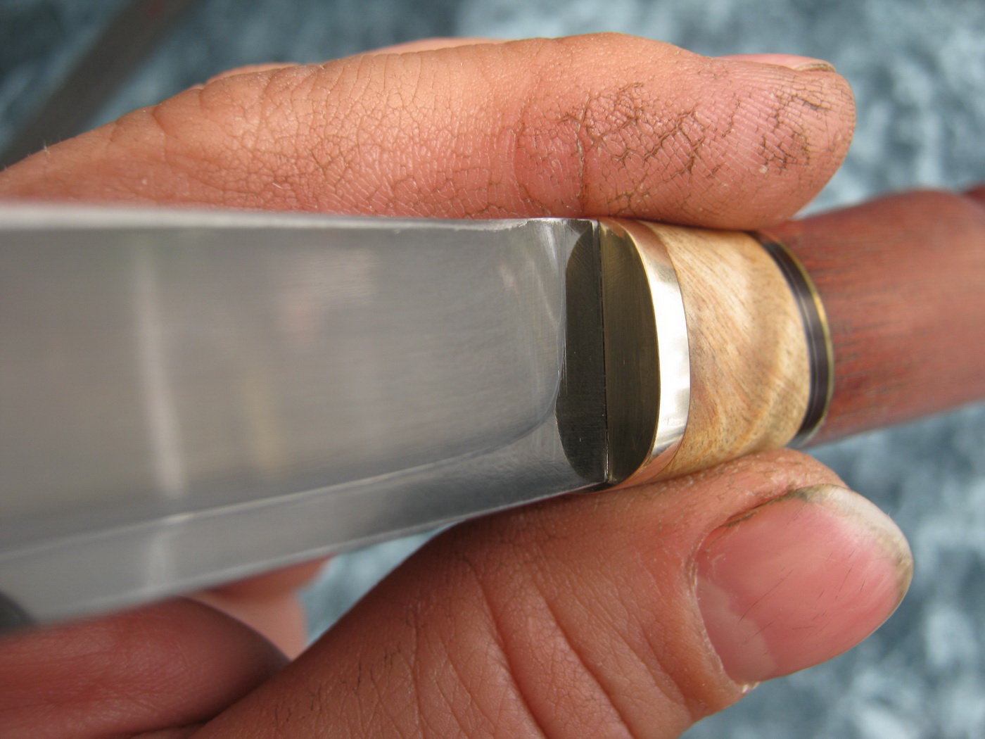

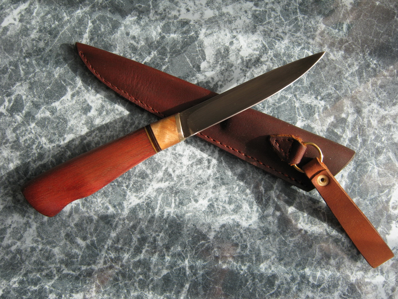

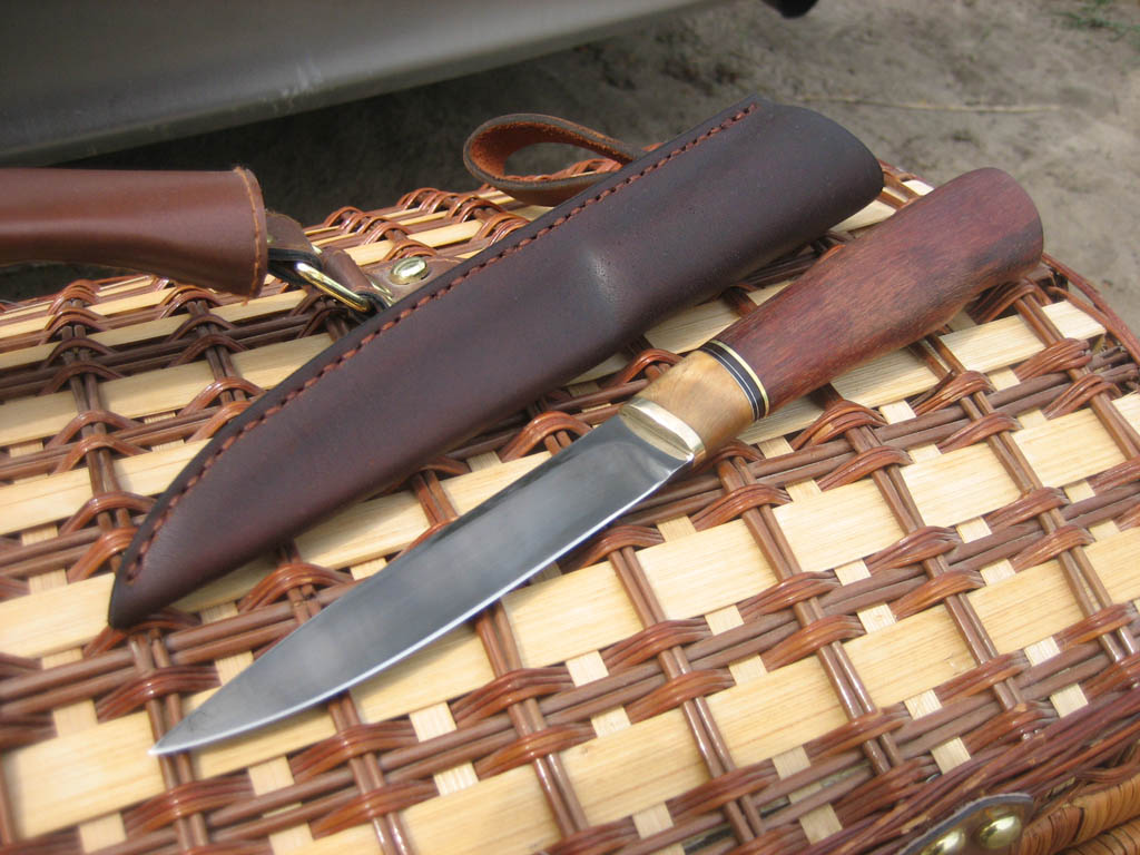

Всем здравствуйте! Вот, доделал. Назову "заноза" , пока собирал и обрабатывал рукоять, пару раз себе палец проткнул.
Клин: сталь шх 110х18х3,3 спуски вогнутые, подвод примерно 0,3, травил в "коле".
Рукоять: бронза, сувель берёзы, латунь, гетинакс, дерево от поддона корейского( в одной из тем обсуждали, решили, что мербау). Пропитана в льнянке. Длина 120, толщина у больстера 13, в тыльной части 20,5.
Ножны- чепрак 3мм. пропитаны льнянкой.
Всё. Шлем одел, ловлю мебель.

Мне нравится, акуратно и пропорционально.

Толик, форма клинка клёвая. На "Иглу" от Чебуркова чем-то похожа. А вот брюшко с икрой я не понял... :(

"Иглу" от Чебуркова не видел, а брюшко в руке хорошо лежит, удобно.

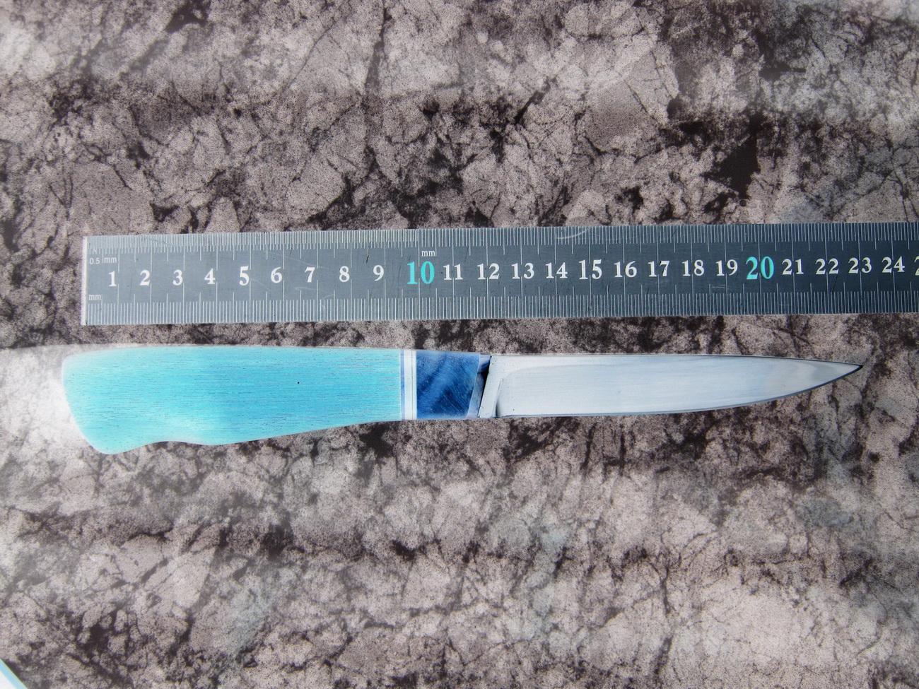

СообщениеДобавлено: Вт май 04, 2010 20:32
Вот сайт Чебуркова, закладка с иглами.
http://tarpan.biz/katalog?func=viewcategory&catid=6
Привези свою "Занозу", если не успеешь продать, в руке хочу подержать. Не знаю, эстетически мне брюшки на рукоятях как-то не айс... 8)
Пингвин
 Заголовок сообщения: Re: Заноза...
СообщениеДобавлено: Вт май 04, 2010 20:39
Конечно привезу. Вот только когда встречаемся?
СообщениеДобавлено: Вт май 04, 2010 20:40
Вот сотрю на нож, и не пойму,собран качественно, материяль хороший, что не так не пойму....уже и скопировал,и попробывал перерисовать рукоять, всё равно как то коробит от линий, думаю всётаки это из за того что много контраста, и пямые стыки рядом с косым больстером, визуально как будто клинок задранный вверх получается.....Извини, Толик, но ...... :cry:
Надо было и на вставке косые стыки делать, вобщем словами не передать, .

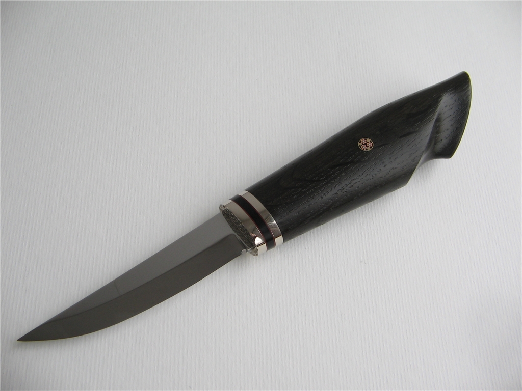

Тээээкс....Если честно,концепцию не понял,либо ее совсем не было.
Толя признавайся,изначально проект был или импровизировал?
Такое ошчушчение что форма в этот раз вылазить сама не хотела....
Покрутил в фотошопе,подумал.....близкую форму видел у кого то на зади.ру
Исполнение на высоте,впрочем уже как обычно.

А я мебель ловлю и рядом ставлю :mrgreen: Проекта не было как обычно :(

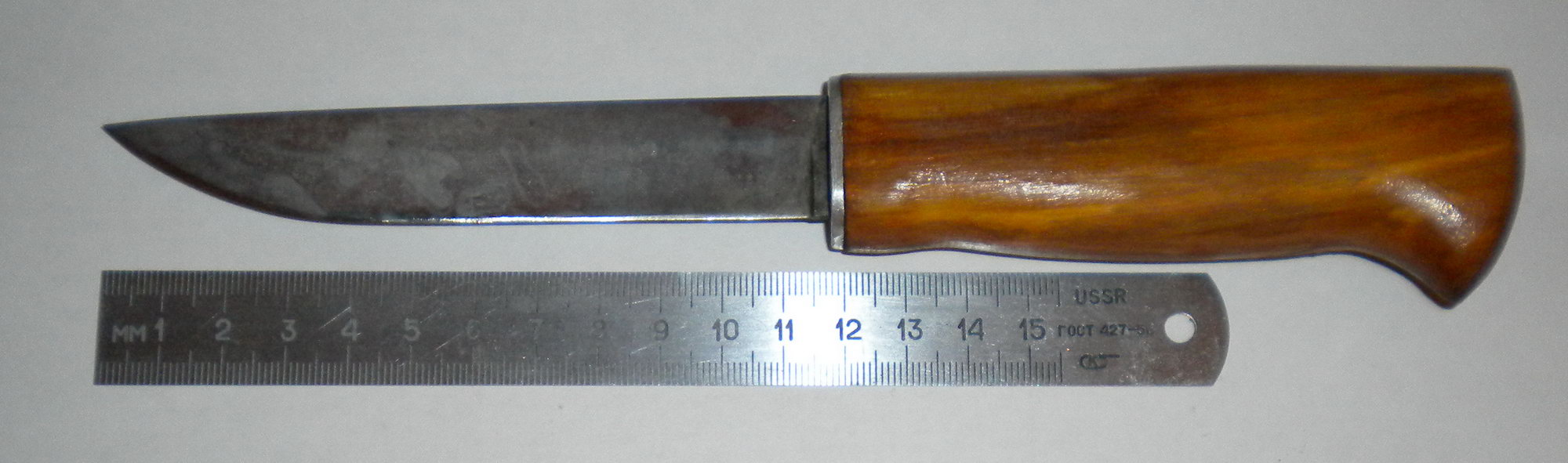

Пигвин, у нас вкусы весьма схожи :) Клин как -то попросил такой сделать Ножедела, шх15, 117х21х3,4-2,7 к острию. Подводы 0,25мм. Вогнутая линза ребра "зализаны" Рукоятка "кокоболо березовое"+ льнянка, поверх цианакрилат. На кухне у меня трудится.
Я ни разу не ножьевщик, сделал чисто для себя так что просьба не критиковать :)
режет классно, цеплючий.

Подмизинцевую впадинку увеличить и будет явно финский профиль.Да-а-а,самая информативная оказалась 3 фота. Думаю что если в руке удобно нож держать разными хватами,то и переделка не нужна.

Финские грибки на рукоятках делать пока не научился, да и финок не делал ещё.

Мне нравится! И клинок и рукоять!
единственное, на мой взгляд, нож смотрелся бы гармоничнее, если бы угол между рукоятью и клинком был другой - чтобы клинок был наклонен по ниже.

А я такие рукояти люблю. Может, у меня рука неправильная, но на прямых рукоятях безымянный палец и мизинец как бы повисают, нет хвата. Утолщение (расширение) к хвосту для меня самое то. О качестве сборки не говорю - как всегда на 5.

Так, теперь на счет "мебели":1. гетинаксовую проставочку надо бы ставить с наклоном параллельно больстеру. Однозначно. Иначе нарушается вся гармония проставок. 2. Сразу за сувелем идет темная гетинксовая проставочка - вот ее бы лучше поставить после больстера, тогда сувель симметрично оттенялась бы темными элементами. 3. Было бы хорошо, если бы линия обуха и верха рукояти составляли единую прямую.
Все.
Слесарка хорошая, подогнано аккуратно.

Вот примерно это и хотел сказать. :)

Спасибо за мебель, на будущее учту. Всегда есть чему учиться. :wink:

Как мне кажется требуется отверстие под темляк - за огрызок, рукояти торчащей из ножен, не очень удобно доставать 8)
По третьей фотке: волокна на дереве рукояти в направлении оси клинка, а проставка ни туда не сюда, наплыв какой-то. И ещё, косой больстер - гут, но линию спусков параллельно ему надо.
Нож понравился и сборка (УВЕРЕН) отличная!

Хочу принести публичное извинялово за наезды на Пингвинскую Занозу,после просмотра вживую и пропальцовки вердикт такой: Нож отличный,сделан здОрово и аккуратно,всем ножеделам учиться фотографировать в обязательном порядке.Толик,респект еще раз за работу.
