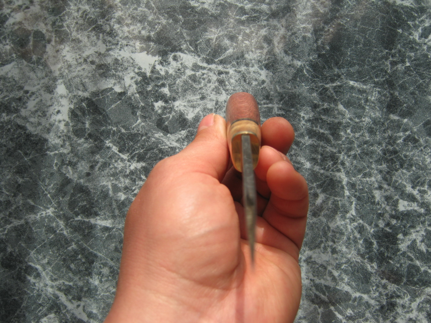

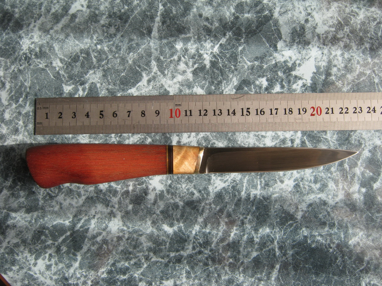

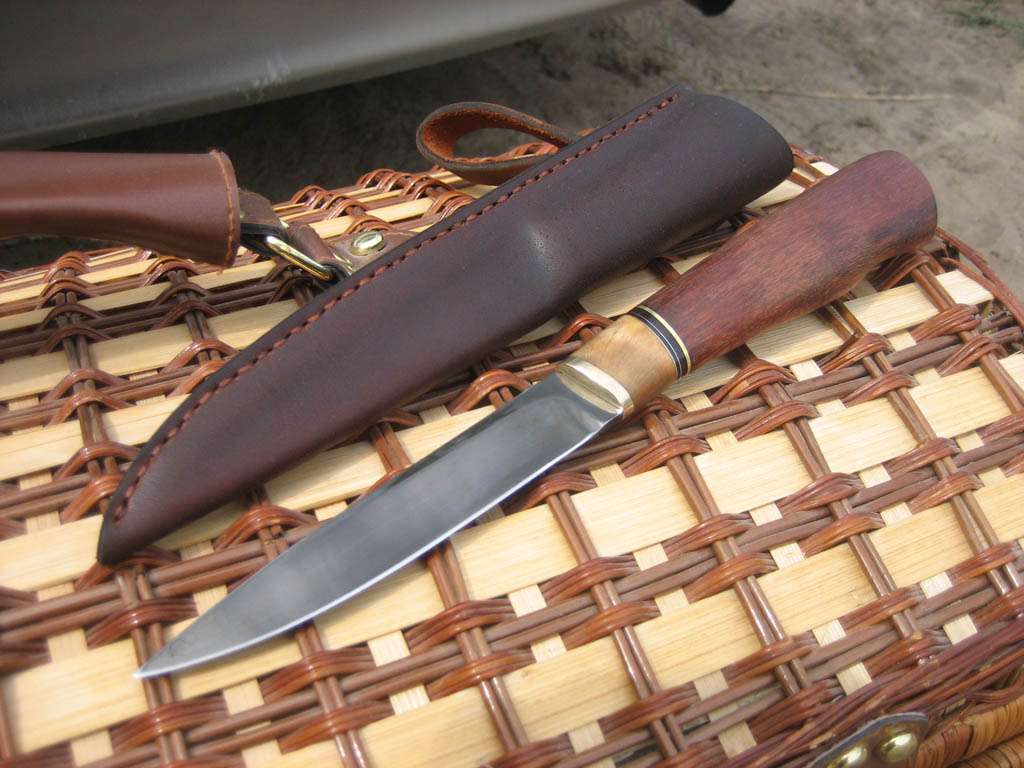

Всем здравствуйте! Вот, доделал. Назову "заноза" , пока собирал и обрабатывал рукоять, пару раз себе палец проткнул.
Клин: сталь шх 110х18х3,3 спуски вогнутые, подвод примерно 0,3, травил в "коле".
Рукоять: бронза, сувель берёзы, латунь, гетинакс, дерево от поддона корейского( в одной из тем обсуждали, решили, что мербау). Пропитана в льнянке. Длина 120, толщина у больстера 13, в тыльной части 20,5.
Ножны- чепрак 3мм. пропитаны льнянкой.
Всё. Шлем одел, ловлю мебель.

Толик, форма клинка клёвая. На "Иглу" от Чебуркова чем-то похожа. А вот брюшко с икрой я не понял... :(

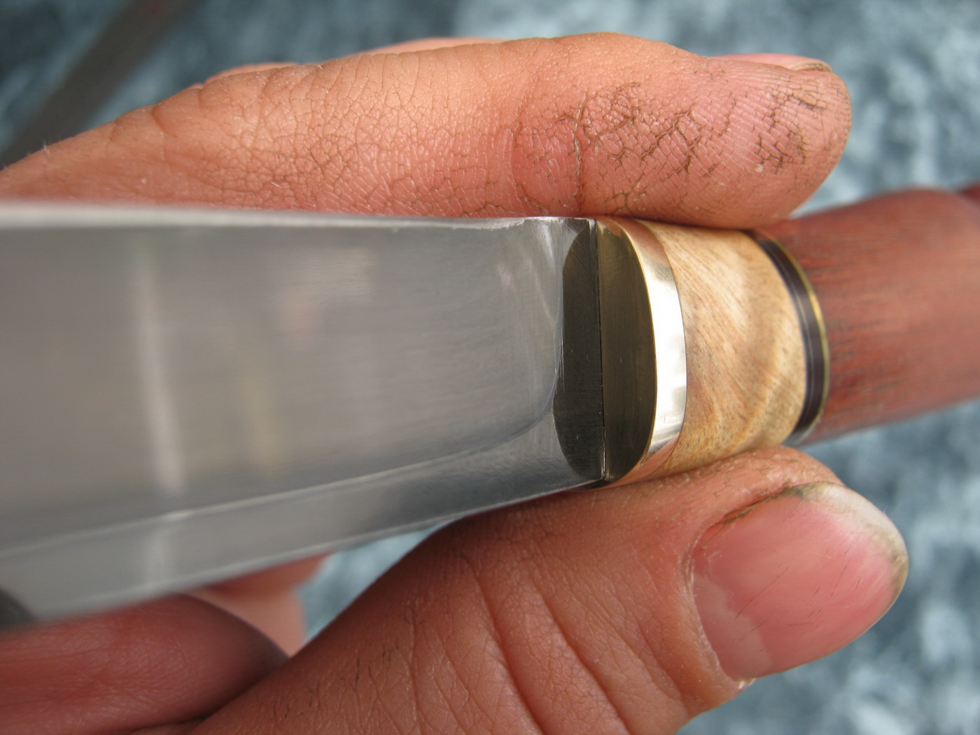

Вот сотрю на нож, и не пойму,собран качественно, материяль хороший, что не так не пойму....уже и скопировал,и попробывал перерисовать рукоять, всё равно как то коробит от линий, думаю всётаки это из за того что много контраста, и пямые стыки рядом с косым больстером, визуально как будто клинок задранный вверх получается.....Извини, Толик, но ...... :cry:
Надо было и на вставке косые стыки делать, вобщем словами не передать, .

Тээээкс....Если честно,концепцию не понял,либо ее совсем не было.
Толя признавайся,изначально проект был или импровизировал?
Такое ошчушчение что форма в этот раз вылазить сама не хотела....
Покрутил в фотошопе,подумал.....близкую форму видел у кого то на зади.ру
Исполнение на высоте,впрочем уже как обычно.

Подмизинцевую впадинку увеличить и будет явно финский профиль.Да-а-а,самая информативная оказалась 3 фота. Думаю что если в руке удобно нож держать разными хватами,то и переделка не нужна.

Мне нравится! И клинок и рукоять!
единственное, на мой взгляд, нож смотрелся бы гармоничнее, если бы угол между рукоятью и клинком был другой - чтобы клинок был наклонен по ниже.

А я такие рукояти люблю. Может, у меня рука неправильная, но на прямых рукоятях безымянный палец и мизинец как бы повисают, нет хвата. Утолщение (расширение) к хвосту для меня самое то. О качестве сборки не говорю - как всегда на 5.

Так, теперь на счет "мебели":1. гетинаксовую проставочку надо бы ставить с наклоном параллельно больстеру. Однозначно. Иначе нарушается вся гармония проставок. 2. Сразу за сувелем идет темная гетинксовая проставочка - вот ее бы лучше поставить после больстера, тогда сувель симметрично оттенялась бы темными элементами. 3. Было бы хорошо, если бы линия обуха и верха рукояти составляли единую прямую.

Ну в догонку тоже метну ножку от стула :mrgreen:
Как мне кажется требуется отверстие под темляк - за огрызок, рукояти торчащей из ножен, не очень удобно доставать 8)
По третьей фотке: волокна на дереве рукояти в направлении оси клинка, а проставка ни туда не сюда, наплыв какой-то. И ещё, косой больстер - гут, но линию спусков параллельно ему надо.

Хочу принести публичное извинялово за наезды на Пингвинскую Занозу,после просмотра вживую и пропальцовки вердикт такой: Нож отличный,сделан здОрово и аккуратно,всем ножеделам учиться фотографировать в обязательном порядке.Толик,респект еще раз за работу.

И нож и ножны отменные.Изображение
