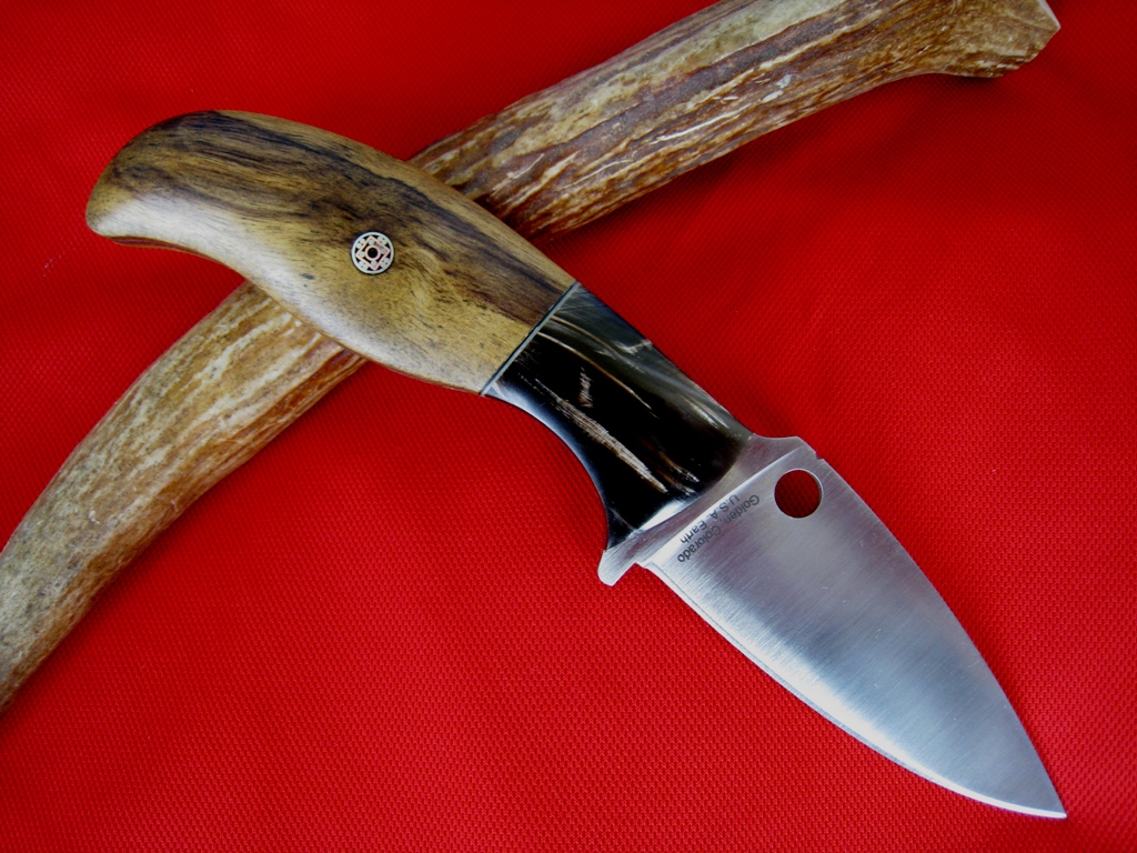

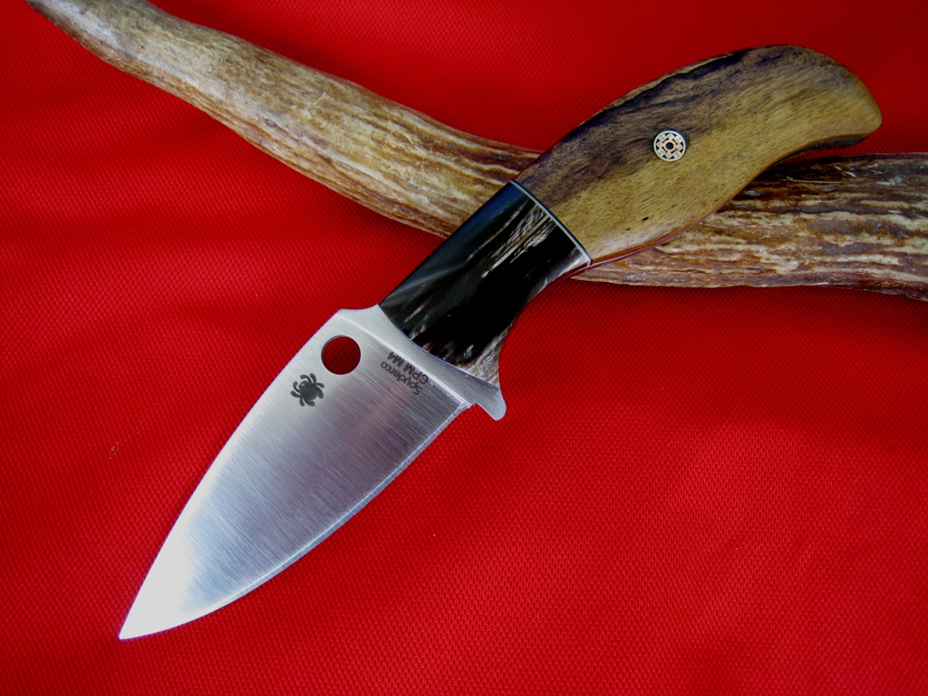

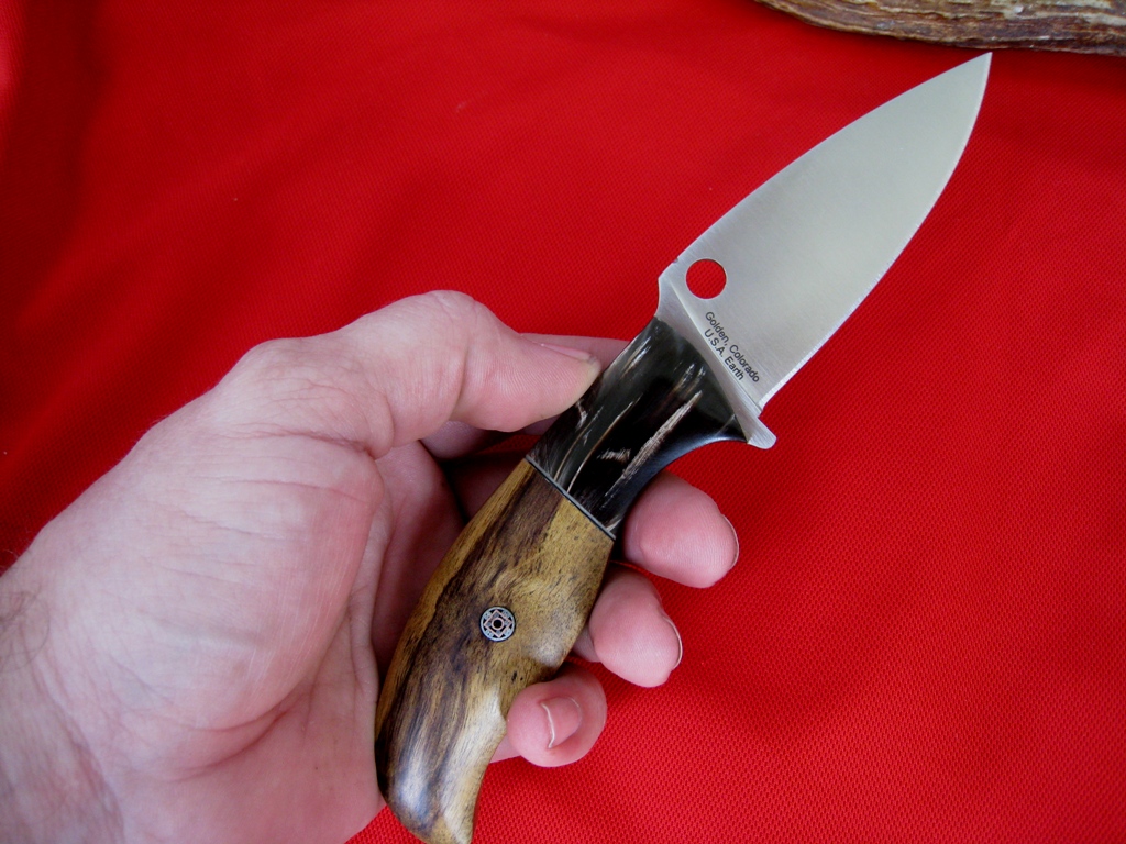

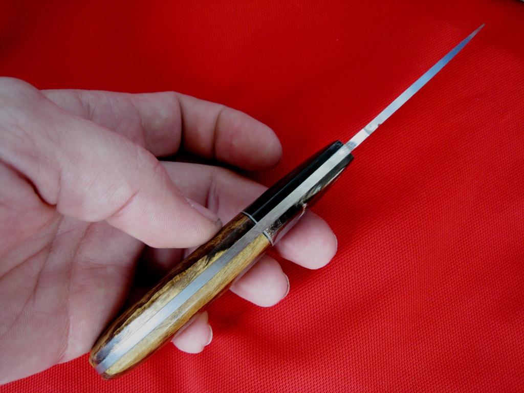

Форма его мне что-то не нравилась. Посмотрел в интернете, как люди делают - но к сожалению, только после, надо было до... В общем, полежал на видном месте пару месяцев и дождался...
Теперь он с новым рогом - и пока нравится.
Вот фотки:
IMG_1381.JPG [ 419.42 КБ | Просмотров: 5652 ]
IMG_1382.JPG [ 421.56 КБ | Просмотров: 5652 ]
IMG_1384.JPG [ 344.1 КБ | Просмотров: 5652 ]
IMG_1385.JPG [ 349.93 КБ | Просмотров: 5652 ]

В который раз удивляюсь благосклонности Мула к тюнингу,и олдскул и хайтек ему одинаково к лицу.
Train,а как состыкован рог с деревяхой на накладках?штифты или просто встык?
 Заголовок сообщения: Re: Переделка Мула
СообщениеДобавлено: Пт окт 08, 2010 16:12
Просто встык. Накладки фиксируются на хвостовике все-таки. Можно было бы что-то придумывать для стыковки, но не очень понятно зачем.
СообщениеДобавлено: Пт окт 08, 2010 16:27
а...точно,там же монтажные отверстия есть..сорри
СообщениеДобавлено: Пт окт 08, 2010 17:14
Ну да. Только под этой роговой частью "скрываются" три отверстия - одно большое и два поменьше. В одном из меньших скрытый пин, а в районе второго малого и в большом - в роге высверливаются всякие разнонаклонные глухие отверстия и канавки под эпоксидку - что бы крепче держалось. Кстати, разбор предыдущей накладки показал, что такое заполненное эпоксидкой отверстие держит накладки в разы круче, чем отверстие со штифтом. Поэтому поставил только один штифт - для точности совмещения, а не для прочности.

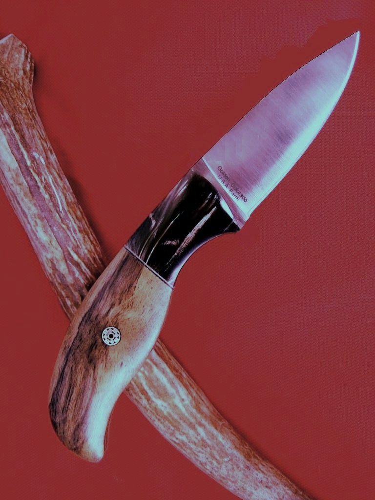

Чем народу мулы нравяца не знаю, не понимаю дырявых клинкоф....Рукоять нравица, клинок нет.
Просто така рукоять и с обычным клинком нормально смотрецца будет...+отличное исполнение Андрея. :D

Согласен на 100%. Мне форма клинка и без дырки нравится... Рукоять к данному лезвию вполне подходит по форме и пропорциям. Может, какой-нить вариант есть и получше, но и в наличествующем все соразмерно, подходит друг другу и функционально. Клинок имеет острый кончик, клинок достаточно широк и при небольшой толщине будет прочнее, выступ на обухе хорош для упора пальцем при самом распространенном виде деятельности - нарезке продуктов, на тыльнике рукояти нет острого угла(как на Энзо-траппере, к примеру) что при небольшой длине рукояти весьма существенно при вертикальном использовании ножа, при этом форма самой рукояти (рыбка) очень хороша для руки.
