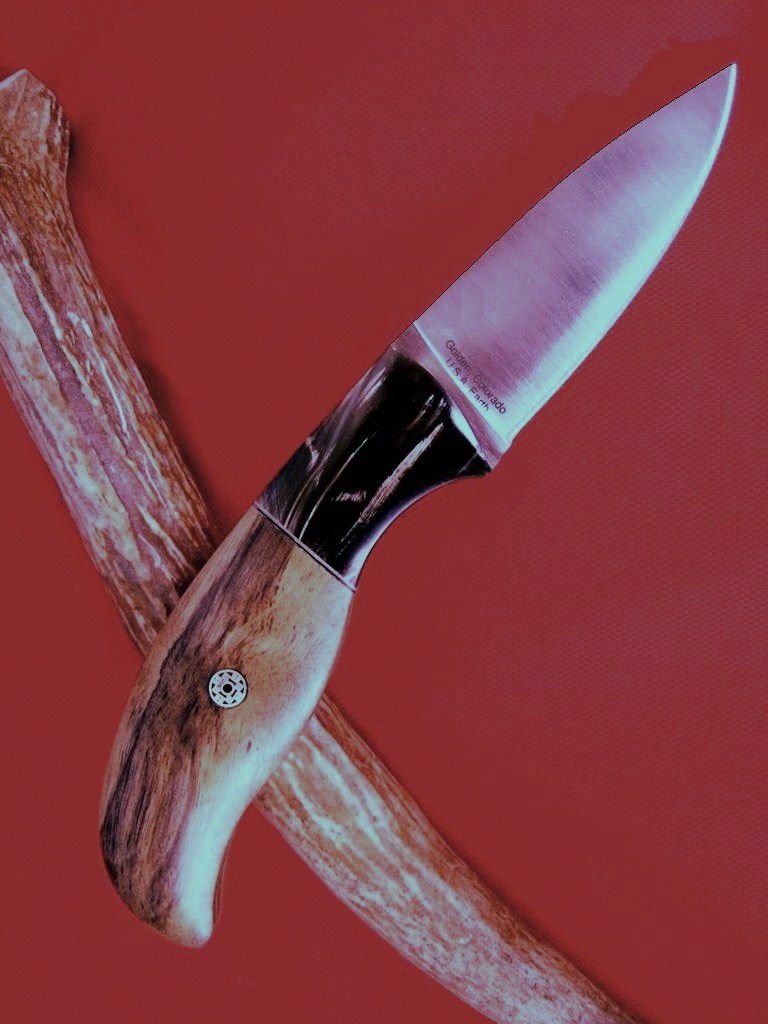

Форма его мне что-то не нравилась. Посмотрел в интернете, как люди делают - но к сожалению, только после, надо было до... В общем, полежал на видном месте пару месяцев и дождался...
Теперь он с новым рогом - и пока нравится.
Вот фотки:

В который раз удивляюсь благосклонности Мула к тюнингу,и олдскул и хайтек ему одинаково к лицу.
Train,а как состыкован рог с деревяхой на накладках?штифты или просто встык?
Просто встык. Накладки фиксируются на хвостовике все-таки. Можно было бы что-то придумывать для стыковки, но не очень понятно зачем.

а...точно,там же монтажные отверстия есть..сорри
Ну да. Только под этой роговой частью "скрываются" три отверстия - одно большое и два поменьше. В одном из меньших скрытый пин, а в районе второго малого и в большом - в роге высверливаются всякие разнонаклонные глухие отверстия и канавки под эпоксидку - что бы крепче держалось. Кстати, разбор предыдущей накладки показал, что такое заполненное эпоксидкой отверстие держит накладки в разы круче, чем отверстие со штифтом. Поэтому поставил только один штифт - для точности совмещения, а не для прочности.

Чем народу мулы нравяца не знаю, не понимаю дырявых клинкоф....Рукоять нравица, клинок нет.
Просто така рукоять и с обычным клинком нормально смотрецца будет...+отличное исполнение Андрея. :D

А меня клинок, скорее, устраивает больше, чем задумчивая форма рукояти. На Тинейшесе эта форма лучше смотрится - хотя в общем-то Мул и Тинейшес дублируют друг друга практически один-в-один. Только один складень, а другой фикс.
Согласен на 100%. Мне форма клинка и без дырки нравится... Рукоять к данному лезвию вполне подходит по форме и пропорциям. Может, какой-нить вариант есть и получше, но и в наличествующем все соразмерно, подходит друг другу и функционально. Клинок имеет острый кончик, клинок достаточно широк и при небольшой толщине будет прочнее, выступ на обухе хорош для упора пальцем при самом распространенном виде деятельности - нарезке продуктов, на тыльнике рукояти нет острого угла(как на Энзо-траппере, к примеру) что при небольшой длине рукояти весьма существенно при вертикальном использовании ножа, при этом форма самой рукояти (рыбка) очень хороша для руки.
Ну и накладной монтаж :D :D :D
Здоровский ножик, а в исполнении мастера Train - это еще и очень красивый нож.
