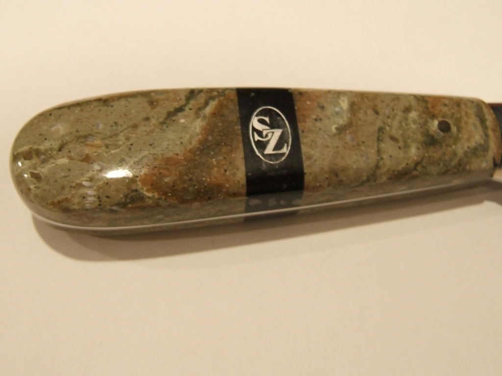

На заказ с монограммой.Кориан подбирал под тона столешниц клиента.
Монограмма вырезана лазером,залита пластиком которым зубы искусственные делают смешаным с белой краской.Можно затирать эмалью для восстановления эмали ванн.Хочу попробовать в след. раз смешать этот пластик (Это изначально порошок) с бронзовой пудрой чтобы был эффект бронзовой вставки.

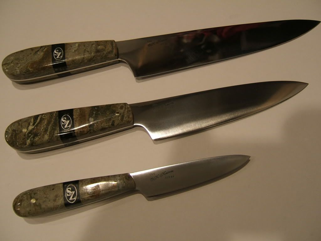

Приветствую, Олег! Давно не видно было ваших работ.
Толщина в обухе.., дайте угадаю - 2,5мм :D
Приветствую)))Абсолютно верно))

Лепота!
Как кориан в работе?

Ну до чего красивы ! Каплевидная рукоять самая кухонная тема,да и камушек в масть !

Ножи красивые! Тока вот набор странный -три идентичных ножа различающихся только длиной? Верхние 2 так вообще почти одинаковые!
Понимаю - желание заказчика, но как-то.....
Очень лёгок в обработке.Режется любым деревообрабатывающим инструментом.Если про его рабочие свойства-очень неприхотлив.Устойчив к химии и температурам.Главное не делать острых углов.При падении такой угол может сколоться.
Не совсем так.Толщины 1.5мм 2.0мм 2.5мм

Нормальный набор. Разница в длине клинков между большим и средним, на вид, около 3 см? Овощной нож правильной длины.

Кореан - правильный материал на кухню.
А сведены не толстовато? Строй характерен для китайских "немцев". Или клинки стандартные, обрукоячены просто?

term
Клинки сделаны в Японии.Спуски прямые от обуха.Сведены очень правильно поэтому люблю именно эту модель))

СообщениеДобавлено: Ср май 05, 2010 10:52
Не подскажите,где этот пластик можно купить?

Ну у нас наверно разные представления об "очень правильно" :)
Разглядывая верхнюю фото, именно блик на среднем ноже, пришел к выводу, что сведены они не в ноль, а заметной линзой. Начиная с 4мм от РК, линза с 0,8мм до 0,3мм в районе подвода, сам подвод выполнен под углом соответсвующим скорее кемперам. Потому и вывод, что ножи не режут, не режут это значит не режут вообще, в понимании профи. Не думаю, что сильно ошибся.
А геометрия на кухне - это таки да, Г.К. Прокопенков и Василий Козлов, а потом уже Мр.Ито сотоварищи, со своими косячными ножами "от 1k$" :)
Подводов там нет как таковых.Ну может очень легкая линза по всей ширине спусков.Спуски сведены в ноль.Как можно делать выводы о резе ножа по тому что показалось по блику?

Олег, я что то не понял, клинки, что донорские?
Ага,донорские ,просто с немного измененной линией обуха и рукояти.У меня сейчас вал пошел,а руки две)Поэтому приходится вот так денюшку пока нарабатывать чтобы подготовить площади под слесарей.
