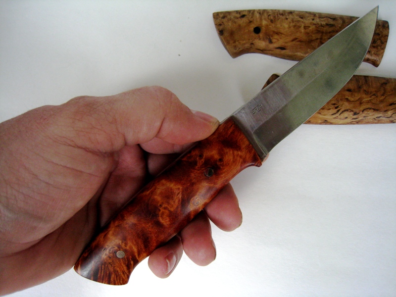

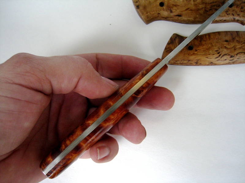

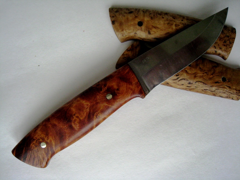

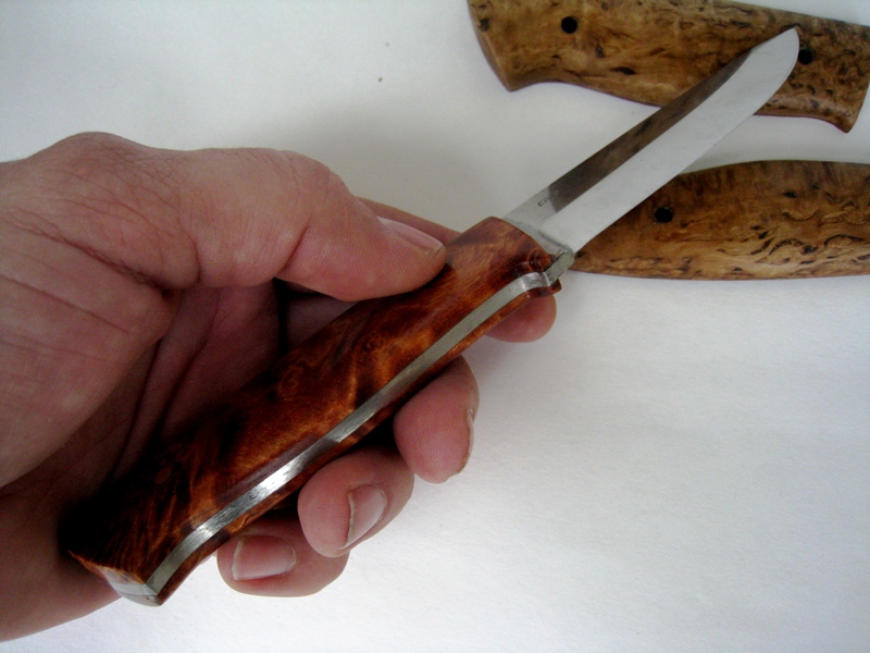

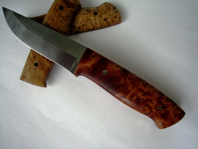

Скорее даже не ремонт а переделка одного из первых сделанных мною ножей.
Фотать до не стал - как-то неинтересно. Уже сделанные ножи, особенно сделанные давно, радуют меня не очень. Так что - особо не заморачивался. На фотке просто кинул снятые предыдущие накладки. При наличии некоторой фантазии, легко себе представить что это было. Стандартный, можно сказать, Траппер - из углеродки О1 и с накладками из неплохой карелки с красной фиброй и латунными штифтами. К сожалению, ввиду отсутствия собственного опыта последовал одному из распространенных 3-4 года назад на Ганзе советов - проварил в пчелином воске. :( Полный отстой! Структура дерева так и не заиграла, рукоять при этом в воде ворсилась (хотя, войлочный круг это легко устранял). Ну и, возможно, вследствии варки на водяной бане при 100 градусах, вполне импортная эпоксидка ослабла, а накладки, наверное, слегка повело, так что на границе клинок-рукоять между фиброй и клинком просматривалась мелкая щель. А из-за этого драного воска эту щель было даже бессмыссленно пытаться залить каким-нибудь клеем - бестолку, никакой клей на воске не держится! В общем, результат вышел так себе. А недавно, после более чем 3-х лет лежания в ящике, ситуация с щелью даже усугубилась. Как-будто накладку еще дальше повело!
Ну, в общем, дальше эту херню терпеть было невозможно! Я проварил ножик в кипяточке с полчасика - накладки снялись просто на раз. Клинок пришлось, правда, после этого слегка почистить - пошел какими-то пятнами. Ну и поставил обратно новые накладки. Можно было бы сказать, что из капа туи.... :wink: Но, на самом деле использовал накладки из капа березы: завалялись пара совершенно феноменально тонких деревяшек - по 6 мм толщиной! Хотел сначала поставить пальму, был кусочек, но после некоторых попыток забросил эту идею - невозможное дело! Древесина твердая, но невозможно колкая - просто природный композит со смесью твердых волокон и слабого рыхлого заполнителя. Не для накладок.
Клинок по ходу дела нюнинговал - убрал почти все провисшее брюхо (слава богу, размеры внутренней дыры это позволили без ущерба прочности - хотя, убирать пришлось немало :? ) и слегка удлиннил рукоять за счет рикассо. По-моему, стало гораздо лучше.
Клинок 92 х 26 х 3 мм, рукоять 108 х 30 х 15 мм.
Вот фотки:
