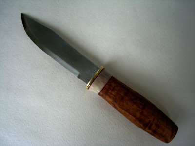

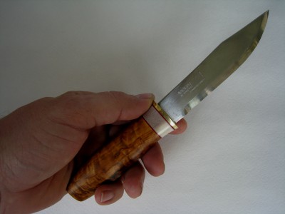

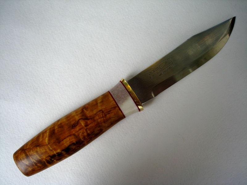

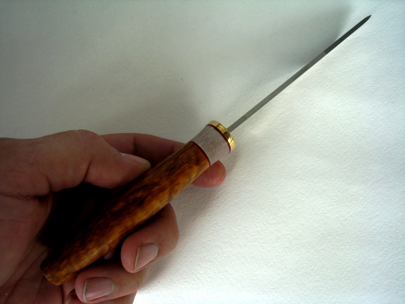

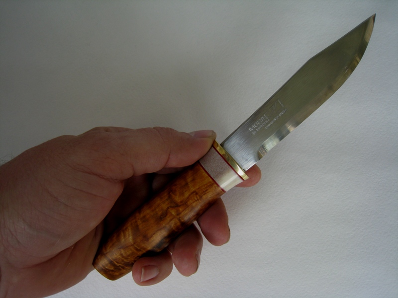

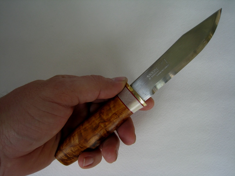

Тоже из старых запасов - клинок от Моры, латунный больстер, рог северного оленя и карелка. Клинок ламинированный - типа, совсем неплохо, как это водится у Моры. Форма странная - непривычная, такая классика. Хотел его оттюнинговать, срезать горб, но порисовал на бумажке разные варианты ножа и оставил тюнинг на потом - есть еще один такой клинок, может на нем сделаю. Размеры 110 мм вместе с рикассо, 23 мм в самом широком месте и толщина 2.5 мм - можно не заморачиваться с травмоопасностью и вообще. :wink:
Но рукоять, правда, травмоопасна - разница между самым узким местом у больстера и шириной больстера 6 мм. Карелку выбрал из запасов, что попроще. Получилась богатая - замучаная какая-то была, с большим количеством "перламутра". Но пришлось вырезать дефектик - так что, рукоять получилась недлинная, всего 100 мм. Ну это и ничего - ножик легкий, в руке можно крутить поразному, и длинная рукоять не особо здесь нужна.
Северный олень попался интересный - двухцветный. Это не рыхлая часть, цианакрилат не применял, полируется и так, сам собою, просто отлично. Фибру и латунь видно и так, особо рассказывать нечего. Единственно, замучался я как-то с зажатием этого ножа в струбцину при склейке, толком как-то не вышло, так что в одном месте присутствует косячок возле фибры - на, может, одну десятую миллиметра. На прочность не влияет, эпоксидки я никогда не жалею - просто недозажалось чуть-чуть. Ну, в общем, все на фотках:
Mora1.JPG [ 205.18 КБ | Просмотров: 8141 ]
Mora2.JPG [ 174.92 КБ | Просмотров: 8141 ]
Mora3.JPG [ 135.3 КБ | Просмотров: 8141 ]
Mora4.JPG [ 167.98 КБ | Просмотров: 8141 ]

Хорошая работа. Понравился. :D

Все отлично, дизайн, конечно на любителя, а клинок я бы утопил поглубже. Жду сам такой же от Зади. Но однозначно планирую срезать "горбик" на клинке для придания еще более традиционной формы.

Нож понравился. Но вызывает удивление, прям конвейер какой то. Точно гастарбайтеры в подвале не сидят?

Буду краток, не моё,.... контуры мозолят глаз, я б всё это переслесарил.
А сборка хорошая. :)

Тrain, ваш нож понравился,формы и исполнение,клин довольно сложный по форме в плане дизайна.Из ИМХОв - темлячную трубочку бы сюда и рукоять в районе гарды потоньше с боков(на фото mora4),но это так,несущественно.
Спасибо за советы. В темляки не проникся ничуть. Делал трубку под темляк только один раз - на ноже с накладками, из конструктивно-эстетических соображений, вместо штифта. А вот на счет утоньшения рукояти в районе гарды - согласен. Только потребуется некоторое время, наверное, на то, что бы решиться. Я там схалявил, теперь вот жалею. :( Дело в том, что больстер был так себе, в процессе штамповки выгнут слегка, как водится. Так я его вывел на плоскость не целиком, а только по краю, на 2-3 миллиметра с каждой стороны. Если снять металл с боков, то при выходе на вогнутую часть между латунью и фиброй появится слой эпоксидки. Не страшно, конечно, если наблюдать тщательно, то можно вовремя заметить и остановиться. Да и не настолько уж он вогнут - тоже доли миллиметра. Ну, в общем, прежде чем начать, помедитирую еще слегка - типа, насколько мешает. :wink:
Народ, явно, реагирует на нож в целом, скорее негативно... (это я не по позитивным откликам сужу, естественно, спасибо за них, а, скорее, по количеству таковых в целом) Странно что мне самому ножик скорее нравится. Получился такой небольшой нож с довольно большим клинком. Да и в отличии от многих моих ножей, он мне продолжает нравиться и после того, как я его закончил. Но это не гарантия от переделки. :D

про темлячную трубочку речь завел только из соображений эстетики,можно пин поставить,или на тыльнике чего нибудь контрастное,для баланса,а так там пустоватое место.

Фотки бы посветлей и(повторяюсь в 8379 раз :) ) чтобы хорошо разглядеть и понять формы ножа надохотя бы 3 "технических" фотки,вид с боку под прямым углом,вид сверху(с обуха) острием вверх фотографии,и вид снизу(с лезвия) острием вверх фотографии.
Нсколько я помню,чтобы не заморачиваться толщина должна быть не более 2,4 мм.

Переделал слегка рукоять - потоньше сделал у больстера. Может перефотаю - сейчас лежит сохнет после соответствующей пропитки. Кстати, фотаю под прямым углом - так что, пропущен только вид сверху. Или снизу - они, блин, одинаковые. :? Ну а на счет освещенности - учту в следующий раз. :D
Про толщину клинка - может и ошибся, где там верхний предел. Благо, как говорил, рукоять всяко можно считать травмоопасной, если по нашим гостам. 8)

По делу - Материал подобран отлично, сборка на хорошем уровне, пропитка класс, сделано быстро но с любовью. В технологических паузах есть время подумать о будущей концепции ножа. :roll:

Дружище, не торопись переделывать, нож просто реально отличается от ножей более или менее похожих на скандинавов, поэтому несколько непривычен глазу. Но тем и симпатичен. Вот как, например:

Да нет, я не собираюсь его всерьез переделывать. Он, действительно, непривычен - этакий бармалейский нож. Помимо того что на фото, еще нечто подобное присутствует среди складней Эмерсона - не помню номер. Там, правда, уже несколько утрировано. Но, видимо, есть в этом какой-то смысл.

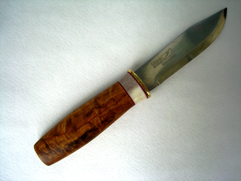

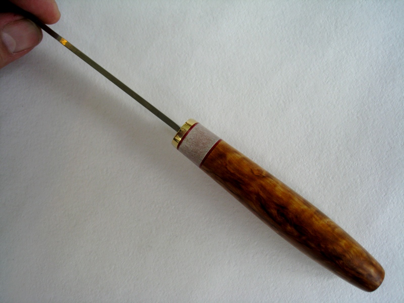

А рукоять я подправил потому, что не понравилось. Это расширение у больстера, на которое указал Vect1or, действительно мешает - и управлять клинком, и для фиксации в ножнах создает проблемы. Я его убрал - без каких-либо негативных последствий, которых опасался. Вообще, компромисы в ножах неприемлемы. Надо всегда идти до конца. 8)

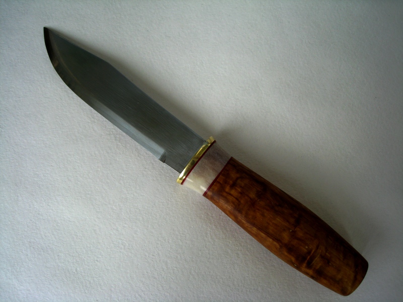

Так, без существенных изменений, как я говорил. Но, надеюсь, будет лучше видно - надеюсь, окончательный вид ножа.
Mora5.JPG [ 162.36 КБ | Просмотров: 7891 ]
Mora6.JPG [ 161.33 КБ | Просмотров: 7891 ]
 Заголовок сообщения: Re: Мора для пикника
СообщениеДобавлено: Чт июн 03, 2010 14:40
Во! другой коленкор сразу,в районе гарды все ок. :D
