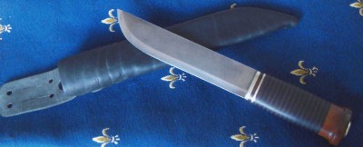

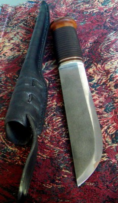

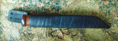

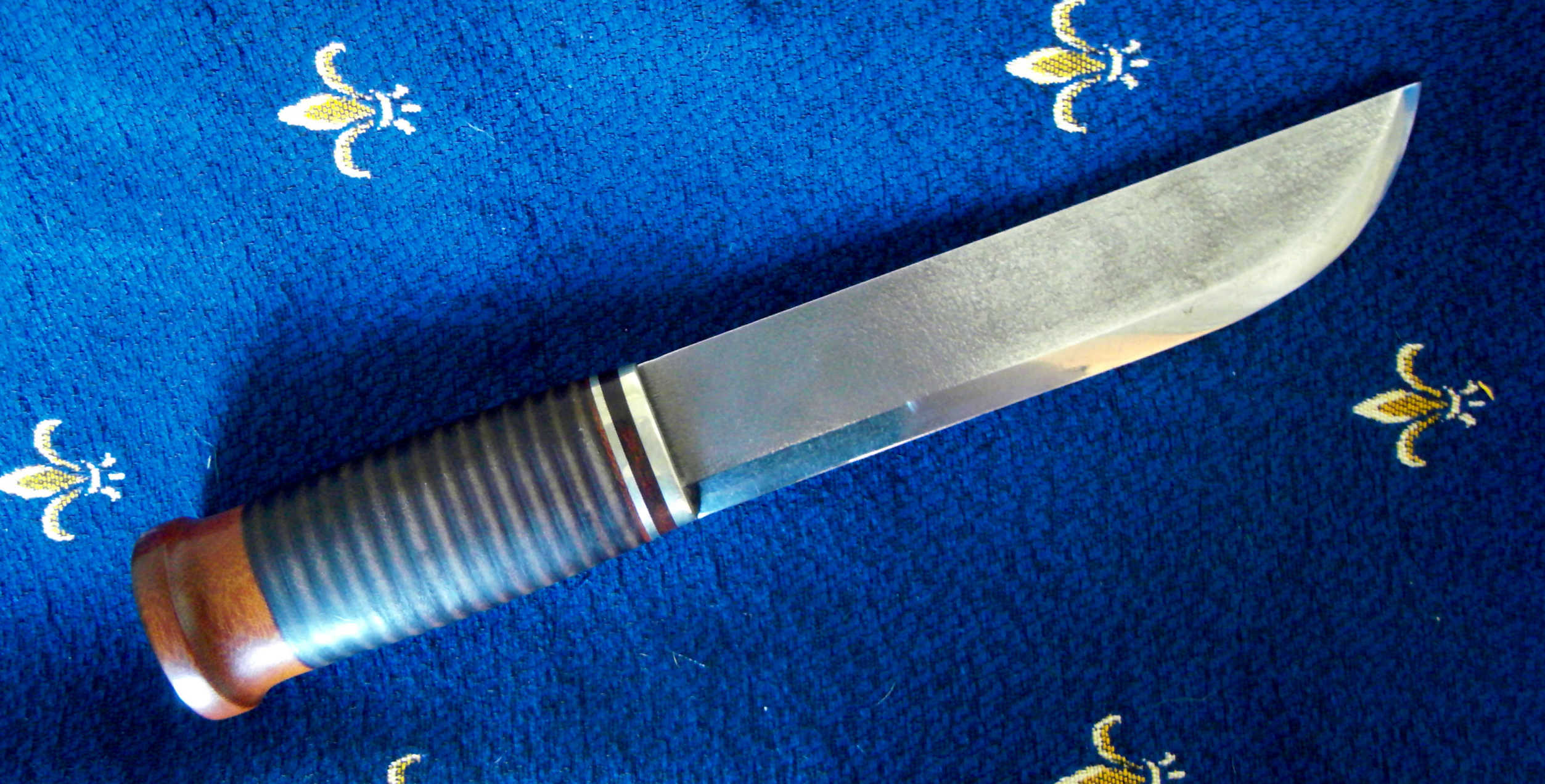

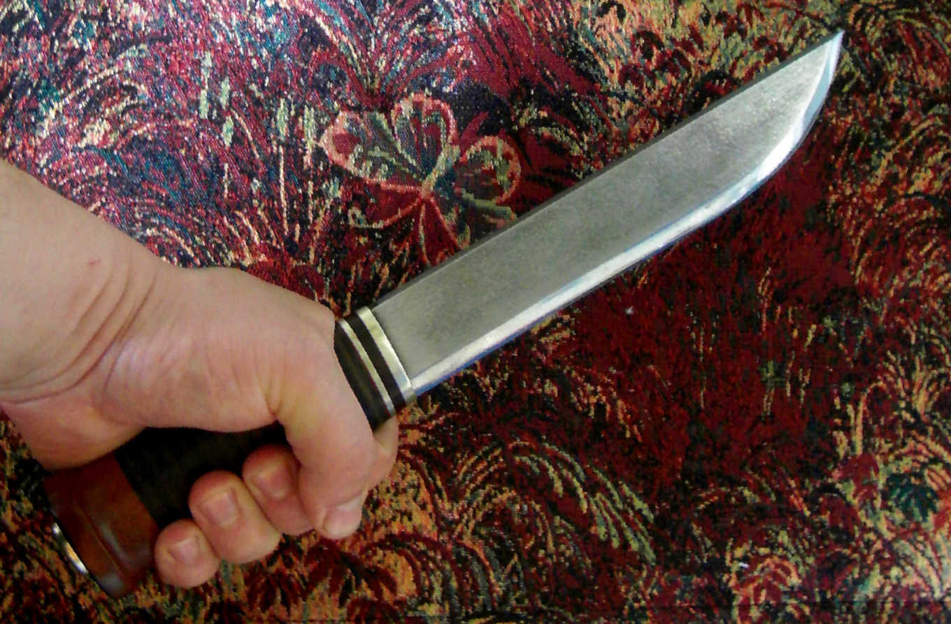

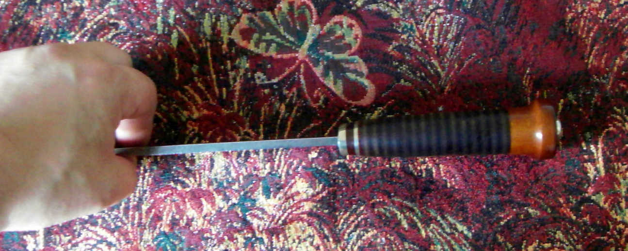

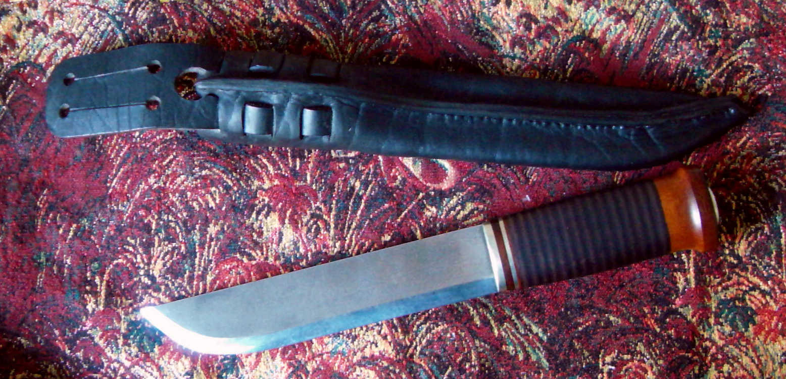

Хвастаюсь своим новоделом! Изваял с учетом ошибок предыдущего... Материал клинка - инструменталка 8х6нфт (нож д/эл.рубанка), твердость 55-57hrc; клин с низкими спусками, слабо выраженная линза: для мощной, "без оглядки" рубки дерева - просто идеален. На рукояти - кожа-чепрак с пропиткой карнаубским воском, нейзильбер, текстолит. Что-то подсел я на это сочетание материалов конкретно. Больстер наборный, с текстолитовой проставкой - это уже, можно сказать, мой "фирменный стиль" :)
Длина клинка 192мм; ширина у рукояти - 37мм, ближе к скруглению острия на миллиметр больше. Толщина - 4,5мм. Хвостовик шириной 29мм у больстера, плавно сужается до 14мм у расклепа. Длина рукояти 118мм (ну,ещё+5мм на шайбу). Делал на свою ладонь. Вес ножа 390гр и 520гр. с ножнами. Монтаж - сквозной, с расклепом на самоточенной овальной шайбе. Баланс для рубки; сдвинут на толщину пальца от больстера в сторону острия. Ножны - чепрак; та часть ножен, где клинок, пропитана карнаубским воском изнутри и снаружи, на горячую; верх просто смазан восковой пастой. Ах да, ещё ремешки-вставки подвеса на горячую пропитаны: теперь задубели, как оргалит, и не выскочат - хоть повисни на ножнах... Ножны получились глубоковаты; потом, возможно, сделаю другие.

Мощная штука. И тщательная, аккуратная работа. Понравилось.
 Заголовок сообщения: Re: Мой новый леуку
СообщениеДобавлено: Сб май 29, 2010 23:08
Отлично, Павел, как всегда. Прослеживается фирменный стиль
СообщениеДобавлено: Сб май 29, 2010 23:52
Понравился, прямо веет от него надёжностью.

Отменно удавшийся нож ! Веет от него несокрушимостью и мужеством ! Понравился .

Я так по фото понял-толщина в районе 4-х мм ?Вот не пойму я эти (финские?)низкие спуски.Рубить то будет круто,а резать?А раза 3-4 подправишь и что-спуски перетачивать?Там же трапеция получится.Внешне работа нравится,кожа смотрится хорошо,при уходе я думаю служить будет долго,а вот бросать под дождём (или ночь-роса) не стоит-ни рукояти ни стальке 8х6нфт это на пользу не пойдёт.

alexfree, всё правильно, толщина 4,5мм, и нож изначально предназначен именно для рубки! Да и что, собственно, можно резать таким тяжелым и длинным клинком? Это, по сути, топорик, или точнее - короткое мачете для северных условий, рубить-строгать дерево. Для реза - юнки, мини-финка с клинком Лаури длиной 77мм, парный ножичек к большому.

Финские клинки правят и точат по всей площади спуска - немного дольше, чем в случае с любым другим клинком. Но никаких трапеций не будет и форма спусков и РК сохраняется на все время жизни клинка. Я так точу свой рабочий ножик, плотницкую Мору - когда привыкнешь очень эффективно. Нож с высокими спосками так точить не станешь и вот там, действительно, через какое то время придется переспускать заново - из-за толстых подводов. По-моему так.

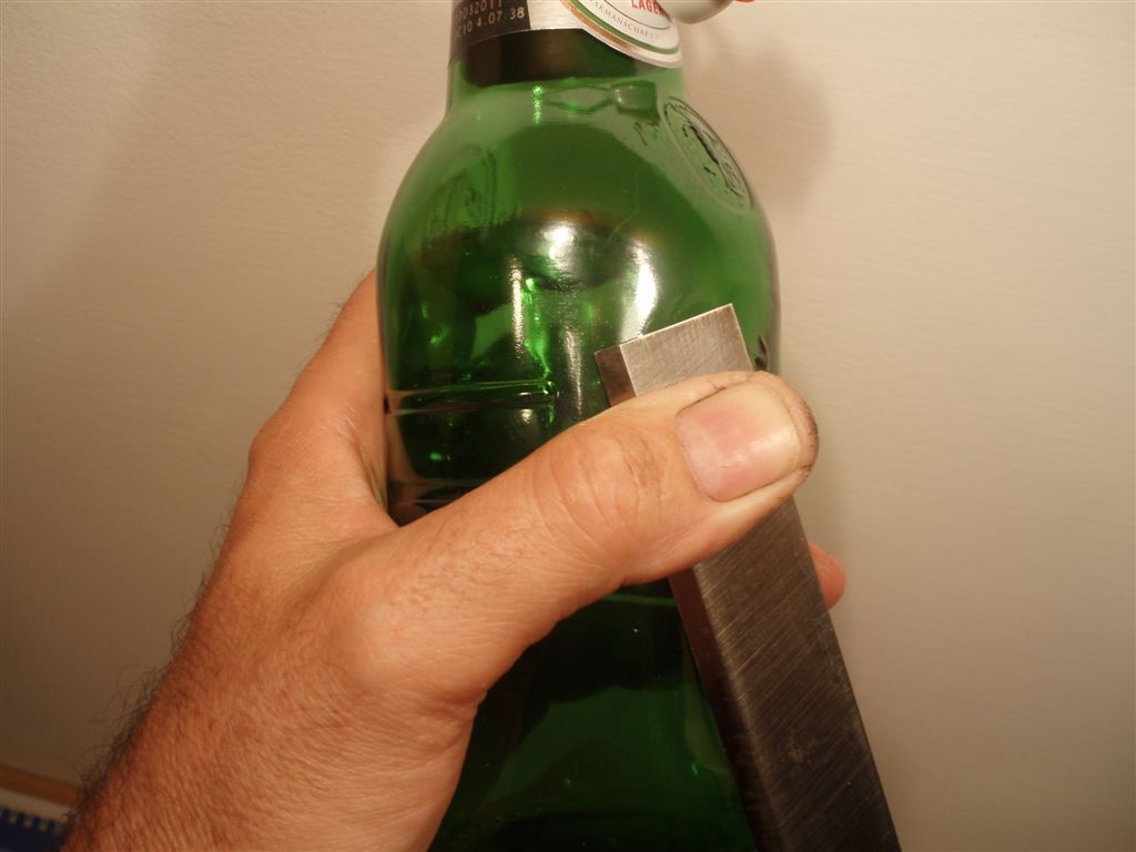

Нож красивый , добротно и аккуратно сделан , правильные формы , но не понял про сталь .Лезвие от электрорубанка имеет высокую закалку ( по крайней мере тот кусок , что у меня , царапает стекло ) . Из него обычно делают скинеры . А для рубки лучше рессора , а еще лучше пружинная сталь . Может вы термоотпуск делали ?
napalm
СообщениеДобавлено: Вс май 30, 2010 22:49
Нет, термоотпуска не делал. Напротив, следил в процессе выведения спусков, чтобы клинок не перегревался. Отпускал только кончик хвостовика, чтобы расклепать потом, нагревая маленькой газовой горелкой (Не покупайте дешевые горелки! Гуано :) )
Твердость советского ножа электрорубанка, на мой взгляд, идеальна для силовых работ по дереву. Твердомера у меня нет, так что чисто эмпирически, сравниваю с клинком Лаури, на котором, как известно, 59hrc. Нож рубанка немного помягче, думаю, 55-56 единиц.
p.s. Проверил сейчас по стеклу. Не царапает :) Наверное, вам какой-то особенно твердый попался...
СообщениеДобавлено: Вс май 30, 2010 23:07
napalm
Бутылка от Grolsch :D для опыта пойдет ?
акзуб 053.jpg [ 67.62 КБ | Просмотров: 10086 ]
А не ломается он на своей основной силовой работе потому, что имеет угол больше 60 гр .

Делал ножи из такой стали.Она и впрямь царапает стекло,ну может и не любое.Тем не менее к хрупким её не отнесёшь-специально при отрезании длины не дорезал и пробовал ломать в тисках-слегка гнётся,затем ломается.Но отломить толще 5 мм(при 3-х мм ноже)-нагрузка нужна очч большая(типа 2-х метровой трубы :shock: ).Так что,думаю,для Ваших целей пойдёт,к томуже толщина 4.5мм(кстати мне с такой толщиной ножи эл.ф. не попадались!)А в своей настоящей "жизни" н.эл.ф. терпят и ударные в т.ч. нагрузки,и перегрев-так что расчитаны .

Это правильно , но угол спусков там совсем не ножевой . Резцы на токарных станках режут что угодно , но у них угол почти 90 гр .
А по поводу толщины - действительно очень редкая толщина для электрорубанка , тот , что на моей фотке ,- 3.2 мм .
Я думаю , что практика ответит на вопрос о прочности или хрупкости . Желаю удачи ( а нож красивый :D ) .
