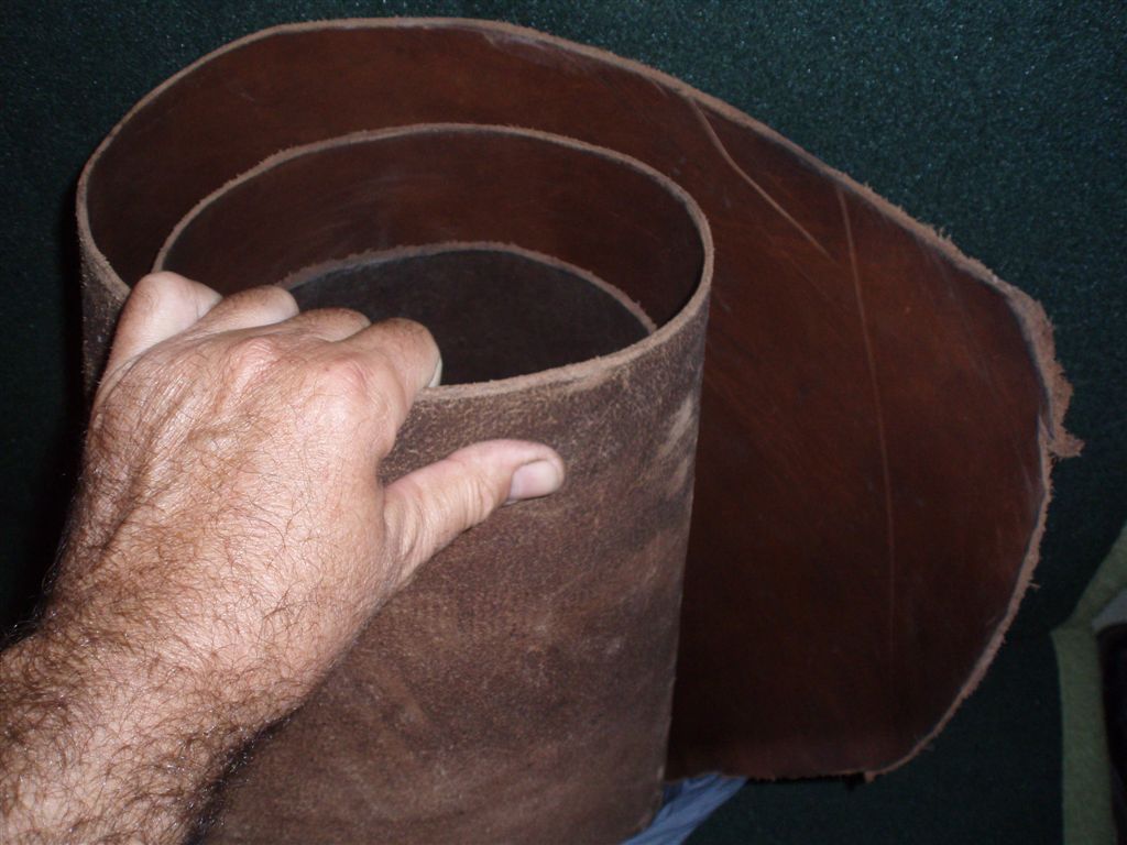

Давно хотел купить кожу 4 мм для ножен . По наводке камрада Isragever побывал сегодня на одном заводике , где относительно недорого купил нестандартный кусок .
акзуб 054.jpg [ 106.53 КБ | Просмотров: 13676 ]
Две трети куска без изьянов пойдет на ножны и подарки камрадам , а одну треть с царапинами , потертостями , пятнами решил пустить на другие цели и ,в частности , на наборные рукоятки . Несколько таких ножей имею , но сам никогда не делал . Теоретически понимаю , что нужно сделать шаблон и нарезать шайбы , а как правильно собрать , сделать рукоятку объемной , обработать торцы , чем пропитать ... :roll: .
Может дадите ссылочку или расскажете . Заранее спасибо и думаю не только мне будет интересно .

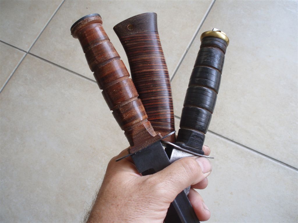

Интересно , что на " внутреннем " рынке голоса тоже разделились пополам - клеить или не клеить кожанные диски между собой .
На армейских ножах их не клеют , но я обнаружил на eBay , что существуют комплекты дисков для их замены .Возможно это и есть причина .
акзуб 060.jpg [ 94.74 КБ | Просмотров: 13942 ]
Кстати , посмотрите как меняется цвет кожи от эксплуатации - левый нож новый , а правый поработал сапером , но изначально он был таким же .
Я вот подумываю , может проклеивать только внутреннюю часть для прочности , а наружная останется мягкой ? . :roll:

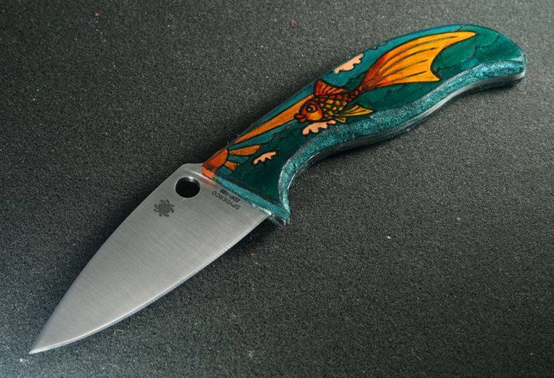

А Василий Калифорнийский "подсел" на накладном монтаже из кожи , которую он потом разрисовывает акриловыми красками . Вот один из его Мулов .
ZDPMule02-01.jpg [ 111.42 КБ | Просмотров: 13942 ]
