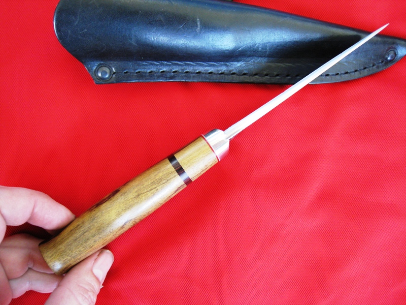

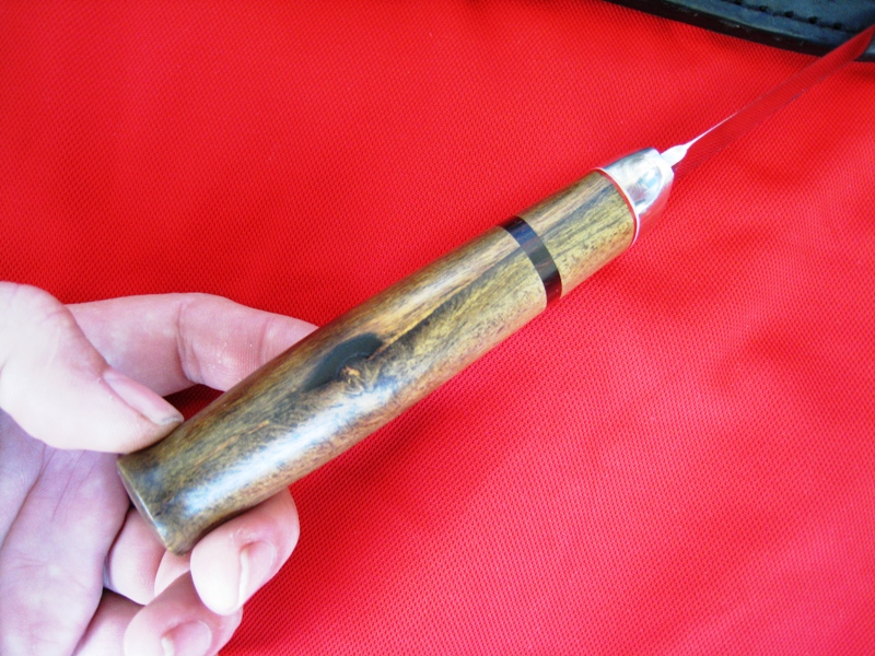

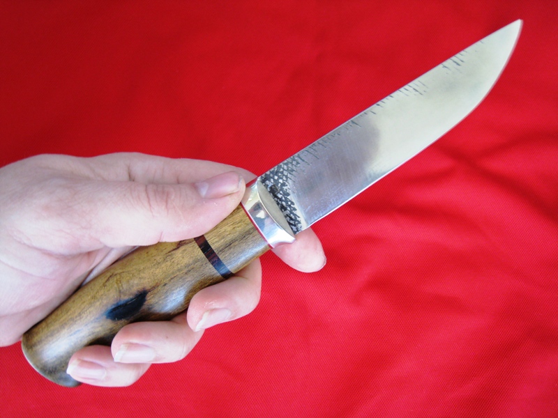

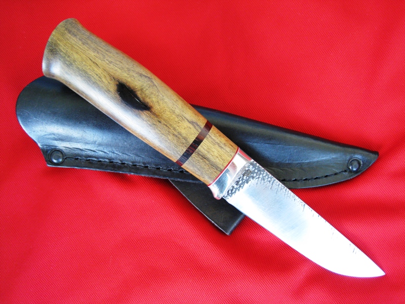

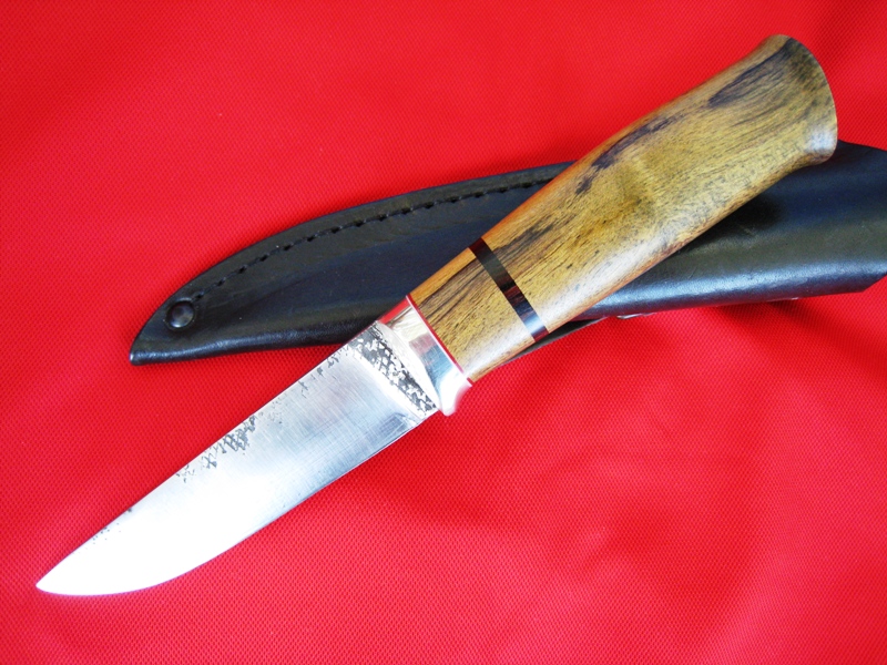

Вот, коллеги, доделал тут еще один ножик.
Клинок от Григорьева Владимира с Ганзы - ака Удод. Размеры 120х28х5. Как сможе догадаться по фоткам - выкован из напильника. Как мне достался, почему меня дождался - понять не могу. Один я "повелся" на "следы напильника" - видимо, потому, что давно присмотрел подобную вещь и хотел попробовать. Клинок закален без фанатизма, на хороший рез. Ну и был так же без фанатизма мною отслесарен - с прямыми спусками и вноль (так уж как-то вышло).
На рукоять взял "лунный эбен" - хотелось чего-нибудь беленького. Подобрал под это беленькое фибру и проставочку из кокоболы, но эбен оказался не таким уж белым - как выяснилось уже на последних этапах шлифовки-полировки и пропитки. Больстер от Бирюкова за номером 3. Толстоват ИМХО - от чего форма рукояти, как всегда, немного не такая, как мне бы хотелось.
Ну, в общем, лучше раз увидеть, чем сто раз услышать... Вот картинки:

И работа отличная,и дерево,и форма клинка.Изображение
А вот следы от напильника мне почему то не понравились.

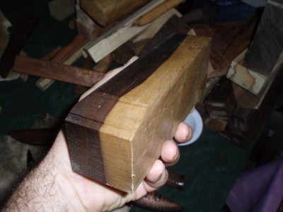

Мне понравилось все . Только вчера получил в подарок несколько деревях и среди них - двухцветный эбен .

Размерчики в тему, ни прбавить ни отнять. Фибру к Кокоболо добавить и будет равновесие. ИМХО.
Рисунок от напильника прикольно.Мне нравится

Красивая, гармоничная работа, а вот остатки напильника - чего-то не понравились. Всё так акуратно, а они грубоваты, на мой взгляд.

А по мне все в тему....Как обычно..Все хорошо и соразмерно, и рукоять не толстая :D
Кроме "выкован" из напильника, наверное слегка молотком постучали, раз протектор остался :D :D
Я бы не сказал. Разница по толщине между обухом и пяткой клинка значительная - навскидку, где-то 5 и 3 мм - и при этом насечка присутствует и там и там. То же самое по длинне клинка - следы напильника доходят вдоль обуха более чем до середины клинка - там, где толщина уменьшилась уже более чем вдвое. Все видно на фотках. Но я таких напильников, если честно, не видел раньше никогда - что бы они так по толщине варьировались. Как же тогда сохраняется насечка - не знаю. Должен сказать, что в литературе встечал подобные картинки. Но вот делалась ли насечка на заключительном этапе ковки, или была там изначально и как-то сохранилась - не знаю.
Если насечка не понравилась - то, может, я с чем-то промахнулся. Наверное, больстер надо было из латуни поставить - простенький. :?
Вложение акзуб 078.jpg больше недоступно

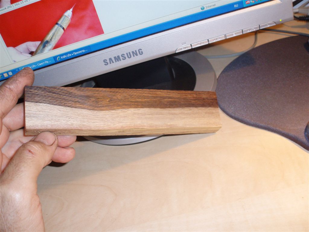

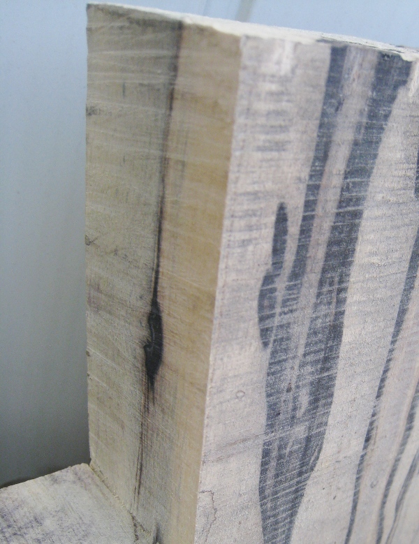

Хм, отличается от моего двухцветного эбена. :? Щас сфотаю - покажу.
Вот он - другой (естественно, это не значит что лучше :wink: ):

Наманый рабочий нож.Единственное-ржавучий.

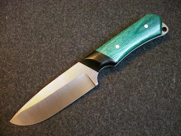

Нормальный нож! А что до насечек так это на любителя. Позволю себе скинуть одно фото.

Ну да, но это уже стилизация - немного ненатурально. Ножи из напильника это такая живая тема - там за бугром. Я и увидел и запал в свое время на эту тему по какой-то фотке из книжки про ножи, про нож из рашпиля - может завтра найду, выложу (хотя, не уверен, завтра-послезавтра всякие дачи и прочая обязаловка - будет немного не до того :D ).
В свое время, говорят, старые напильники перековывали и заново делали насечку. Я когда-то под впечатлением всей этой темы даже где-то на толчке старый рашпиль купил - но, маловат он был размером, и руки не дошли. Особенно, на фоне всех разговоров про цементированную поверхность и сырую сердцевину. А здесь, кованный, или не кованный, но всяко адекватно термообработанный клинок из напильника, и со следами напильника - вещь!

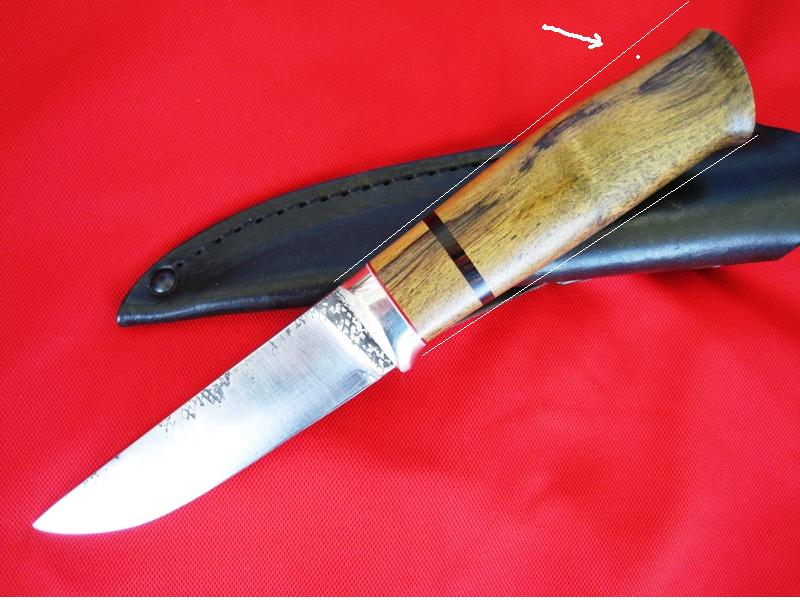

Матерьялы понравились, вид сверху тоже, исполнение отличное, но лично мне нехватает плавного расширения к тыльной части,от середины снизу :roll: ....в таком виде рукоять немного беременной кажется, так пару недель :mrgreen: и присосковидные тыльники мне непонятны :roll:
Вот нижняя линия получается фактически прямая, а сверху горб, вобщем вид с боку не вписывается в моё сознание.....Ножны отличные.
На этом конкретном ноже сначала попробовал сделать "брюшко" - не выдержало и 15 минут - убрал. Загиб рукояти вниз - ну совершенно не мое. Так называемая Константинычевка - полное органическое отторжение... Китчевка. Остается только та самя прямая линия... Плавного расширения к тыльной части, от середины снизу - не мое, отказать. :D
На счет "присосковидных тыльников" :mrgreen: - ну, здесь минимум этого, ИМХО. На счет "спинной части " были сомнения, но в итоге так сложилось.
Лучше бы попробовать как в руке и как в натуре, фотка не передаст всего.
А ножны Кизлярские - мне тоже нравятся. :mrgreen:

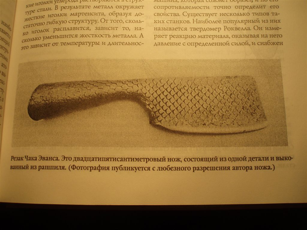

Ножи из напильника это такая живая тема - там за бугром. Я и увидел и запал в свое время на эту тему по какой-то фотке из книжки про ножи, про нож из рашпиля - может завтра найду, выложу (хотя, не уверен, завтра-послезавтра всякие дачи и прочая обязаловка - будет немного не до того ).
Я помогу .Наверно вы имели ввиду фотку из книжки Тима Маккрейна .

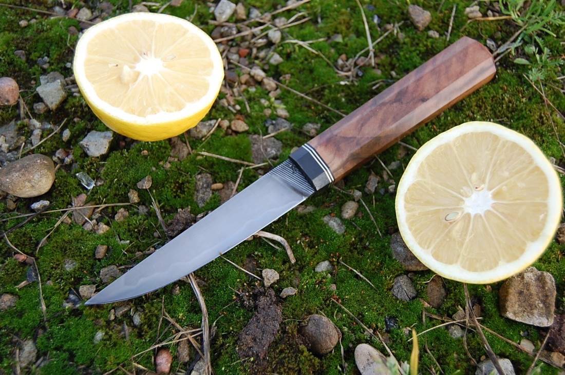

Зря вы господа на Владимира Виленовича наезжаете он кует и правда - знаю его лично и за работой на фестивале Кузнецов который в москве был недавно. Чем грешит так только обработкой поковок. Приходится много переслесаривать. Я тут из его железок уже два ножа сделал. Первый тут висит с косяком на ручке. А второй попозже выложу а то за прошлые фото ругали сильно. ТАк вот первый нож хозяин гонял по ОЧЕНЬ жесткому пластику при мне. РК села но не более. Ни сколов ни замятий. И резал не раз два а достаточно долго около часа колонки от мерса обстругивал.
Второй сделал из его клинка с железкой от австрийского подшипника. Грешок тот же слесарка. Нет все сведено четко но обух переполировывал, Да и хвостовик долго долго сужал.
А вот следы ковки он специально оставляет и не важно напильник значит его след должен быть. Кредо такое. Считает что такое скрывать не надо а наоборот подчеркнуть.
А напильники кстати он современные не берет в работу, только советские , или дореволюционные у нас тут на барахолке переодически встречаются такие. Видел его клинышек из копаного где то похож на ваш.
Что касается вашей работы нож понравился. Акуратно и форма ниче так. ИМХО больше 3 цветов на ручке перебор. Хотя догадываюсь почему - эбен после пропитки пожелтел.
Да я не об этом, при чём здесь Константинычевка,..... просто на спинке излом мне непонятен, при рямой линии снизу, визуально это смотрица бугром. Вот и получается, сверху изгиб присутствует, и снизу он просится при таком раскладе.....Я ж не говорю что я против прямых рукоятей, но линия верха дисгармонирует с нижней. В руке он может и удобен, я не спорю, я же говорю об эстетическо-визуальном моменте :wink: Так сказать смотря глазом художника :D
P.S.- Вы не обращайте внимания, на мои причуды, я же много хороших моментов отметил :D Типа, оправдываюсь :wink:

Всё понравилось, и формы и исполнение. Вот проставку не понял, как-то она не на своём месте. На мой взгляд сразу за больстером смотрелась бы лучше, а лучше вообще без нее )))), все ИМХО конечно.

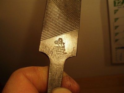

А раскованный напильник - приятная деталь
Я когда -то хвастался коллекцией старых напильников , которая с тех пор расширилась ( тема " File Life ").
У меня теперь два напильника из Шеффилда .
file.jpg [ 22.73 КБ | Просмотров: 13832 ]
Может расковать один с сохранением клейма , все таки Шеффилд был мировой столицей ножей и бритв .
 Заголовок сообщения: Re: Еще один...
СообщениеДобавлено: Пт июн 18, 2010 16:48
пока никто не видел три свой пост а потом конкурс забацаешь - кто автор клинка и пусть голову ломают
ПоздноИзображение
А если серьёзно - игра стоит свечь!
Только с больстером надо будет помучатся,что бы клеймо не закрыл.
Места там маловато.
Я бы клеймо,как бы, обнял больстером(полукругом).Получилось бы что то вроде полумесяца.
Ну или когда любимую встречаешь, обнять хочешь. :oops:
А там уже дело техники. :wink:
