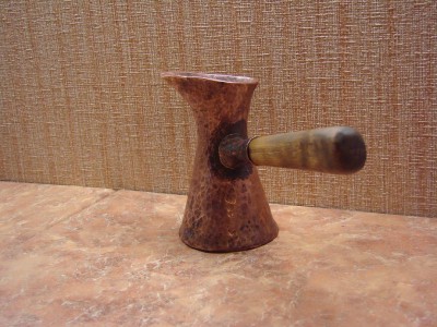

Привет Всем!Дизайн заказчика,листовая медь 2мм,паика(ручка),объем 150мл

СообщениеДобавлено: Пт июн 18, 2010 23:53
Это для бани, или для кофе?
 Заголовок сообщения: Re: Не нож
СообщениеДобавлено: Пт июн 18, 2010 23:57
Вроде для кофе но могу ошибаться :oops: не уточнял,буду отдавать спрошу,хотя для бани объем маловат
СообщениеДобавлено: Сб июн 19, 2010 0:14
Для хорошей каменки и не дырявой баньки, объём нормальный.
Но скорее всего всётаки турка.
А шов есть?, по одному фото сложно хвалить :D

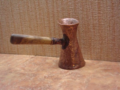

Конечно нет :wink:
СообщениеДобавлено: Сб июн 19, 2010 0:34
Конечно нет :wink:
Ой, ли? Всё спрятано? Ничего нивижу.

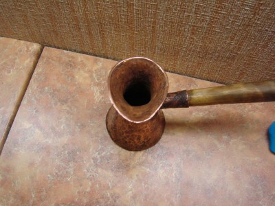

Вот еще пара фоток :wink:
СообщениеДобавлено: Сб июн 19, 2010 0:46
Всё равно шва не вижу :D Не иначе как фотки мелковаты :wink:
СообщениеДобавлено: Сб июн 19, 2010 2:14
Деда, если это для кофе, то изнутри надо облудить чистым (пищевым) оловом. А трубка для ручки все-таки припаяна. :mrgreen:
СообщениеДобавлено: Сб июн 19, 2010 2:53
вот-вот,Медь чрезвычайно вредна,именно поэтому все турки изнутри покрыты оловом и др.
СообщениеДобавлено: Сб июн 19, 2010 9:04
Чисто теоретически ,ради интереса,существует хим состав которым чернят гарды .тыльники из меди -латуни-мельхиора,дык вопрос в том что если турку покрыть изнутри этим составом (зачернить) будет ли это менее вредно,чем непокрытая медная поверхность ? Удобный кувшинчик !
СообщениеДобавлено: Сб июн 19, 2010 9:16
Какбы странно :oops: может это я такой дремучий.У тещи в деревне много чухонской медной кухонной утвари не лужонной,с войны пользуются и все живы,водопроводные трубы из меди одни из лучших,да и вобще она вроде антисептик :wink: Вот статейка: Медь – один из лучших, долговечных и экологически чистых материалов, используемый в производстве посуды испокон веков. Из меди изготавливают всё — кастрюли, наборы посуды, сковородки, фондю, кофейники, существуют и медные чайники. Высокое положение меди в кулинарии объясняется не только ее теплым и красивым видом, но также ее способностью проводить тепло, которое превращает медь в идеальное средство для деликатной готовки, например соусов. Кухонная медная посуда является незаменимым помощником для профессионального приготовления пищи. А сочетание меди с другими металлами, из которых изготавливаются ручки сковород или крышка кастрюли, упрощает уход за ней и удлиняет срок использования.
Вот еше: http://clck.yandex.ru/redir/AiuY0DBWFJ4 ... 64&keyno=0
СообщениеДобавлено: Сб июн 19, 2010 9:31
Как знаток варки кофе (без хвастовства) лудить надо. Честно признаюсь,не знаю зачем,но кофе сваренный в турке лужёной и в нелужёной, отличаются очень сильно по вкусу. не в пользу нелужёной.
СообщениеДобавлено: Сб июн 19, 2010 11:43
Для гурманов могу облудить :D к томуже это не трудно :wink:
СообщениеДобавлено: Вс июн 20, 2010 10:01
Я таки не понял,есть шов или это из цельного листа клепалось?Хотя уже чую какой ответ будет :mrgreen:
СообщениеДобавлено: Вс июн 20, 2010 11:01
Из листа.
СообщениеДобавлено: Вс июн 20, 2010 11:09
Из листа.
А можно примерно эскиз,как это делать?
СообщениеДобавлено: Вс июн 20, 2010 11:24
Из листа.
Писать долго :oops: вот примерно так: http://www.bibliotekar.ru/metall/2.htm
