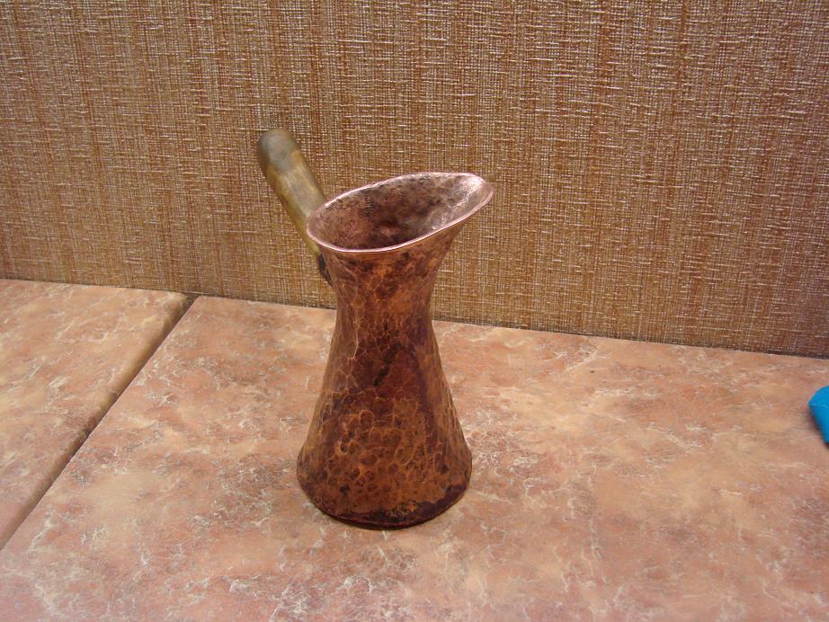

Привет Всем!Дизайн заказчика,листовая медь 2мм,паика(ручка),объем 150мл
DSC04254.JPG [ 154.54 КБ | Просмотров: 9255 ]

Это для бани, или для кофе?
 Заголовок сообщения: Re: Не нож
СообщениеДобавлено: Пт июн 18, 2010 23:57
Вроде для кофе но могу ошибаться :oops: не уточнял,буду отдавать спрошу,хотя для бани объем маловат
СообщениеДобавлено: Сб июн 19, 2010 0:14
Для хорошей каменки и не дырявой баньки, объём нормальный.
Но скорее всего всётаки турка.
А шов есть?, по одному фото сложно хвалить :D

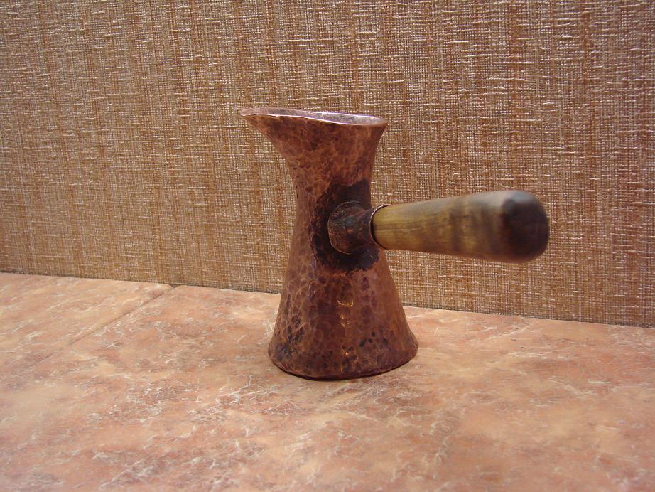

Конечно нет :wink:
DSC04255.JPG [ 151.73 КБ | Просмотров: 9239 ]

Конечно нет :wink:
Ой, ли? Всё спрятано? Ничего нивижу.

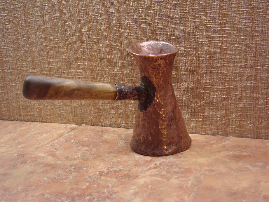

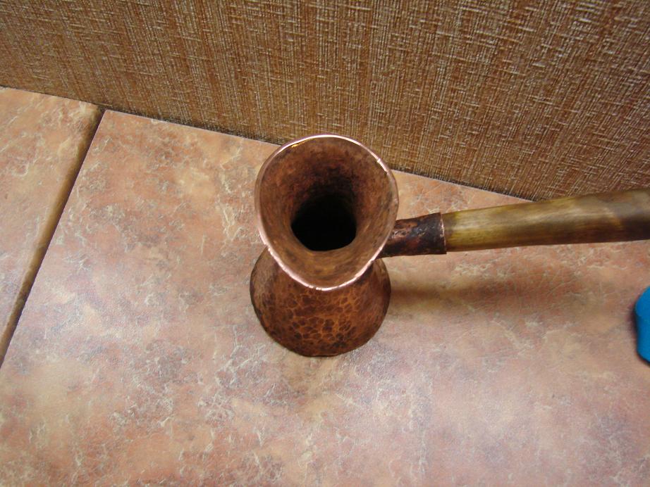

Конечно нет :wink:
Вот еще пара фоток :wink:
DSC04256.JPG [ 150.78 КБ | Просмотров: 9234 ]
DSC04257.JPG [ 120.65 КБ | Просмотров: 9234 ]

Всё равно шва не вижу :D Не иначе как фотки мелковаты :wink:

Деда, если это для кофе, то изнутри надо облудить чистым (пищевым) оловом. А трубка для ручки все-таки припаяна. :mrgreen:
СообщениеДобавлено: Сб июн 19, 2010 2:53
вот-вот,Медь чрезвычайно вредна,именно поэтому все турки изнутри покрыты оловом и др.
Как знаток варки кофе (без хвастовства) лудить надо. Честно признаюсь,не знаю зачем,но кофе сваренный в турке лужёной и в нелужёной, отличаются очень сильно по вкусу. не в пользу нелужёной.
Для гурманов могу облудить :D к томуже это не трудно :wink:
