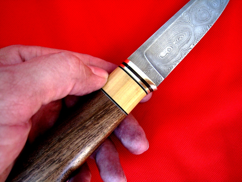

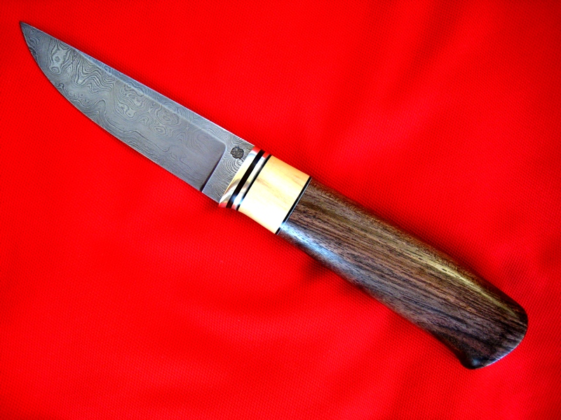

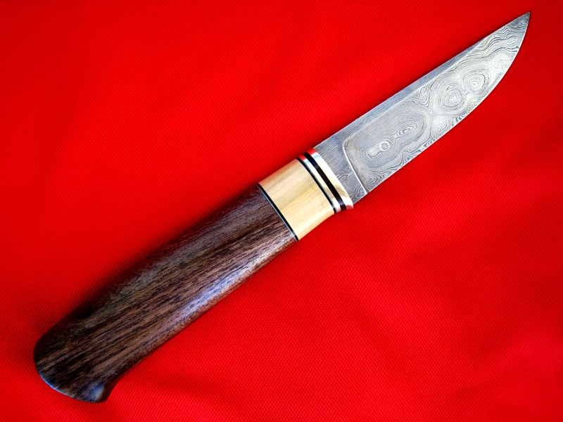

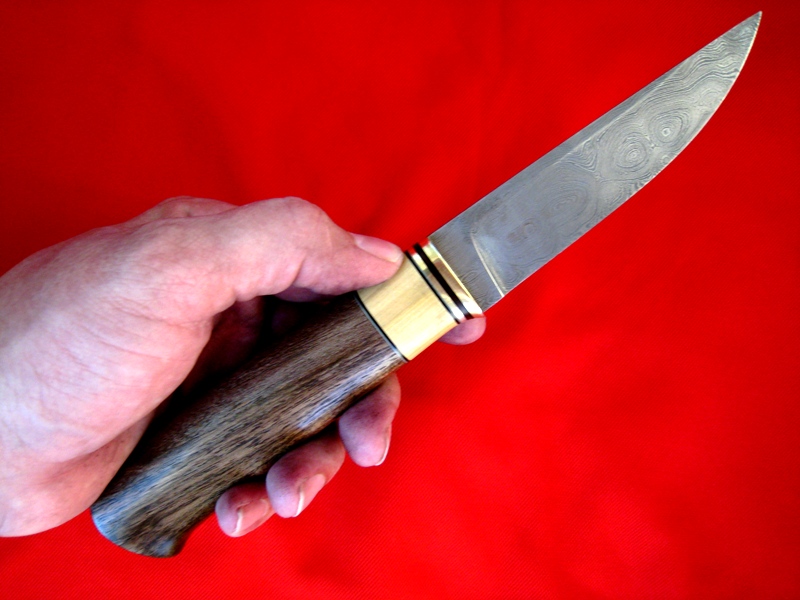

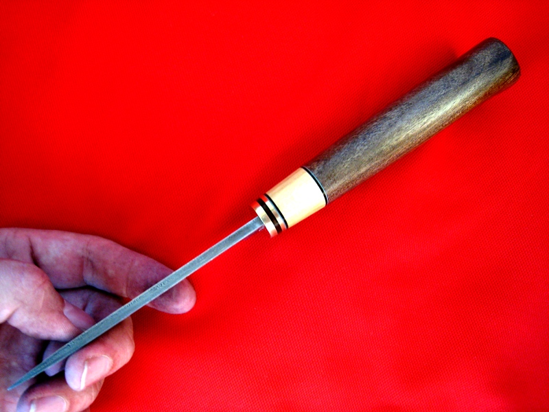

С пылу с жару практически буквально. Ибо сегодня жарко - особенно на лоджии. Но охота пуще неволи...
В общем-то представляю полуфабрикат. С Сергеем ака Xaret договорились сделать пару ножиков с резьбой на пробу. Я одеваю, он режет. Первый я уже сделал, передал Сергею. Мне он в том виде как получилось понравился не очень - слишком я его под резьбу затачивал. Надеюсь, надежды оправдаются и все получится. А сейчас представляю второй нож - тот, что я сделал с клинком, который Сергей купил на прошлой ОиР. Клинок 110-26-3.5, дамаск Федотова (судя по клейму). На рукояти пара латунных пластин, кусок текстолита между ними, самшит, румынский (думаю) орех от Дениса, черная и светло-зеленая фибра от него же. Самшит я поставил на оба ножа - на нем будет резьба. В принципе, поставили самшит вместо мамонта, чтобы отработать композицию и прочее. И очень правильно сделали - хороший опыт. Когда делаешь под резьбу это ИМХО несколько напрягает и кое в чем перегибаешь. В общем, нужен был опыт - опыт получен. Теперь очередь за Сергеем - посмотрим, что он сделает с тем, что я слепил... :D
Кстати, рукоять пока еще без пропитки - так как работы с деревом еще не закончены. 8)
И будут у кого идеи на счет темы для резьбы? Предложения вэлком - я уверен, Сергей рассмотрит любые ваши идеи!
Но, в общем, хватит разговоров! Вот фотки:

Одно слово... ПОНРАВИЛСЯ.

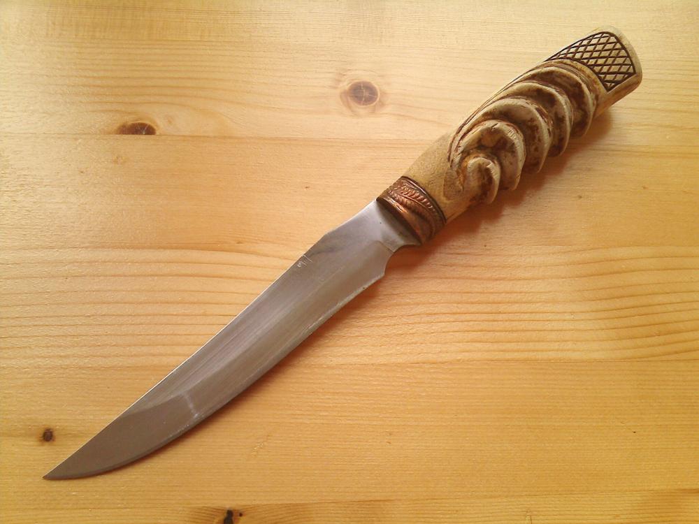

Дык а какого мотива резьбу Вы замыслили ?Только не с мелкими деталями.Орех дерево хорошее ,но для опыта надо попроще. Типа... :arrow:

Не, на крупные детали запаса не оставлено - резьба неглубокая, рисунок мелкий. Вроде, идея была попробовать варианты ножа с резной мамонтовой проставкой. Делать крупную резьбу на мамонте, мне кажется, не камильфо - это не использовать те возможности, которые предоставляет материал. Из этих соображений кстати, и решили самшит ставить - как я уже говорил. Естественно, возможна комбинация - резьба на самшите (кости) и резьба на дереве. Но, мне кажется, имеет смысл начинать с чего-то сдержанного - поскольку мамонт имеется в ограниченном количестве, а он должен быть центром - не забиваться чем-то эксцентричным на дереве. Так что, что-то в классических, сдержанных тонах... :roll:

Посмотрим что получица, пока нравица, после резьбы может картина изменица, надеюсь в лучшую сторону :D

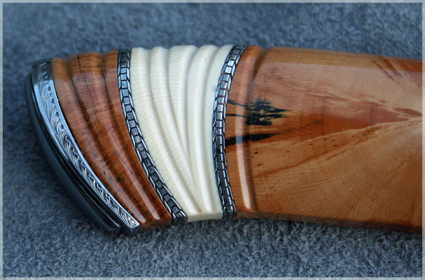

Вариант такой-незамысловатый.

Ножик получился отличный, строгий. И резьба должна быть ненавязчивой. И самшит, и орех режутся хорошо, насколько я знаю, узор дожен быть неглубокий и некрупный.

Нож интересный (подробней после эксперимента :wink: ).

Уже месяц это моя заставка на компе.( шведский синдром)
Соглашусь глубить не надо.

Да, возможно. :roll: Тут единственная помеха - довольно простая форма проставки. Была бы она такой же фигурной, было бы органичнее - как на примере.

Красивый нож; хотя сам я дамаск на клинке недолюбливаю, но это чисто личная заморочка - нарвался как-то на внезапно вскрывшийся непровар.
Резьбу интересно будет посмотреть. Кстати, на мой взгляд, якутский нож даёт огромные возможности для всяческих резных композиций.

Вязь видится,плавно переходящая на орех,но без лишних мелких деталей-нож-то не маленький:)

Пожалуста не спортите ножик, элементы резьбы ни в коем случае не делайте соединёнными с проставой, просто подберите стиль, и разделите узор рельефа, самшит отдельно, орех отдельно.

Вот я предлагал Сергею сделать еще на том, первом ноже узор, переходящий с проставки на основную часть (там палисандр). Он сначала заинтересовался этой идеей, но вот не складывается никак. Видимо есть тут определенные нюансы. Я теперь тоже уже начал думать на счет разделения - самшит отдельно, орех/палисандр отдельно. :?

Поверьте на слово, нюансы есть, и аргументировать конечно можно, но не буду, не хочу вмешиватся в творческий процесс :)

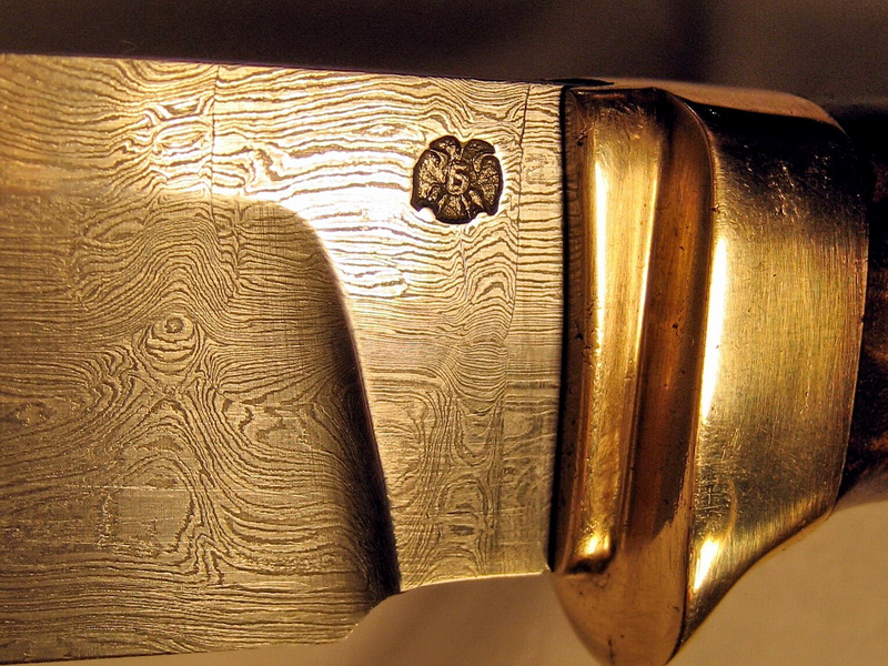

Извиняюсь, поправка - сведущие люди вроде подсказали, что на клинке старое клеймо А.Бирюкова. В общем, я запутался, не знаю... :?
Так оно и есть. Клеймо Андрея Бирюкова. Оно?
Нож красивый,такой трудно испортить.

Ножик аккуратный :)

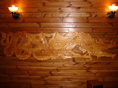

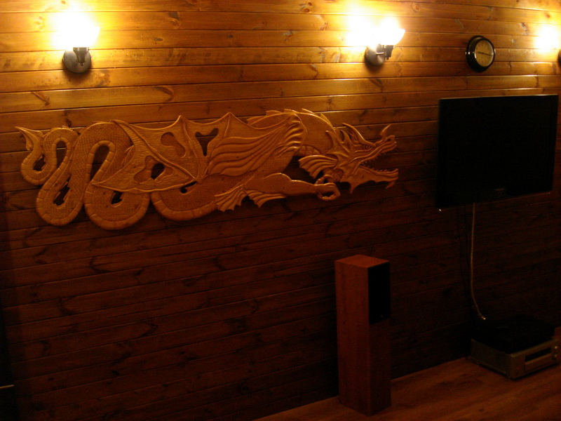

Немного оффтоп, сорри, Александр, как зодчий зодчему :mrgreen:, поведай плиз, как ведет себя при резьбе красное дерево, типа мербау при нанесении фактурного рисунка поперек волокон. Не выкрашивается? Какие подводные камни. Спрашиваю потому как резать худо бедно могу, но делал только крупные формы и то из сосны :oops:

Ну, если удаётся из хвои чтото вырезать, то с краснухой вообще не должно быть проблем, главное, чтоб инструмент острый был, и не слишком большие съёмы при обработке, краснуха режется легче чем дуб, это уж точно, и менее колкая, если возникают проблемы из-за рыхлости или пор, при поперечной резьбе, воспользуйтесь шарошками, бурами и фрезами на бормашинке.

Мербау очень разное бывает...

Не удержался, дракон опупеть!
Самшит отдельно, орех отдельно. ИМХО. :wink:
