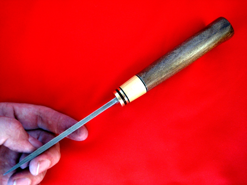

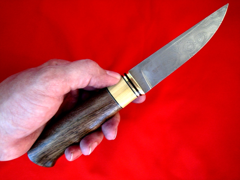

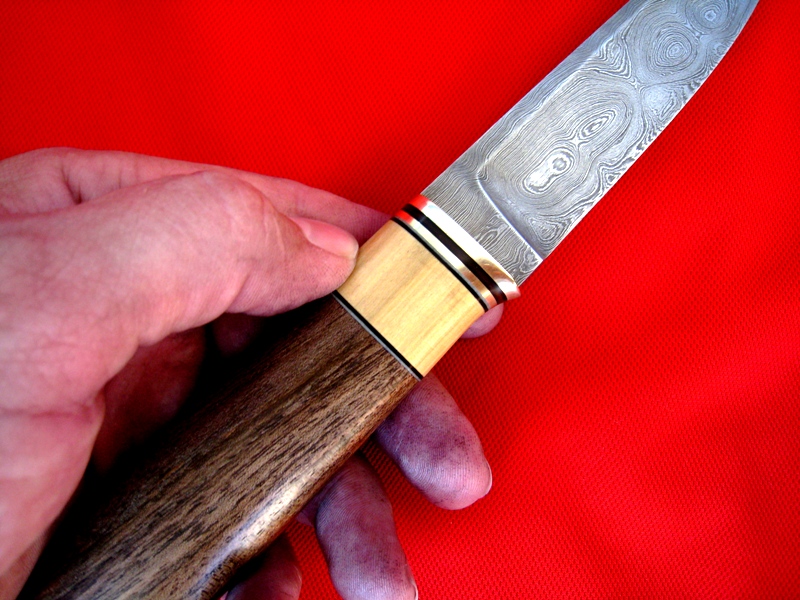

С пылу с жару практически буквально. Ибо сегодня жарко - особенно на лоджии. Но охота пуще неволи...
В общем-то представляю полуфабрикат. С Сергеем ака Xaret договорились сделать пару ножиков с резьбой на пробу. Я одеваю, он режет. Первый я уже сделал, передал Сергею. Мне он в том виде как получилось понравился не очень - слишком я его под резьбу затачивал. Надеюсь, надежды оправдаются и все получится. А сейчас представляю второй нож - тот, что я сделал с клинком, который Сергей купил на прошлой ОиР. Клинок 110-26-3.5, дамаск Федотова (судя по клейму). На рукояти пара латунных пластин, кусок текстолита между ними, самшит, румынский (думаю) орех от Дениса, черная и светло-зеленая фибра от него же. Самшит я поставил на оба ножа - на нем будет резьба. В принципе, поставили самшит вместо мамонта, чтобы отработать композицию и прочее. И очень правильно сделали - хороший опыт. Когда делаешь под резьбу это ИМХО несколько напрягает и кое в чем перегибаешь. В общем, нужен был опыт - опыт получен. Теперь очередь за Сергеем - посмотрим, что он сделает с тем, что я слепил... :D
Кстати, рукоять пока еще без пропитки - так как работы с деревом еще не закончены. 8)
И будут у кого идеи на счет темы для резьбы? Предложения вэлком - я уверен, Сергей рассмотрит любые ваши идеи!
Но, в общем, хватит разговоров! Вот фотки:
Ореховый1.JPG [ 248.62 КБ | Просмотров: 11317 ]
Ореховый2.JPG [ 256.91 КБ | Просмотров: 11317 ]
Ореховый3.JPG [ 175.98 КБ | Просмотров: 11317 ]
Ореховый4.JPG [ 259.32 КБ | Просмотров: 11317 ]
Ореховый5.JPG [ 219.2 КБ | Просмотров: 11317 ]

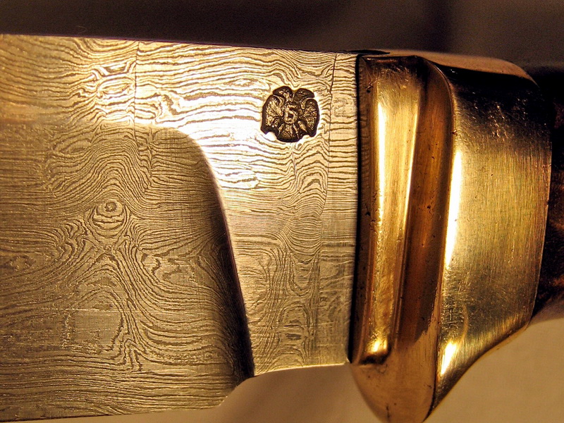

Так оно и есть. Клеймо Андрея Бирюкова. Оно?
Нож красивый,такой трудно испортить.

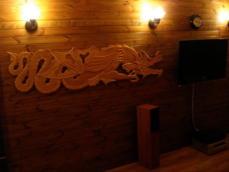

Немного оффтоп, сорри, Александр, как зодчий зодчему :mrgreen:, поведай плиз, как ведет себя при резьбе красное дерево, типа мербау при нанесении фактурного рисунка поперек волокон. Не выкрашивается? Какие подводные камни. Спрашиваю потому как резать худо бедно могу, но делал только крупные формы и то из сосны :oops:
дракон 1.jpg [ 199.85 КБ | Просмотров: 11242 ]
дракон 2.jpg [ 149.07 КБ | Просмотров: 11242 ]

Немного оффтоп, сорри, Александр, поведай плиз, как ведет себя при резьбе красное дерево, типа мербау при нанесении фактурного рисунка поперек волокон. Не выкрашивается? Какие подводные камни. Спрашиваю потому как резать худо бедно могу, но делал только крупные формы и то из сосны...
Ну, если удаётся из хвои чтото вырезать, то с краснухой вообще не должно быть проблем, главное, чтоб инструмент острый был, и не слишком большие съёмы при обработке, краснуха режется легче чем дуб, это уж точно, и менее колкая, если возникают проблемы из-за рыхлости или пор, при поперечной резьбе, воспользуйтесь шарошками, бурами и фрезами на бормашинке.

Не удержался, дракон опупеть!
