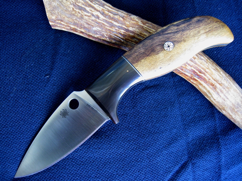

Господа, вот представляю очередного с накладным монтажем - что то я от него устал слегка, надо будет на всадном отдохнуть... :wink: Одел Спаевского Мула из порошкового быстрореза СРМ М4. Перехватил его года полтора-два назад со скидкой - поскольку он был косметически неполноценным (о чем свидетельствует метка на обухе клинка возле отверстия). Дефект шлифовки хвостовика не видто теперь (да и была фигня, не больше), а вот метка осталась.
Клинок 88х32х3, рукоять 108 мм. Поставил крашеный рог буйвола, белый эбен, всякие фибры и мозаичные пины для красоты. Пропитка маслом для полка и Тиковым маслом. Ножен пока нет - стандартные не подходят. :?
В общем, вот фотки:

Здорово получилось, хотя я этот клинок ваще не понимаю, а народу он нравица.
 Заголовок сообщения: Re: Мул
СообщениеДобавлено: Вт июл 27, 2010 12:33
Клинок ничего, а вот рукоять, к которой он пределан... :? Делали бы уж тогда форму как у Тинешеса - раз клинок такой же. А то брюхо здесь, выступ там - все какое-то сырое, как по-пьяни лепили... :?
Конечно, руке удобно - но и сушеная какашка в руке удобно будет... :twisted:

Красиво! Хорошо собрал. Люблю рога на накладках

Богатый у тебя опыт изготовления ножей!!!!Но все же, рог буйвола гигиеничнее во влажной среде :mrgreen: :mrgreen: :mrgreen:
В твоем исполнении ножик шикарно выглядит. Клинок, кстати, мне тоже нравится, только дырка лишняя.

Сам сделать такую рукоять не пробовал, но зато чужие видел. Народ уверял, что очень удобно - рукоять как влитая! :mrgreen: :mrgreen: :mrgreen:

Получилось хорошо. Вообще нравятся Мулы )). Единственно, практика показывает, что не нужно полностью закрывать упор у клинка. Особенно ломкими материалами. Обламываются, царапаются и т.д. А вообще понравилось. Такого купил бы не задумываясь :mrgreen: .

Противоречивое чувство т.к. привык видеть мулы одетые в синтетику....Скажу так: Рукоять выглядит дороже клинка)))Хорошая работа.Не без "Завалов" конечно по симметрии обработки накладок,но точно совмещен спейсер и швы очень аккуратные.

Спасибо всем за оценку! Не могу сказать, что это была простая работа, но я старался. Не получилось совсем уж идеально - но всегда есть над чем работать.
Действительно, как указал Олег, накладки вышли не совсем симметричными - хотя делал по-науке, пилил из одного куска и разворачивал. Но, кусок был слишком неоднородным по структуре и рисунок на накладках ушел в процессе снятия лишнего дерева - к сожалению, в противоположные стороны. Но, с другой стороны, кусок был не скучный, а конечный результат выглядит естественно, а не сборной солянкой. :)
На одной из роговых накладок есть точка - ее видно на фотке (фотка 2). Это просвечивает сквозь рог один из потайных штифтов - использовал сверло по дереву, они с выдающимся вперед мелким острием для центровки, а тонированный рог оказалось просвечивает, заразочка. Это, с одной стороны, придает ему некоторый шарм и фактуру, которая отсутствует у того же черного рога. Но с другой - вот такой дефект. Знал бы - затонировал бы латунь перед склейкой хоть тем же перманентным маркером! :x
Ну и фибру удалось вклеить ровно - почти. На одном из торцов все-таки упустил - там есть зазор между фиброй и металлом - меньше миллиметра, в глаза не бросается, и заполнен эпоксидкой, которая близка к цвету светлой фибры, но есть (фотка 4). :|
Ну и, конечно, у ножа нет пока ножен. У меня есть небольшой опыт по пошиву ножен, но повторять его не спешу. Так что, нож после того, как пропитка станет окончательно и я сделаю финишную полировку, скорее всего отправится на барахолку. Естественно, за URSUS и momotych предварительный резерв. :wink:
