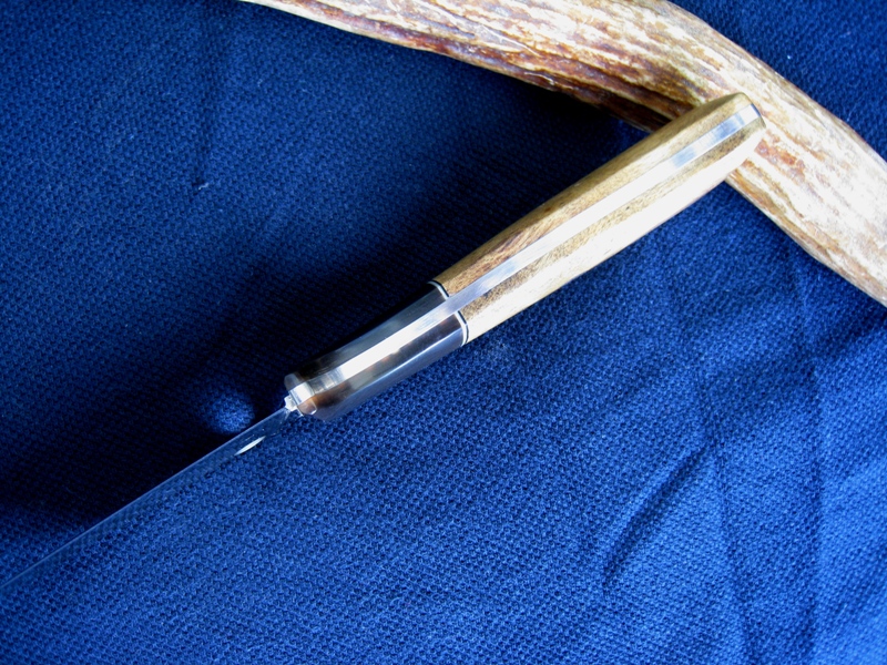

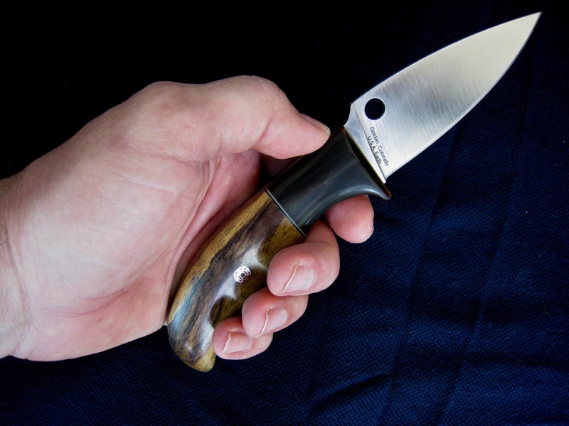

Господа, вот представляю очередного с накладным монтажем - что то я от него устал слегка, надо будет на всадном отдохнуть... :wink: Одел Спаевского Мула из порошкового быстрореза СРМ М4. Перехватил его года полтора-два назад со скидкой - поскольку он был косметически неполноценным (о чем свидетельствует метка на обухе клинка возле отверстия). Дефект шлифовки хвостовика не видто теперь (да и была фигня, не больше), а вот метка осталась.
Клинок 88х32х3, рукоять 108 мм. Поставил крашеный рог буйвола, белый эбен, всякие фибры и мозаичные пины для красоты. Пропитка маслом для полка и Тиковым маслом. Ножен пока нет - стандартные не подходят. :?
В общем, вот фотки:

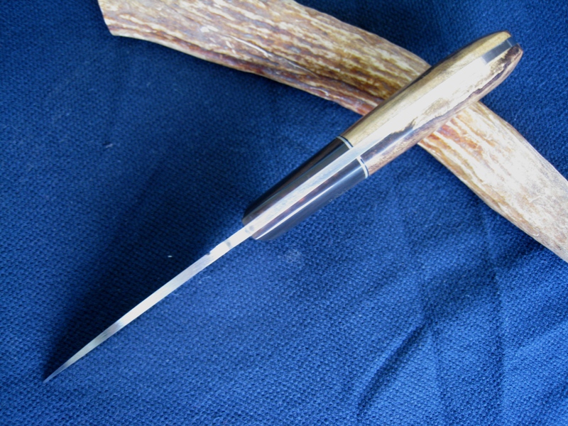

На одной из роговых накладок есть точка - ее видно на фотке (фотка 2). Это просвечивает сквозь рог один из потайных штифтов - использовал сверло по дереву, они с выдающимся вперед мелким острием для центровки, а тонированный рог оказалось просвечивает, заразочка. Это, с одной стороны, придает ему некоторый шарм и фактуру, которая отсутствует у того же черного рога. Но с другой - вот такой дефект. Знал бы - затонировал бы латунь перед склейкой хоть тем же перманентным маркером! :x

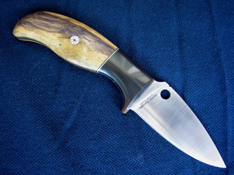

Ну и фибру удалось вклеить ровно - почти. На одном из торцов все-таки упустил - там есть зазор между фиброй и металлом - меньше миллиметра, в глаза не бросается, и заполнен эпоксидкой, которая близка к цвету светлой фибры, но есть (фотка 4). :|
