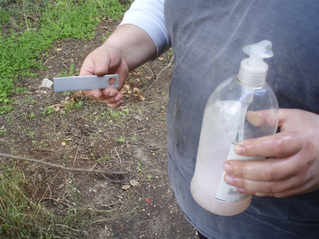

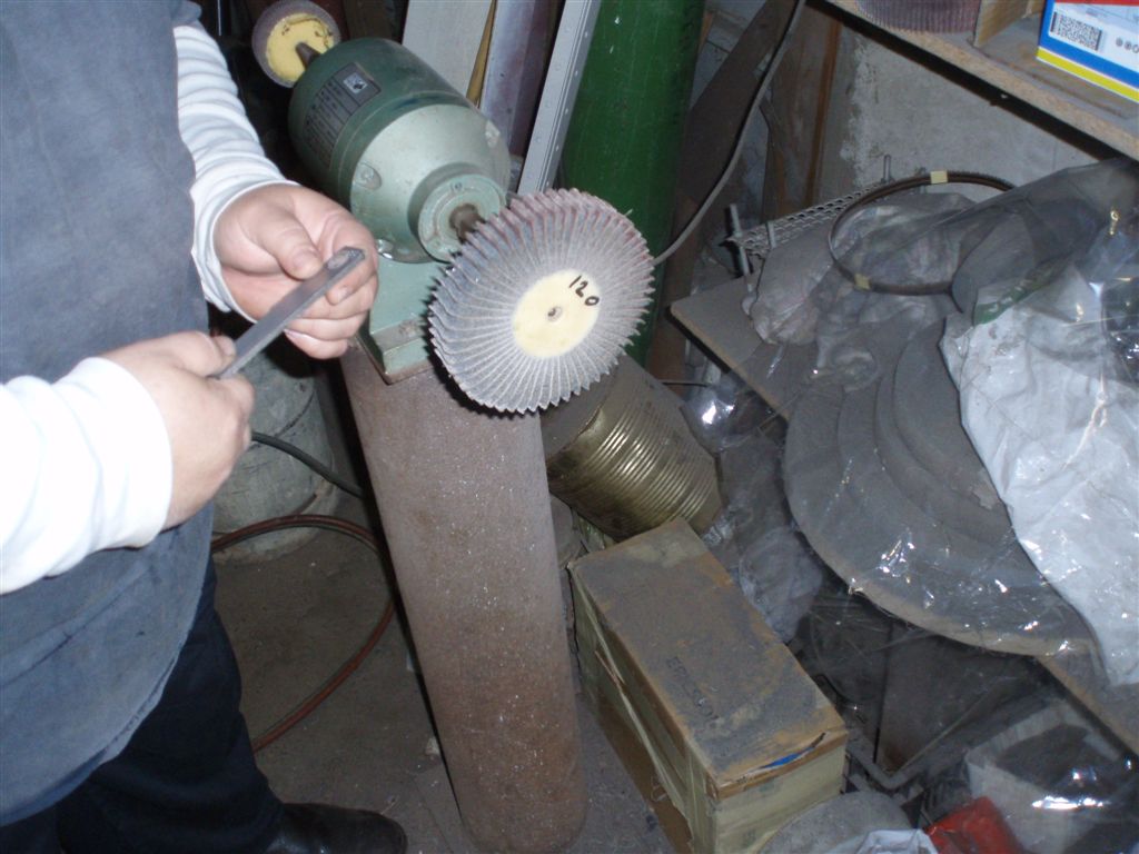

Заготовка из титана должна быть отшлифована без фанатизма и обезжирена . Лучше всякого растворителя использовать просто воду с мылом .

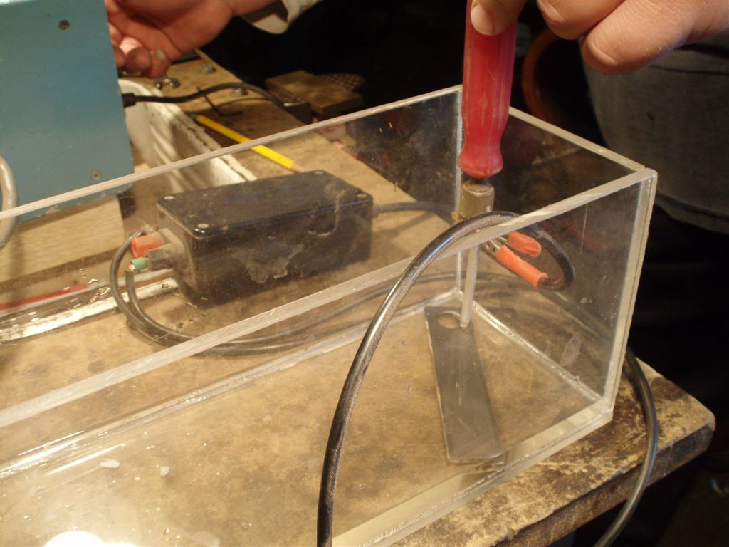

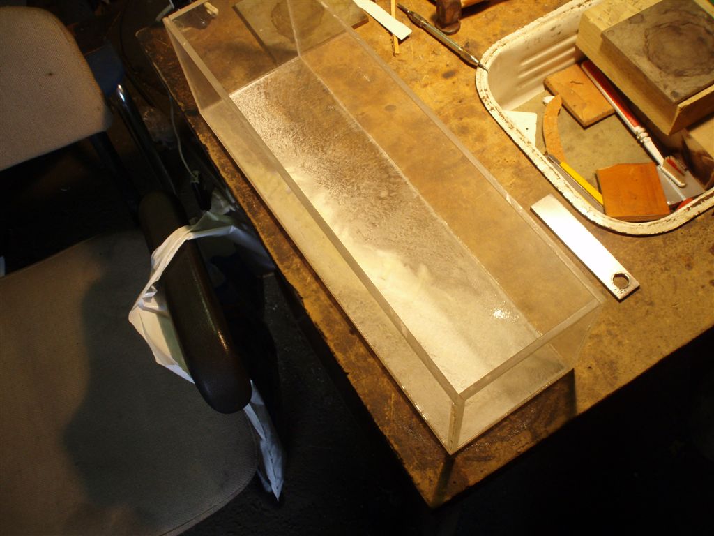

Установка состоит из ваночки и источника постоянного тока не менее 80 вольт ( Дед говорит , что можно и меньше , но это , видимо , зависит от электролита )
file 183.jpg [ 111.39 КБ | Просмотров: 16724 ]
Ваночка может быть из стекла или прочного пластика . Так как расстояние между электродами должно быть достаточно большим , то и размер ваночки в длину должен быть примерно 40-50 см .

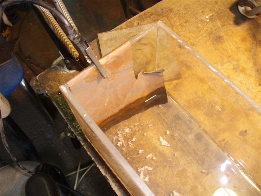

В ваночке Руди растворяет трисодиумфосфат из расчета столовая ложка на 1 литр дестилированной воды .
Электрод ( - ) представляет медную фольгу .
file 184.jpg [ 123.41 КБ | Просмотров: 16720 ]
Электрод (+) лучше всего делать из алюминия с изолированной ручкой . Им касаются анодируемой детали
file 187.jpg [ 110.58 КБ | Просмотров: 16720 ]

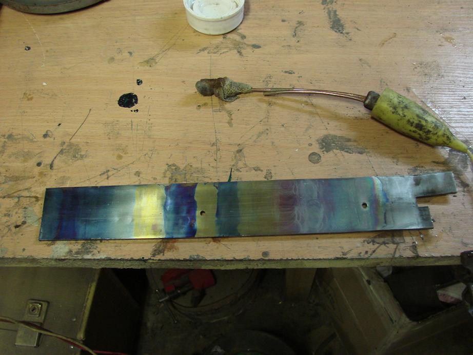

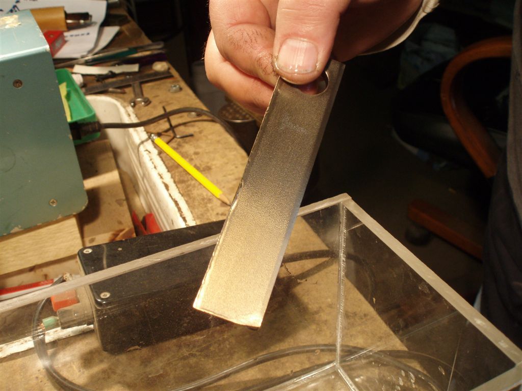

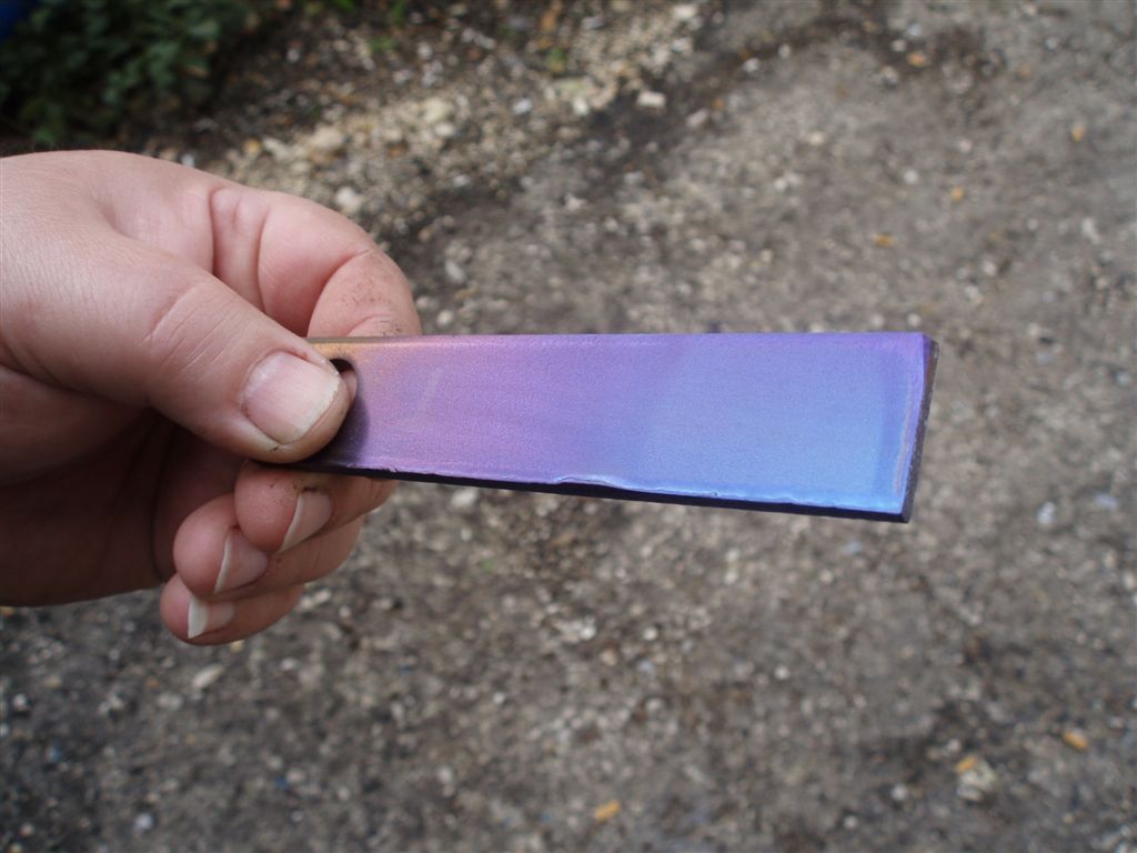

По мере подьема напряжения прямо на глазах начинается изменение цвета детали от золотистого , через коричневый , фиолетовый к голубому .
file 190.jpg [ 112.39 КБ | Просмотров: 16718 ]
file 196.jpg [ 98.51 КБ | Просмотров: 16718 ]
file 199.jpg [ 102.26 КБ | Просмотров: 16718 ]
 Заголовок сообщения: Re: Анодируем титан
СообщениеДобавлено: Пн янв 11, 2010 22:56

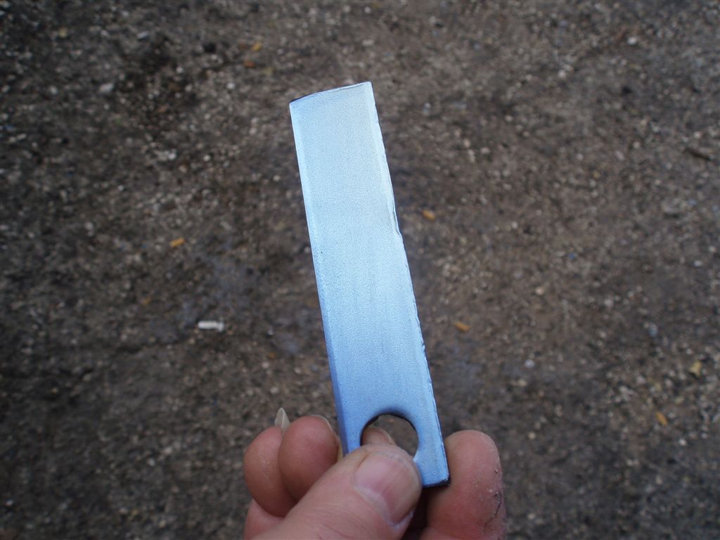

Руди рекомендует приостанавливать процесс , промывать и просушивать деталь т.к. цвет сухой детали чуть отличается .
На его установке получается :
- золотистый цвет при 40 В
- коричневатый - 50 В
- Фиолетовый - 60-70 В
- голубой 80 В

Есть возможность значительно расширить диапазон разных цветов на одной детали , но это надо экспериментировать. Если требуется анодировать и обратную сторону детали , нужно положить ее например на зубочистки .Это все , что пока вспомнил :D

Цвет зависит от напряжения , а толщина от продолжительности . Но речь идет буквально о минутах . Нужно приноровиться , т.к. много факторов - размер детали , качество титана .

Глубину анодирования не знаю , но вот деталька передо мной . Сцарапать не могу .

Такой маленький Б\П на фото и явно нерегулируемый
Олег , посмотри внимательнее на картинку с элекродом (+) . То, что ты принял за БП , это только выпрямитель , а регулятор сзади . У меня это в одной коробке . Электрод сначала прикладывают к детали , а потом начинают подьем напряжения до нужного .

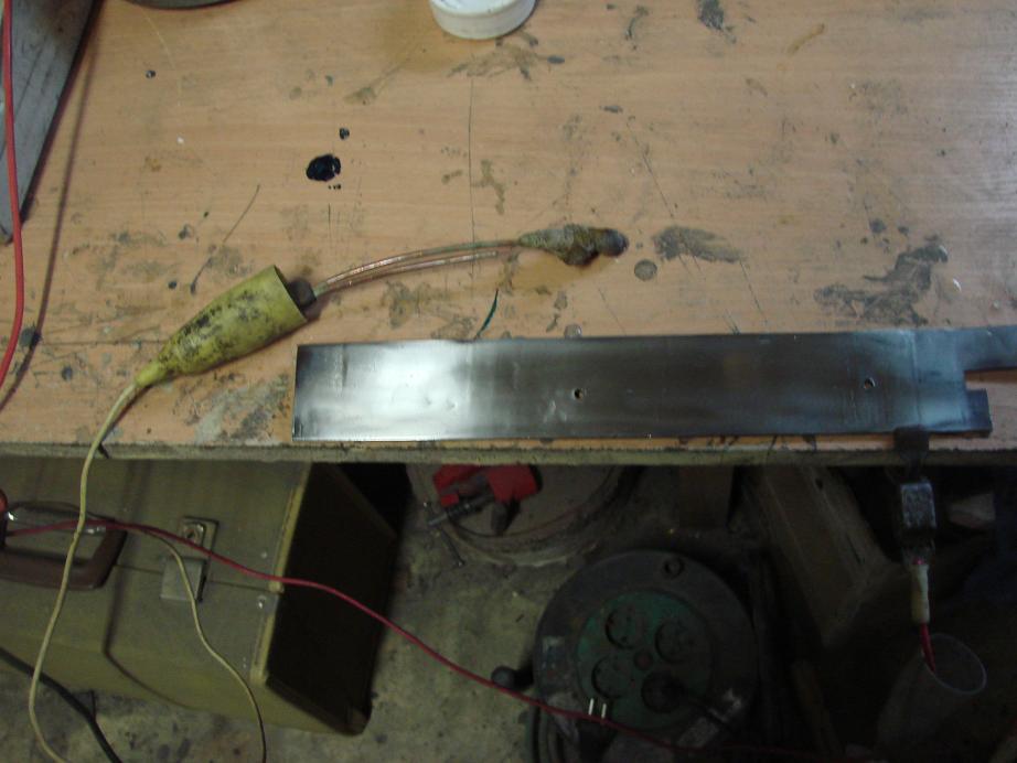

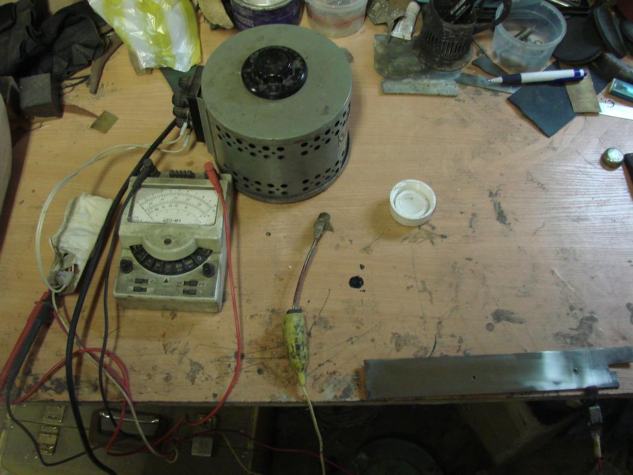

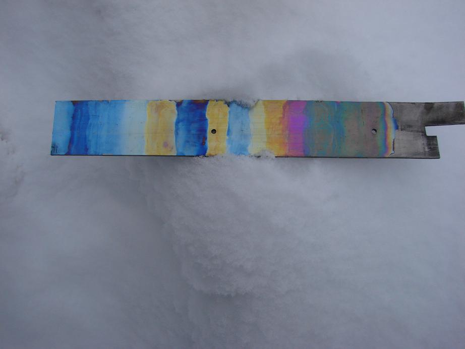

Мои 5 копеек :wink: Так как бедный :cry: и ванны для анодирования у меня нет делаю это с помощю тампона :D Фосфорной кислоты под рукой не оказалось поэтому использовал слабый раствор соляной,начал от 10в. и выше 60 не поднимался.Про подготовку титана все сказано.

О ! За это отдельное спасибо . Руди говорил , что можно обмотать электрод ваткой и занятся "художественным анодированием " . Меня больше интересовало получить как раз равномерное анодирование , а не такой кич . Теперь увидел , что это такое . Вероятно действительно можно подобрать такую плотность и состав электролита , что бы работать при более низких напряжениях .
