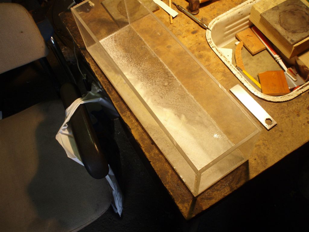

Установка состоит из ваночки и источника постоянного тока не менее 80 вольт ( Дед говорит , что можно и меньше , но это , видимо , зависит от электролита )
file 183.jpg [ 111.39 КБ | Просмотров: 16349 ]
Ваночка может быть из стекла или прочного пластика . Так как расстояние между электродами должно быть достаточно большим , то и размер ваночки в длину должен быть примерно 40-50 см .
