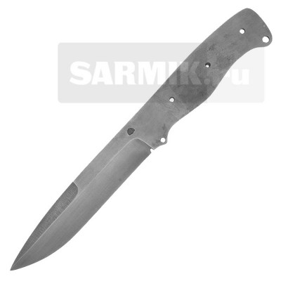

Разместил через "Ганзу" в мастерской Федотова заказ на клин из опытной партии из порошковой стали, нужно мнение камрадов ( пока не поздно :) ), какие подводные камни, какие косяки у этого материала могут вылезти? А то сикотно как-то, приедет , рассыпится в руках в порошок :wink: :D , али еще чего, а?????
 Заголовок сообщения: Re: Порошковая сталь (нужны мнения)...
СообщениеДобавлено: Пн авг 16, 2010 16:25
Вау, какую крутую штуковину я оказывается заказал :mrgreen: Интереесно только что на практике бу...еххх... :roll:

Сейчас попробую выяснить :shock:, но думаю (с большой долей вероятности) что вот такая сталюка:
http://hammer-nn.ru/shop.html?page=shop ... gory_id=17
Р12М3К5Ф2-МП ... другого "порошка" у них на сайте нет...

Да в том то и дело что похоже не знают :| ... Максимум что написано, что якобы отдавали потестить егерям, вот цитирую: "...егеря очень довольны. Легко обдирают и разделывают до трёх кабанов или лосей без правки заточки. Заточку легко править алмазным инструментом и нож снова на долгое время в рабочем состоянии..." в общем то все :D, вот последняя страницы той " курильни": http://talks.guns.ru/forummessage/189/420819-0.html

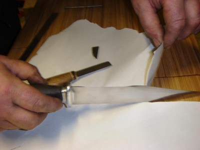

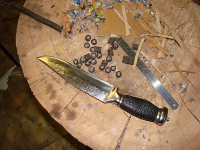

З.Ы,Ы. Ну блин я еще больше напрягся...смотрите что пишет менеджер мастерской Алексей Панов: "...В минувшие выходные дни сам испытывал нож из порошковой стали. Предлагаю фотоотчёт. Клинок ножа закален в горне, поэтому его твёрдость соответствует твёрдости Дамаска - 58-60 HRC. Любой быстрорез очень чувствителен к выдерживанию температур закалки. В горне точную температуру выдержать нельзя. А электрической печи, которая бы давала температуру 1200 градусов пока у нас нет. Закалка быстрореза должна быть примерно 65 HRC.
Первоначальный общий вид ножа. Рукоять из текстолита.
Проверка заточки ножа. Нож режет газету и даже получается фигурный рез.
Испытания проводил у себя на даче, поэтому специально купил много консервов. Также строгал гвоздь, три раза пробил носиком клинка монетку, резал крышку консервной банки. Открыл я не 4 банки, а 6, но сфотографировать их забыл. Строгать и рубить гвозди я не рекомендую, но себе позволил это сделать.
Решил перерубить брёвнышко. Взял бревно толщиной 70 мм. Это абсолютно сухой ствол яблони, древесина жёсткая. Потребовалось 902 удара, чтобы перерубить брёвнышко.
После всего этого, я строгал всякие палочки, рубил ветки. На заточке клинка от рубки и строгания гвоздей остались небольшие вмятинки. От рубки древесины и открывания консервов никаких следов не осталось. По опыту знаю, что иногда режущая кромка закаливается на большую твёрдость, чем весь клинок, поэтому становится чуть хрупкой. Но уже вторая заточка ведёт себя совсем иначе.
После моих испытаний, нож перестал резать газету и брить, но он прекрасно открывал консервные банки и резал помидоры. Я не случайно сказал о помидорах, поскольку нож именно резал мягкие плоды, а не мял их.
В целом, нож мне понравился. Основной недостаток в том, что закаливаем клинок в горне. Надо для быстрореза более чётко выдерживать температуру закалки. Мы этот вопрос решим.
Конец отчёта...."

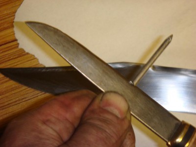

СообщениеДобавлено: Ср авг 18, 2010 20:38
Можно найти более дешовый клин для этих операций :lol:
Комментарий к файлу: Это 65Г
кр12.jpg [ 250.21 КБ | Просмотров: 18973 ]
Комментарий к файлу: это дамаск
95х18 1.jpg [ 71.16 КБ | Просмотров: 18973 ]
Комментарий к файлу: это 95х18 каторой разрубил дамаск(могу фотки пробитого капота найти
95х18 (4).jpg [ 70.84 КБ | Просмотров: 18973 ]
