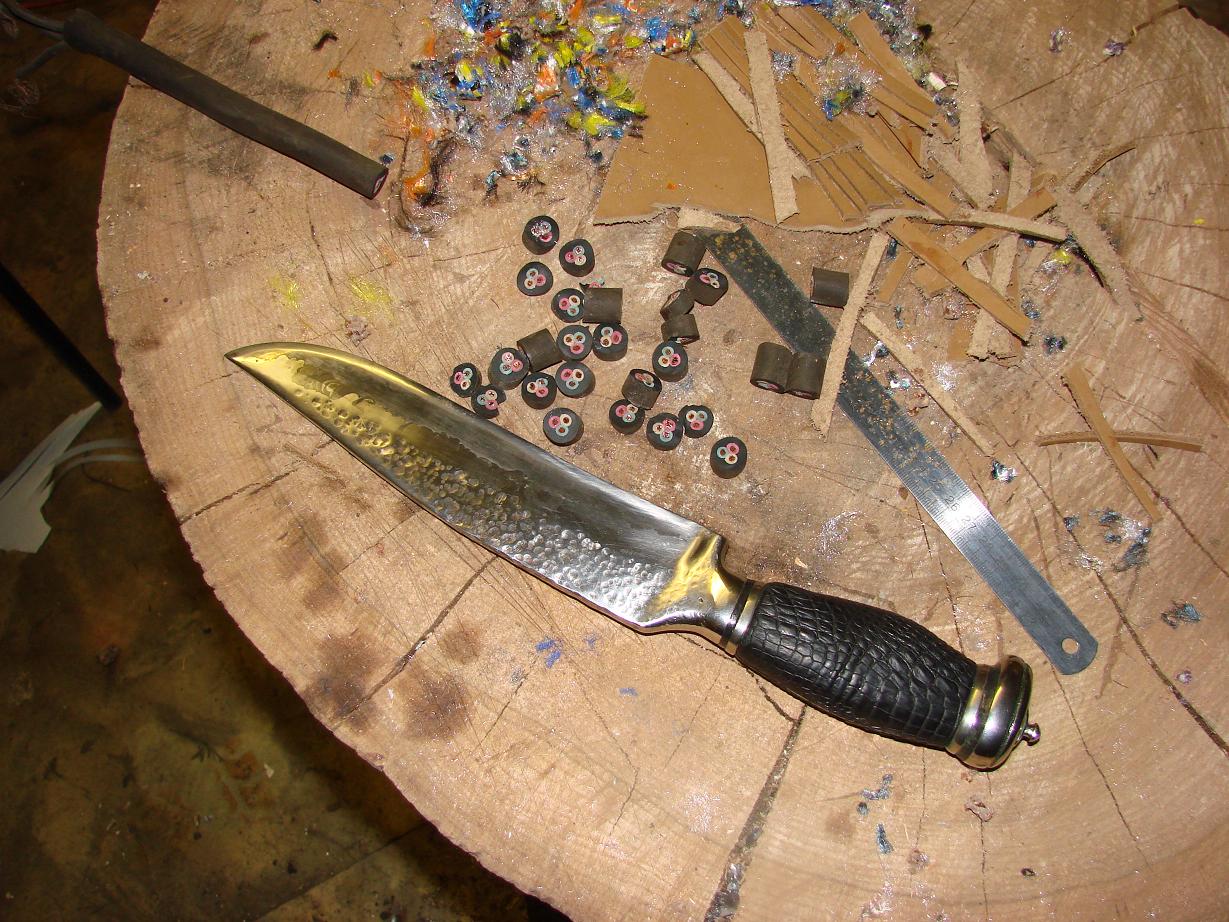

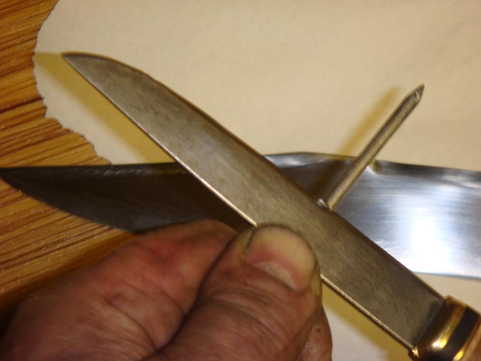

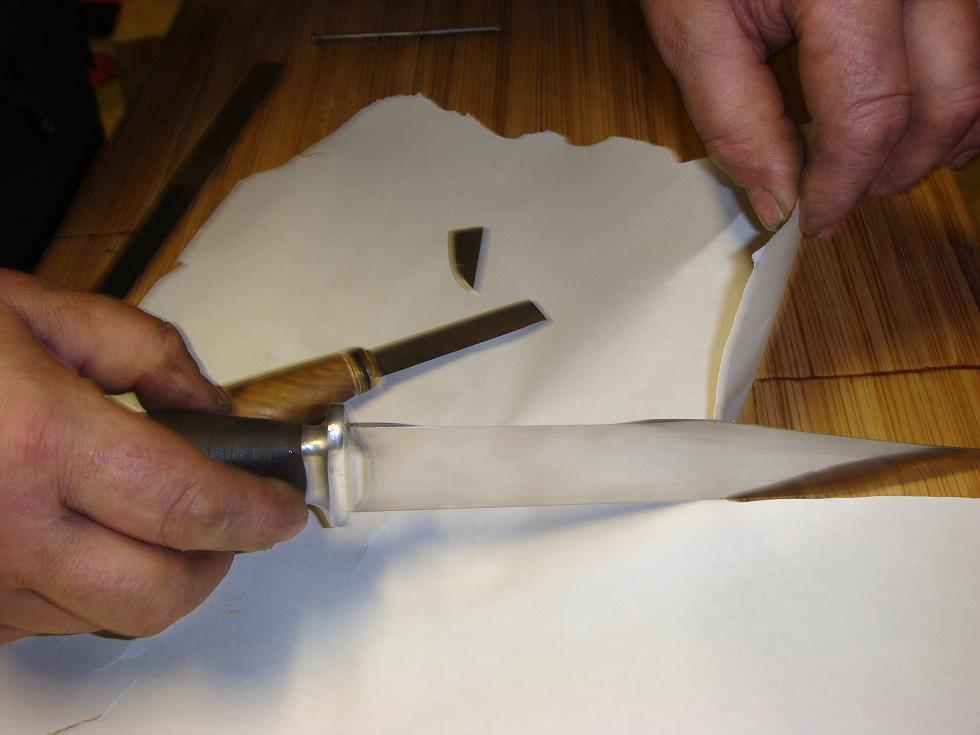

З.Ы,Ы. Ну блин я еще больше напрягся...смотрите что пишет менеджер мастерской Алексей Панов: "...В минувшие выходные дни сам испытывал нож из порошковой стали. Предлагаю фотоотчёт. Клинок ножа закален в горне, поэтому его твёрдость соответствует твёрдости Дамаска - 58-60 HRC. Любой быстрорез очень чувствителен к выдерживанию температур закалки. В горне точную температуру выдержать нельзя. А электрической печи, которая бы давала температуру 1200 градусов пока у нас нет. Закалка быстрореза должна быть примерно 65 HRC.
Первоначальный общий вид ножа. Рукоять из текстолита.
Проверка заточки ножа. Нож режет газету и даже получается фигурный рез.
Испытания проводил у себя на даче, поэтому специально купил много консервов. Также строгал гвоздь, три раза пробил носиком клинка монетку, резал крышку консервной банки. Открыл я не 4 банки, а 6, но сфотографировать их забыл. Строгать и рубить гвозди я не рекомендую, но себе позволил это сделать.
Решил перерубить брёвнышко. Взял бревно толщиной 70 мм. Это абсолютно сухой ствол яблони, древесина жёсткая. Потребовалось 902 удара, чтобы перерубить брёвнышко.
После всего этого, я строгал всякие палочки, рубил ветки. На заточке клинка от рубки и строгания гвоздей остались небольшие вмятинки. От рубки древесины и открывания консервов никаких следов не осталось. По опыту знаю, что иногда режущая кромка закаливается на большую твёрдость, чем весь клинок, поэтому становится чуть хрупкой. Но уже вторая заточка ведёт себя совсем иначе.
После моих испытаний, нож перестал резать газету и брить, но он прекрасно открывал консервные банки и резал помидоры. Я не случайно сказал о помидорах, поскольку нож именно резал мягкие плоды, а не мял их.
В целом, нож мне понравился. Основной недостаток в том, что закаливаем клинок в горне. Надо для быстрореза более чётко выдерживать температуру закалки. Мы этот вопрос решим.
Конец отчёта...."
