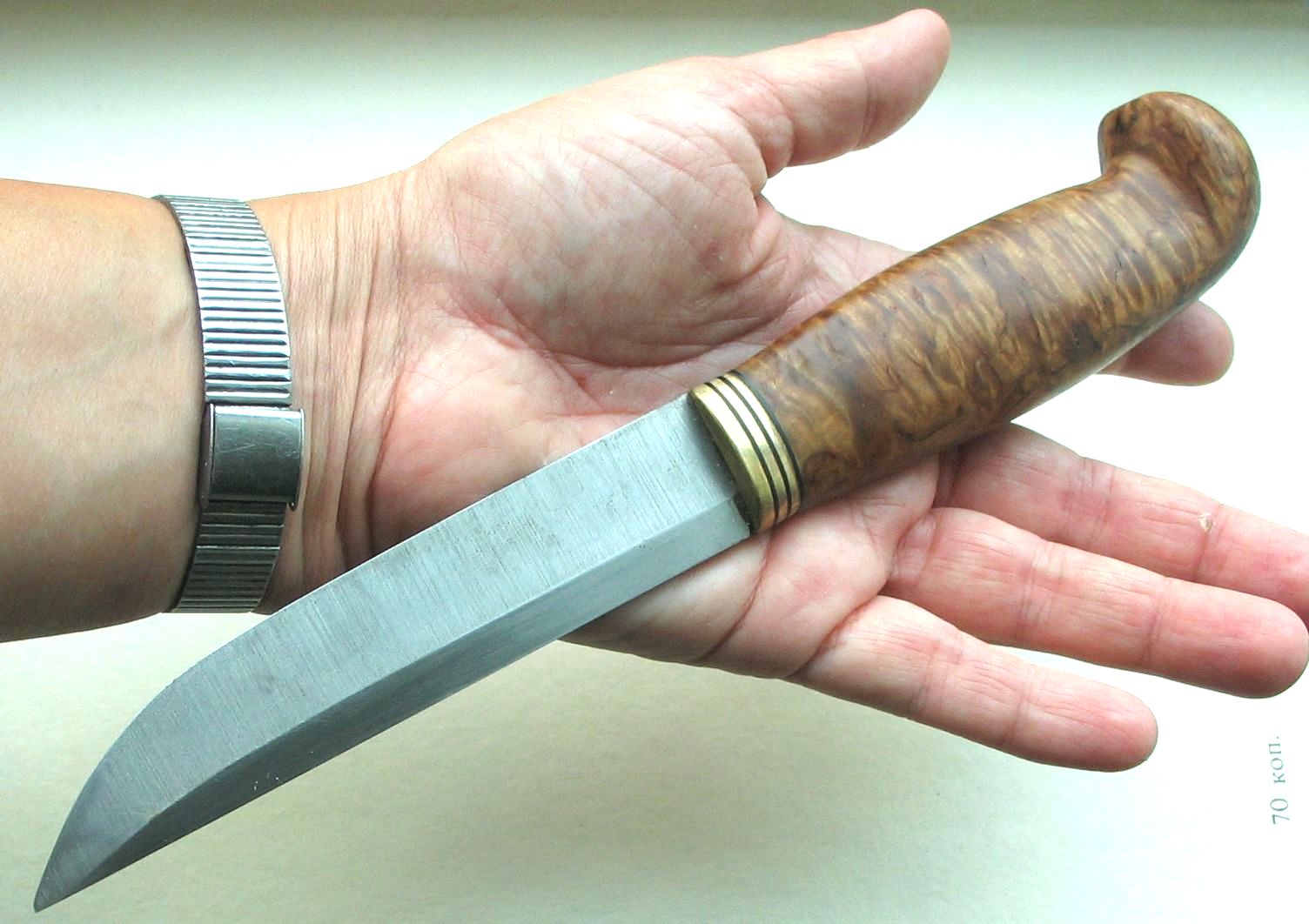

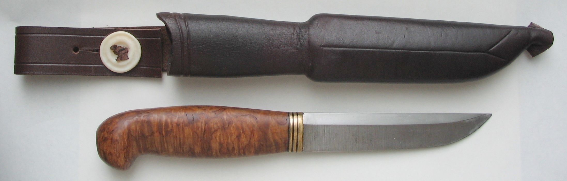

Клинок - Kainuun Puukko 125х24х4, латунь, карельская береза, фибра. Всадной монтаж на клей “Супер-Хват”. Рукоять пропитана льняным маслом и натерта карнаубским воском. Ножны - кожа телячья, рог лося, березовый вкладыш.
IMG_7375.jpg [ 93.1 КБ | Просмотров: 8019 ]
IMG_7374.jpg [ 90.17 КБ | Просмотров: 8019 ]
IMG_7376.jpg [ 153.04 КБ | Просмотров: 8019 ]
IMG_7377.jpg [ 172.32 КБ | Просмотров: 8019 ]

Мелкие косячки на лицо, но ругать без меня есть кому. :mrgreen: В целом нож понравился. Крепенький такой работяга. Красивый рисунок на рукояти.

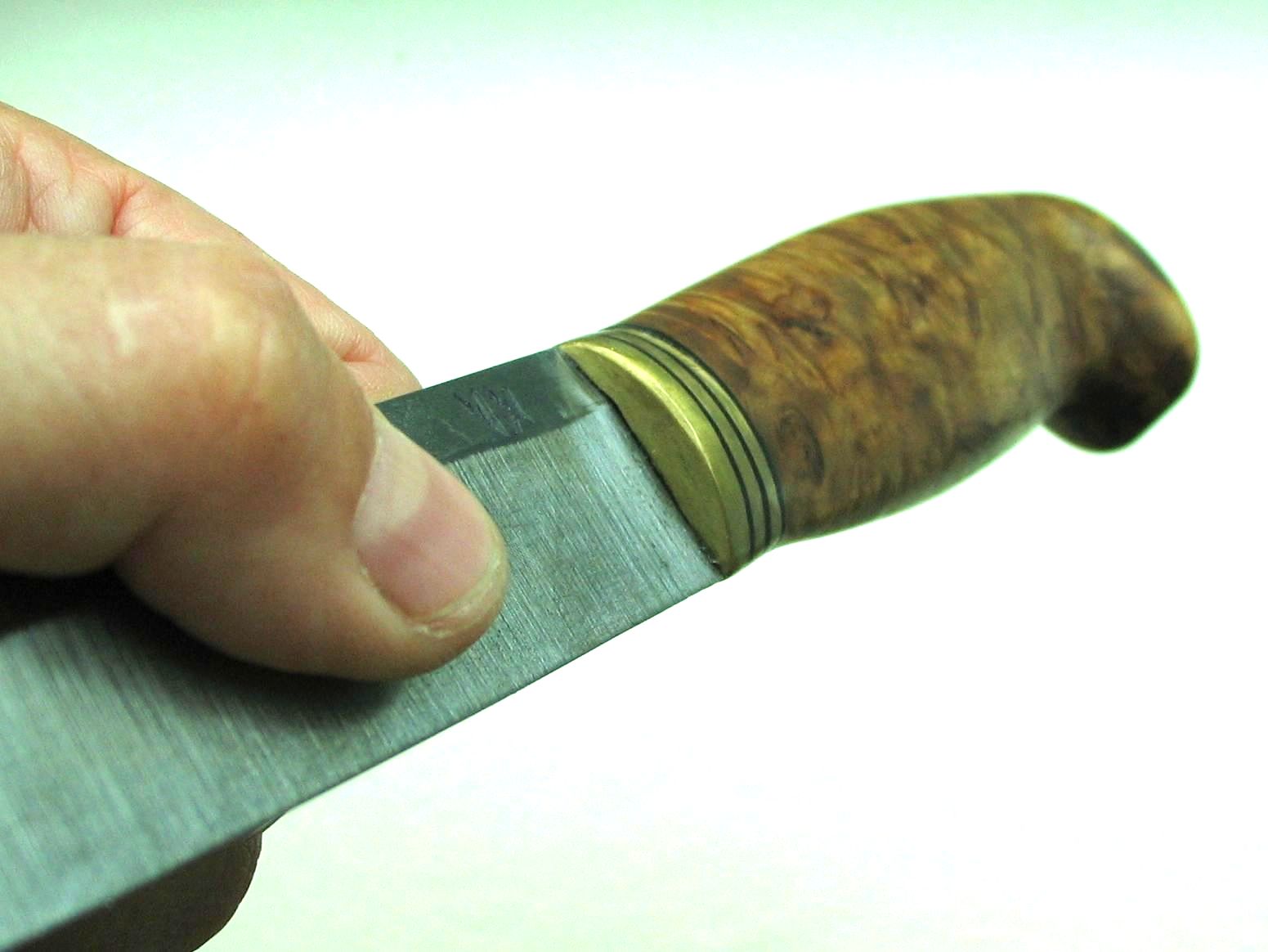

Я вот истчо фоток добавлю. Надож стремиться лучше.
IMG_7350.JPG [ 123.01 КБ | Просмотров: 8011 ]
IMG_7352.JPG [ 176.58 КБ | Просмотров: 8011 ]

Не благодарное это дело чужую работу критиковать, но коль скоро Вы настаиваете, извольте. Прилегание больстера к клинку оставляет желать лучшего. На виде сверху видна трещинка или задир на латуни в месте соединения с деревом рукояти. На виде сбоку видно, что спуск рукояти от спинки не плавный а с некоторым провалом и сразу больстер горбыльком. Хотя низ вполне равномерный. Трещинки в дереве я бы залил и заполировал. При разделке дичи будут забиваться кровью и жиром. Но нужно учесть что моё мнение, оно и есть только моё мнение. Это я к тому, что в мире ножестроения я НИКТО. Ну как то так.

Огромнейшее вам спасибо!!
Соединение клина с больстером - это буду стараться улучшать.
Выемка на клине (вид сверху) - такой уж клин купил. Поправить не смог. А выемка на больстере - да, косяк мой.
Про провал рукояти у больстера - не совсем понял. Считаете лучше чтоб был обязательно конус?
Трещинки на деревяхе появились. Те что нашел - залил цианокрилатом. Но после пропитки маслом появились еще меленькие. Что нить сейчас мона с ними сделать?

Белая пуговица от подушки :mrgreen: , вабще не в тему.
И квадратный гриб снизу, тоже не понял.

Привет! Пуговица из лосика. Лепил, лепил... Видимо перелепил.)) Переделаю из карелки или венге.
А "квадратный гриб"... Сразу не понял. Стал крутить в руках. Увилел - сильно удивился. Ёпт! Здесь - дал маху!

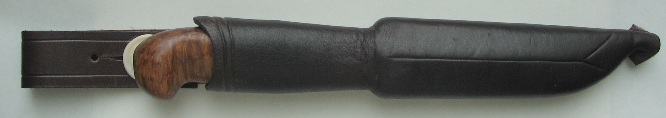

А всадной монтаж делал на 3/4 рукояти. Надо попробовать будет порезать полено.
IMG_7334.JPG [ 119.04 КБ | Просмотров: 7955 ]

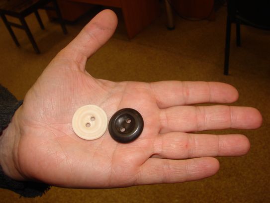

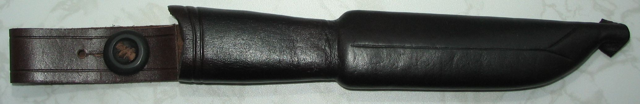

Вырезал новую пуговицу из эбонита. :)
ris-1.jpg [ 31.48 КБ | Просмотров: 7872 ]
Теперь так:
ris-2.jpg [ 107.03 КБ | Просмотров: 7872 ]

Так явно лучше, но все равно без харизмы, так сказать, можно и готовую такую пуговицу купить (благо их ассортимент сейчас неимоверный). Может в виде клыка или чего-то еще в другой раз попробовать? :wink:

Эта намного лучше, теперь глаз не режет, согласен с Женей, надо её как то отдекорировать, чтоб придать пуговице индивидуальность :)
