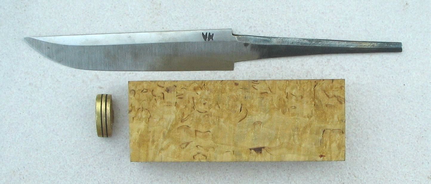

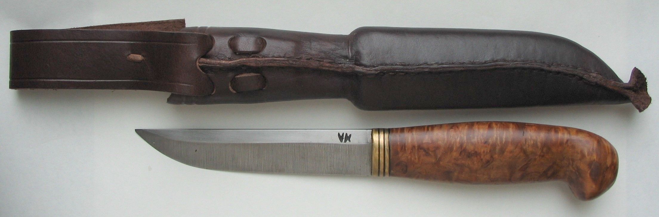

СообщениеДобавлено: Пт сен 03, 2010 18:54
Клинок - Kainuun Puukko 125х24х4, латунь, карельская береза, фибра. Всадной монтаж на клей “Супер-Хват”. Рукоять пропитана льняным маслом и натерта карнаубским воском. Ножны - кожа телячья, рог лося, березовый вкладыш.
IMG_7375.jpg [ 93.1 КБ | Просмотров: 7879 ]
IMG_7374.jpg [ 90.17 КБ | Просмотров: 7879 ]
IMG_7376.jpg [ 153.04 КБ | Просмотров: 7879 ]
IMG_7377.jpg [ 172.32 КБ | Просмотров: 7879 ]

Не благодарное это дело чужую работу критиковать, но коль скоро Вы настаиваете, извольте. Прилегание больстера к клинку оставляет желать лучшего. На виде сверху видна трещинка или задир на латуни в месте соединения с деревом рукояти. На виде сбоку видно, что спуск рукояти от спинки не плавный а с некоторым провалом и сразу больстер горбыльком. Хотя низ вполне равномерный. Трещинки в дереве я бы залил и заполировал. При разделке дичи будут забиваться кровью и жиром. Но нужно учесть что моё мнение, оно и есть только моё мнение. Это я к тому, что в мире ножестроения я НИКТО. Ну как то так.
 Заголовок сообщения: Re: Просто финка
СообщениеДобавлено: Пт сен 03, 2010 19:46
Огромнейшее вам спасибо!!
Соединение клина с больстером - это буду стараться улучшать.
Выемка на клине (вид сверху) - такой уж клин купил. Поправить не смог. А выемка на больстере - да, косяк мой.
Про провал рукояти у больстера - не совсем понял. Считаете лучше чтоб был обязательно конус?
Трещинки на деревяхе появились. Те что нашел - залил цианокрилатом. Но после пропитки маслом появились еще меленькие. Что нить сейчас мона с ними сделать?
Мне очень важны замечания на недочеты. Еще раз спасибо вам что откликнулись!

Привет Андрей!
Ну что сказать, нормальный рабочий ножик....а теперь, то что я не понял.
Белая пуговица от подушки :mrgreen: , вабще не в тему.
И квадратный гриб снизу, тоже не понял.
В остальном, если закрыть глаза на мелкие погрешности, хороший нож.
СообщениеДобавлено: Пт сен 03, 2010 21:52
Привет! Пуговица из лосика. Лепил, лепил... Видимо перелепил.)) Переделаю из карелки или венге.
А "квадратный гриб"... Сразу не понял. Стал крутить в руках. Увилел - сильно удивился. Ёпт! Здесь - дал маху!
СообщениеДобавлено: Пт сен 03, 2010 23:30
Вобще финка не так проста как кажется :D ее понять надо,финка должна быть сквозного мотажа и с оковкой,грибок нужен не только для извлечения из ножен.Проверить качество монтажа и удобство ножа можно силовым резом от себя(лучину построгать) сразу станет понятно нормальнойли толщены рукоять и правельный или нет грибок,ну и дерево без оковки может не выдержать такой работы как и всадной монтаж :wink:
