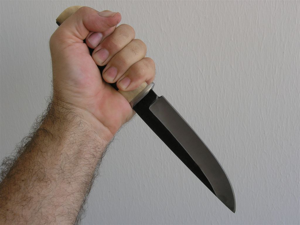

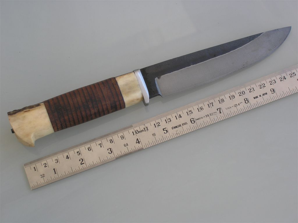

Мои булатные и бритвенные приключения совсем не давали мне заняться ножеделием .Ну и хорошо ,отдохнули от моих уродцев . :D
Но было неловко заходить в " Мастерскую" ,чесслово , еще скажут : " А ты хто такой ? :evil: " .

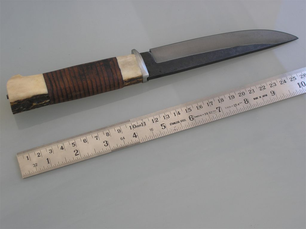

А тут у нас осенние праздники и выдалось несколько свободных дней , а давно лежит клиночек . :roll: Пару слов о клинке . По моему эскизу проковал и сделал первичную слесарку Женя Доля , о котором я писал . Сталь D2 , в обухе у рикассо - 5 мм , спуски вогнутые .Закалку решили делать с Petrovich - ему потренироваться , а мне позыбать :D .
Отпуск он делал сам в духовке , т.к. мне нужно уже было рвать домой .Отпуск прошел успешно , вероятно потому , что вместе с клинком в духовке оказались сосиски , которые он взял на ночную смену . :mrgreen:
Дальше работа моя - больстер из японской нержавейки 6 мм , два обрезка рога на проставку и навершие , кожа 4 мм .Захотелось оставить сверху натуральный рисунок рога и это оказалась наиболее сложная часть работы , а вот работать с кожей оказалось одно удовольствие .Всех делов - 1.5 часа .Не клеил , оставил как в армейских ножах . Испачкается , поцарапается - заменю .В навершии пока простая гайка - мои запасы нержавейки на работе .Покажу окончательно с нормальным навершием и ножнами .

Брутальненько.... :D Аркадий, не знаю стоит ли советы давать? Верх рога мемного пошоркать, чтобы прожилки беленькие были на неровностях....Про гарду, хочу спросить, чего такая маленькая? прямой угол стыка гардочки с рукоятью, подрозумевает её более развитой сделать....В остальном очень всё понравилось, ждём ножен, и прикрытия тыльника.

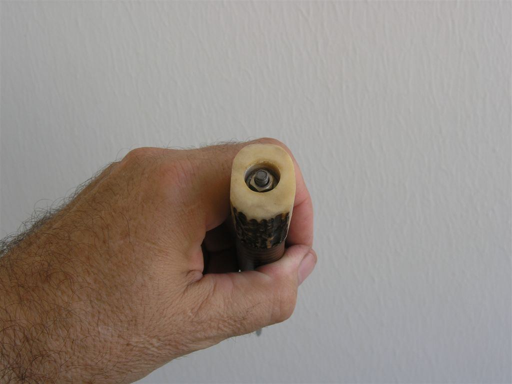

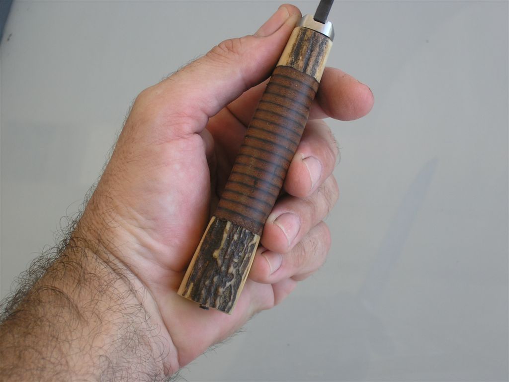

Саша ,мое отношение к гарде лучше всего выразил Федор в соответствующей теме деда .
Маленькая гарда позволяет уставшей руке ( Федор турист-водник , а я когда-то был таким :? ) контролировать окончание рукояти - только и всего . В отличие от большой гарды она не мешает .
По поводу белой части рога , хочу фигурно повыжигать .Приготовил кусочек для эксперимента .

Отлично, Аркадий. Я бы сказал, не так суровый, как строгий.

Клин - просто то, что надо! Очень понравился весь - и форма, и спуски, и размер, и материалы... В общем, вещь!
Рукоять на мой вкус слишком прямо. Верхняя часть, "спинка" идет слишком прямолинейно до самого конца - ее бы вот чуть-чуть опустить в последней трети - ближе к обуху... Нижняя линия нормально - правда, если менять "спинку", то она тоже должна чуть опуститься к навершию, оставаясь при этом практически такой же прямой. Подумай на эту тему, порисуй. Может быть я и не прав. В остальном и придраться не к чему.

Придрацца есть к чему :wink: , но пока он не закончен не буду... :mrgreen: Вижу несколько бросающихся в глаза, серьёзных недодела....Заглушки тыльника,это не касается :wink: :mrgreen: :mrgreen: :mrgreen: Аркадий, наверное сам знает.

Нормально получилось. Просто, выдержанно, технологично и функционально

Привет Аркадий. Ножик вышел хороший. Единственное что мне не понравилось, это больстер. Просто не понимаю я прямого угла между рукоятью и больстером. Но это только мое мнение... А в остальном все гуд.

Больстер. Стык низа рукояти и больстера не правильный не эстетически не эргономически. О заглушке на тыльник (вернее, его отсутствие уже говорилось) - надо что-то придумать. Причем так. что бы была возможность снимать заглушку и подкручивать.
с точки зрения дизайна есть одно замечание: длина рога у больстера и тылинка должна быть одинакова.
Ну не будет мизинец там так хорошо, как хотелось бы контролировать тыльник, рог скользкий.

Андрей , прямизна была вызвана желанием сохранить фактуру рога по всей спинке .

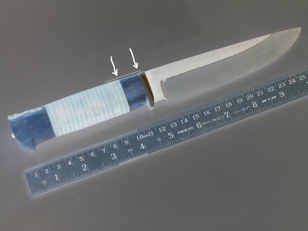

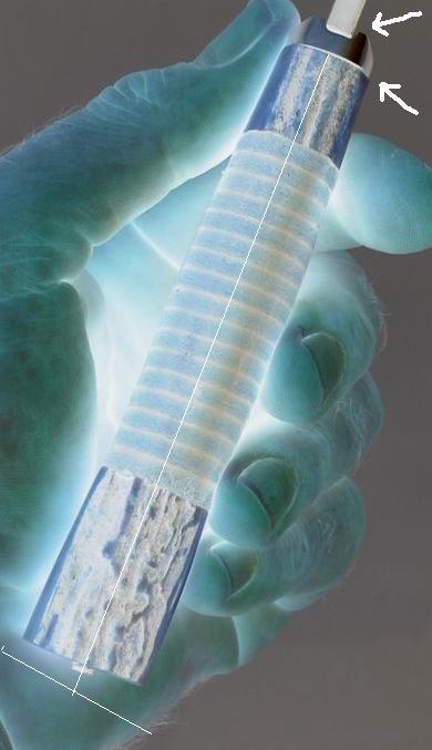

Вот эти моменты, меня смущают, во первых клинок притоплен в гардочку, может быть это эфект фото :wink: , но я вижу как плохое прилегание, потом, стык рога с гардой - щёлка есть, и гардачка выступает над клинком, опять же может фото так показаны, и ещё один момент, тыльная часть косо спилена.....вроде всё, и это всё поправимо. Но живьём виднее должно быть....Извиняйте за занудство :mrgreen:

Саша , клинок действительно притоплен в больстер и сидит так плотно , что " закусывает " при посадке на место .Эффект щели между бльстером и проставкой создает небольшой выступ проставки . :oops: Но щели нет . Буду шлифовать . По навершию тоже правильно заметил , но буду приводить его в порядок вместе с окончательным крепежом , который еще надо сделать .Спасибо ! :D

:mrgreen: :mrgreen: :mrgreen: Тём, Это всё во имя добра, а завтра может что нибудь новенькое будет, над чем надо будет мыслить, так что вот не надо :lol:...... сделай сегодня, не откладывая на завтра....Я ж не хотел говорить, Аркадий сам просил не томить :P :mrgreen: Это так сказать товариЩэская помошь. :wink:

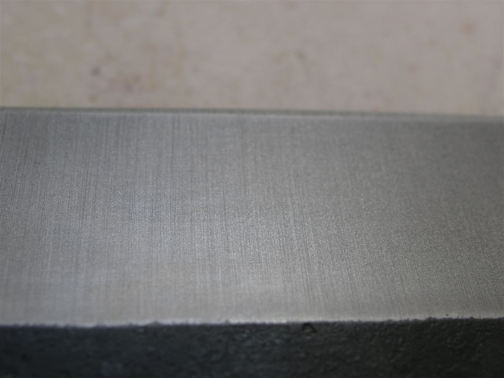

Да , вот еще что забыл . Хоть клинок не полировался ( суровый :mrgreen: ) при травлении хлорным железом выполз как бонус легкий " булатный " рисунок .Для D2 это нормально .Надеюсь вам удастся рассмотреть . Хорошо видно под лупой .
Интересно, что на пчаке от ДД (95Х18) тоже "булатный" рисунок виден. Деда говорит, что если клин травануть ХЖ, он ещё больше проявится.

Честно признаюсь- чёт простоват нож.Как будто бы это первый Вами самостоятельно сделаный нож.Но это не так,мы ж знаем.В общем (моя имха) его желательно переделать,нет доработать,пока что это сырой вариант.

А это так и есть . Он задумывался как простой , но с элементами , которые меня радуют -приятно ощущать кожу в руке , мне симпатична комбинация нетронутого и шлифованного рога , который удалось вписать в желаемую форму .Его еще надо " вылизывать " , но перед этим сделал сейчас тесты - закалка самопальная , вдруг все старания в мусор .

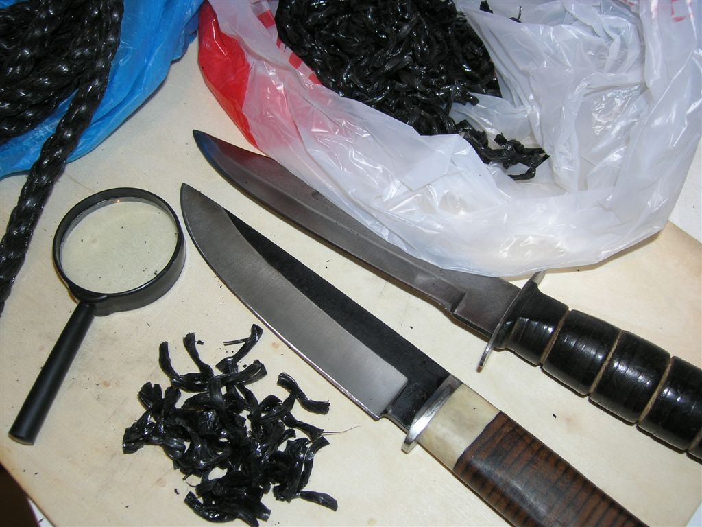

Порезал капроновый канат на фанерке . Сравнивал ощущения с армейским ножом и кухонником .Осмотрел РК . Выкрашивания нет , есть легкие замины .На армейском заминов побольше , а кухонник стал совсем лысым .
010~1.JPG [ 132.21 КБ | Просмотров: 10932 ]

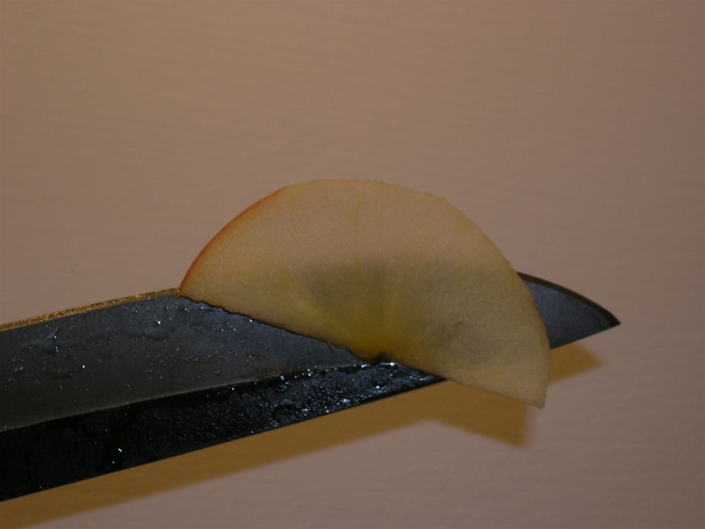

После этого тест на газете прошол нормально , а овощи фрукты можно резать до прозрачных долек . Правда обух в 5 мм дает себя знать .При нарезании , например яблока целиком , клинок слегка уводит .

С samodelkin8 по поводу больстера соглашусь. Чутку плавнее переход рукоять-больстер не помешал бы, и было бы в гармонии с навершием

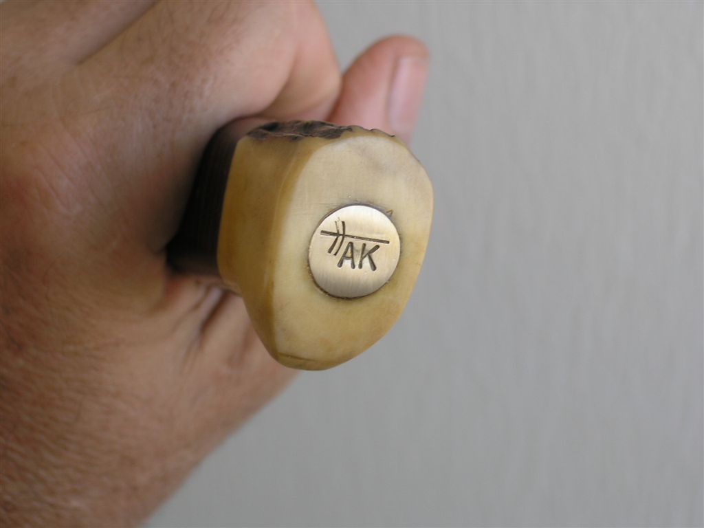

Говоришь "шикарно суровый " ? Тогда как без драгметаллов ? Покопался в закромах и нашел отрезанный контакт , который готовил для другого ножа , но так и не использовал .Точно подошел под отверстие .Вклеил .

Заглушка супер :mrgreen: .....остальное ждём. :D

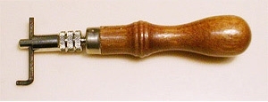

Саша , я бы начал шить ножны , но хочу делать это более профессиональна -выбирать канавку под шов . Для этого нужна приспособа .
product_thumb.jpg [ 24.09 КБ | Просмотров: 10578 ]
Купил бы в интернете , но сын должен ехать в США и я ему уже целый перечень приготовил .Это займет время . Может ты канавки иначе делаешь ?
