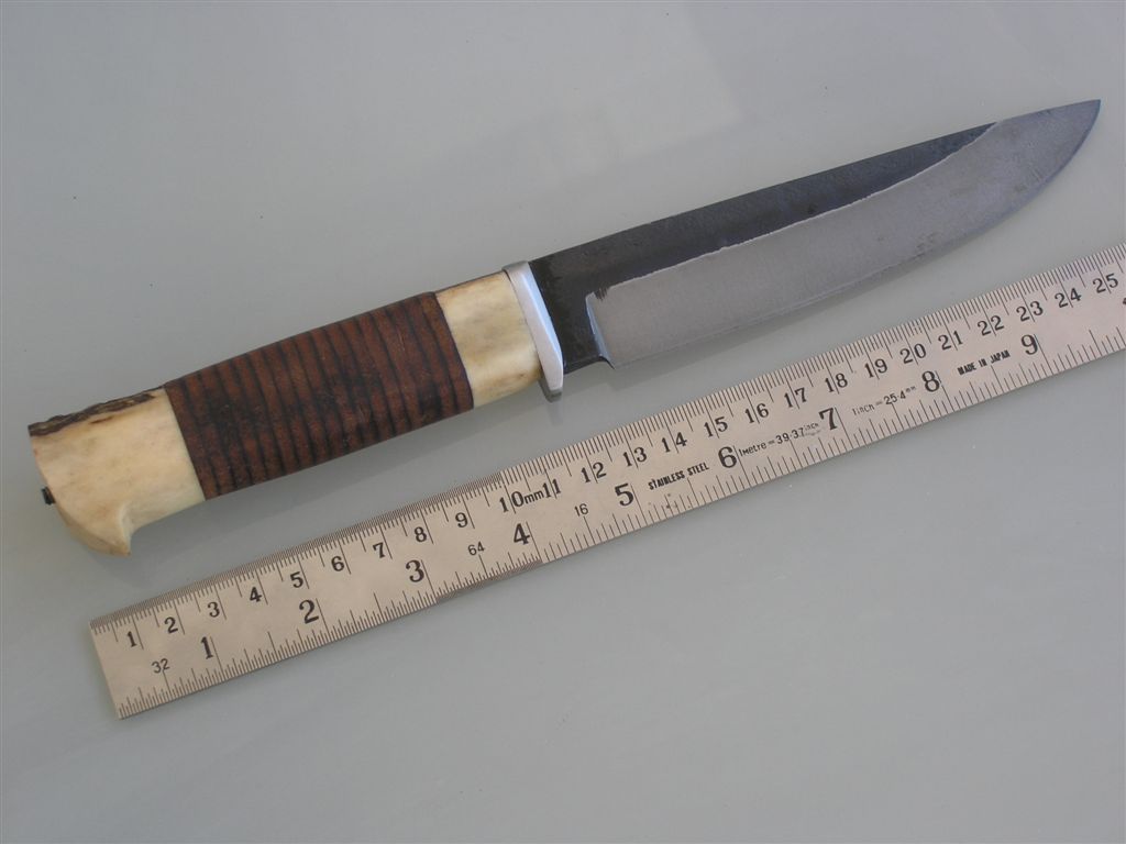

А тут у нас осенние праздники и выдалось несколько свободных дней , а давно лежит клиночек . :roll: Пару слов о клинке . По моему эскизу проковал и сделал первичную слесарку Женя Доля , о котором я писал . Сталь D2 , в обухе у рикассо - 5 мм , спуски вогнутые .Закалку решили делать с Petrovich - ему потренироваться , а мне позыбать :D .
Отпуск он делал сам в духовке , т.к. мне нужно уже было рвать домой .Отпуск прошел успешно , вероятно потому , что вместе с клинком в духовке оказались сосиски , которые он взял на ночную смену . :mrgreen:
Дальше работа моя - больстер из японской нержавейки 6 мм , два обрезка рога на проставку и навершие , кожа 4 мм .Захотелось оставить сверху натуральный рисунок рога и это оказалась наиболее сложная часть работы , а вот работать с кожей оказалось одно удовольствие .Всех делов - 1.5 часа .Не клеил , оставил как в армейских ножах . Испачкается , поцарапается - заменю .В навершии пока простая гайка - мои запасы нержавейки на работе .Покажу окончательно с нормальным навершием и ножнами .

Брутальненько.... :D Аркадий, не знаю стоит ли советы давать? Верх рога мемного пошоркать, чтобы прожилки беленькие были на неровностях....Про гарду, хочу спросить, чего такая маленькая? прямой угол стыка гардочки с рукоятью, подрозумевает её более развитой сделать....В остальном очень всё понравилось, ждём ножен, и прикрытия тыльника.

Саша ,мое отношение к гарде лучше всего выразил Федор в соответствующей теме деда .
Маленькая гарда позволяет уставшей руке ( Федор турист-водник , а я когда-то был таким :? ) контролировать окончание рукояти - только и всего . В отличие от большой гарды она не мешает .
По поводу белой части рога , хочу фигурно повыжигать .Приготовил кусочек для эксперимента .

Отлично, Аркадий. Я бы сказал, не так суровый, как строгий.
 Заголовок сообщения: Re: Суровый
СообщениеДобавлено: Пн сен 27, 2010 19:16
Клин - просто то, что надо! Очень понравился весь - и форма, и спуски, и размер, и материалы... В общем, вещь!
Рукоять на мой вкус слишком прямо. Верхняя часть, "спинка" идет слишком прямолинейно до самого конца - ее бы вот чуть-чуть опустить в последней трети - ближе к обуху... Нижняя линия нормально - правда, если менять "спинку", то она тоже должна чуть опуститься к навершию, оставаясь при этом практически такой же прямой. Подумай на эту тему, порисуй. Может быть я и не прав. В остальном и придраться не к чему.
СообщениеДобавлено: Пн сен 27, 2010 19:22
Придрацца есть к чему :wink: , но пока он не закончен не буду... :mrgreen: Вижу несколько бросающихся в глаза, серьёзных недодела....Заглушки тыльника,это не касается :wink: :mrgreen: :mrgreen: :mrgreen: Аркадий, наверное сам знает.

Нормально получилось. Просто, выдержанно, технологично и функционально

Привет Аркадий. Ножик вышел хороший. Единственное что мне не понравилось, это больстер. Просто не понимаю я прямого угла между рукоятью и больстером. Но это только мое мнение... А в остальном все гуд.

Больстер. Стык низа рукояти и больстера не правильный не эстетически не эргономически. О заглушке на тыльник (вернее, его отсутствие уже говорилось) - надо что-то придумать. Причем так. что бы была возможность снимать заглушку и подкручивать.
с точки зрения дизайна есть одно замечание: длина рога у больстера и тылинка должна быть одинакова.
Ну не будет мизинец там так хорошо, как хотелось бы контролировать тыльник, рог скользкий.

Артем , прости негодяя за плагиат . :oops: Готов переименовать по твоему усмотрению .
Вот варианты :
Суровый 2
Не очень суровый .
Не суровый .
Ласковый . :mrgreen:
Андрей , прямизна была вызвана желанием сохранить фактуру рога по всей спинке .
Циркач
Согласен с замечаниями , но вот что подумалось .Когда актриса Самойлова сыграла Анну Коренину , само понятие женской красоты поменялось , а ведь у нее много неправилных черт . :roll:
Я вот весь вечер кручу его в руках , вижу дефекты и это меня не огорчает .Это один из немногих ножей , который пойдет в дело .
Саша , не томи ! Может я за отпуск переделать успею . :D

Вот эти моменты, меня смущают, во первых клинок притоплен в гардочку, может быть это эфект фото :wink: , но я вижу как плохое прилегание, потом, стык рога с гардой - щёлка есть, и гардачка выступает над клинком, опять же может фото так показаны, и ещё один момент, тыльная часть косо спилена.....вроде всё, и это всё поправимо. Но живьём виднее должно быть....Извиняйте за занудство :mrgreen:

Саша , клинок действительно притоплен в больстер и сидит так плотно , что " закусывает " при посадке на место .Эффект щели между бльстером и проставкой создает небольшой выступ проставки . :oops: Но щели нет . Буду шлифовать . По навершию тоже правильно заметил , но буду приводить его в порядок вместе с окончательным крепежом , который еще надо сделать .Спасибо ! :D

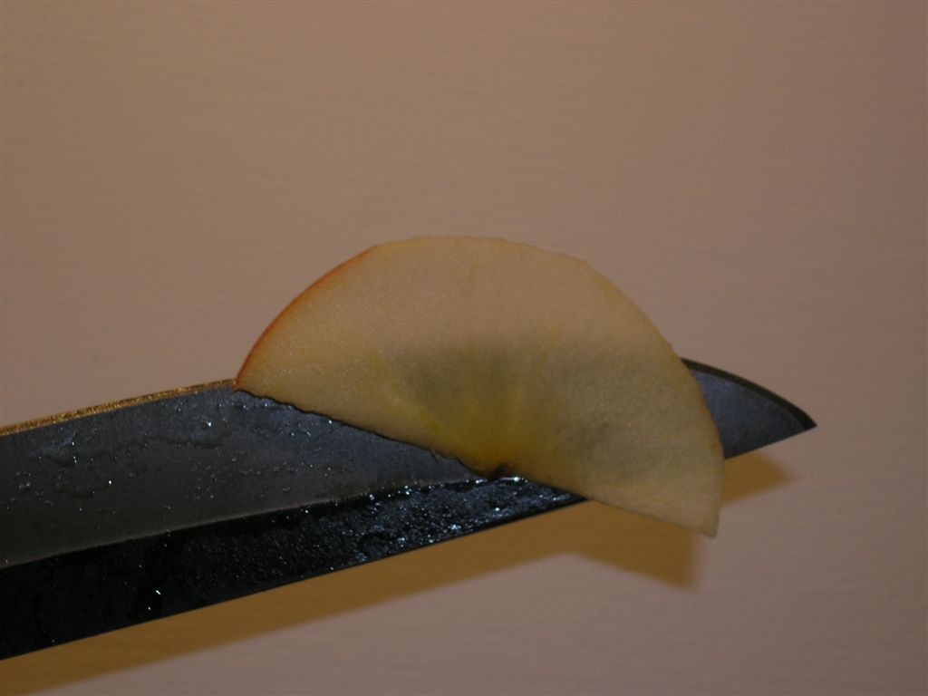

Порезал капроновый канат на фанерке . Сравнивал ощущения с армейским ножом и кухонником .Осмотрел РК . Выкрашивания нет , есть легкие замины .На армейском заминов побольше , а кухонник стал совсем лысым .
010~1.JPG [ 132.21 КБ | Просмотров: 10530 ]
После этого тест на газете прошол нормально , а овощи фрукты можно резать до прозрачных долек . Правда обух в 5 мм дает себя знать .При нарезании , например яблока целиком , клинок слегка уводит .
009~1.JPG [ 45.7 КБ | Просмотров: 10530 ]
