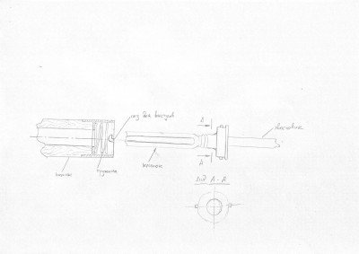

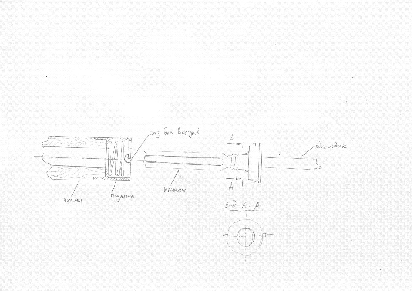

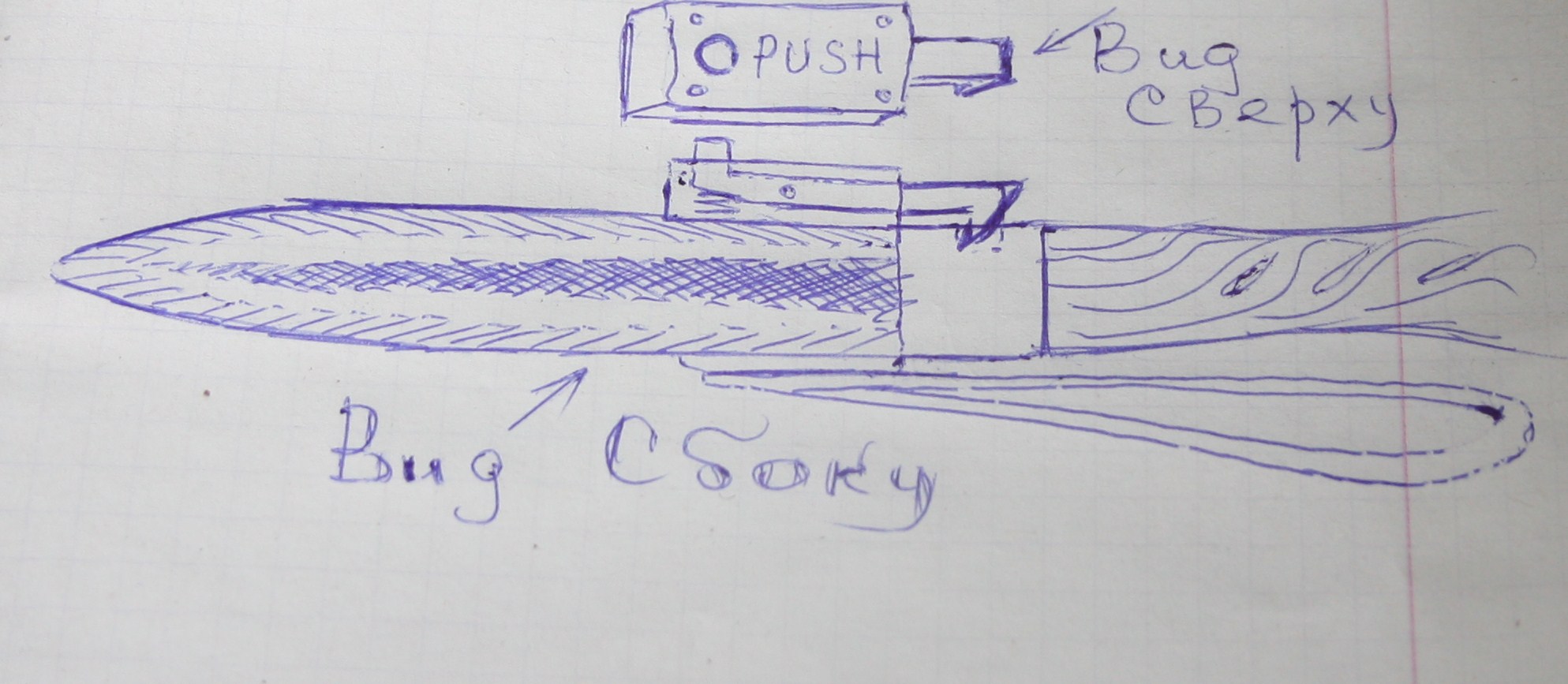

Доброго времени суток, всем!
Нужна техническая мысль. Тема такая, необходимо чтобы клинок не выпадал из ножен (ножны в сечении круглые). Какие существуют варианты его там удержания? У меня, пока вот только такая идея пришла. В оковке ножен сделаны пазы (с двух сторон), у основания клинка два выступа, опускаем клинок (стилетной формы) в ножны чтобы пазы совпадали с выступами, немного поворачиваем по оси, отпускаем, пружина не дает выступам выйти из пазов, вынимаем аналогично, придавливаем пружину, поворачиваем рукоять в обратную сторону, извлекаем клинок.

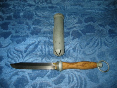

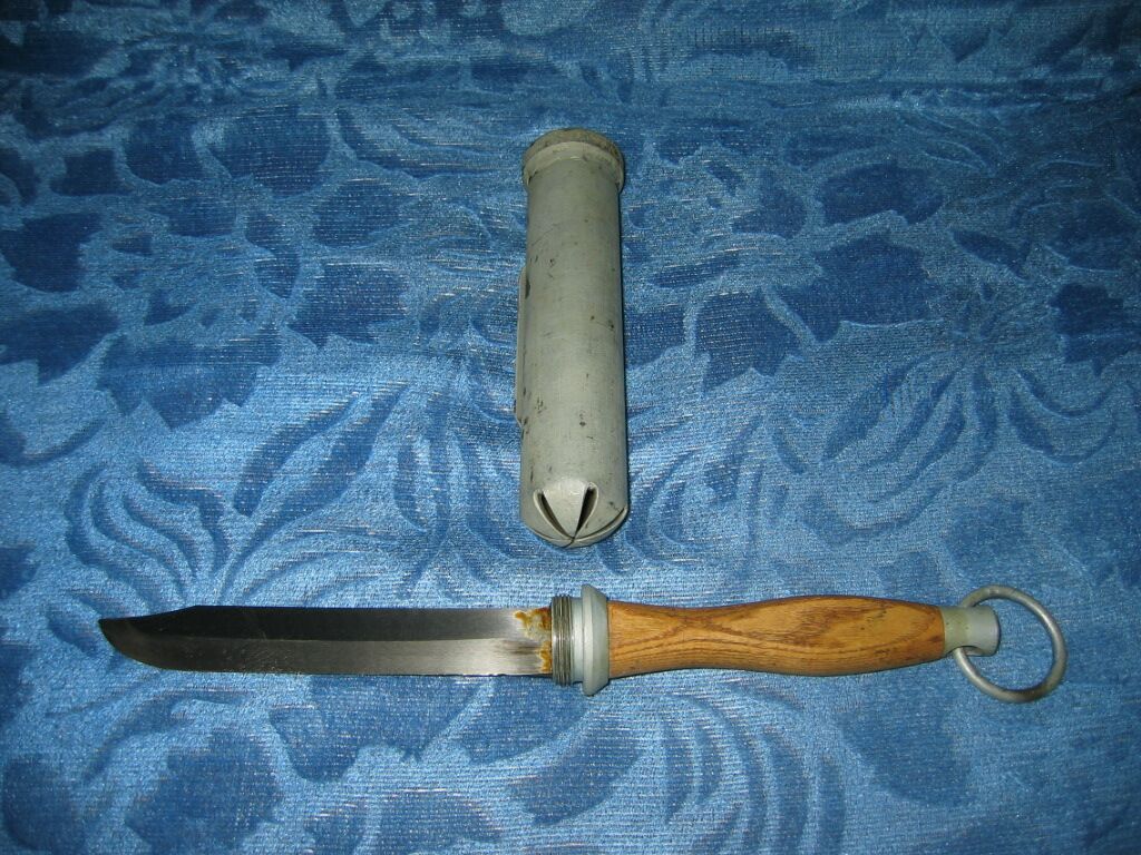

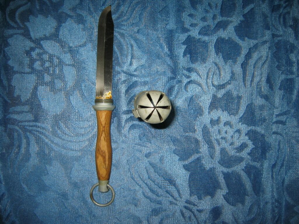

На старых водолазных ножах такой принцип применялся. Но неудобно, согласен.
Можно посмотреть здесь. http://www.divingheritage.com/knifesengland.htm
И вот ещё:
нож1.jpg [ 188.07 КБ | Просмотров: 17583 ]
нож2.jpg [ 189.6 КБ | Просмотров: 17583 ]

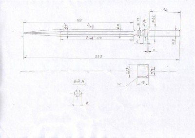

СообщениеДобавлено: Пт окт 22, 2010 13:31

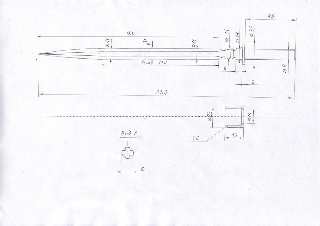

Братцы!
Вот задачка оказалась не из простых! На выходе оказалось только четыре варианта:
1. "Цоколь лампочки"
2. Кортик
3. Резьбовое соединение.
4. Магнит.
Первые два варианта в начальном сообщении были. Резьбовое уже раньше обдумывал (не стал выкладывать чертежик, так как резьба показалась, как уже писал, не очень эстетичной). Остается магнит.
Неужели тупик?!

 Заголовок сообщения: Re: Замок на ножнах. Неужели тупик?
СообщениеДобавлено: Пт окт 22, 2010 14:32
открывание однорукое или нет?
материалы ножен и рукоятки?
общие габариты изделия?
от этого и плясать надо......
по чертежам на зонтЕГ похоже :mrgreen:
volunt2er
СообщениеДобавлено: Пт окт 22, 2010 14:58
:mrgreen: :mrgreen: :mrgreen:
открывание двумя руками
ножны дерево
рукоять кость
общая длина - 320
длина рукояти - 150
длина клинка - 165
ширина клинка - 11
диаметр рукояти/ножен - 22
О.... :)

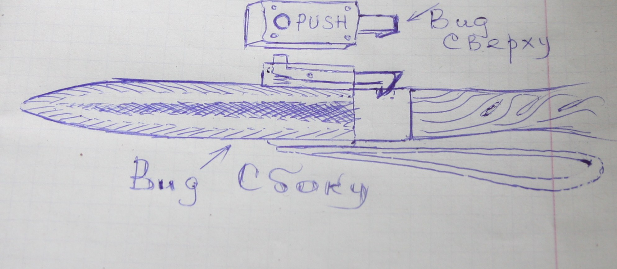

Бросить свои пяцъ копеек, чтоли...впринципе вариации как у Артёма, тока проще. :roll:
вот накарякал . :mrgreen:....думал найду тему, с таким замком, она была в барахолке....но не нащёл...примерно так было. :?
IMG_0001.JPG [ 259.68 КБ | Просмотров: 17447 ]
СообщениеДобавлено: Пт окт 22, 2010 17:10
Нажимать кнопку на ножнах не так удобно как со стороны ножа (при одноруком открывании палец будет перекрывать отжимающуюся часть, т.е. мешаться при открытии замка). Зато нож без замка (т.к. замок на ножнах) должен быть более удобен в работе.
Имхо интересный вариант.
СообщениеДобавлено: Пт окт 22, 2010 17:18
Кстати сказать, если в ножнах снизу перусмотрительно поставить пружину, то этот вариант, ваще идеален :wink:
